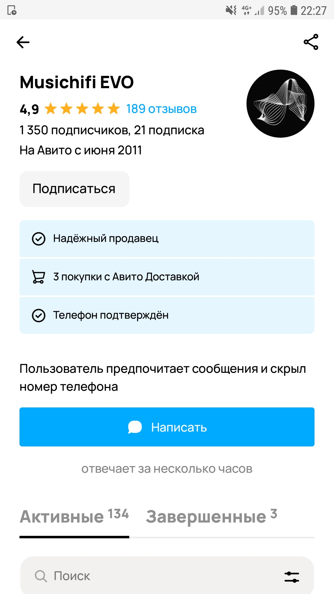

Егор это музикхифиево? тоже гадами торгует?
Егор, тот который Пожарский с Патефона.
