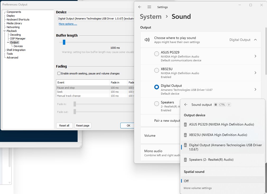

У меня Windows 11 вполне себе видит Amanero из DI-24HE:
1.0.67 у всех видит, это WASAPI, а я про ASIO.

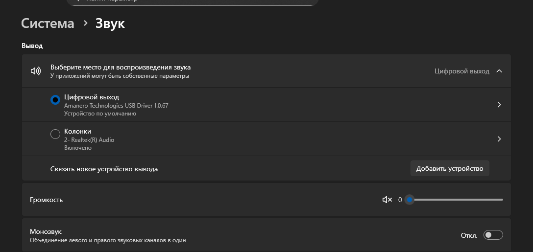

Не понимаю что делаю не так, но звука по USB нет…
Выбрать стрелкой вправо на лицевой панели вход usb. Цап естественно подключен к компу. Установить asio драйвер. Потом, например, в фубаре выбрать в audio device ваш цап и послушать.

А в системе вообще устройство Amanero видно?
я вас еще больше расстрою - я полгода вообще без всякой установки драйверов слушал. винда сама его увидела, что то поставила и всё играло.
попробуйте на другом компьютере! и еще - я скачал какие то драйвера, типа “СД-образ, вроде с сайта аудиогада“ - и вот они - не играли!
Да, точно, забыл уже, Win его видит и по WASAPI фигачит :handshake:.
В Win 11 вот так должно быть:
