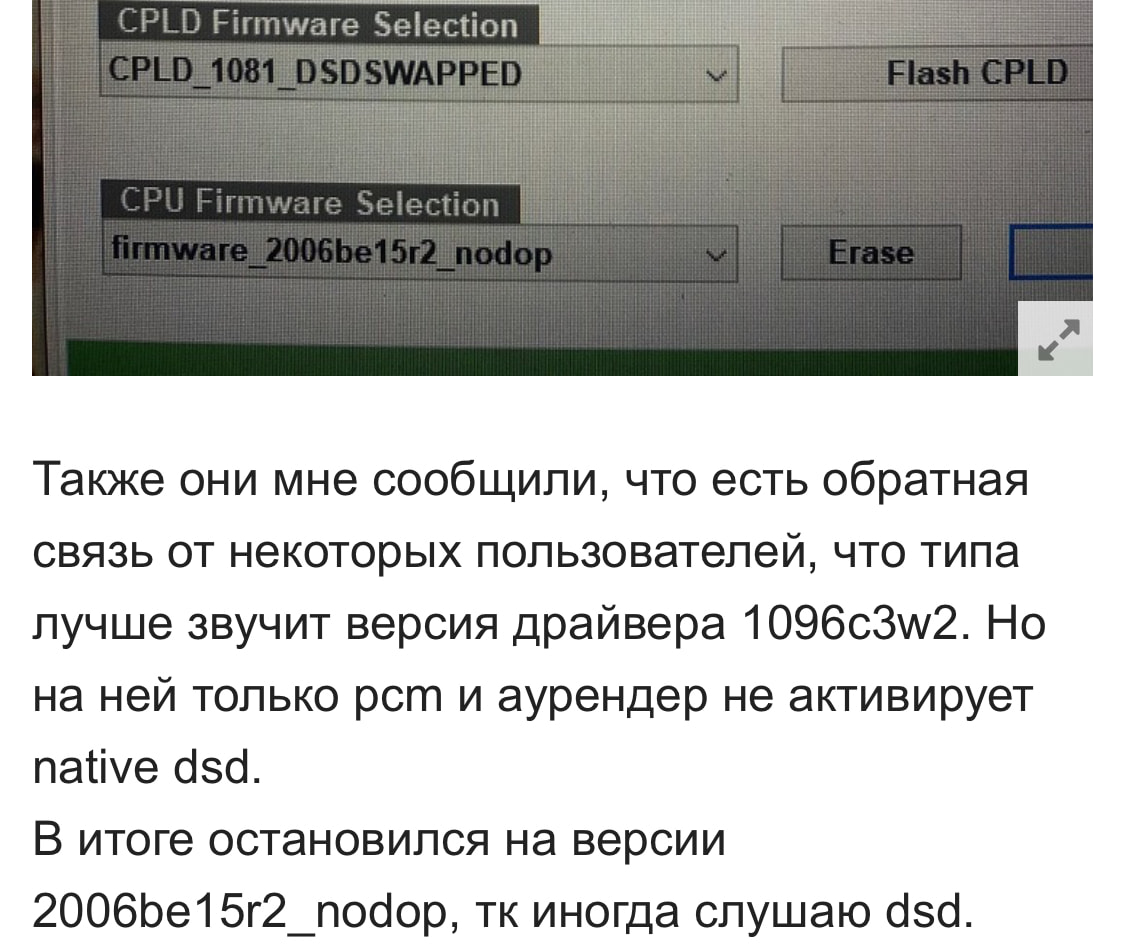

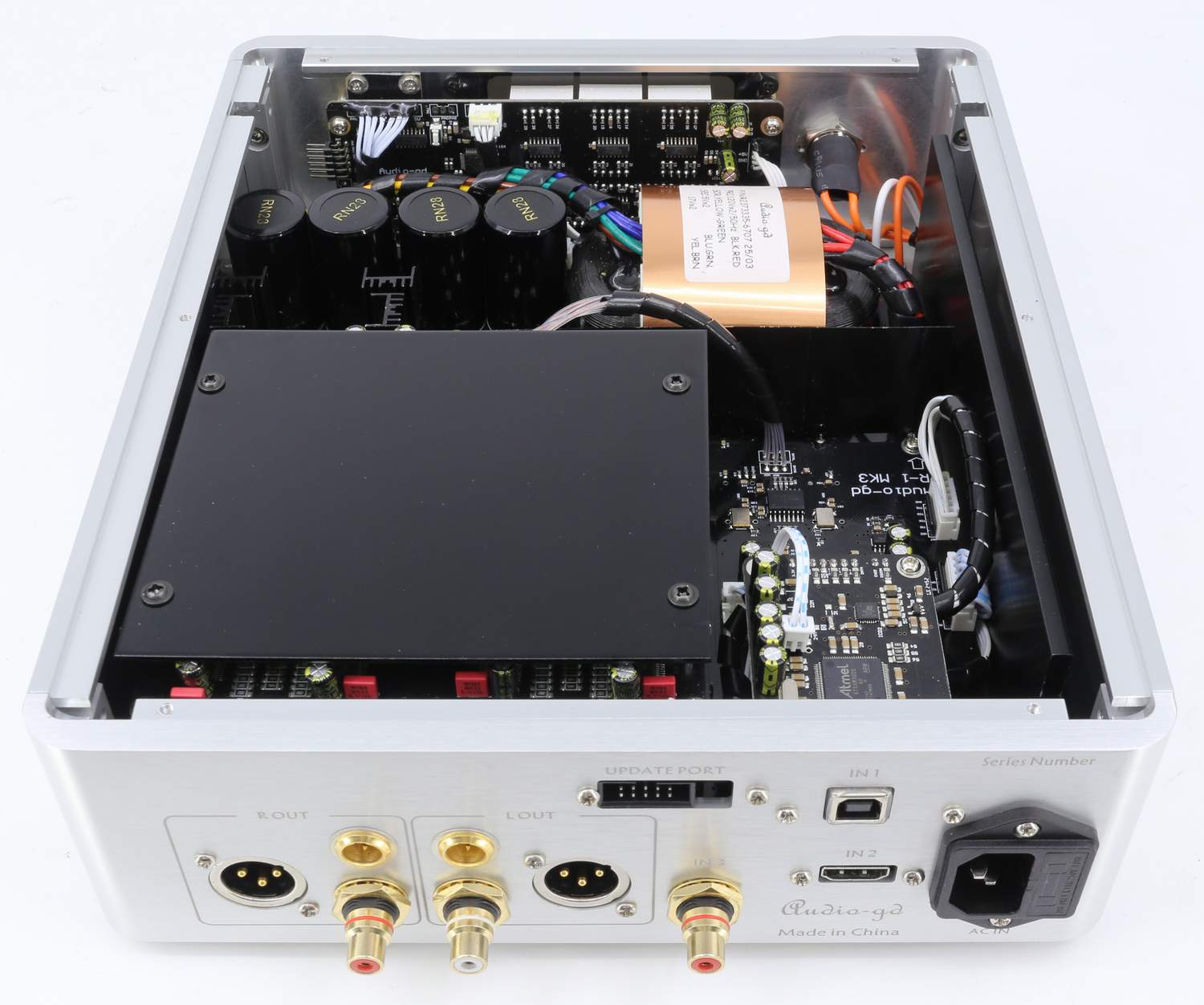

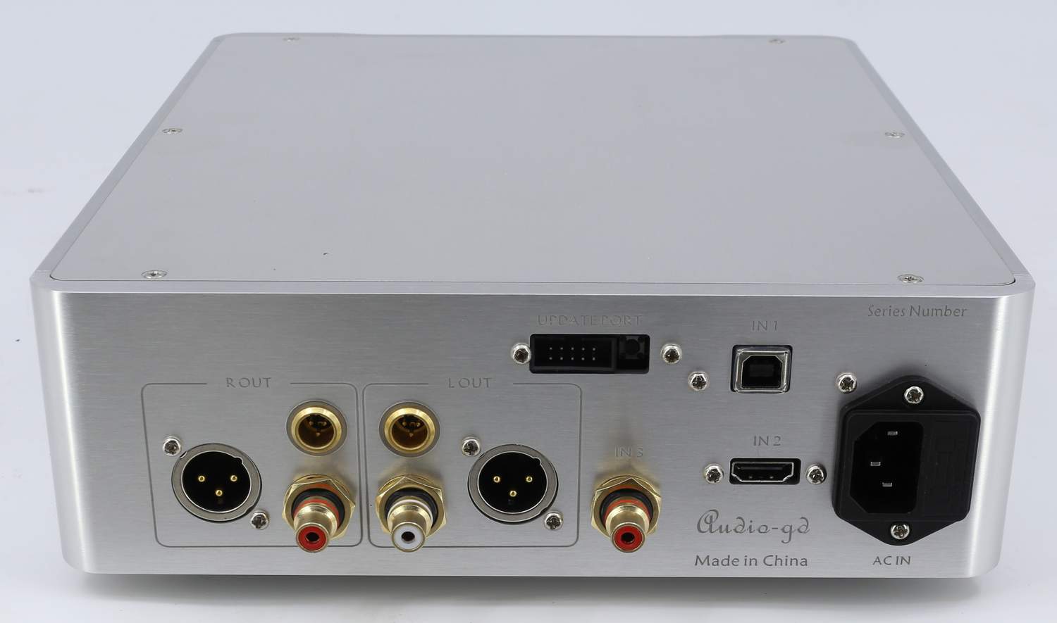

Скачал я эту прогу для прошивания аманеро, там очень много прошивок. Выбирать нужно только две определённые из всего списка же? Что бы стереть установленных прошивку, придётся открывать крышку и подключать эту кнопку в разъём как я понимаю? :slight_smile:
В r-28 mk3 сзади есть кнопка, шлейф от аманеро по умолчанию подключен. Это раньше на прошлых моделях они не подключали этот шлейф, тк он при транспортировке у кого-то из пользователей вылетал :grinning_cat_with_smiling_eyes:
Тут пдф с алгоритмом
Тут версии на которых остановился и которые рекомендованы производителем
Сделал так как вы сказали у меня теперь и вовсе звук пропал.
А вы точно все сделали правильно как в инструкции ? Какие прошивки использовали?
В выключенном состоянии цап подключается к ноуту. Затем он включается и открывается прога аманеро. На 3-4 секунды удерживается кнопка на порту обновления. Прошивки слетают. Перезагружаете цап. Затем устанавливается cpld, цап попикает и будет надпись done, потом cpu устанавливаете также до надписи done. И перезагрузка снова
Попробуйте заново.
@Maxkom прошивал тоже 28 по этой инструкции и все получалось, недавно с 27 это сделал. Возможно он что-то делал с квн, чтобы связь с сервером аманеро была, особенности его региона
Благодарю за то что подсказали о регионе, после этого все получилось. Прошивку поменял, на это я истратил несколько часов. Можно собой гордиться :smiley:
По звуку что-то изменилось ?
У вас винда?
Да, вин 10.
Установил пока прошивку ту, что указана в pdf но при проигрывании музыки в qobuz пошли жесточайшие искажения. Сейчас буду ставить другие.
Ставьте то, что рекомендовано производителем. Та, что в пдф плохая. Поставил рекомендуемую и цап запел.
Тк на винде мало вариантов толкнуть дсд по честному, то можно попробовать и версию 1096. Я ее тоже ставил, с ней поет
