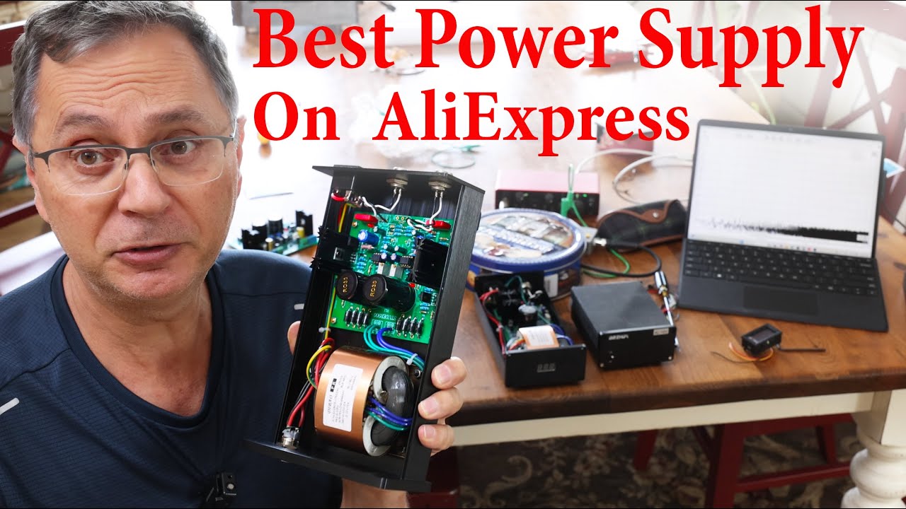

Выше в ветке полтора года назад писал свой опыт с китайским клоном ЛБП Studer900. Отличное недорогое ркшение, обеспечивает заметно лучший во всех аспектах звук по сравнению со штатным. До с.п. доволен выбором.
Первоначально привлек к нему внимание вот этот ролик с замерами
Есть и другой опыт. Вот здесь его разобрали (буквально) Linear Power supply for Laiv Harmony µDAC | Page 2 | diyAudio
Вывод: рекомендация использовать для LAiV µDAC блок питания не менее 50 Вт.

Сколько потребляет микродак? И зачем ему 50 Вт? Все потребности для пиковых значений по току этот 30-ти ваттник обеспечивает с запасом. Ну а там любители ставят и 100вт - типа, запас карман не тянет. В первых комплектах от Вишай они вообще ставили LHY 25вт. Но по вашему желанию скомплектуют и с 50Вт - бизнес есть бизнес. Как-то так.
Впрочем, хозяин барин.Можно купить у того же продавца и ТIANCOOLKEI STUDER 900 50 Вт. 15в…
P,S, А по поводу конструкции насмешили.
По моей ссылке выше владелец LAiV µDAC и внешне аналогичного 30-ваттного Studer 900 при испытании получил стабильные 15 В примерно до 1,6 А; при 1,9 А радиатор регулирующего транзистора нагрелся до 83 °C за десять минут, а тонкий штатный кабель давал заметное падение напряжения. Потому он и решил, собственно.
Внутри R-core трансформатор примерно на 30 ВА и стабилизатор семейства «Studer 900», обычно с операционным усилителем TL072 в цепи обратной связи и биполярным проходным транзистором MJE15034. Схема сама по себе вполне здравая, но под этим названием продаются разные платы и ревизии, не являющиеся оригинальным блоком Studer. Швейцарский дедушка идею подал, а собирали уже в другом часовом поясе.
Этот TIANCOOLKEI — хороший бюджетный ЛБП на границе аппетитов LAiV µDAC. Но это блок за 50 баксов к ЦАПу за 1000, условно, чудес тут точно не будет по сравнению с родным импульсником. Возможно и скорее всего, что Farad или SBooster будут лучше (иначе на кой их вообще покупают). Надеюсь, что Fiio DARKSIDE PRO тоже будет лучше (конструктивно заметно мощнее и запросам LAiV лучше отвечает).
Ничего смешного, так как вот это чистая правда
Ставить в глухой корпус силовой транзистор на внутреннем радиаторе - вредительство чистой воды. Всего то стоит разметить одну дырку на дне корпуса, для переноса силового транзистора, высверлить, закрепить MJE15034 (или же поменять его на D44H11) на корпусе как на радиаторе и нагрузочная способность, ограниченная штатным теплоотводом, возрастет до расчетных величин.
Хорошо бы узнать реальный потребляемый ток этого ЦАПа.
Штатный кабель конечно лучше заменить.
Попробую (на выходных только), есть у меня девайс для этого. Но греется он очень прилично. Понятно, что он маленький и весь корпус радиатор, но всё таки.
