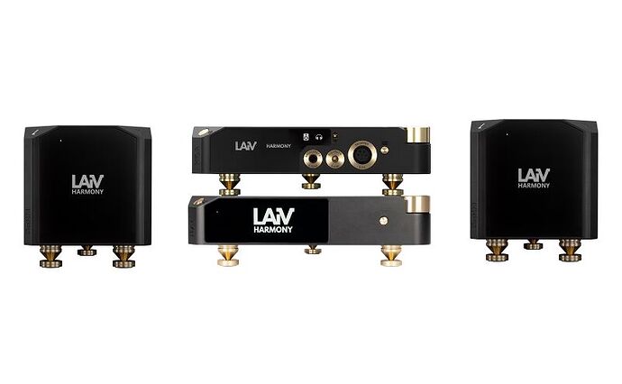

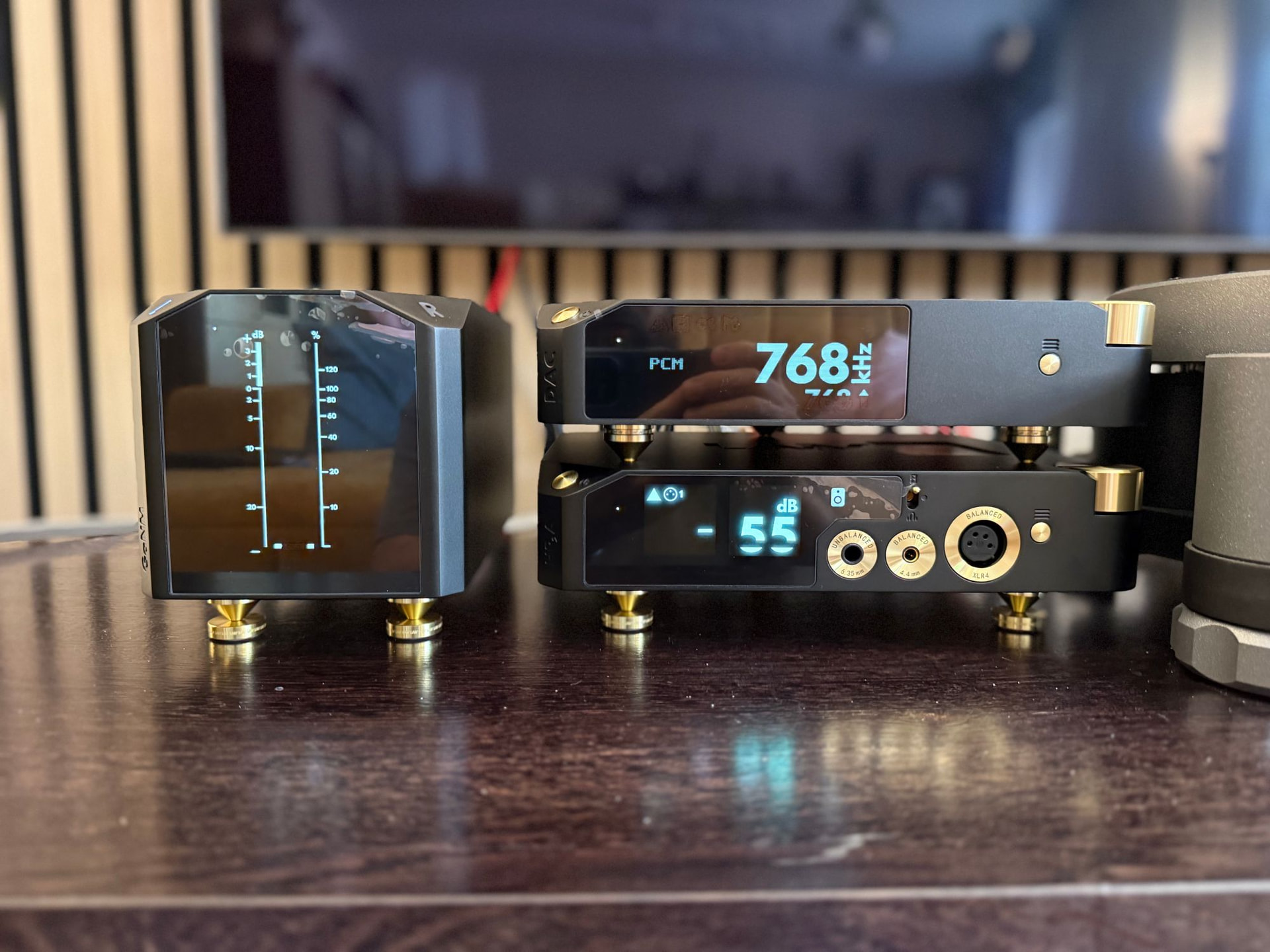

LAiV Harmony DAC

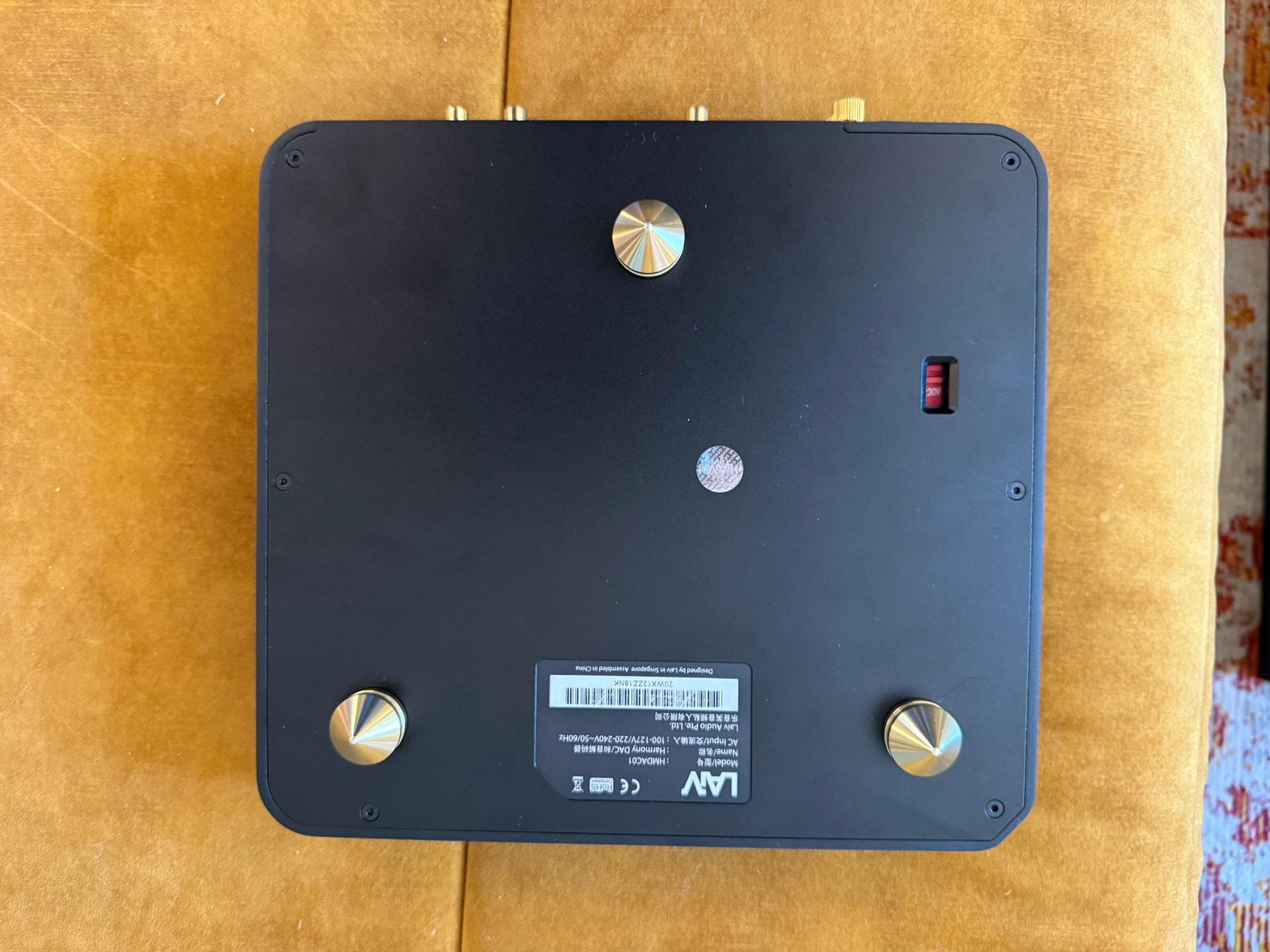

В наших краях самым известным и популярным компонентом в ассортименте LAiV является флагманский Harmony DAC. Физически это удивительно компактная плоская коробочка на трех шипах; выполнена она в сдержанной черной цветовой гамме с золотыми акцентами — сочетании, популярном в регионе происхождения. Впрочем, доступна и менее броская серебристо-золотая версия.
Видно, что производителю не чужда точная механическая обработка. Корпус имеет в целом простые формы, острые и чистые грани, но также хорошо подобранные детали. Гравированное название находится в левом переднем углу, скошенном таким образом, чтобы привлекать взгляд и одновременно подводить пользователя к расположенному здесь кнопочному выключателю. Установленный OLED-дисплей с приятной графикой не слишком велик, однако читается значительно лучше, чем у базовой серии Crescendo. Различных настроек не так уж много, но с помощью небольшой кнопки сбоку и круглого регулятора, необычно установленного в правом верхнем углу, после некоторого привыкания вы без труда во всем разберетесь.

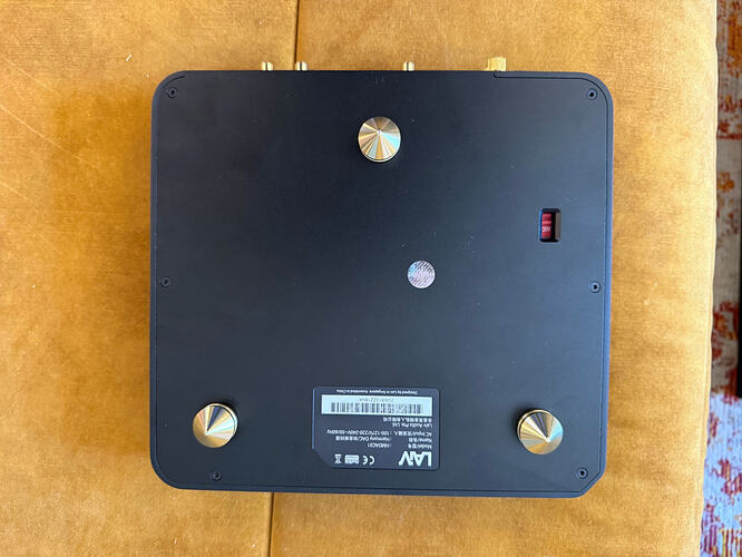

Привлекают внимание три золотистые чашечки в верхней панели, стратегически расположенные вокруг гравированного логотипа производителя. Именно в них можно погрузить, например, HP2A и таким образом надежно сформировать устойчивую «башенку».

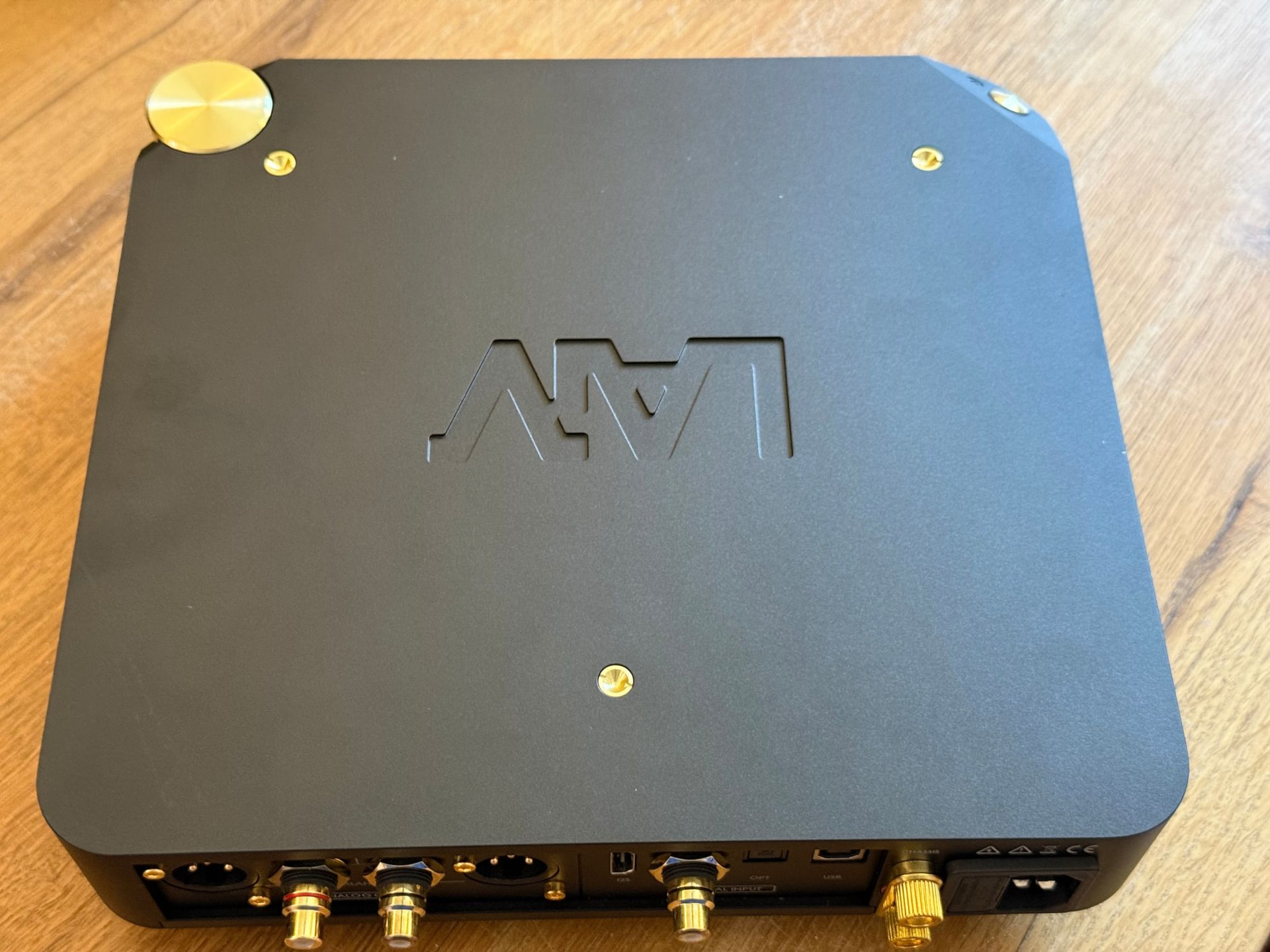

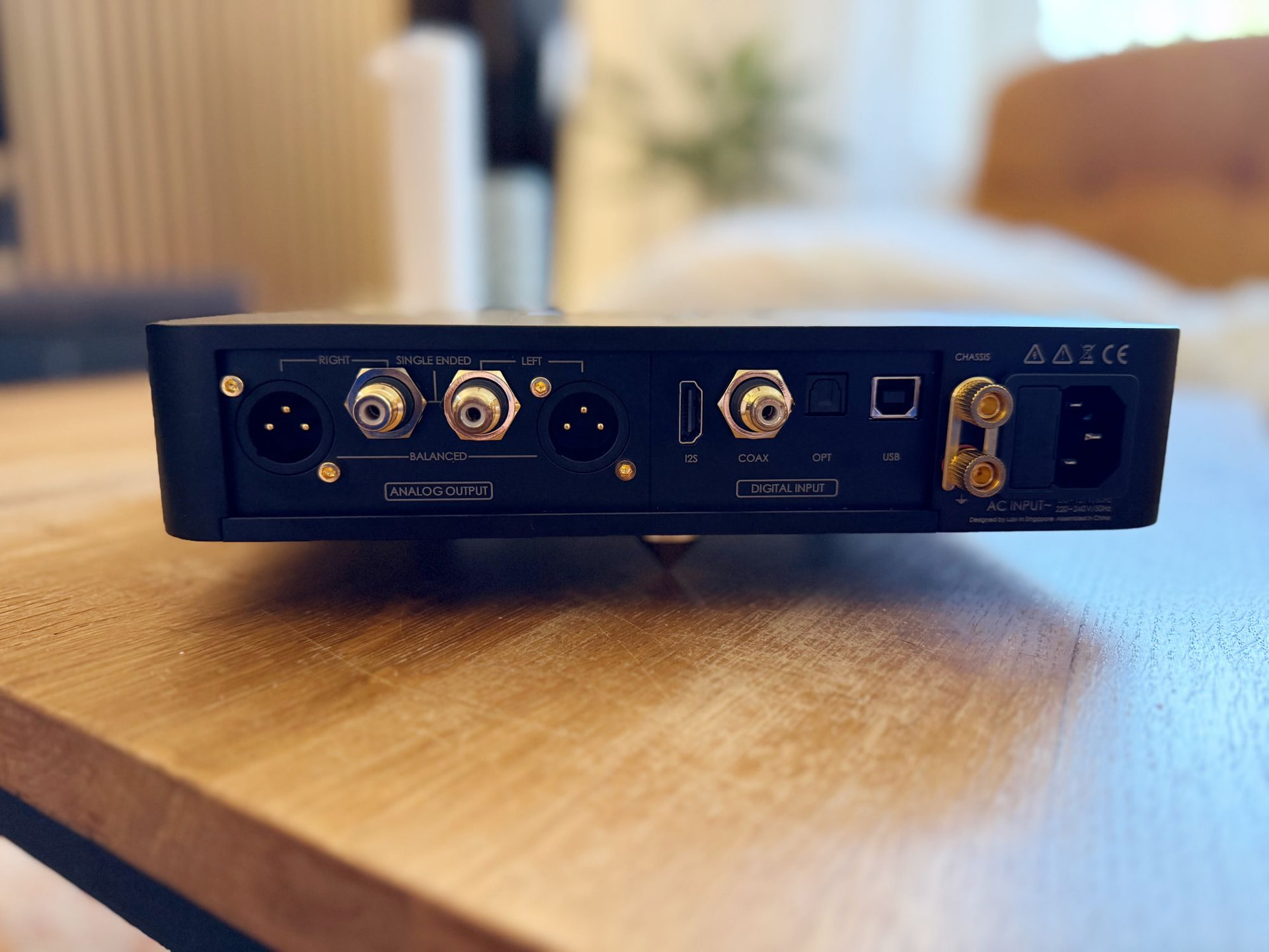

С учетом физических ограничений задней панели набор разъемов не слишком широк, однако его должно хватить. Разумеется, здесь есть разъем питания; рядом расположена пара заземляющих разъемов, так что можно экспериментировать, какая конфигурация будет работать лучше всего. Это не два случайных независимых разъема, а комбинация сигнальной земли и заземления шасси. Цифровые входы включают традиционные коаксиальный и оптический интерфейсы, есть USB-B для компьютеров, а также HDMI-версия I2S, которая при хорошей реализации является идеальным вариантом для передачи музыки в высоком разрешении.
Выход доступен как на RCA, так и на симметричных XLR-разъемах. Оба имеют фиксированный уровень выхода и необычно высокий выходной импеданс — 1 200 Ом у XLR и 600 Ом у RCA. И это все. Самое важное, разумеется, находится внутри.

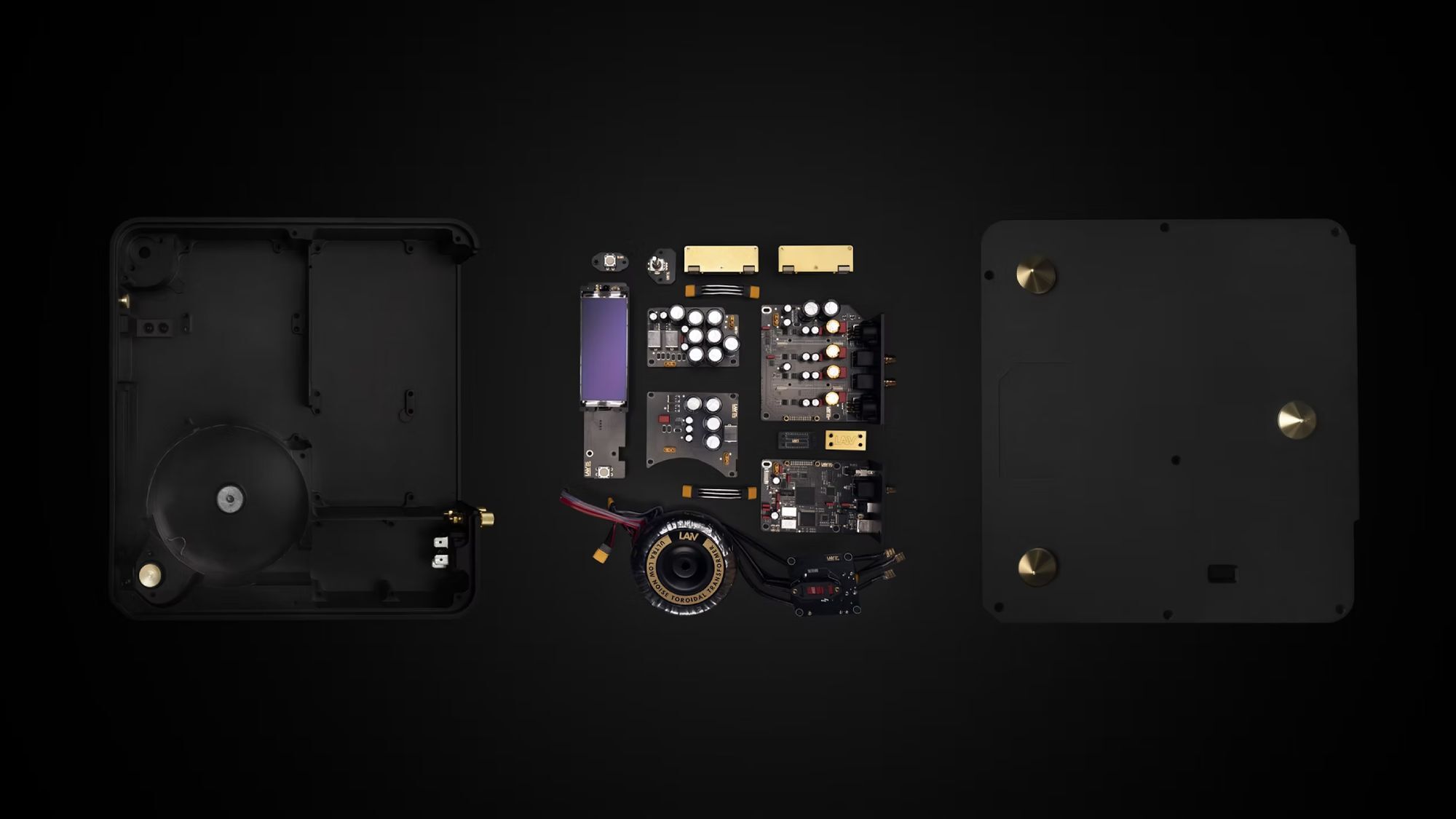

Начинается все с того, что значительная часть шасси изготовлена фрезеровкой из цельного алюминиевого блока, а собственные экранированные отсеки здесь получили тороидальный трансформатор, блок питания, цифровая и аналоговая части. Все разделено перегородками и продуманно скомпоновано.
Основой Harmony DAC является резистивная сеть (R2R), заключенная в экранированные модули. Это сделано не только ради устойчивости к воздействиям окружающей среды, но и для удобного апгрейда — производитель говорит, что в случае появления еще более совершенного решения будет достаточно заменить именно эти два блока. Столь же легко, по его словам, можно модернизировать входную цифровую часть или питание.
Ядро R2R-решения построено на отборных резисторах, для которых производитель заявляет допуск всего 0,05 %. Цифроаналоговое преобразование происходит во взаимодействии с тактовыми модулями Crystek CCHD-957 с частотами 49,152 МГц (для кратных базовой частоте 48 кГц) и 45,158 МГц (для кратных 44,1 кГц) и фемтосекундной точностью (или, правильнее, с исключительно низким фазовым шумом), что в реальности покрывает любые потребности. LAiV также устанавливает конденсаторы Audio Note Kaisei и Rubycon ZLH, тем самым лишь подтверждая, что технологически идет собственным путем.

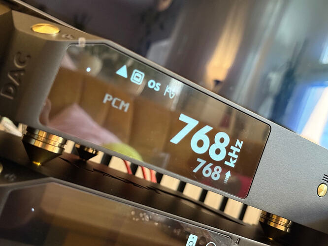

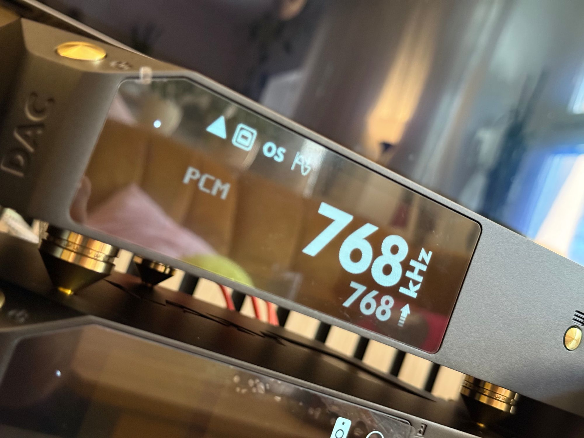

Вычислительную мощность обеспечивает FPGA Intel Cyclone. Harmony DAC способен обрабатывать PCM-сигналы с разрешением до 768 кГц (разрядность не указана) и DSD256.
Harmony DAC также предлагает несколько важных настроек — например, возможность выбора источника тактового сигнала для I2S (используется либо локальный сигнал, либо поступающий от источника), а также режим передискретизации или сохранения нативного разрешения. Таким образом, можно интересно экспериментировать со слышимыми различиями между отдельными режимами. Кроме того, благодаря пульту дистанционного управления это делается легко и быстро. Из более практичных функций здесь есть возможность менять полярность, выбирать одну из 8 предустановленных конфигураций выводов I2S для максимальной совместимости и изменять поведение дисплея (конкретно — его отключение).
Преобразователь работает во всем аудиодиапазоне с допуском +/- 0,25 дБ, значение THD+N не превышает 0,0035 %, а разделение каналов во всем упомянутом диапазоне держится выше 110 дБ. Отношение сигнал/шум лучше 123 дБ.
Шасси шириной 25,5 см, глубиной 25 см и высотой 5 см (плюс еще 2,5 см добавляют ножки) весит 4,3 кг.

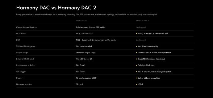

В процессе написания этого текста появилась информация, что с пятницы 7.08.2026 владельцы существующей версии смогут заказывать апгрейд до второй версии Harmony DAC, в которой будет цветной дисплей, обновленное программное обеспечение и несколько других небольших изменений.

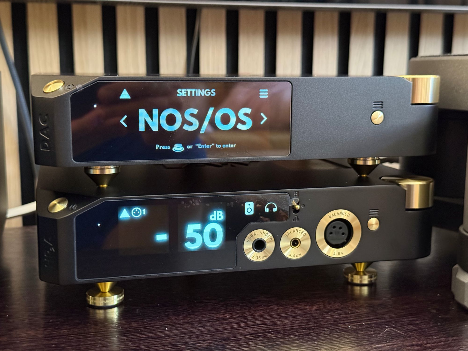

LAiV Harmony HP2A
Следующим компонентом по ходу сигнала в серии Harmony является модель HP2A. В основе — шасси идентичных размеров с теми же основными чертами и исполнением, также изготовленное механической фрезеровкой из цельного алюминиевого блока, который оставляет между отдельными секциями значительные перегородки. Это помогает противостоять вибрациям, а также нежелательным помехам.
Дисплей выполнен немного иначе: в нем есть еще небольшой участок, показывающий, поступает ли обрабатываемый сигнал на расположенные спереди выходы для наушников, на классические задние выходы или одновременно в обоих направлениях. Для выбора режима служит аккуратный переключатель. Таким образом, HP2A просто объединяет две одинаково важные функции — усилителя для наушников и предусилителя.
На передней панели также находятся кнопка включения, понятный OLED-дисплей (фактически это два соединенных между собой дисплея) и три типа разъемов для наушников. Классический 6,3-мм jack, рядом симметричный 4,4-мм и, наконец, четырехконтактный XLR. Рядом находится кнопка навигации по меню, а в правом верхнем углу — знакомый регулятор громкости. Впрочем, все можно делать и с помощью пульта дистанционного управления — один пульт подходит и для HP2A, и для DAC.

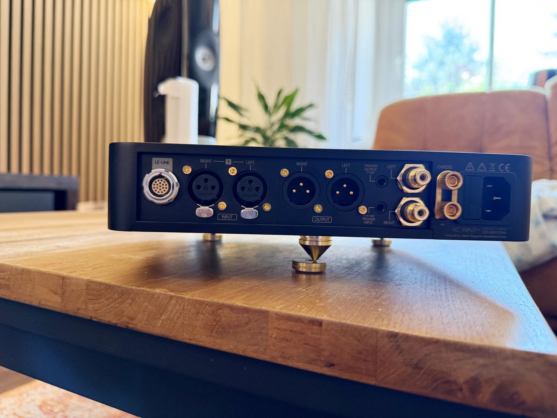

На задней панели интерфейсов немного, однако здесь также есть LE-LINK для подключения упомянутого выше расширителя, если вдруг этого набора окажется недостаточно. Нам же единственного XLR-входа было достаточно. На выходе имеются одна пара XLR и одна пара RCA, справа — знакомая комбинация разъема питания и двойного интерфейса заземления. Полный набор оснащения завершают входной и выходной trigger jack.

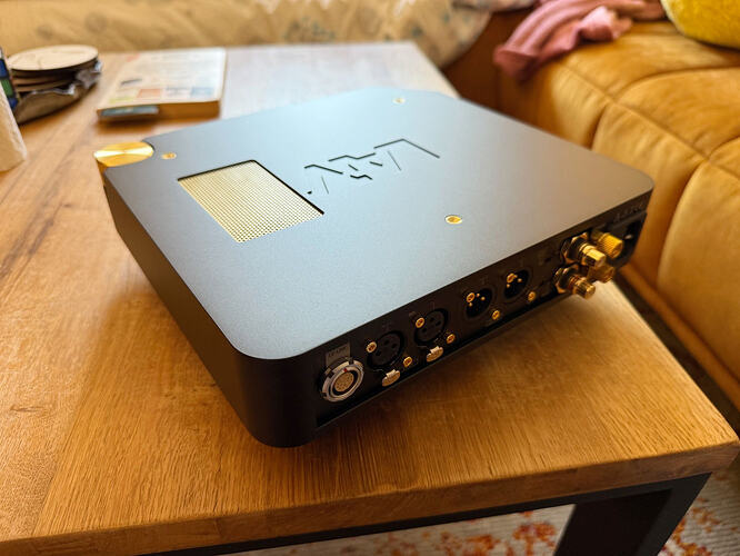

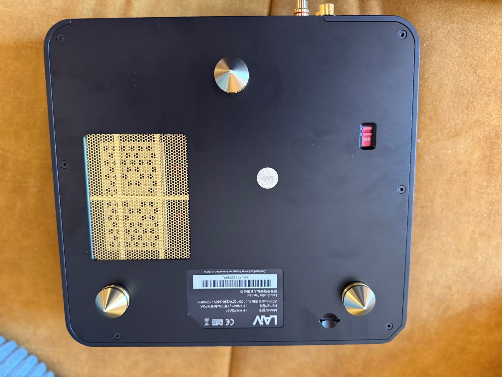

Стоит также упомянуть одно отличие от Harmony DAC — в правой части шасси сверху и снизу есть отверстие, через которое видны радиаторы. Все-таки в отличие от ЦАПа здесь выделяется больше тепла. Например, на симметричный выход для наушников Harmony HP2A способен отдавать до 11,8 Вт, а в обычный jack — по-прежнему солидные 2,8 Вт, измеренные при нагрузке 32 Ом.
Вся внутренняя концепция построена на симметричных схемных решениях и работе в чистом классе A — точнее, буфер предусилителя работает в чистом классе A, а энергию на выходы для наушников генерирует электроника класса A/B. Регулировка громкости осуществляется посредством дискретного резистивного решения, которое, как и в цифроаналоговом преобразователе, также скрыто в металлических корпусах. Доступно 60 ступеней по 1 дБ или управление микропроцессором через оптопары.
Мощность для наушников обеспечивается четырьмя MOSFET Exicon на каждом канале. Именно из-за них здесь установлен и видимый снаружи радиатор.
Не ждите огромного набора настроек — Harmony HP2A ориентирован на прямолинейное использование и, в хорошем смысле, максимальную простоту. По размерам устройство полностью соответствует Harmony DAC, только вес на 300 граммов больше.
Важно сказать, что Harmony HP2A в качестве предусилителя не обеспечивает никакого усиления — что входит, то и выходит (разумеется, при полной громкости), а с помощью резистивной матрицы сигнал ослабляется до пригодного для использования уровня. Таким образом, на выходах RCA можно получить до 1,8 Vrms, а на XLR — до 3,8 Vrms.
Рабочий частотный диапазон простирается от 15 до 80 000 Гц (+/- 3 дБ), THD+N лучше 0,005 %, а на симметричных выходах перекрестные помехи между каналами находятся на уровне -120 дБ и ниже. Преобразование в RCA «стоит некоторого качества», и перекрестные помехи достигают «всего лишь» -100 дБ. Если придерживаться разделения XLR / RCA, то отношение сигнал/шум составляет 125 / 110 дБ, а остаточный шум — 5 µVrms / 8 µVrms.

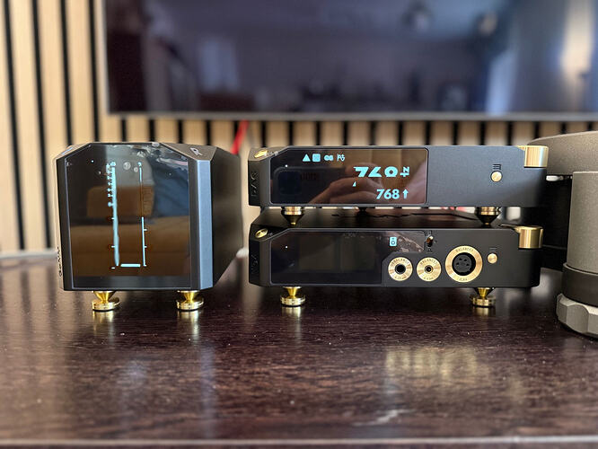

LAiV Harmony GaNM

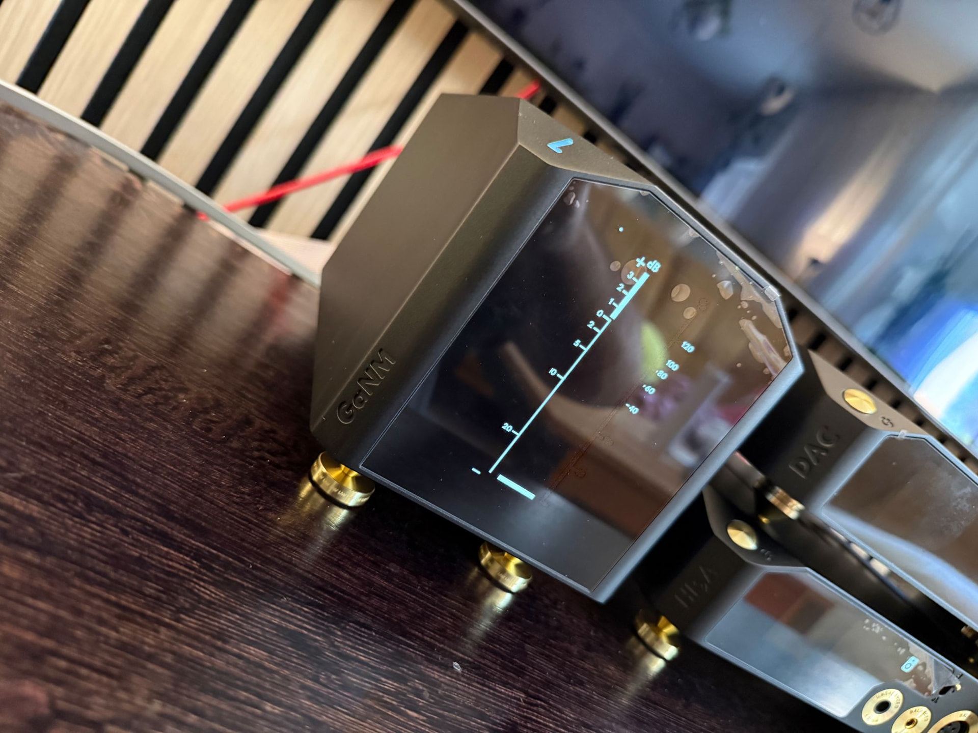

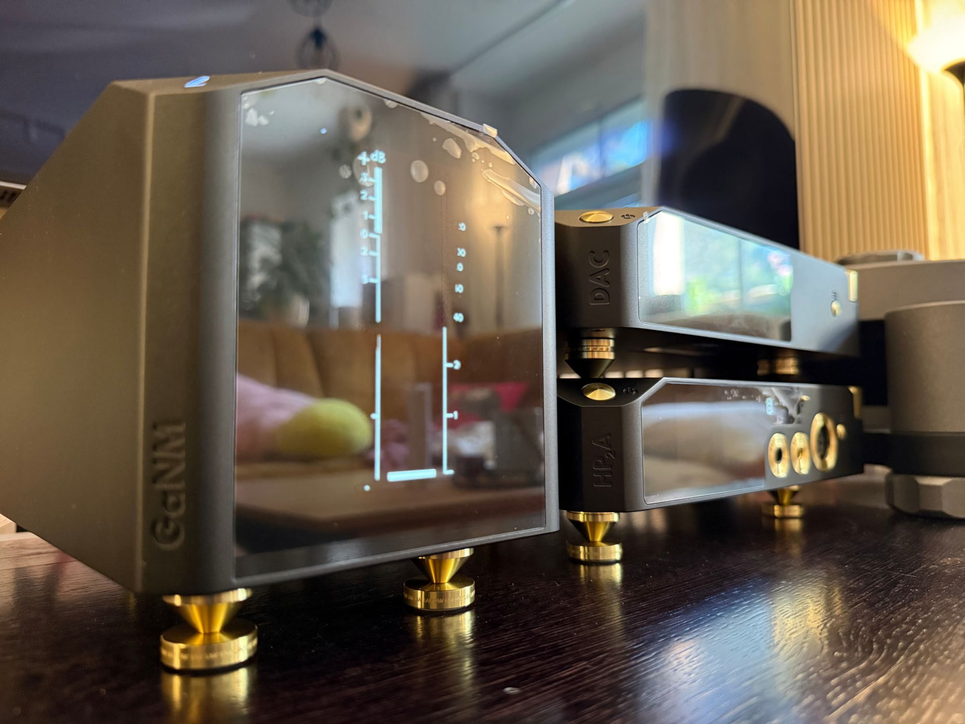

Для многих самым оригинальным элементом серии Harmony будут конечные усилители. Во множественном числе, поскольку это всегда моноблоки. На них также заметны безошибочно узнаваемые дизайнерские черты сингапурского производителя и его типичные конструктивные приемы, включая фрезеровку из единого куска алюминия.

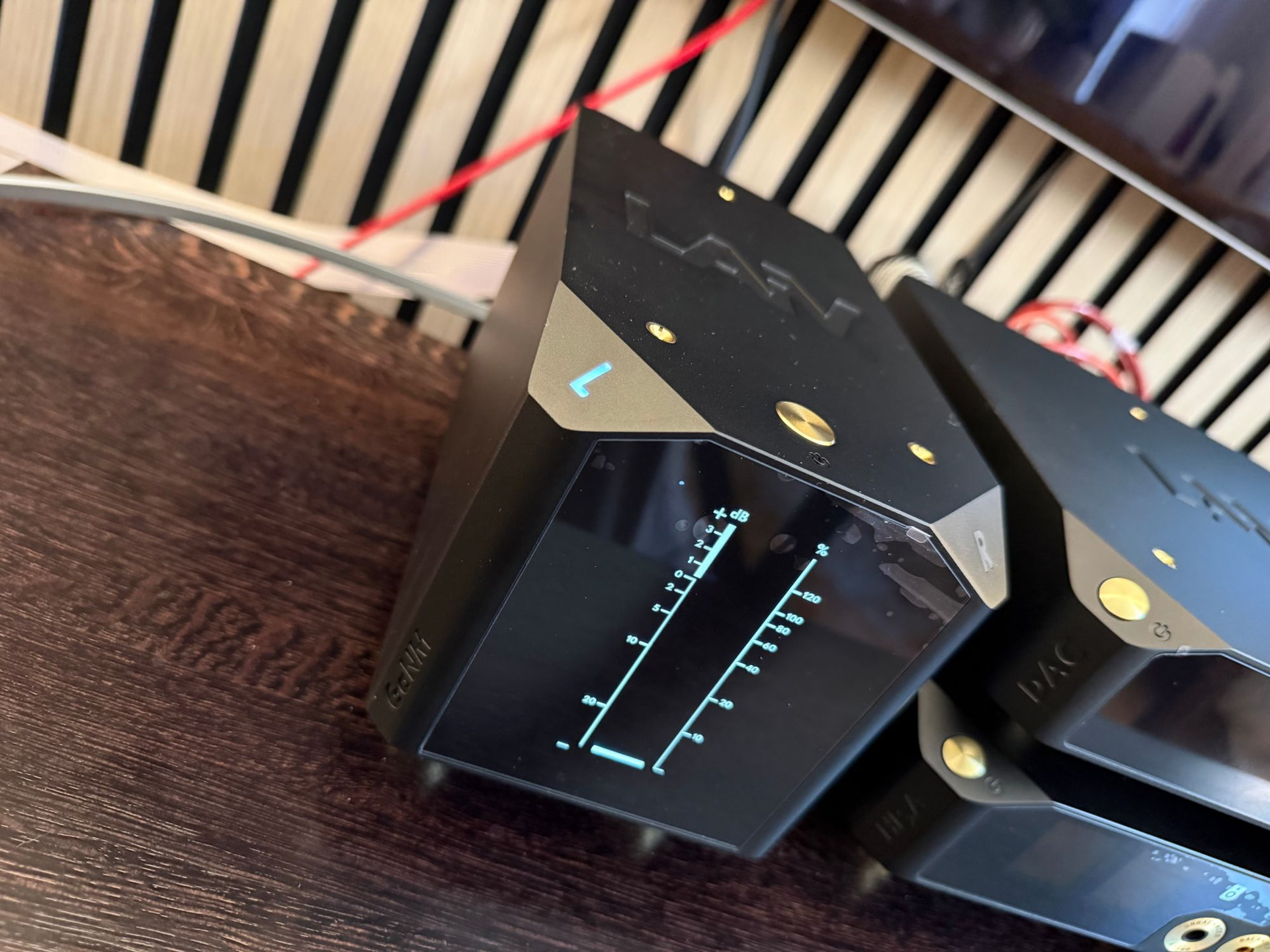

Переднюю панель занимает большой дисплей, стандартно отображающий шкалу мощности (у нее три различных режима «чувствительности», подобно тому, как это часто бывает у аналоговых стрелочных индикаторов), которую можно заменить логотипом или полной темнотой. Верхний скошенный угол несет слева букву L, а справа R; подсвечивается та, которую вы установите расположенным сзади переключателем — это чисто визуальный элемент, который может помочь с ориентацией, но можно оставить все полностью выключенным.
Harmony GaNM также стоят на трех острых ножках, которые можно зафиксировать с помощью комплектных нескользящих накладок или использовать чашечки в верхней панели — все устроено так же, как у двух предыдущих компонентов, хотя из-за иных пропорций штабелировать можно только сами моноблоки.

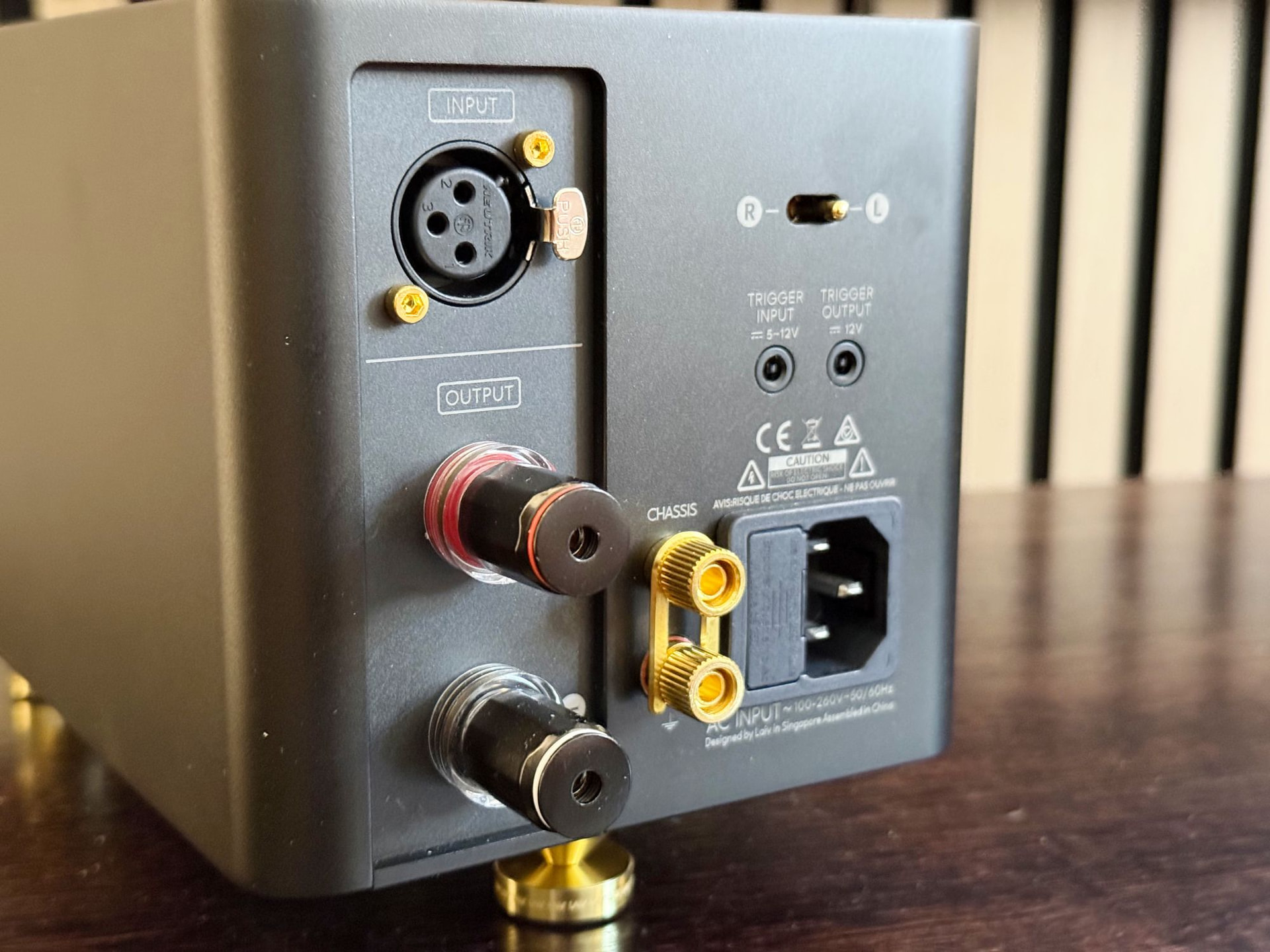

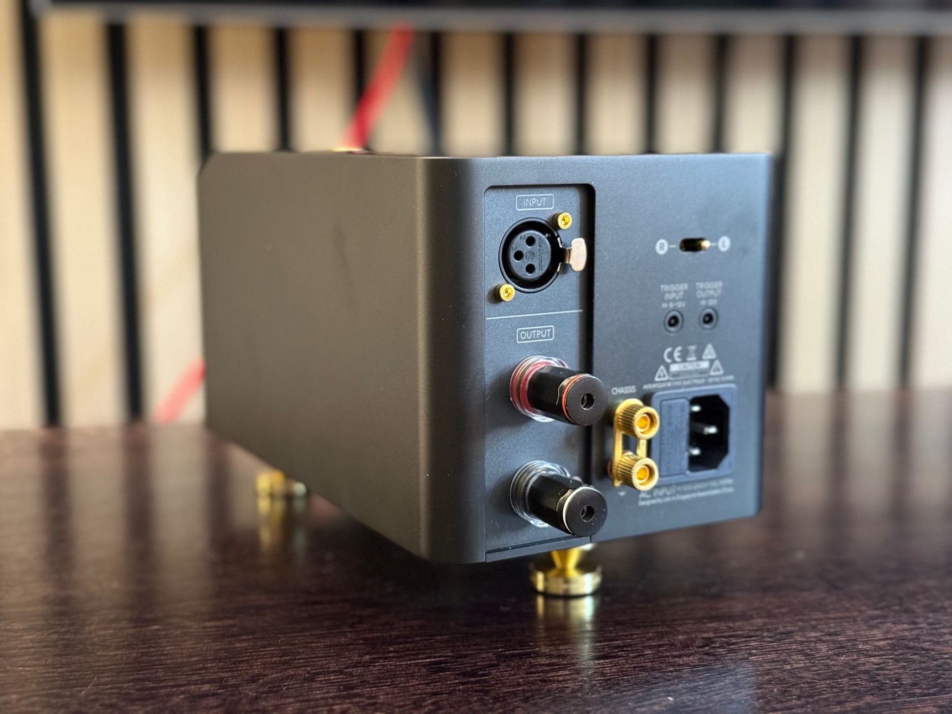

Если пройти взглядом по приятному для глаза, тонкому и умеренно глубокому, хорошо обработанному корпусу к задней панели, мы увидим именно то, что ожидаем от конечного усилителя. Один входной XLR-разъем для сигнального кабеля и под ним единственная пара качественных акустических терминалов, расположенных вертикально.
В правой половине нашлось место для разъема питания и снова для пары соединенных между собой интерфейсов заземления. Наконец, остаются только два jack-разъема (вход / выход) для trigger-напряжения и уже упомянутый переключатель подсветки.
Само включение и вход в меню конечного усилителя (прежде всего для настройки дисплея, но также для «эко»-режима и т. п.) выполняется с помощью золотистой кнопки спереди сверху.

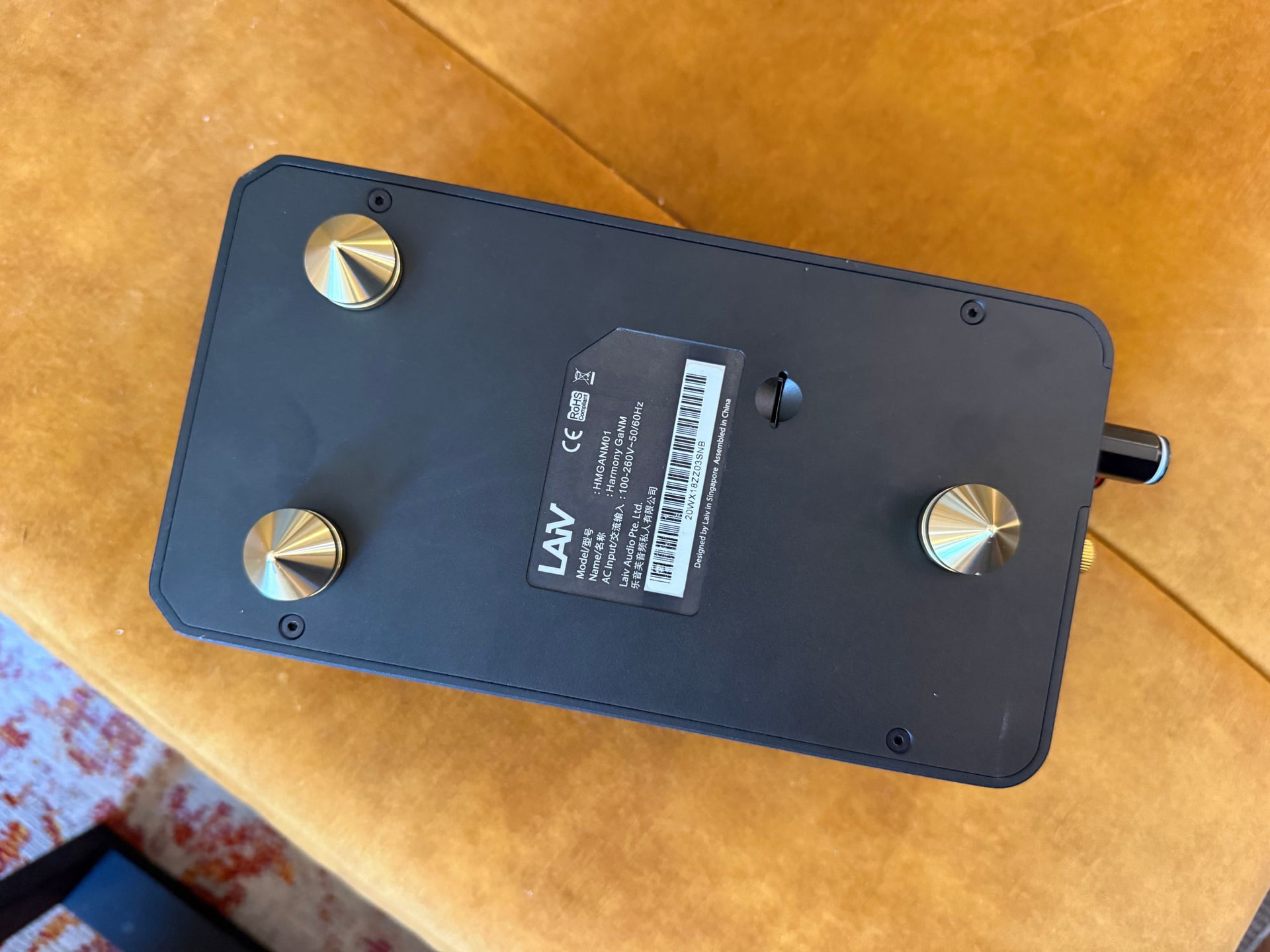

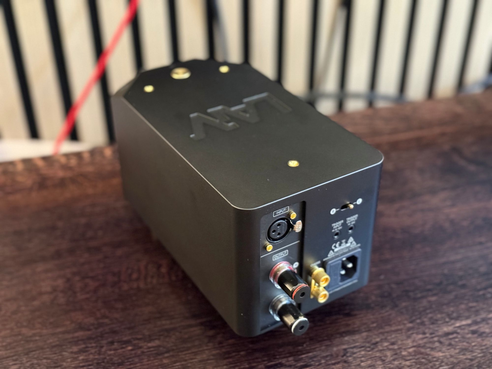

Harmony GaNM очень компактны — глубина 26 см, включая терминалы, ширина 12,8 см и высота 11,9 см, к чему нужно прибавить еще 2,5 см из-за шипов. Вес? Всего 3,9 кг за штуку.
Это, конечно, потому, что Harmony GaNM работают в классе D и благодаря этому могут быть легкими и эффективными, несмотря на высокую выходную мощность. GaN FET актуального поколения великолепны по своим параметрам, обеспечивая, например, чрезвычайно высокую скорость переключения по сравнению с обычными кремниевыми элементами, а благодаря этому — очень низкие искажения и низкие тепловые потери.
В LAiV также разработали собственный соответствующий импульсный блок питания мощностью 250 Вт (по крайней мере, так указано на сопроводительной иллюстрации). Он построен на базе платформы NXP TEA2017AAT, сочетающей компактность интеллектуального чипа с коррекцией коэффициента мощности и резонансным принципом питания. В состав блока питания также входят MOSFET на основе карбида кремния с технологией CoolSiC от Infineon. Благодаря меньшим потерям при переключении по сравнению с традиционными кремниевыми транзисторами они почти не нагреваются, создается меньше теплового стресса, а для компонентов это всегда хорошо.
Сами сигнальные цепи полностью симметричны. На выходе Harmony GaNM предлагает 200 Вт при 8 Ом и вдвое больше при половинной нагрузке. Коэффициент усиления конечного усилителя составляет 29 дБ, демпинг-фактор — 500 (@ 1 кГц / 8 Ом). Рабочий диапазон — от 20 до 22 000 Гц (+/- 3 дБ), THD+N ниже 0,8 %, отношение сигнал/шум — 95 дБ.

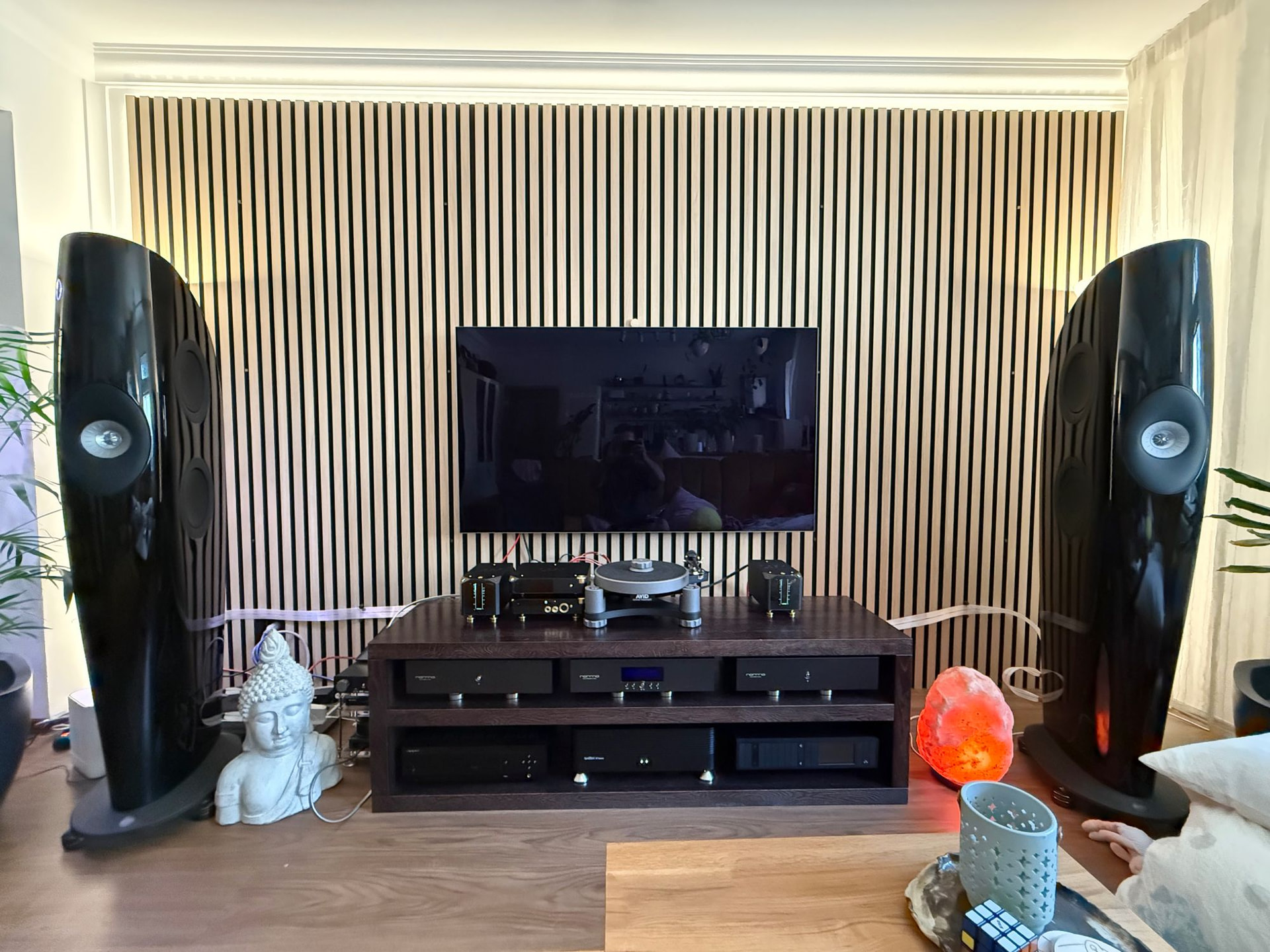

Сначала мы слушали систему по частям, но в итоге собрали ее в единый большой комплекс, источником для которого в основном служил Roon, а также, например, Bluesound NODE (Gen 4) или Métronome Le Player 3 — всегда в роли транспорта. Для сравнения использовались Accuphase E-700 (в этом случае прослушивание проводилось с Fyne Audio F1-5 / Fyne Audio SuperTrax) или Norma Revo SC-2 LN / Norma Revo PA 160 MR с Métronome DSC и KEF Blade One Meta. О кабелях, фильтрах, антивибрационных подставках и другом оборудовании можно узнать в правой колонке -->.

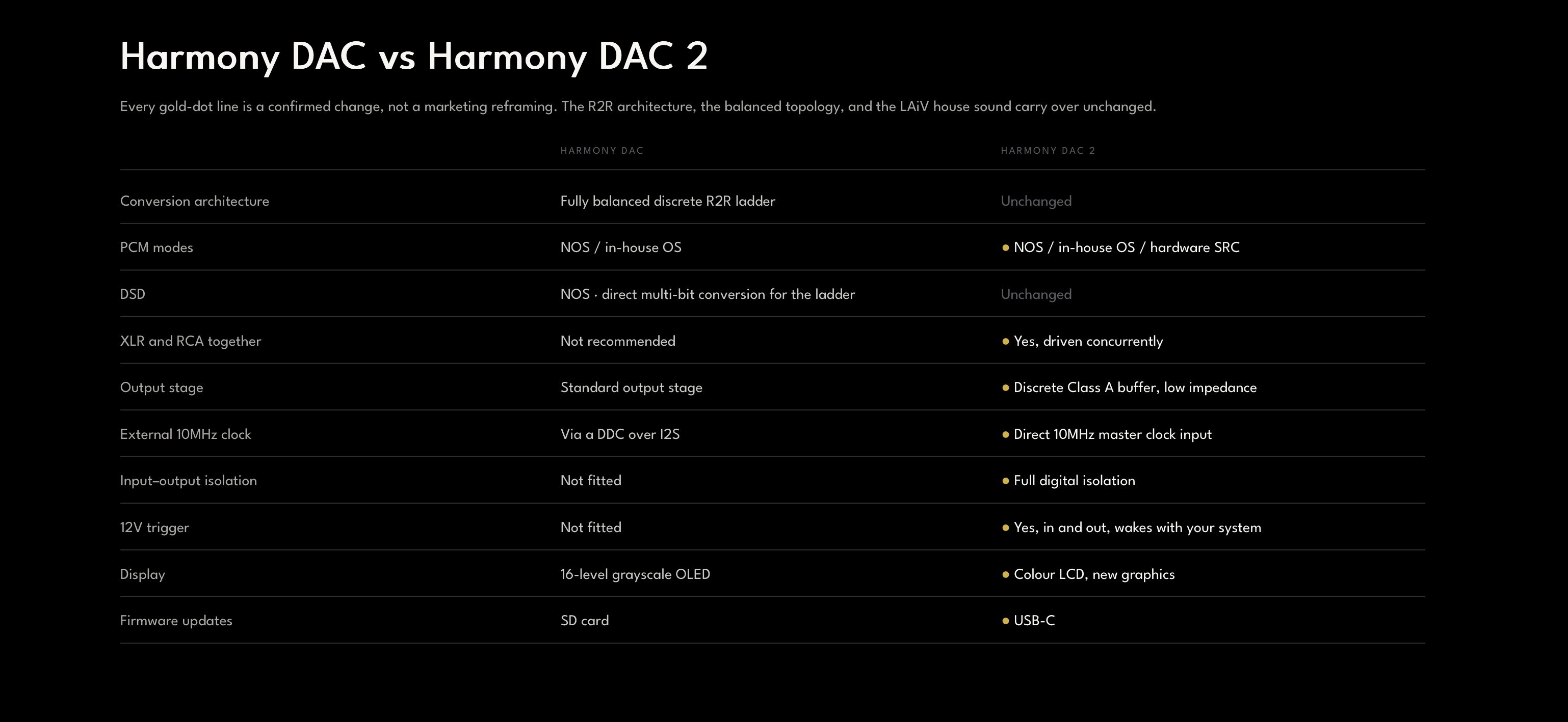

таблица сравнения новинки:
в числе прочего, возможность одновременно использовать сразу оба выхода XLR и RCA
Странно. Они подтягивают старший к младшему: дискретный Class A-буфер + гальваническая развязка цифровой и аналоговой частей.

В переписке с саппортом laiv про реклокинг своих паровозов, с оказией спросил про upgrade kit. вот ответ:
Regarding the Harmony DAC 2 upgrade kit, we are still finalizing the upgrade program, including the pricing and availability details for existing customers. We don’t have the final information yet, but once everything is confirmed, we’ll be able to advise you whether the upgrade kit will be available through Patefon in Russia.
In the meantime, please help to submit the form using the link below:
We will keep your contact details on file and will share the full details and availability with you as soon as they are ready.
В общем, сами пока не знают, поэтому продолжаем получать удовольствие от первой версии и подписываемся на апдейт

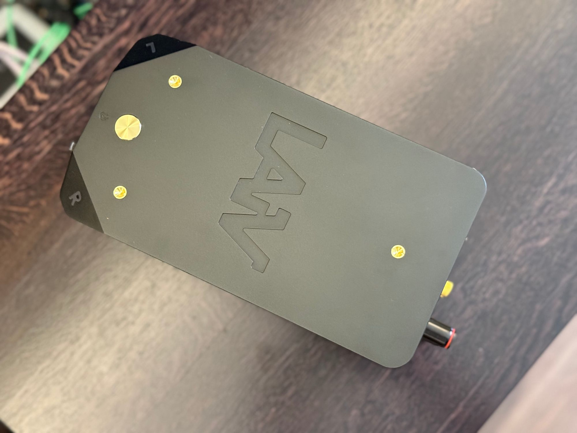

Это про µDDC? Интересно, что ответили
ответили, что фифо и тактирование uddc полностью переклокируют входящий поток по всем входам, не только по usb, и клок транспорта по i2s дальше в цап не идёт вообще - тайминг задаёт сам uddc. то есть подавать внешний клок ещё и на транспорт для реклокинга не нужно, после буфера от этого, по их словам, смысла почти нет.
а вот чего в мануале очевидно не видно: режим i2s у uddc настраивается отдельно для входа и отдельно для выхода. с harmony выход автоматом встает в laiv mode, настраивать надо только вход под источник.
по клоку: вход 50 ом, ест и синус, и квадрат. что лучше - сказали слушать самому.
правда у меня с ct90 внешний клок на uddc наоборот сцену чуть портит по моим ощущениям , это они не прокомментировали, так что вопрос пока висит. а вот с lhy rpi pro, наоборот, улучшения кардинальные
