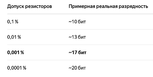

Обычно пишут: в нашем цапе 186 резисторов, другие пишут: в нашем цапе 386 резисторов. Это сильно влияет на конечный результат или на уровне показалось? Ну например, 186 резисторов это 16 бит, а 386 это 18 бит или 20? Ну как пример.
Записи в подавляющем большинстве 16бит номинально, ну хайрезы 24 теоретически. Бурр Браун PCM1704 вроде до 24 мог или даже поменьше. Дискретные R2R вот думаем что 18-20. То есть, записи будут пересчитываться в цифровом фильтре - это раз. Два, смогут ли остальные подсистемы после матрицы обеспечить шум и искажения ниже хотя бы ниже 16 бит? Большой вопрос. Поэтому не подсчитываю биты, резисторы, а сравниваю цапы на-слух. Например, предыдущая версия CSS Stellar XS играла с меньшем разрешением, чем новая. Хотя чип там остался тот же, но разработчики что то улучшили в остальной схеме до и после чипа и разрешение улучшилось значительно!
ИИ сказал что от количества резисторов битность зависит, но не особо.
Зависит от точности резисторов. И дал вот такую табличку.
