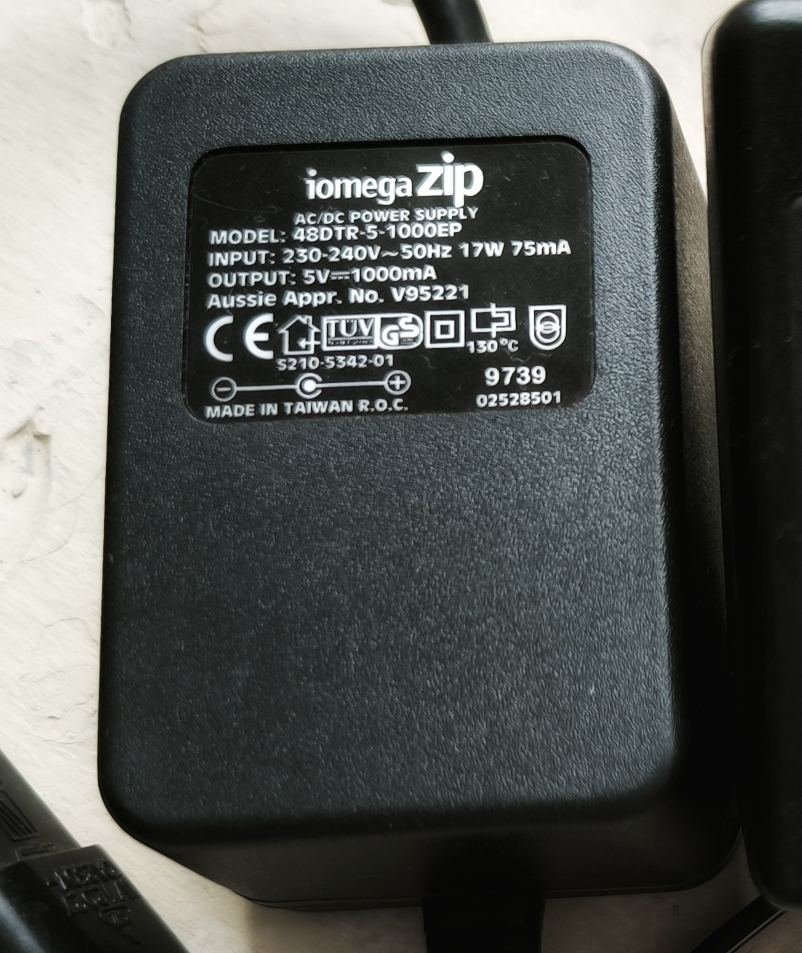

У меня тоже комбинация потихоньку подтягивается, забег по авито принес неплохой улов для Васи, не успел этот блок во времена малинового хайпа найти, сейчас вот подвернулся.
