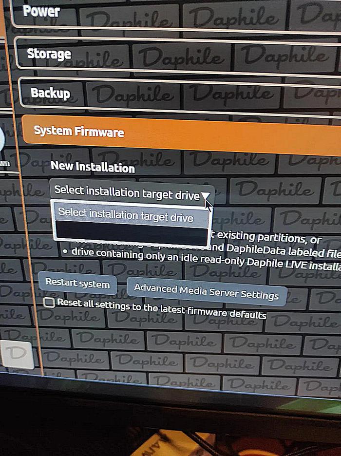

Сделайте, все-таки, скрин со страницей выбора дисков для установки.

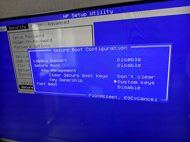

при нажатии F1 в Дафиле? при входе по IP - пусто… что насчет custom keys - ставить галку или не надо?
Скрин надо сделать в винде, в браузере, через который зашли в загруженный Дафил по сети.
Я прикладываю свой скрин, но у меня пк HP.

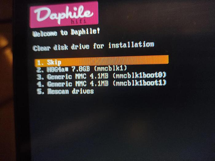

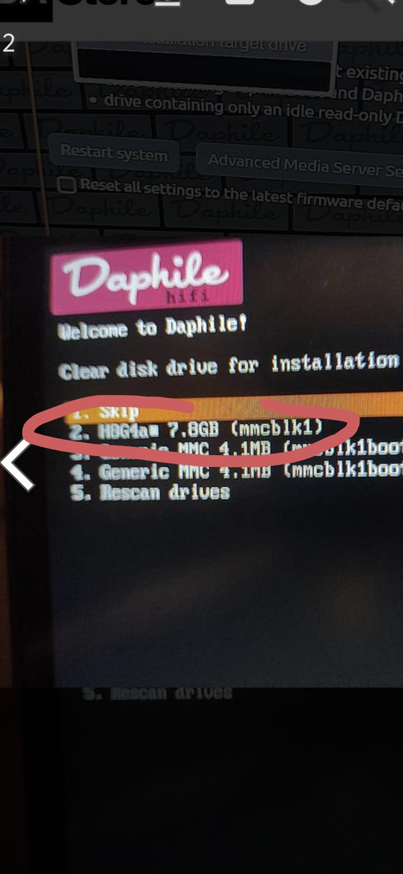

2 фото - 1ое F1 в Дафил; 2ое - при входе по выданному IP.
При выборе диска для очистки (п.2) все происходит штатно?
да. Спасибо, что возитесь со мной. что за разделы 3 и 4?
Это защищенные разделы системные разделы Делла. Не надо их трогать.
После очистки диска, сразу перезагружайтесь, и заходите по ип. Диск для установки должен быть виден.

Я может ошибаюсь, но в чем проблема установить Daphile на диск объёмом 7,8гб на Вашем скрине.
он не появляется для постоянной установки ( я же выложил скрин после входа по IP)

Да, можно сразу перезагружаться. Все, что дальше, нужно только если хотите вафлю настроить.
