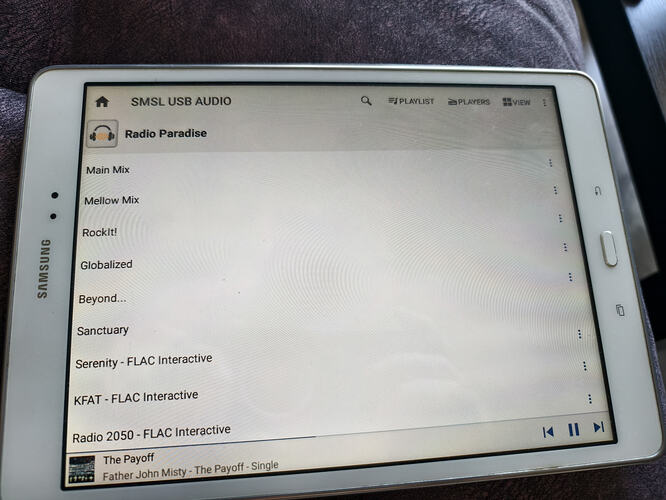

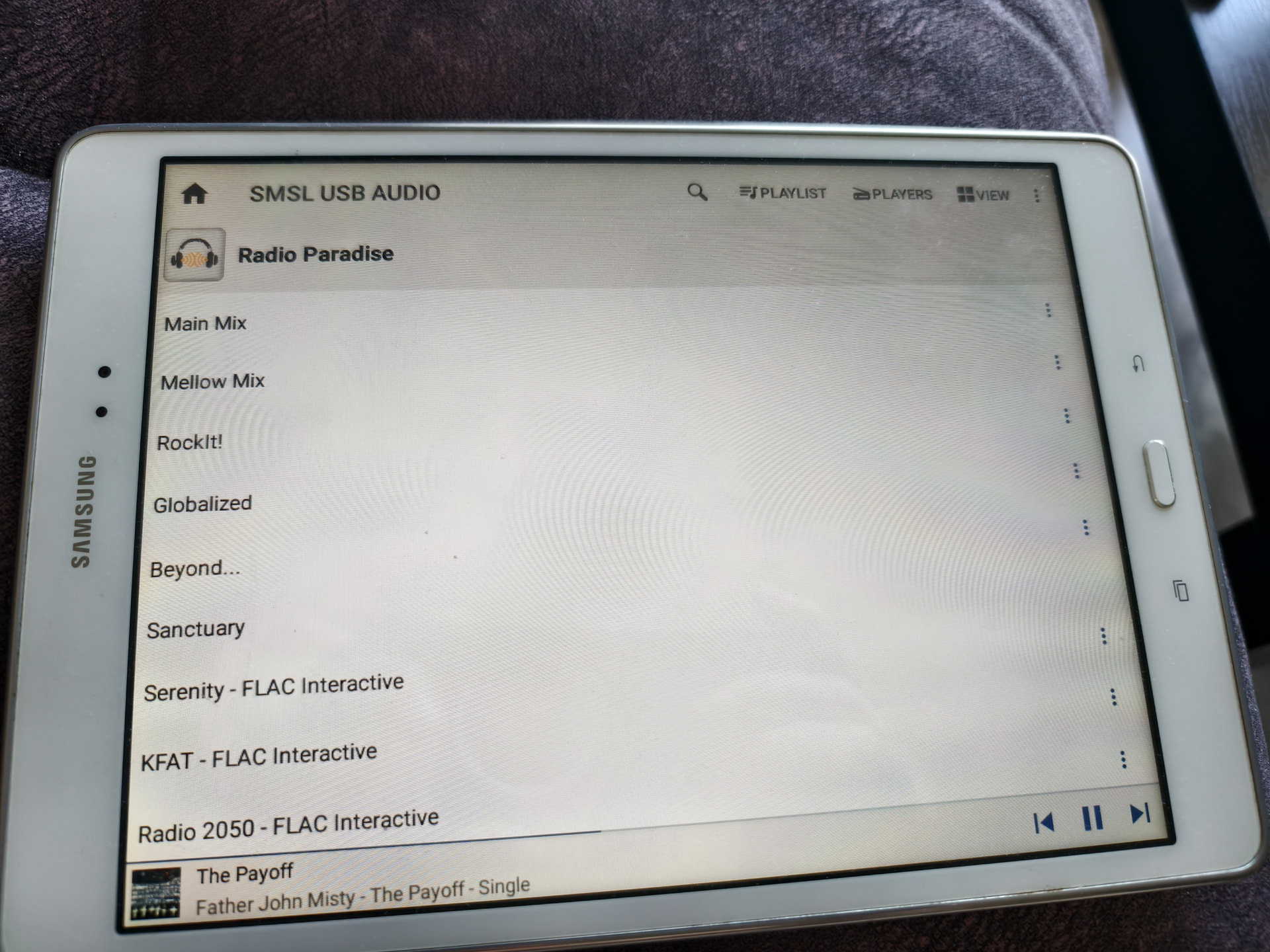

А вот, что у меня не получилось, так это настроить radioparadise в режиме interactive, в regular stream все хорошо. В аккаунт на paradise зашел, но тишина в этом режиме, хотя воспроизведение трека при этом показывает. Есть среди нас удачливые?
Работает RP интерактивное, у меня никогда не было такой проблемы.

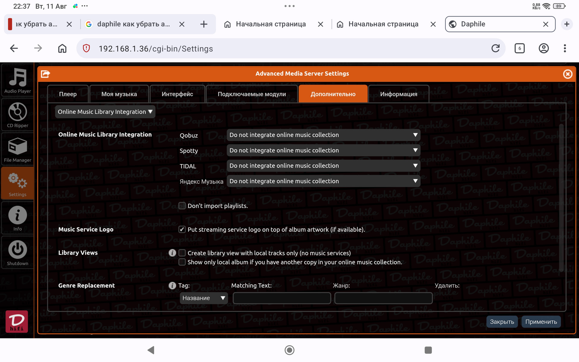

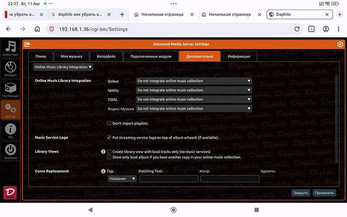

Всем привет! Добрый вечер. Помогите пожалуйста… На днях настроил Яндекс Музыку, и Daphile почему то всё оттуда добавил в мою библиотеку среди локальных файлов, смешав всё в кучу и даже подкасты туда засунул…
Можно сделать так, чтобы Daphile индексировал только указанную папку на NAS и не самовольничал в добавлении нового? :grinning_face:
Не хочу, чтобы стриминг вообще смешивался с локальной библиотекой…
Кажись разобрался:

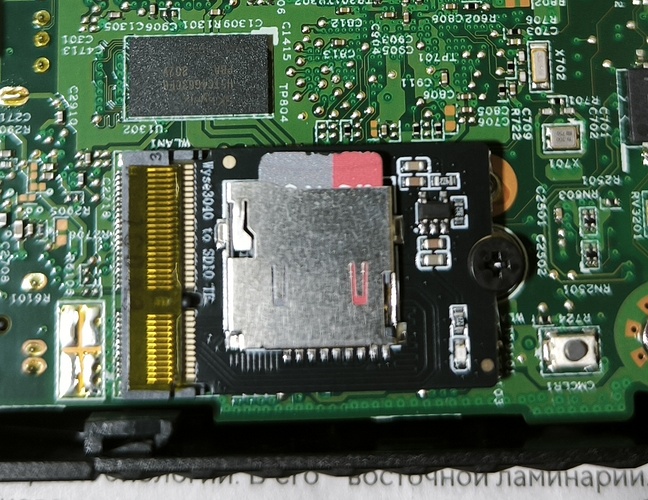

Любителям Васи (Dell Wyse 3040) и владельцам емких карточек посвящается. Доехал до меня переходник под карту microSD в слот SDIO (в девичестве слот предназначен для установки модуля wi-fi).
Брал тут https://ozon.ru/t/AxbLa5H
Исполнение хорошее, слот подпружиненый (пружинка тугая довольно), два поджимных винта в комплекте, установился в слот без особых усилий. Зарядил Сандиск Ультра (позже попробую весь свой выводок), скорость чтения дает 70 мегабайт, ровно как и в картридере. Но в отличии от юсб-картридера при таком подключении карты нет лишних мостиков, контроллер карты смотрит прямо в процессор.
