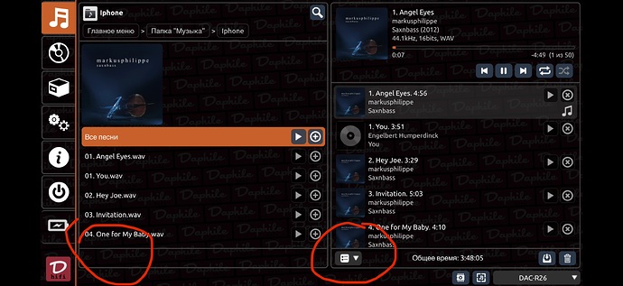

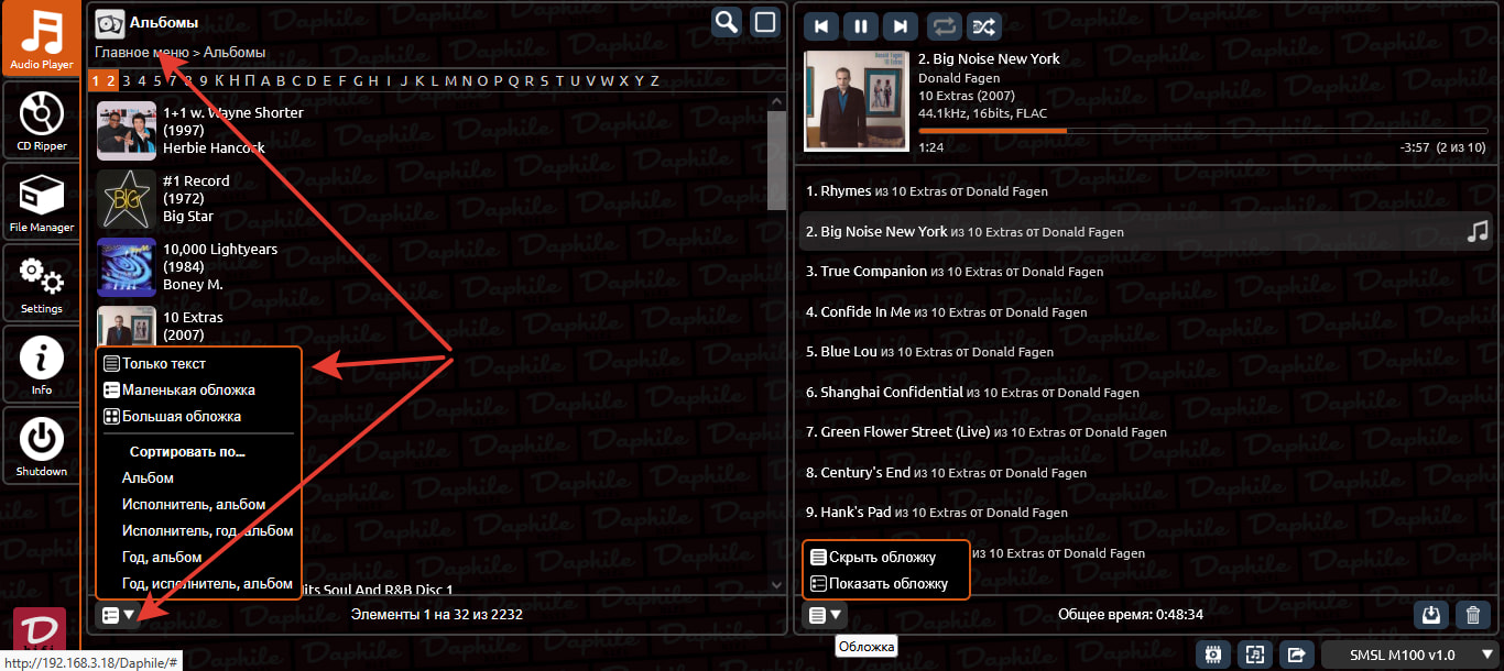

Подскажите, как настроить, чтоб в окне слева отображались обложки файлов? Иногда сами появляются, потом пропадают.. И, заметил, когда в левом окне отображаются обложки, появляются кнопка выбора, как в окне справа.

В этом режиме, просмотра информации о текущем альбоме, вкладка показать обложки не появится.Через Главное меню пробуйте
