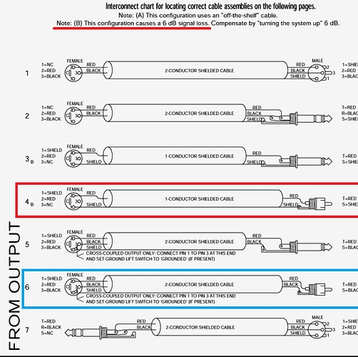

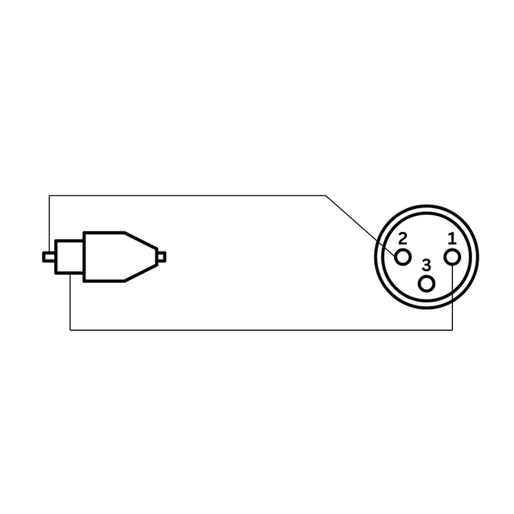

Подскажите, если устройство с XLR выходом макс 4В, взять оттуда с него только пины 1 и 2 на RCA, какое макс выходное напряжение получится?
0Вольт
А так 4
А так?
4 на RCA не многовато? Можно как-то 2 получить?
2 нельзя, некоторые зачем-то делают “костыль” : берут сигнал из хлр и подают его на рса. Но это всегда “костыль”.
Нельзя (не будет работать) или нежелательно? Хотя, 4В на RCA подавать это лучше чем “костыль”?
Будет всё работать. Результат в каждом конкретном случае непредсказуем. Возможно ваши рса входы вполне работоспособны на 4В, возможна перегрузка по напряжению, это вы сразу услышите.
Когда то делал такие кабели ради эксперимента, работало, уже даже не помню объединял или нет 1 и 3. По качеству звука вроде улучшений не помню. Если сравнивается звук и с обычным rca чуть тише чем с этим новоделом то значит выше вольтаж чем надо. Я бы не советовал это , какому то усилку не важно, а какой то перегрузится и сломается , схемотехника может быть разная по критичности.

Так минус 6 дб потеря сигнала.
Правильно где голубым обведено.
А если не объединять и подключить 2 и 3? На 2 и 3 даже и не стоит экспериментировать, можно ещё больше перегруза получить. А играть совсем не будет.
Но раз мы боимся перегруза при таком подключении то не является ли потеря 6 дб сигнала благом , в данном случае?
