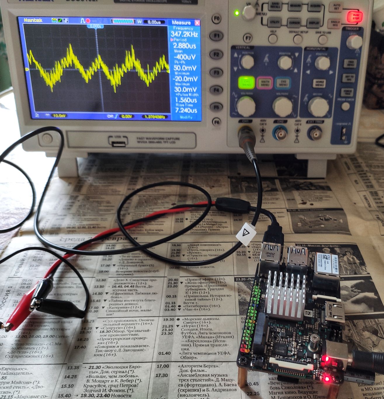

А вот не поленюсь ка я сегодня ослика туда воткнуть. В шину питания юсб. Нео3 мне удалось забороть, не вижу причин, по которым этот же рецепт не сработает с тинкером.
Тинкер чувствителен к питанию.
Я получал те же результаты что и Алексей @only_shadow, пока не повесил на GPIO вот такую китайскую платку:
https://aliexpress.ru/item/1005003109575505.html?
и запитал ее от импульсника MEAN WELL RS15-5.
И еще нужно зафиксировать частоту всех процов. У меня хороший результат получился при 600 МГц.
После этих манипуляций звук прочистился, грязи и искажений нет. Второй день слушаю Yocto на Тинкере, нравится как сейчас звучит.
Не знаю это особенность Тинкера или пока софт не оптимизирован под него, но на всех 3 прошивках (Одна пробная Павла Погодина, вторая она же но с внедренным Aplayer, третья Yocto) ощущение что края диапазонов НЧ ВЧ приподняты V образно.
То есть АЧХ не ровная. С питанием от платы суперкапов это тоже немного присутствует, но не так режет по ушам. Звук стал комфортнее, от него уже почти нет усталости. При этом очень хорошая детальность, хрустальные ВЧ, бас упругий, плотный.
Так что запитывать Тинкер нужно через гребенку GPIO хорошим блоком питания, он на это очень положительно реагирует, ну и ждем развития оптимизированного софта под него.

Алексей, сказано сделано.
Стенд
Уже неприятно, да?
Обычный юсб
Тайпси, те же ноги
Питание 13 вольт ЛБП через штатное гнездо, частота ЦП 600МГц.
Ужос ! А сколько у бигля в тех же условиях ?
