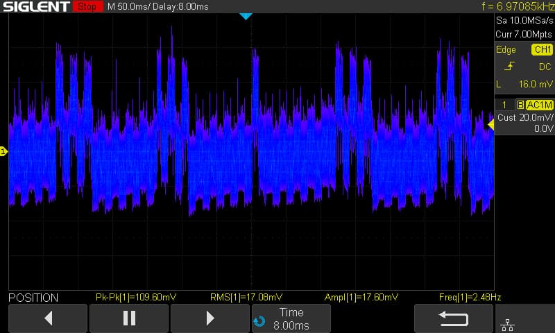

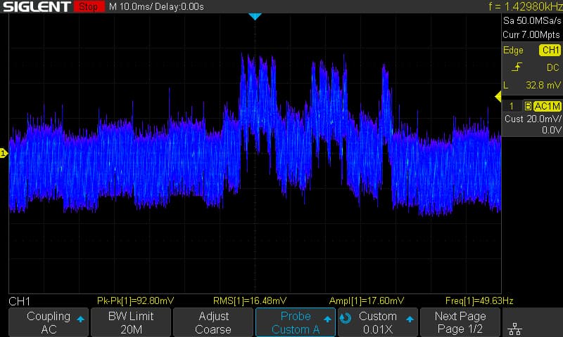

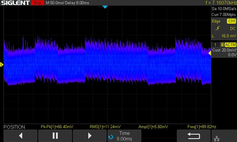

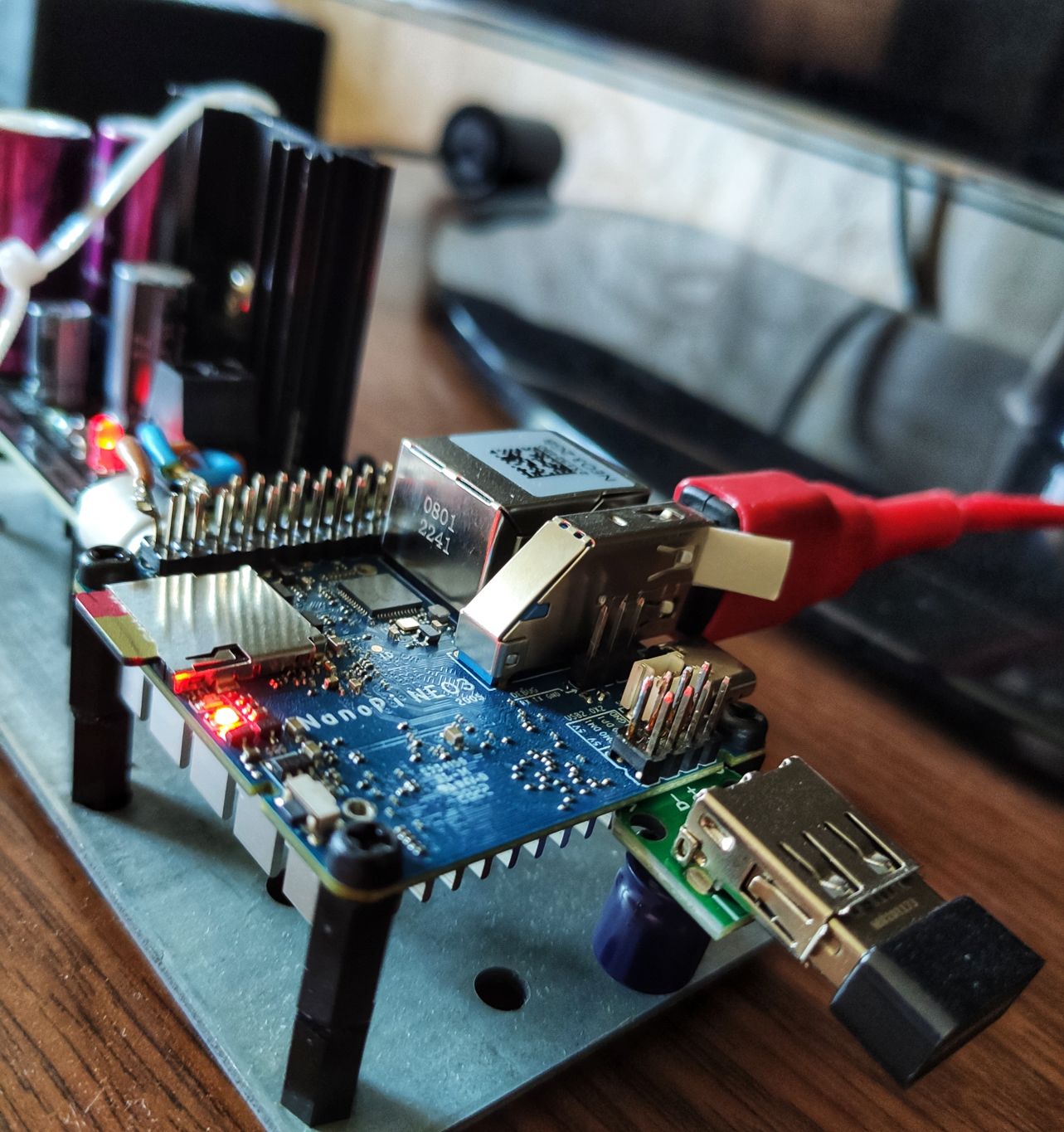

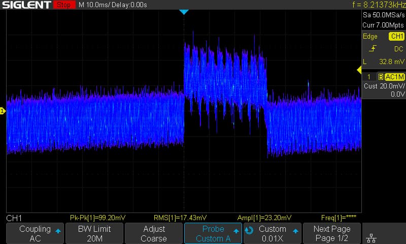

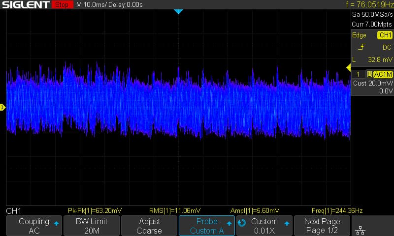

Показую. Neo3 Pure 10ms и ниже 50ms развертка что бы все видно было. Воспроизведение DSD.
Чистое линейное питание, шунты осконы и т.д.
Стандарт
низкая
Высокая

Скажите, пожалуйста, какие точки каких цепей измеряли?
