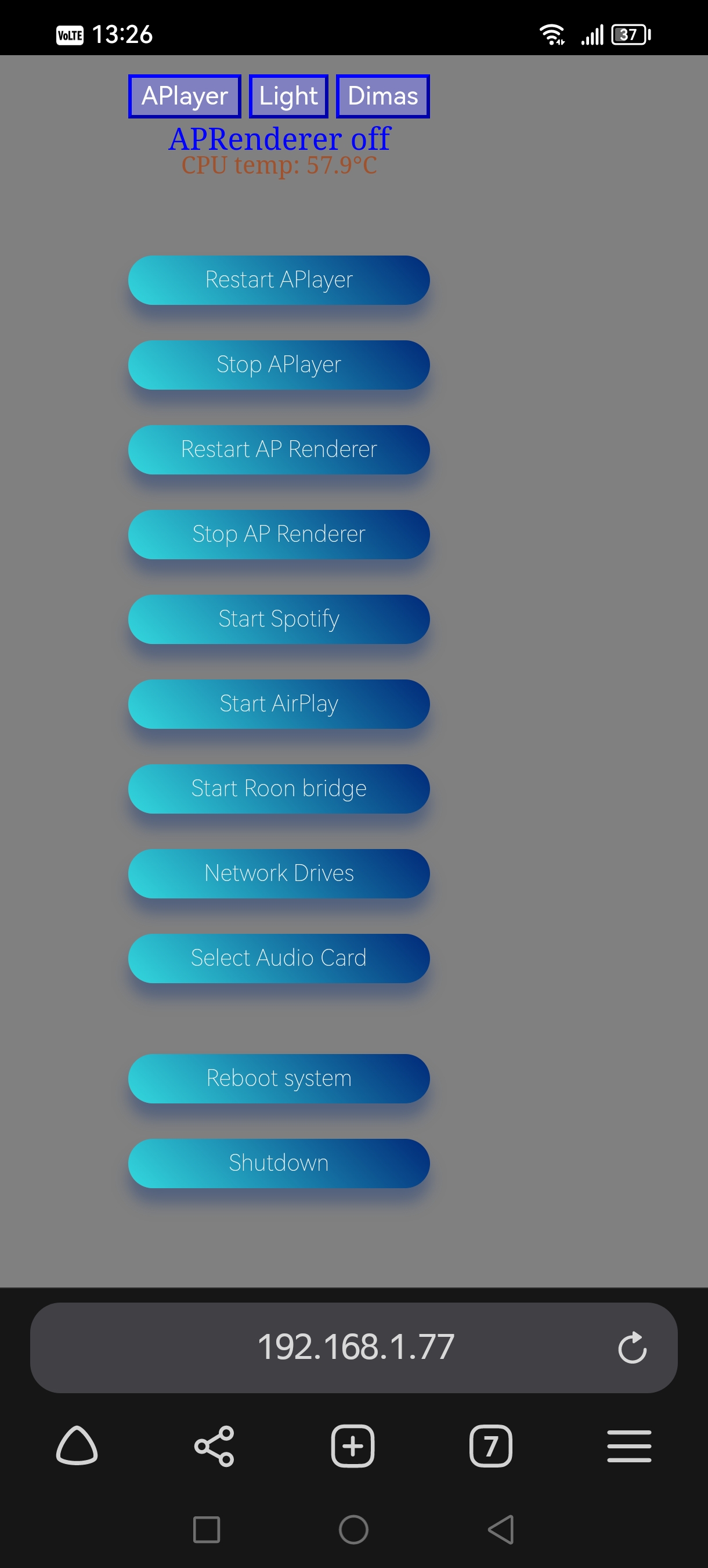

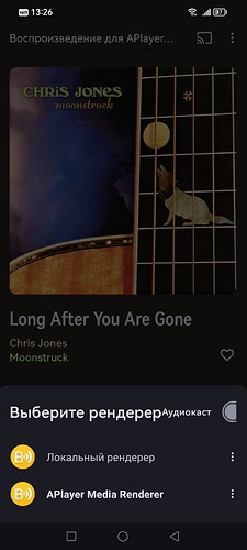

Игорь, с Хуавеем рендер не дружит?
Подаю с бублика и они постоянно off
Спойлер
Бублик, он один и тот же везде, и с рендером он обычно дружит.
Устройство вывода выбрано в настройках APRenderer?
Остальные настройки чем-то отличаются от настроек “из коробки”?
Источник воспроизводимого файла каков?
Устройство “0” выбрано. Настройки крутились и прошивка с нуля заливалась… источник и телефон, и кобуз

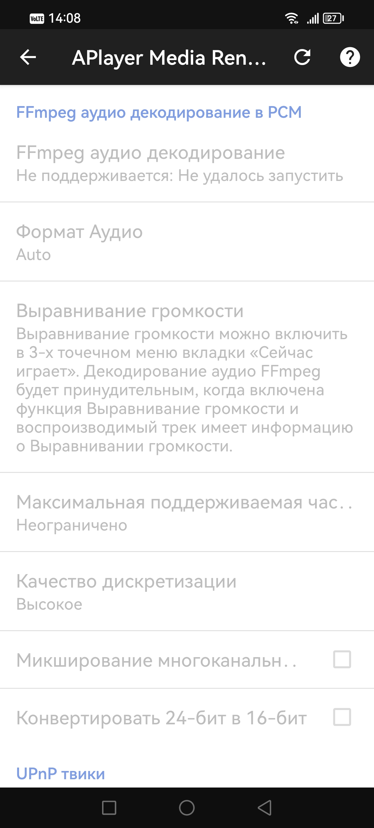

Какое-то кодирование в PCM у меня не доступно :man_shrugging:

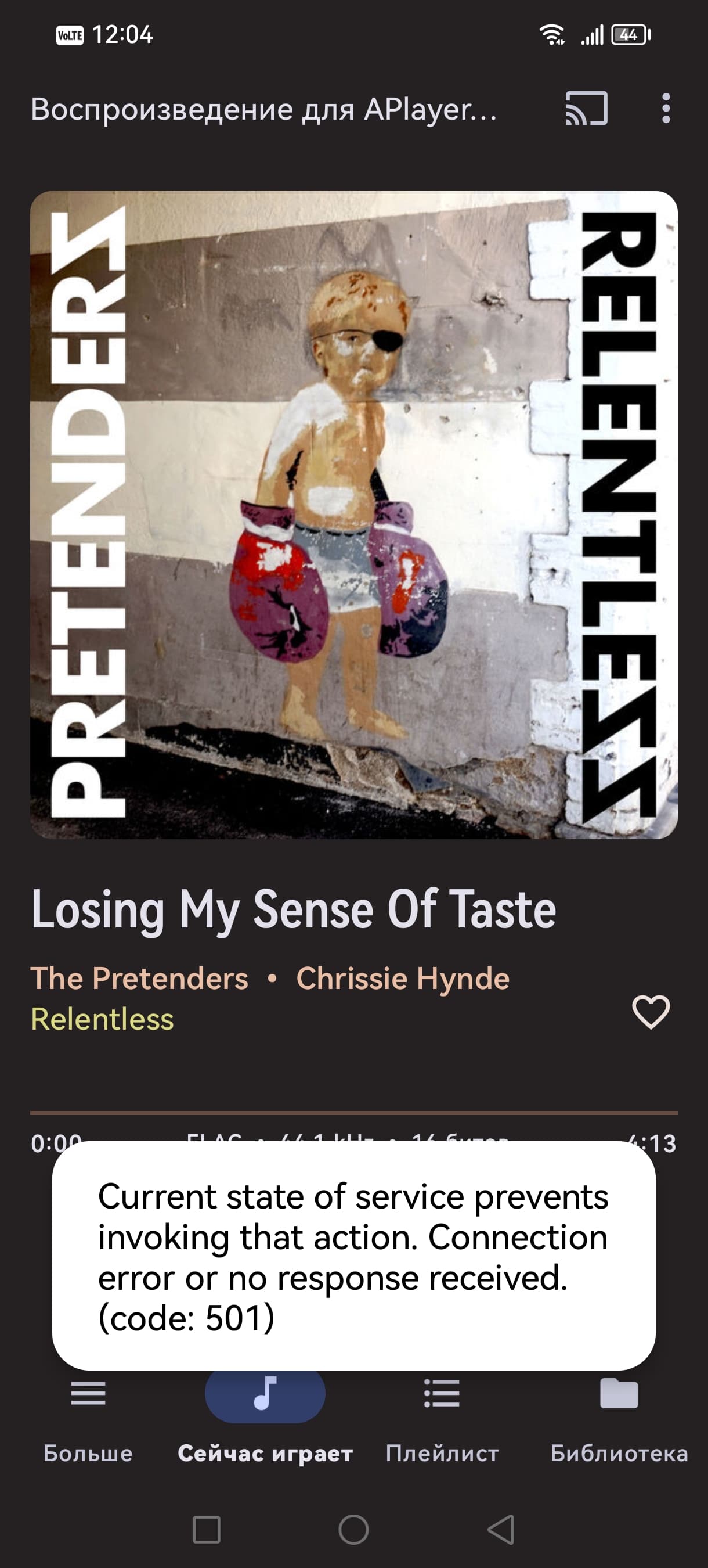

У себя пикор так и не смог запустить, ни с родной последней сборки, ни с йокты, симптомы такие же как у вас, как только отправляешь поток с телефона на рендер, он сразу падает в off, только стримлю не с бублика.
А с йоктой 32 бита все работает как часы.
а как посмотреть лог ошибки как у вас?
х.з., я тёмный)
а как скриншот получили с ошибкой декодирования, бублик написал?
Да, бублик, но сейчас 32 версию прошил, вроде работает.
