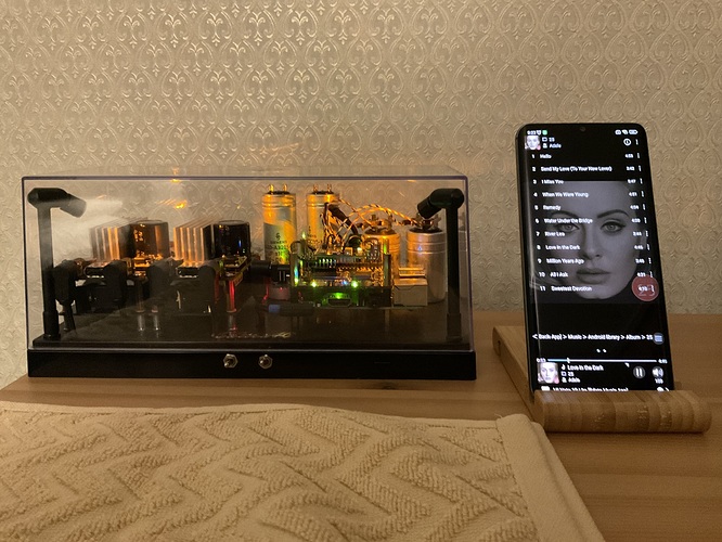

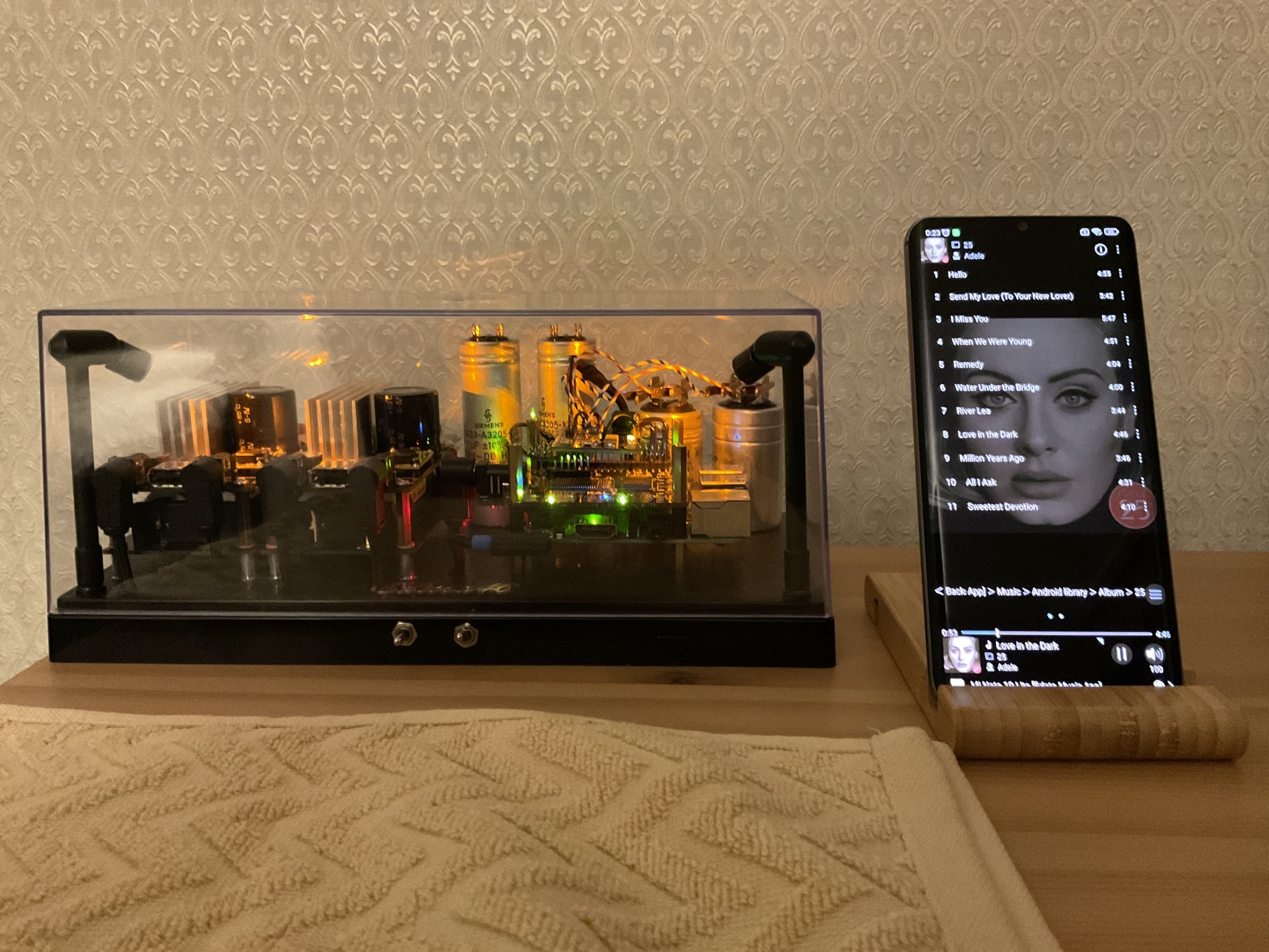

Ковырялся тут с софтом для Rpi3B - ожидаемо сборка Игоря оказалась самой благозвучной и удобной для использования малинки в качестве рендерера.
В принципе нюансов нет никаких кроме того что не удаётся погасить красный светодиод у малины, стандартное добавление в config.txt убирает только огонёк активности, если кто то поборол - прошу поделиться решением.
Нагугливается это
я исторически какие то строки копипастом вставляю в конфиг после чистой установки YoctoAP, но у меня малинка без езернета, мне только две лампочки гасить надо.
