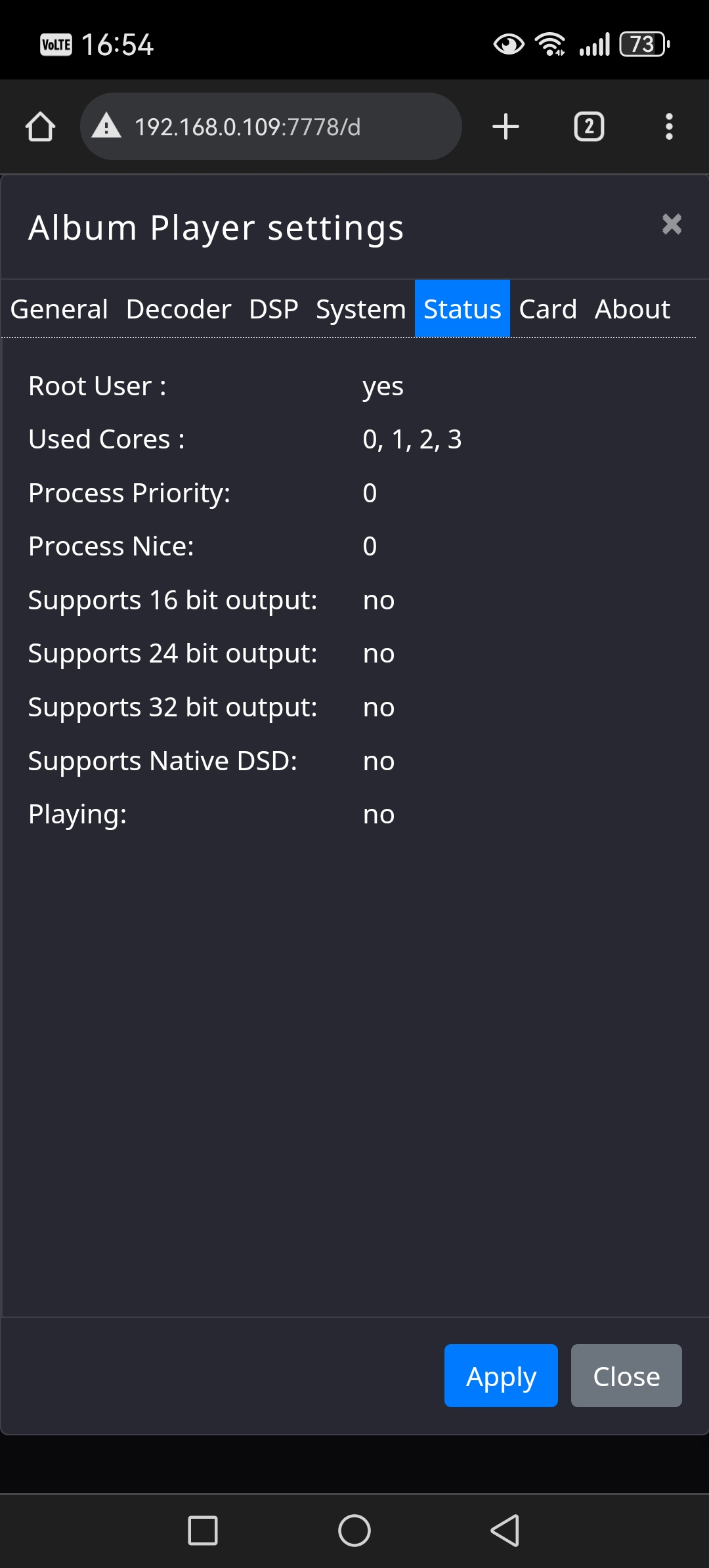

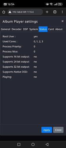

Игорь, АПлеер на Dietpi благополучно установил, дальше всё, как вчера настроил, но теперь на вкладке Status не отображаются режимы вывода, звука нет, соответственно. Что не так сделал?
Первый запуск плеера обязательно должен выполняться с root правами. Это необходимо
для того, чтобы у плеера была возможность создать файл конфигурации аудиосистемы /etc/asound.conf
Кстати, у меня он там не создался, я закинул его туда из папки с архивами apscream.
Сергей, возможно файл плагина не там, где должен быть. В инструкции к плагину есть информация, что ALSA, в зависимости от системы, может его искать по отличающимся путям.
Или платформы файла и системы не соответствуют - arm32 или arm64.
Сергей, это точно. Если нет каталога /usr/lib/alsa-lib (или производные.читайте внимательно инструкцию), то создайте его и киньте туда *.so

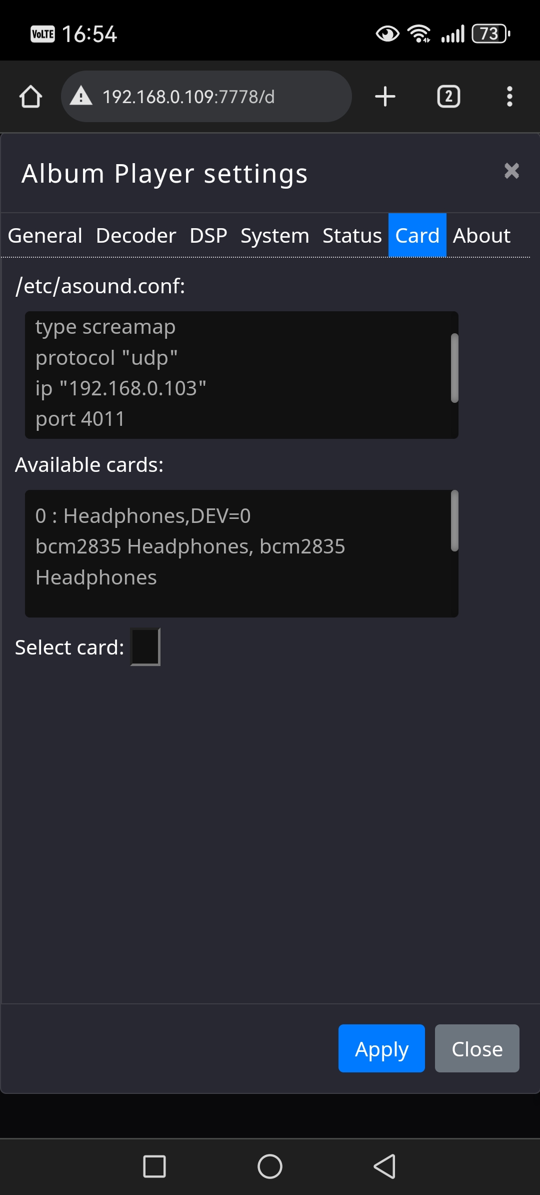

Для включения плагина следует заменить файл /etc/asound.conf
на файл asound.conf из комплекта плагина.
А, вот, файла asound.conf в папке /etc не было и я просто скопировал его из архива и настроил. Может, в этом дело? ALSA в Dietpi я установил перед установкой Аплеера.

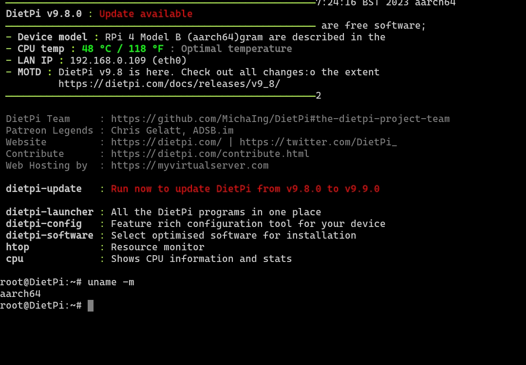

Плагин копировал из папки сервера arm64

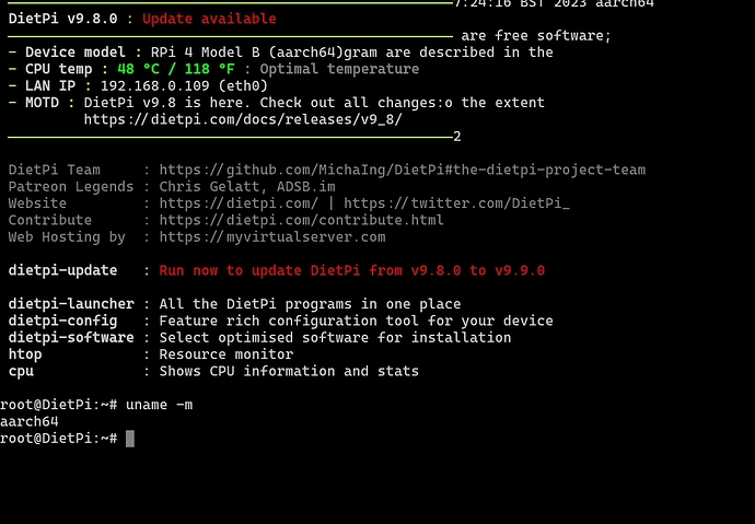

64-разрядная же? Позже проверю 32-разрядный плагин.

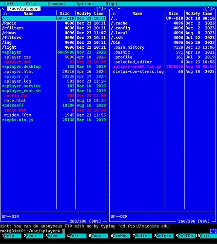

Да, 64-разрядная. Можно посмотреть в папке плеера, там при выявляемых ошибках в работе плагина будет создаваться файл screamap.log с какой-то информацией.

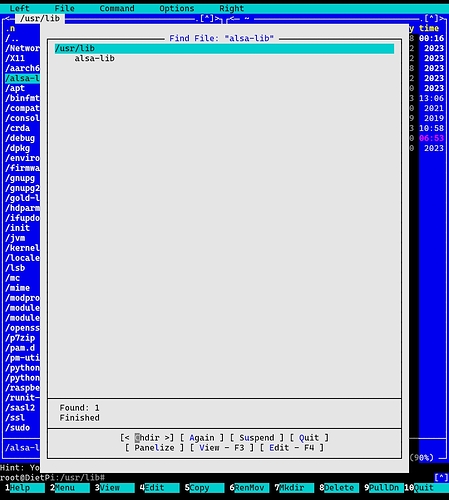

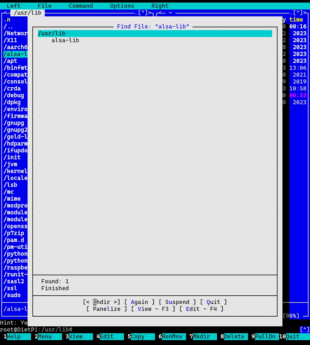

Игорь, тоже думал об этом, а как это сделать?
Нет его:
В mc в меню Command->Find File.
Нашлась только папка, созданная мной:
