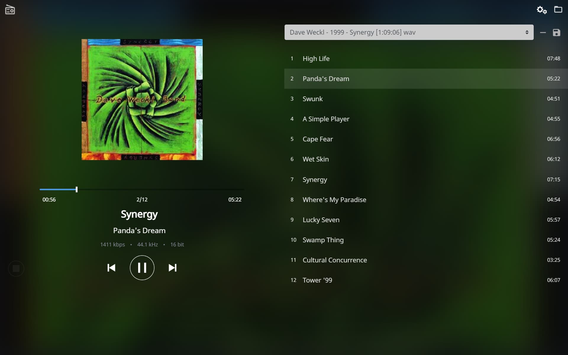

Просьба добавить возможность разблюра вокруг обложки( например основных цветов обложки) . Когда выводишь обложку на тв в полноэкранном режиме,ну т е одна обложка на весть экран.Огромные серые рамки вокруг,обложка то квадратная,а телек 55 или 65 дюймов,получается пол экрана все серое. И еще в этом состоянии обложка не меняется,хотя трек же другой и обложка найдена.Видно в основном режиме отображения.Спасибо
Так обложка же блюрится.
Хм а у меня нет…PureOs

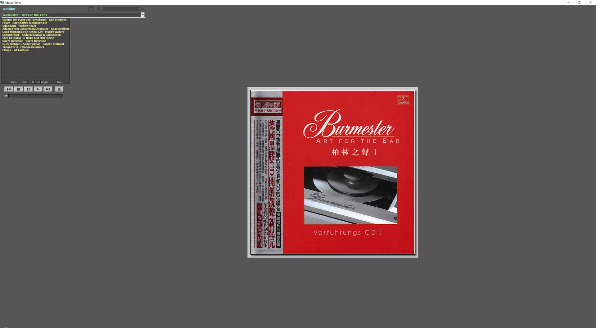

Подскажите плиз, а как в плеере for Windows включить такой режим отображения?
Плеер для windows делает ровно тоже самое. Сам.

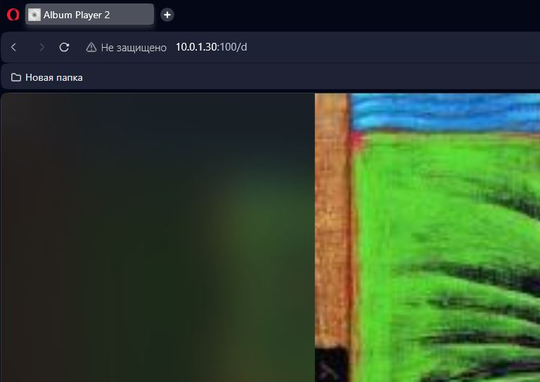

Я вижу что у Вас в браузере отображается Web-интерфейс версии Dimas плеера for Linux.
А в плеере for Windows версии Dimas вроде как нет. Там на полный экран плеер отображается подобным образом.
Нет это не linux. Это версия windows открытая в web. Но я вас понял. Я уже и забыл о существовании родного интерфейса виндовского плеера.
У меня на PureOs блюра нет
Спасибо. Всё понятно.
Действительно если запускать ap2web.exe то появляется такая возможность.
Сам запамятовал. Давно не пользовался.
Так Вы о какой версии плеера ведёте речь? О Windows или Linux
Если o Linux, то запускайте Dimas-версию плеера, добавляя в конце строки адреса /d
P.S. хотя возможно PureOs не поддерживает разблюр.
