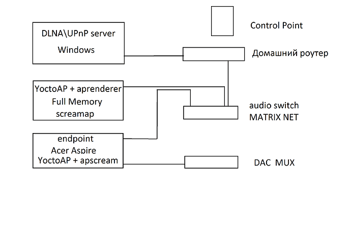

Настроил подобную схему с промежуточным сервером на YoctoAP + aprenderer (Full Memory с полной предзагрузкой) + screamap. Дальше на старенький ноутбук Acer Aspire 8920 - очень доволен.
Спойлер
То есть, для проигрывания Dlna вы используете промежуточный, как бы буферный, компьютер? И как оно сказалось на звуке, если сравнить с более коротким маршрутом?
Да. Т.к. на нём стоит рендерер работающий в режиме Full Memory с полной предзагрузкой, то воспроизводимый трек сначала полностью загружается на него, а потом начинает отдаваться по scream.
Серьёзно не сравнивал. Т.к. короткий маршрут работал через домашний роутер, а в нынешней конфигурации добавился Ethernet audio switch “MATRIX NET”. Но итоговый результат, особенно на хороших записях где действительно есть что послушать, очень нравится.
Игорь же с самого начала писал, что с точки зрения качественного звука именно вариант apscream чемпионский. А уж сколько и каких там будет промежуточных звеньев до эндпойнта, не то чтобы вторично, но имеет меньшее влияние.

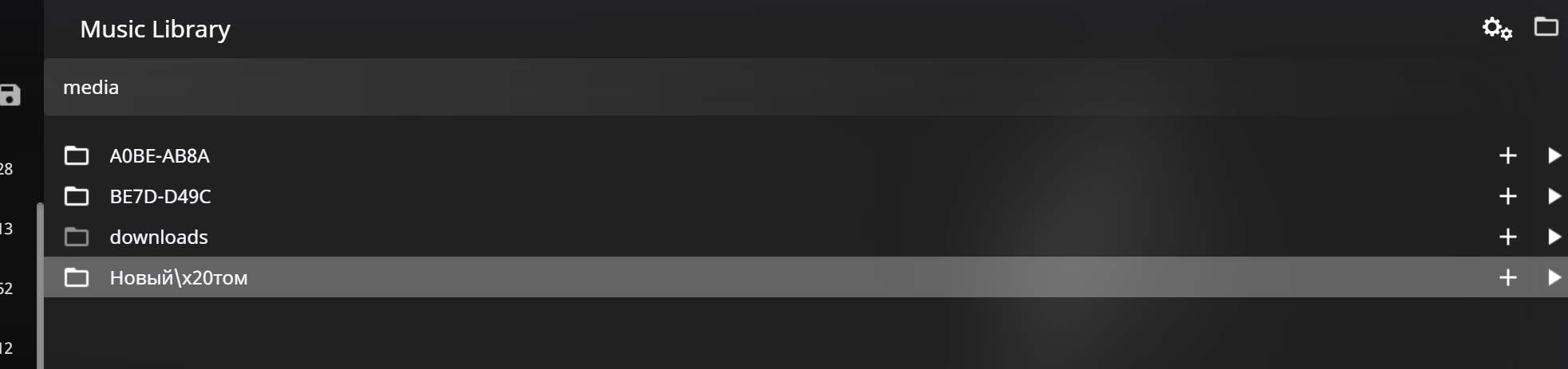

В последнем релизе на внутреннем диске появился временный каталог:
Как отключить его? Не хочется зря расходовать ресурс SSD, да и зачем оно нужно если установлено FullMemory ?
Дмитрий, это не временный каталог, это раздел на диске, созданный явно не в Yoctoap, а в Windows. Его существование никак SSD не изнашивает, а удалить его можно через “Управление дисками” в Windows.
