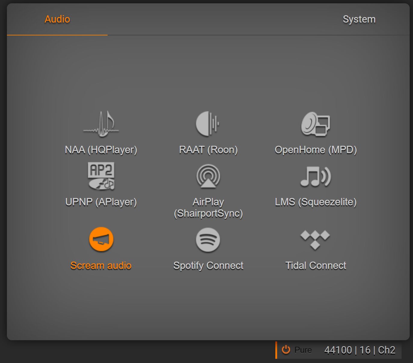

Заметил, что при включении Scream в Pure появляется сразу 16 44.1, а эти значения проставлены в свойствах Scream WDM. Может он перехватывает. Перегружал все, кроме компа.
Если WDM драйвер в системе выбран устройством вывода по умолчанию, он может захватывать канал.
Поменять устройство по умолчанию на встроенный звук, перезагрузить систему и попробовать через ASIO ещё раз.
Тогда при правильных настройках обычно звук есть. Ещё важна актуальность версии приемника apscream, но какая она сейчас в используемой Pure, я не знаю.

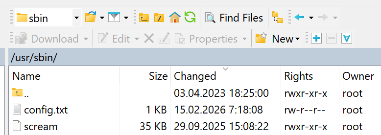

Тогда ещё не было asioscream/apscream. Чтобы работало, надо файл scream заменять на apscream с переименованием.

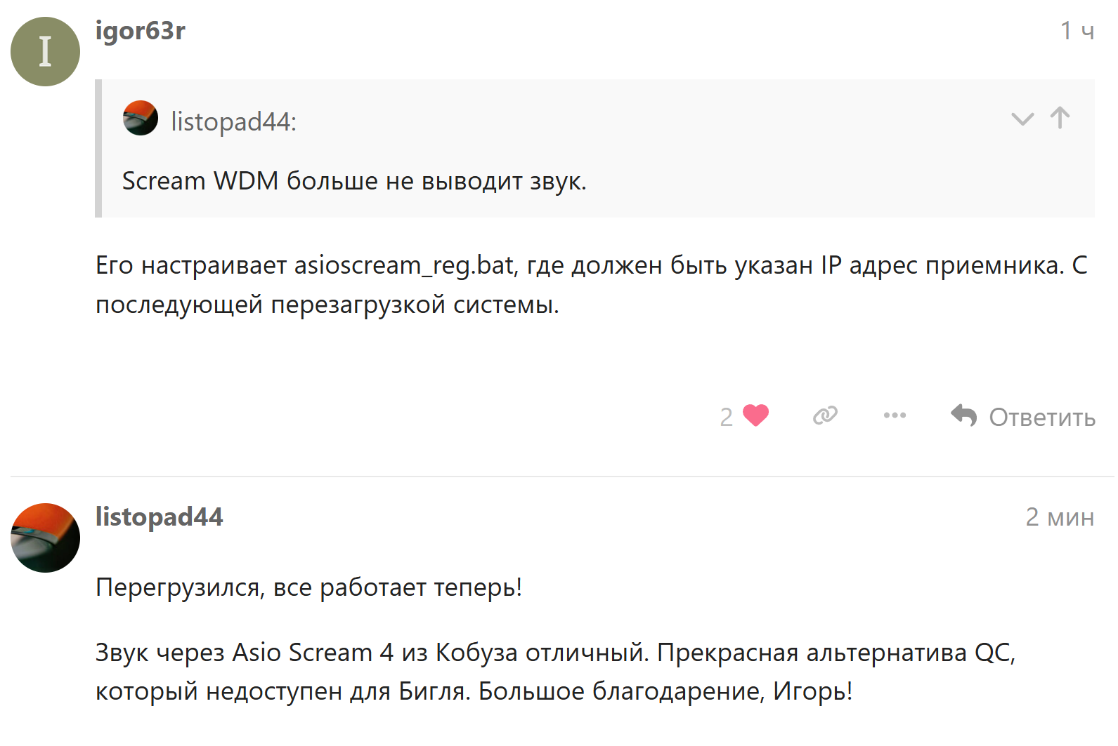

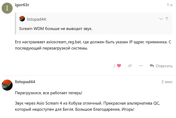

Заменил Scream. Только не знаю какой вариант правильный. ARM x32 или x64. Пробовал оба, играют, но звук прерывается. Какие настройки изменить? При этом Scream WDM больше не выводит звук.
UPD: заработало!
Надо было скопировать config.txt в папку к scream на стримере.
