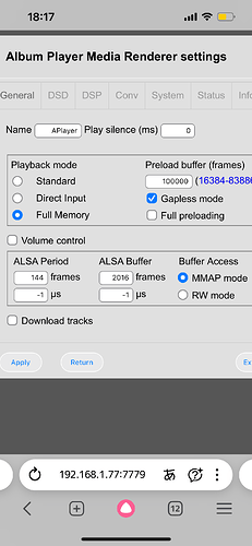

Можно попробовать сделать в apscream настройки буфера и периода драйвера как в aprenderer (уменьшить значение по умолчанию). Может быть, ЦАП к этому чувствителен. В рендерере, скорее всего эти значения: 8192 / 1024.
Можно попробовать на первой вкладке панели настроек включить режим воспроизведения Direct Input, а размер буфера драйвера увеличить, например, до 32768.

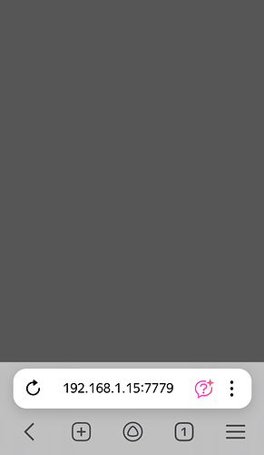

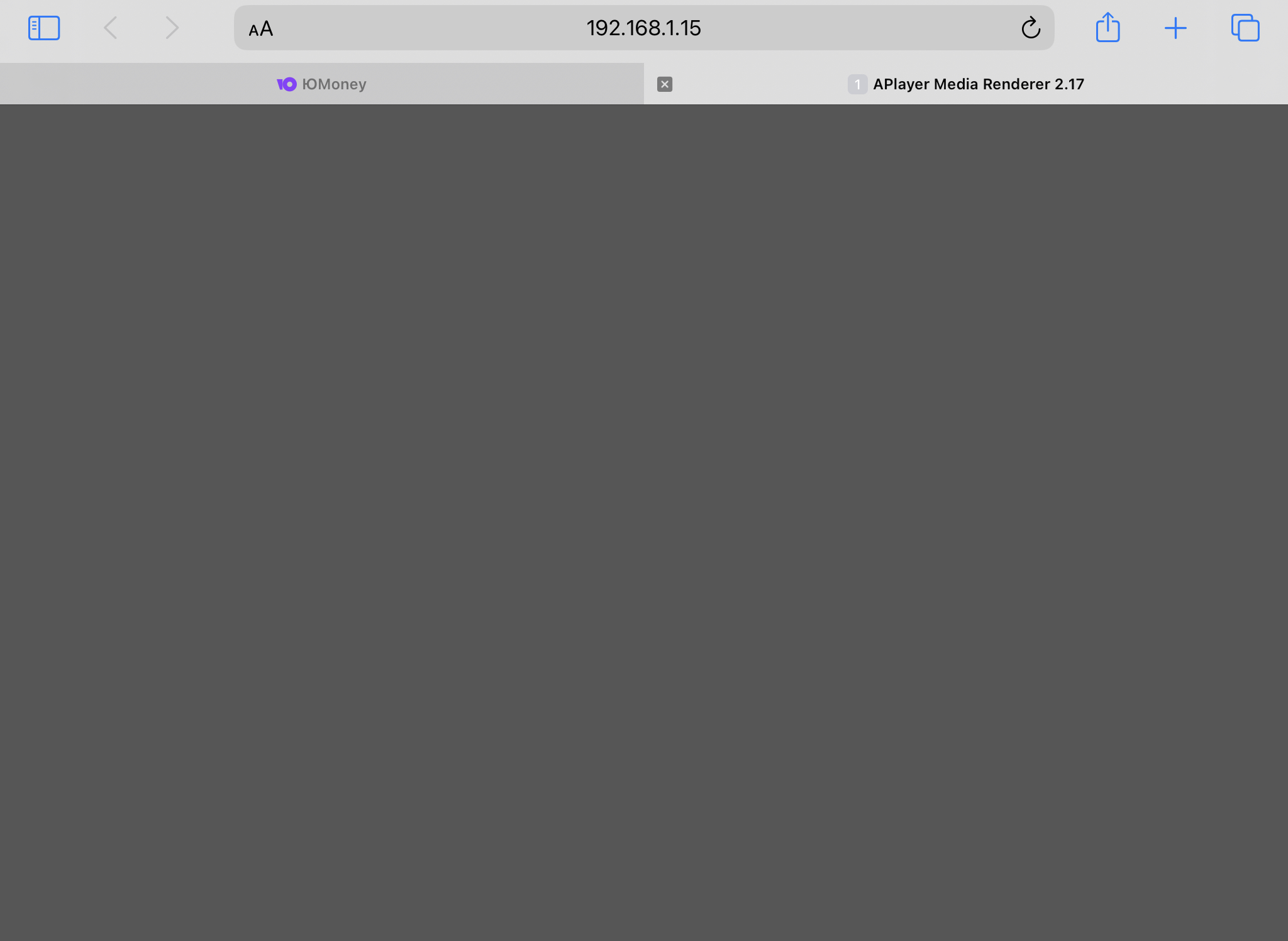

Не открываются настройки рендерера в браузерах на iPad - открывается только пустое серое окно :frowning: . Браузеры на iPad не поддерживают вывод граф. информации?

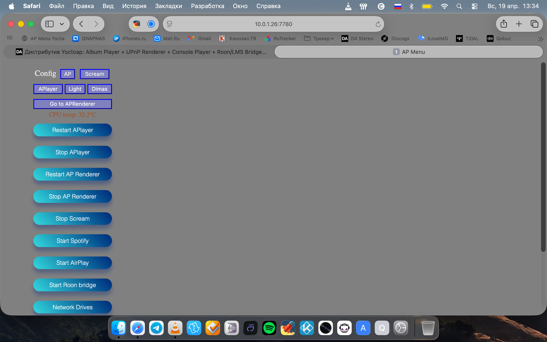

У меня в родном Сафари все прекрасно открывается и всегда открывалось.

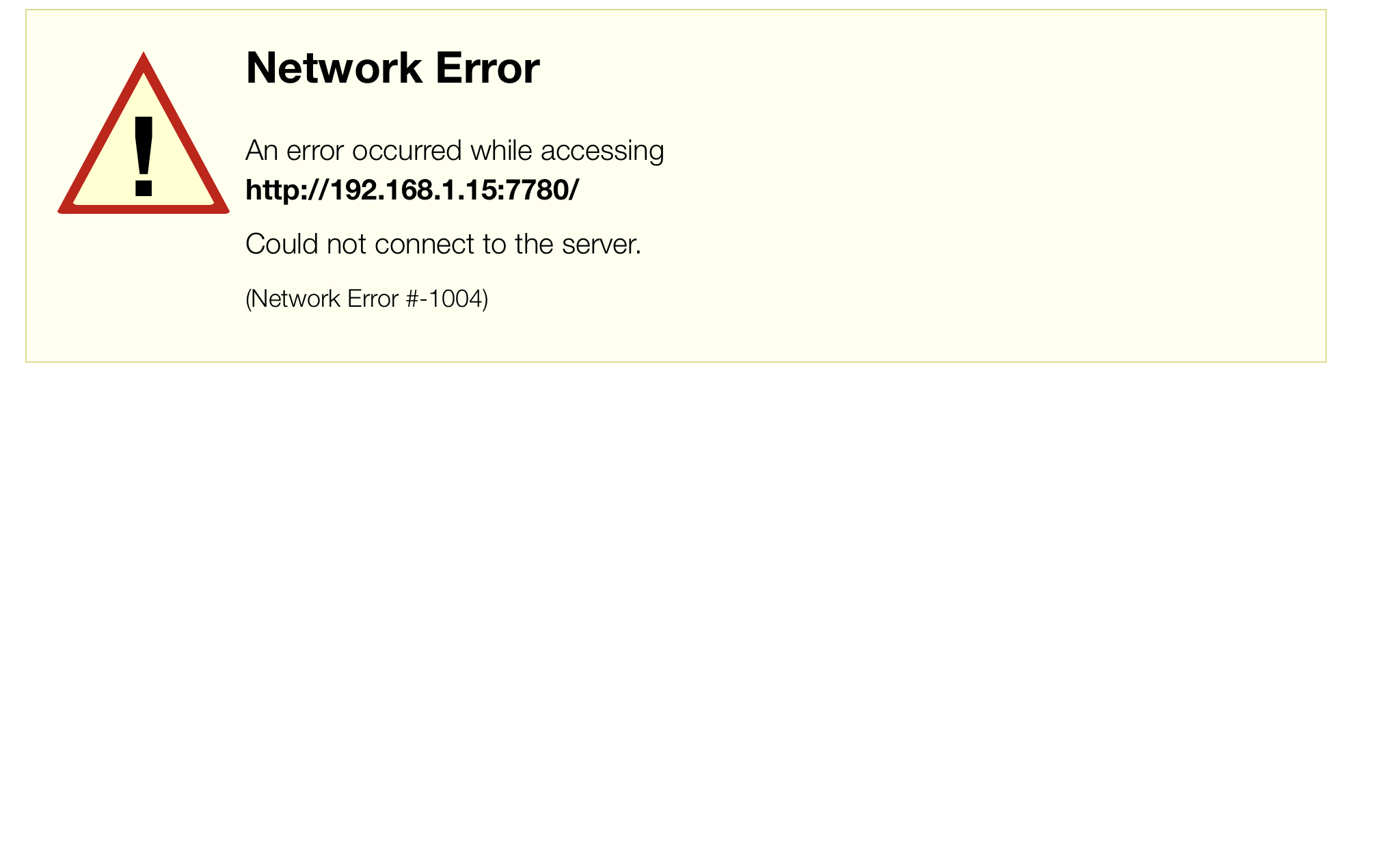

На iPad в Сафари показывает так:

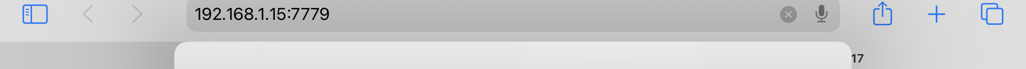

Адрес показывется не полный, но на самом деле такой:
:frowning:

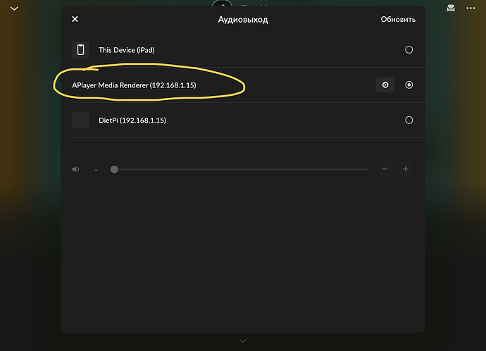

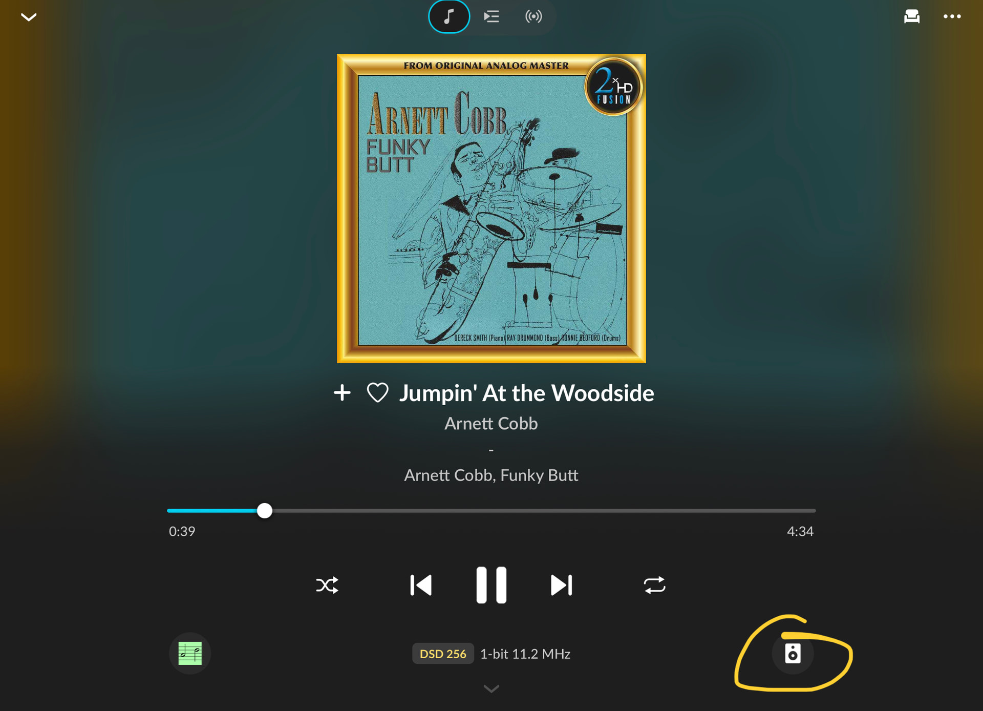

Рендерер запущен, JPlay ios играет через него и редбук, и хайрез. Только все DSD, и 64, и 128, и 256 выводятся на цап как редбук - 44.1 кгц.

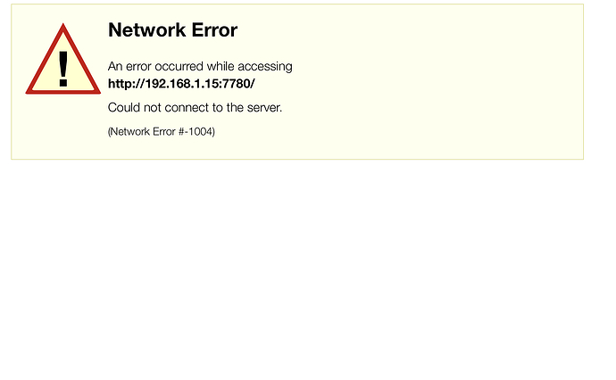

А не 7780 надо прописать? У меня так

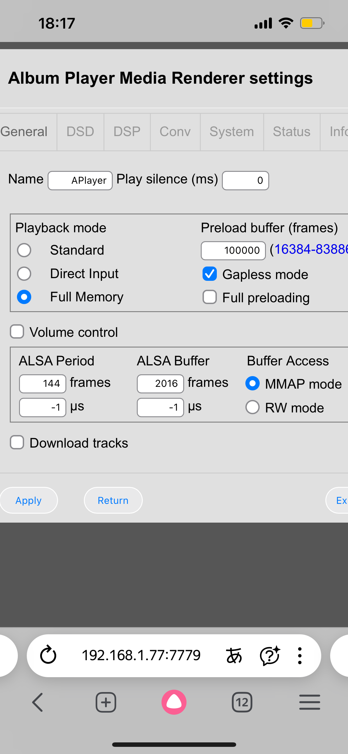

Странно. На айфоне в Ябраузере открывается спокойно.
Андрей, порт 7780 - это для вывода веб интерфейса APlayer. А для вывода веб интерфейса настроеек APlayer Media рендерера используется порт 7779, как следует из руководства пользователя.
Я установил только рендерер. Сам плеер APlayer - не устанавливал.

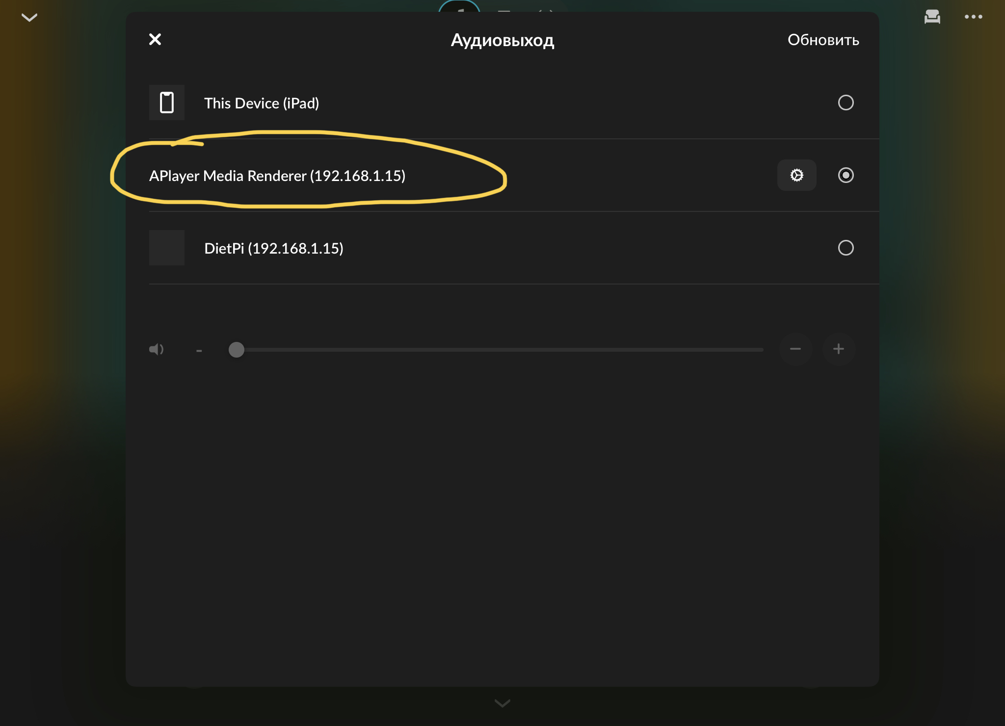

На айфоне в том же браузере так:
JPlay ios отлично играет через APlayer media renderer:
7780 - общее меню, где можно выбрать плеер, рендерер, скрим и тп.
Как это? Плеер можно отключить в меню или конфиге, но как его не установить? Он же в образ Yocto включён по умолчанию.
