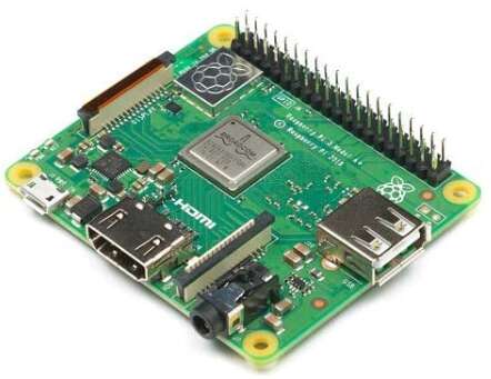

Это факт, про атмосферу. Для меня р62 сборка как дверь в новый мир стала. Но и тракт не наушники: бездушная шляпа-сябра 9038, малинка 3А+ (лишенная еще на заводе всего ненужного мне), Д-класс усиление микросхемное и акустика малых форм.

У RPi 3B+ и 3A+ абсолютно одинаковые процессоры. ОЗУ в два раза меньше.

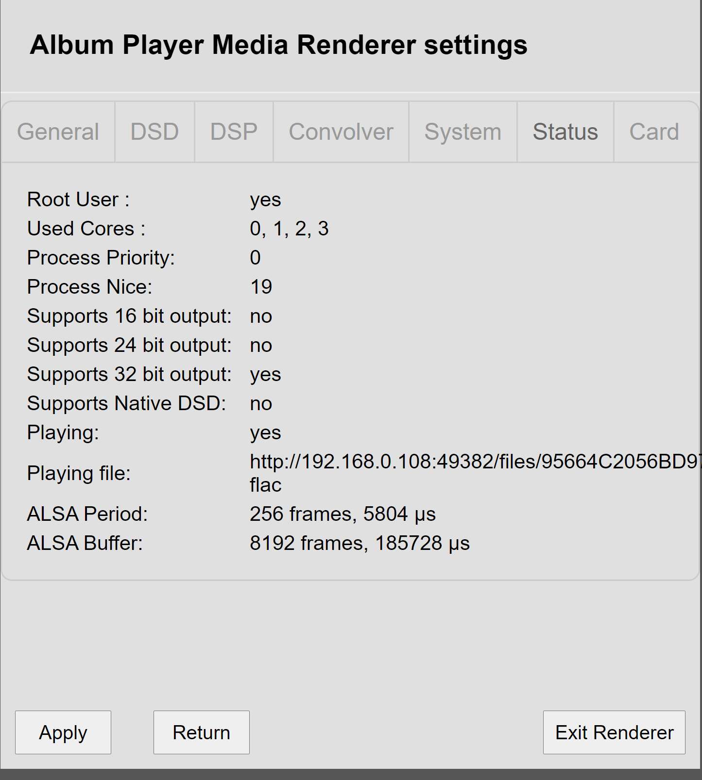

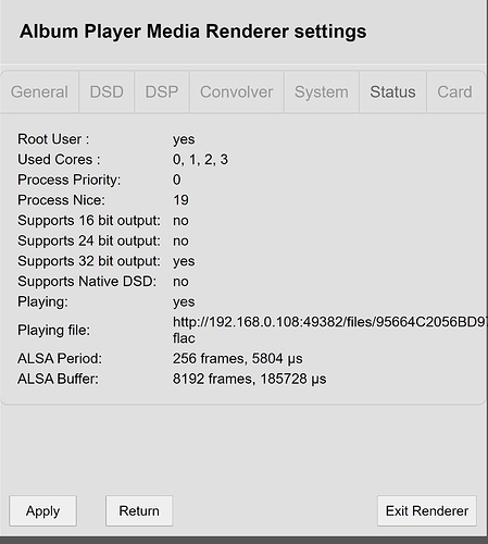

Подскажите пожалуйста, почему стоит вывод в 32 бит.

Как можно сделать вывод согласно аудио файлу?

Прямой аппаратный вывод в ALSA подобен выводу ASIO в Windows в том отношении, что поддерживаемую для вывода разрядность диктует драйвер. И если только Supports 32 bit output, значит, драйвер без посредников принимает только 32 бита. Точно так же выглядит 90% вариантов вывода через ASIO. Ничего плохого в этом нет, поскольку 32 бита наиболее оптимальная разрядность для программных манипуляций с аудиопотоком, и никаких искажений в исходник при этом не привносится, поскольку дополнительные биты передаются нулями, не меняя код семплов.
