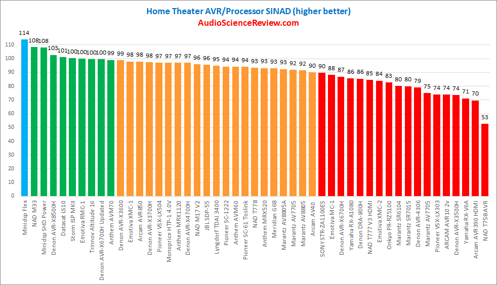

уже посматривю в сторону первого Flex. Что из себя представляют встроенные в него цапы? Жизнеспособны просто как цап для стерео? У меня был полный Hypex на 6 каналов. Как многоканал даже не пытался на нем что то городить - не понравился звук цапа при обычном подключении PC - USB - DAC- Усилитель.
Если у вас 80% кино, зачем тогда мучаться? Не проще бы было купить ресивер или процессор с Dirac live?
Dirac live умеет акустику в биампинге сводить?
Вроде два чипа ESS Technology ES9080Q

Минидсп флекс был там отдельно частота кросов и задержки настраиваются и отдельно Дирак
