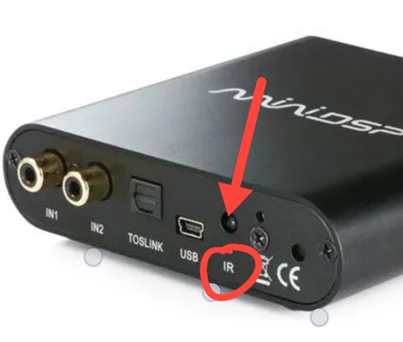

Пульта в комплекте нет, но ИК приёмник есть:
Кажется на сайте видел отдельно продающийся пульт.
В моем комплекте есть пульт, брал на озоне
