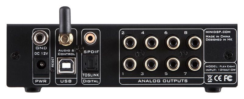

У меня MiniDSP Flex Eight DL. Активная трехполоска + сабвуфер. Задержки по полосам и полоса НЧ с сабвуфером сведены по микрофону. Все отлично работает, звук радует. Не мешает только комнату получше обработать.

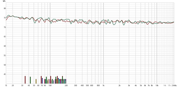

АЧХ двух каналов в месте прослушивания -
Красиво смотреть :)) Загружали коррекционный файл из REW ? Как такой ровности добились?
А измерено Умиком? Я где-то читал, что он ниже 20гц не умеет измерять..
Умик 1 с коррекционным файлом. Динамики выравниваются индивидуально с помощью коррекционных файлов REW в выходной части Flex, дополнительная ровность за счет Dirac Live (2 входных канала).
Умик 1 меряет ниже 20 Гц, только погрешность чуть выше. Ответ MiniDSP на этот вопрос: “Мы указываем в технических характеристиках микрофона диапазон частот от 20 до 20 000 Гц при отклонении +/-1 дБ, а в файле калибровки указываем запас по сравнению с тем, чего, как мы знаем, можно достичь.
Однако микрофон (аппаратная часть) действительно может улавливать звуки частотой до 5 Гц. Калибровка уже много лет позволяет улавливать звуки частотой до 10 Гц. Откройте файл калибровки, и вы в этом убедитесь.”
Файл калибровки от 10 Гц.

А в метре и в двух тоже показывает?
Это к вопросу о цели. Стул/диван/больше.
