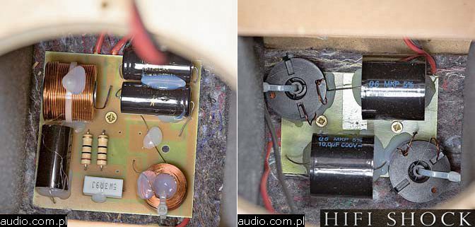

В силу специфики окраса комплектухи при ее замене теряется изначальный замысел звука.
Динаудио по комплектухе тяжелотвикабельны, проще заново свести,чем твикнуть, так как все кривое, и компоненты кросса и АС.
В Контур 1.1 вместо Солена ставил Суприм, разрешение, прозрачность выше, намного, но слушать ставноится невозможно. Поставил заведомо более простой Мундорф Эво Оил, вот они прижились как родные…

А что можно сказать вот про этот крос? Тож все плохо?

Норм, значит просто норм, цепей лишних нет, катушки нормальные, похоже или двушка или 2.5 полосы.
Кондеры не известны, поэтому тут ничего не скажешь.
Но вот этот Ксавиан явно интереснее, хоть:
Как раз вот такие кондеры я ставил в Контур в конечном итоге.
Судя по всему тут третий электрический на Мидбас, второй на ВЧ, Суприм резюк последовательно пищалке
