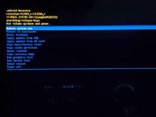

Я как-то хотел откатить прошивку на старую версию, скачал с вышеуказанного сайта старую прошивку, аппарат не принял и загрузился в системное рекавери, возможно там можно почистить какие-то файлы.

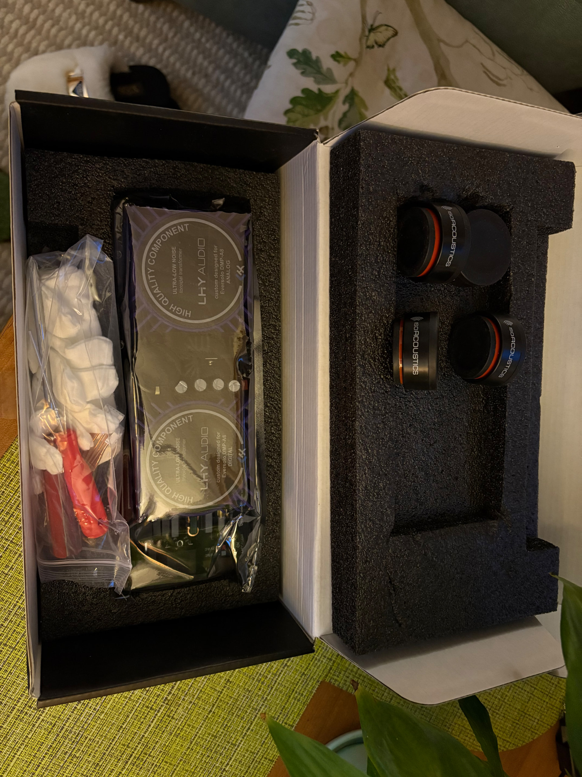

Набор юного эверсолиста

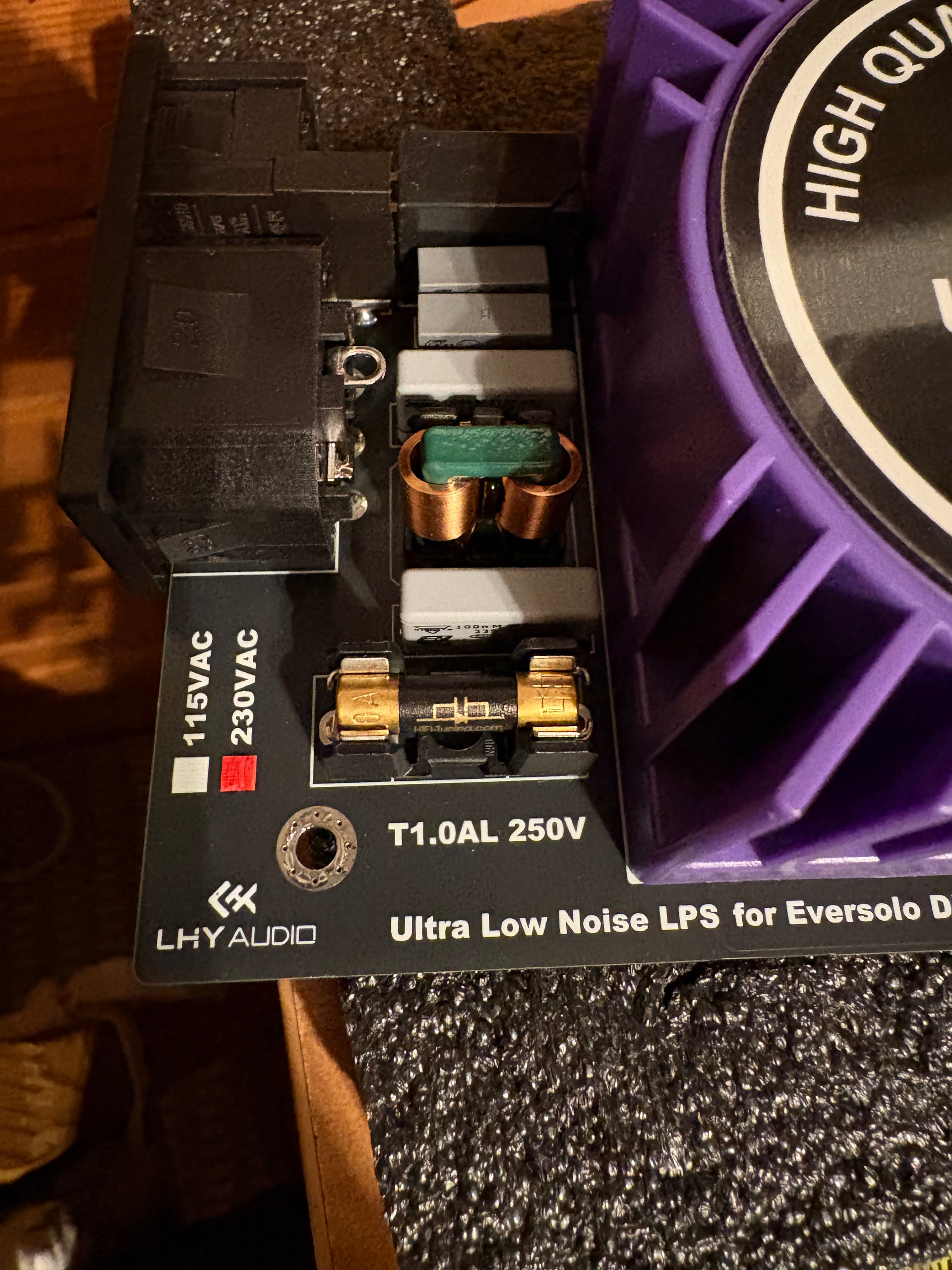

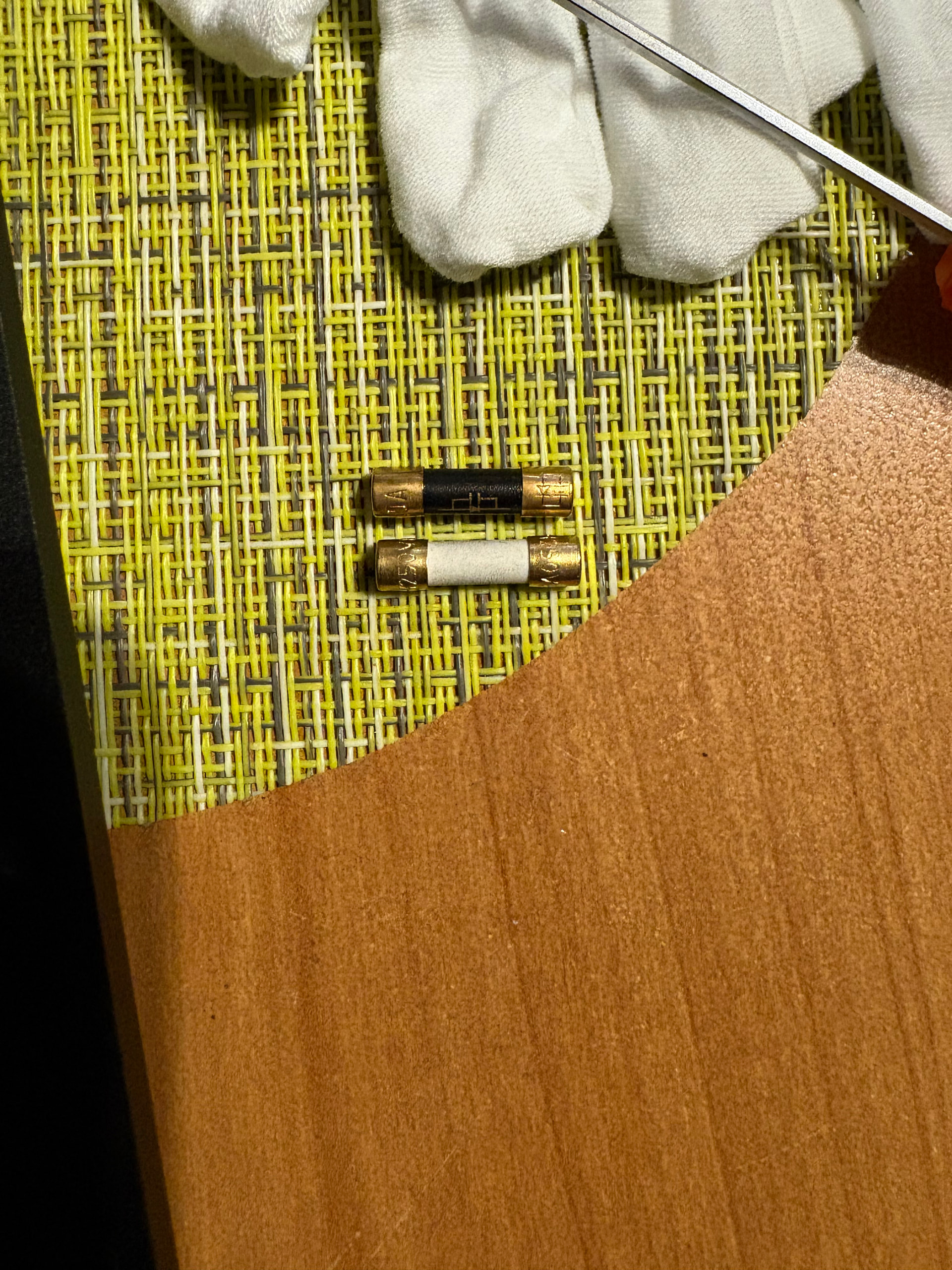

Завтра еще предохранитель от Рауля приедет и можно будет инсталлировать

А что за предохранитель от Рауля? Я несколько выпал из темы

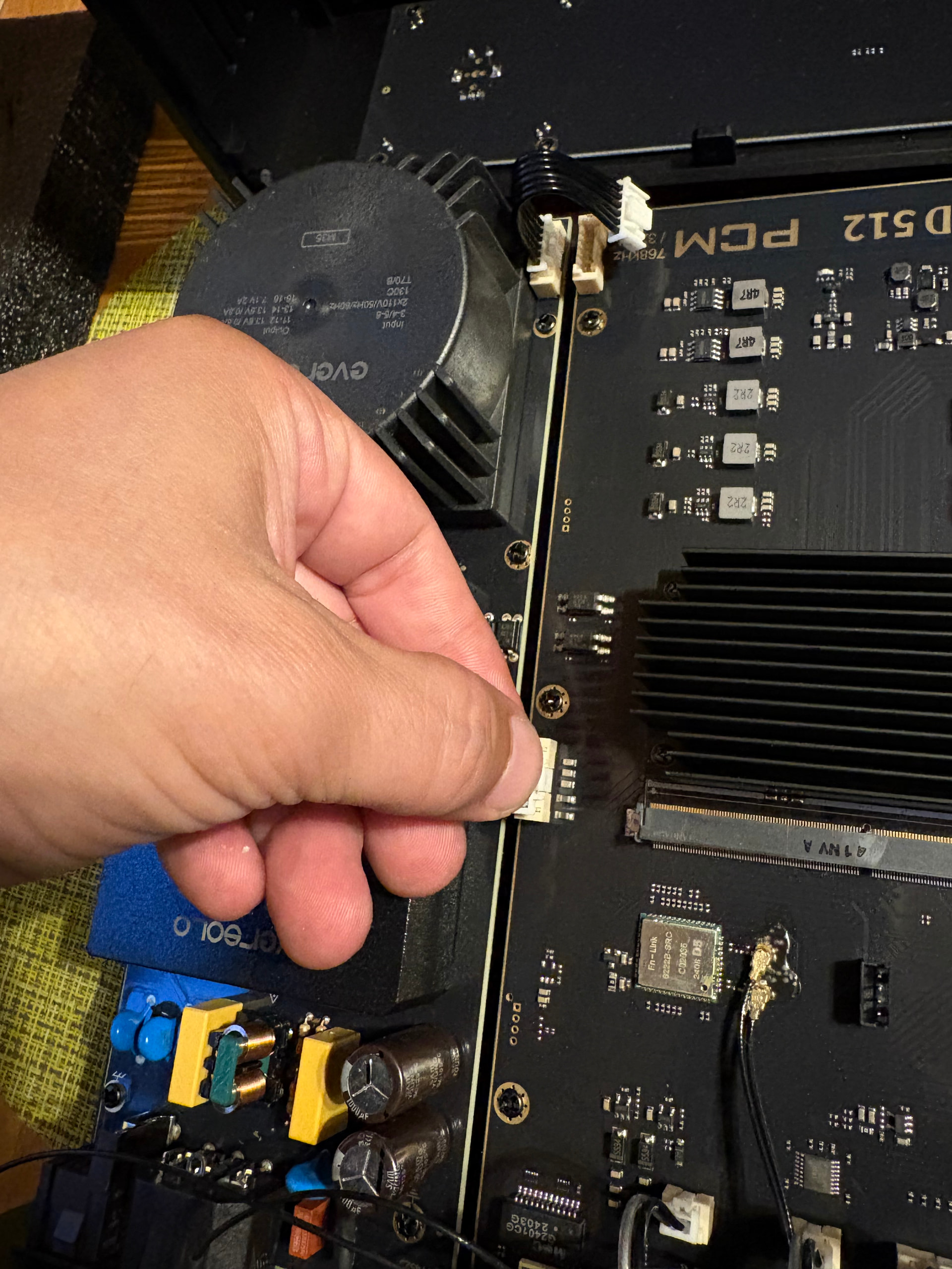

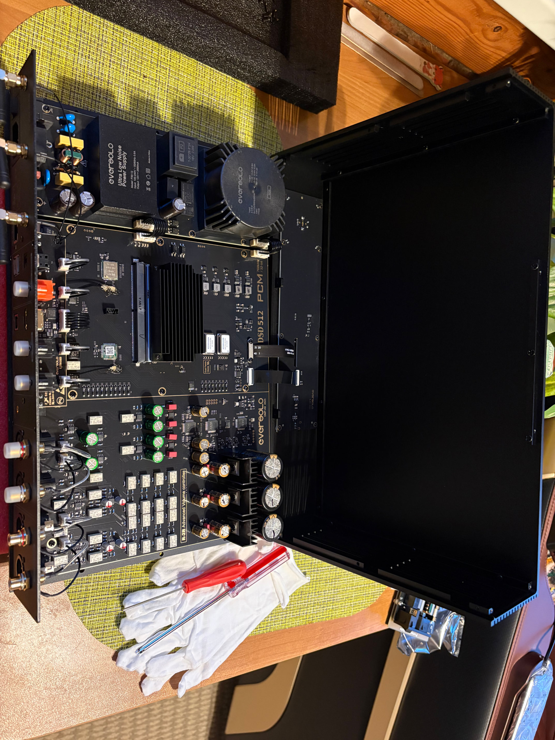

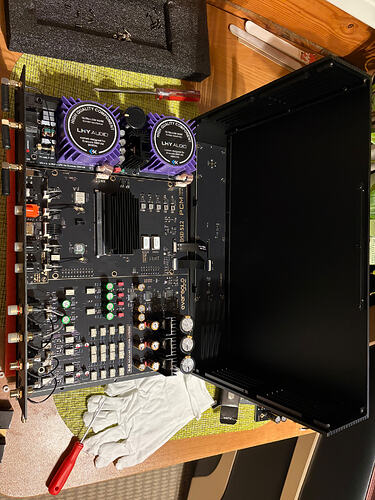

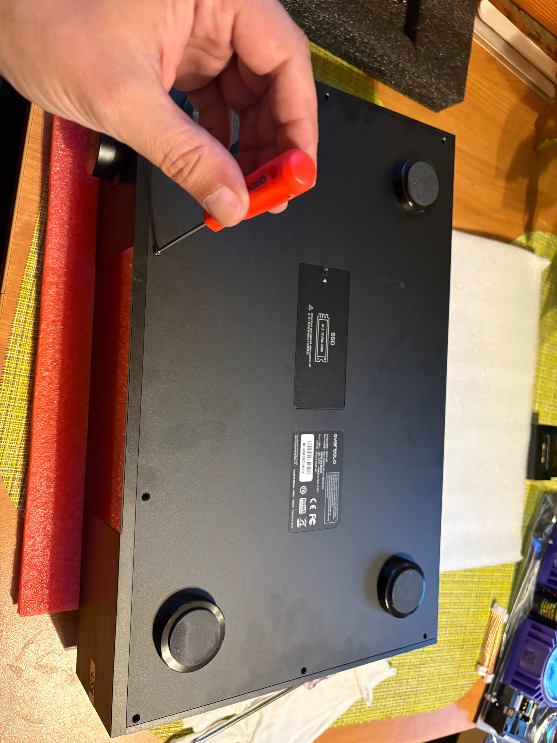

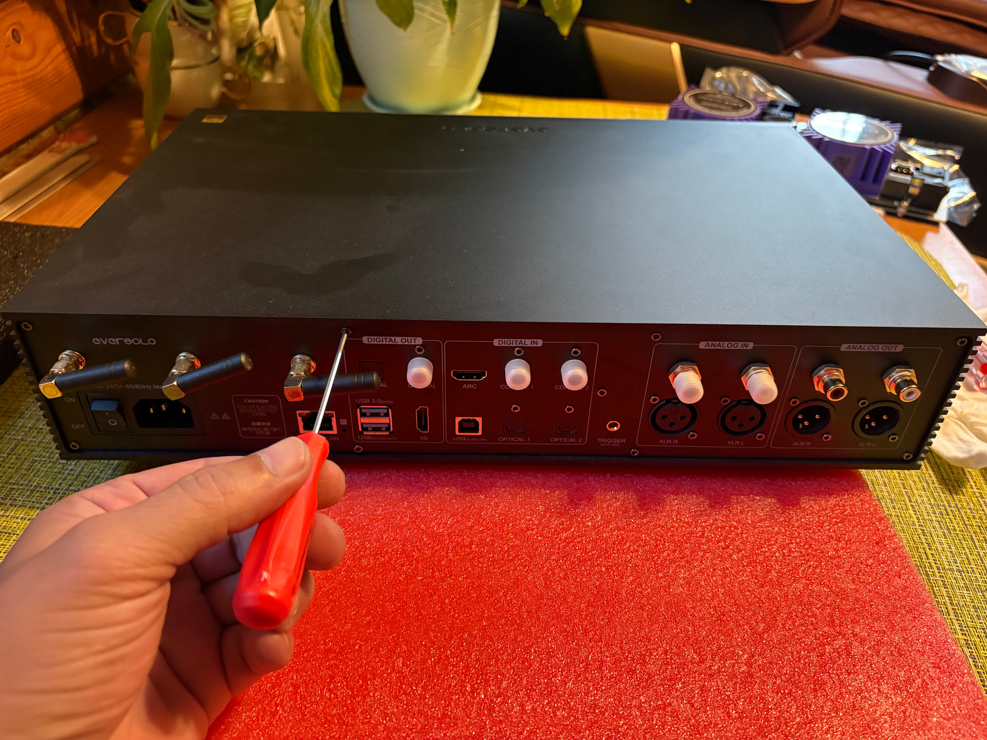

Откручиваем 8 винтиков на задней стенке
Переворачиваем эверсоло вверх ногами, откручиваем 8 винтиков снизу

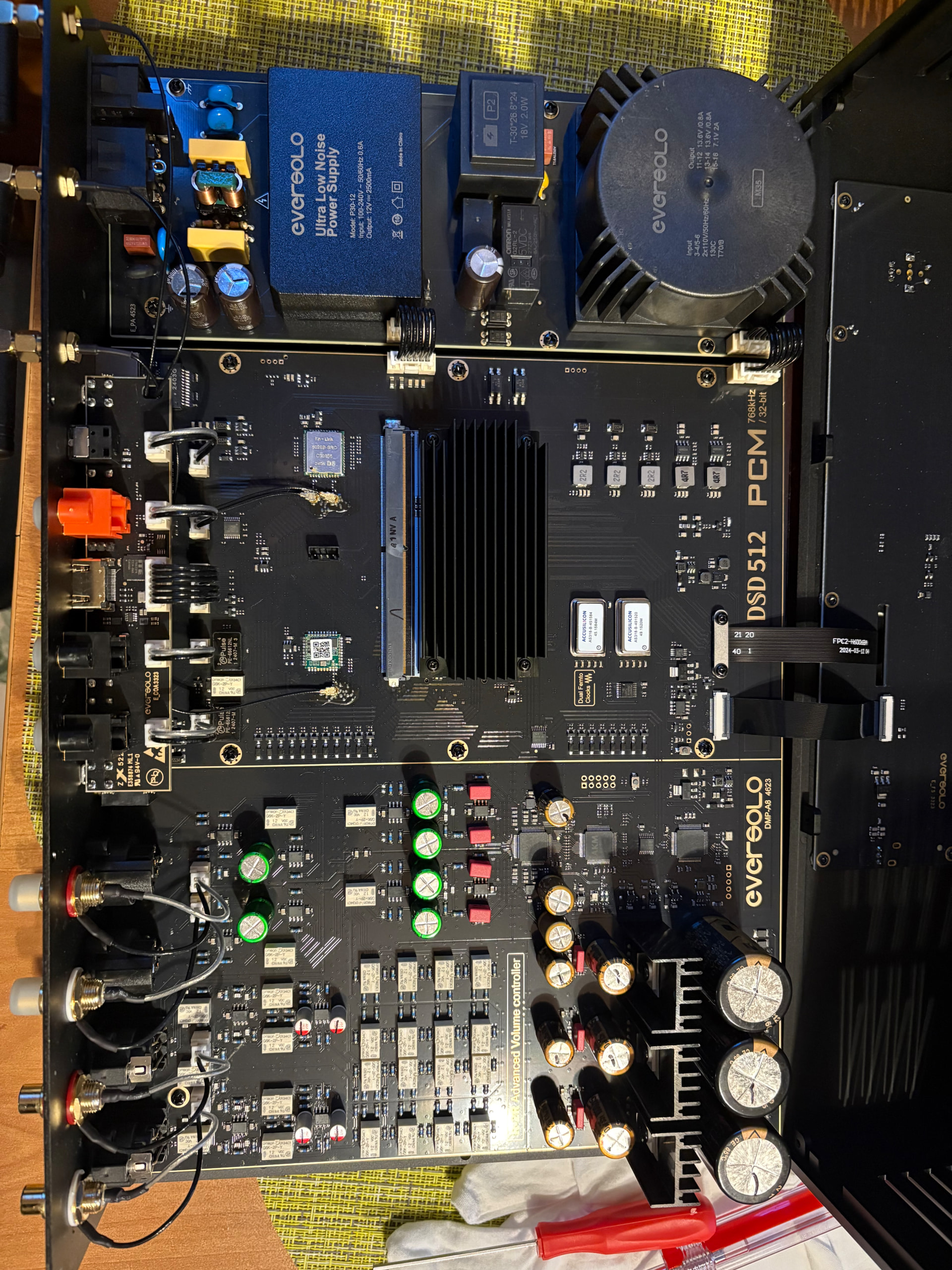

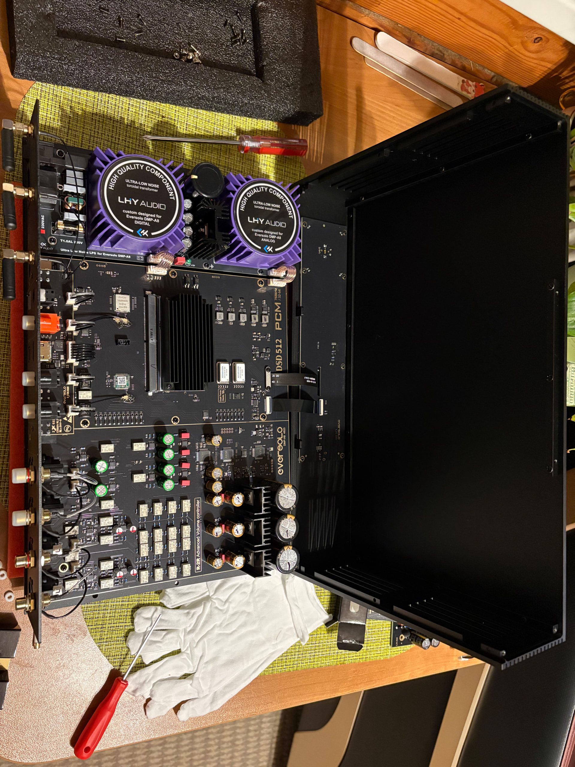

Ставим на ноги, сдвигаем верхнюю крышку в сторону лицевой панели и поднимаем ее вверх крайне аккуратно!!! От плат к экрану идут шлейфы!!!
Крышку в открытом состоянии нужно на что то надежно облокотить

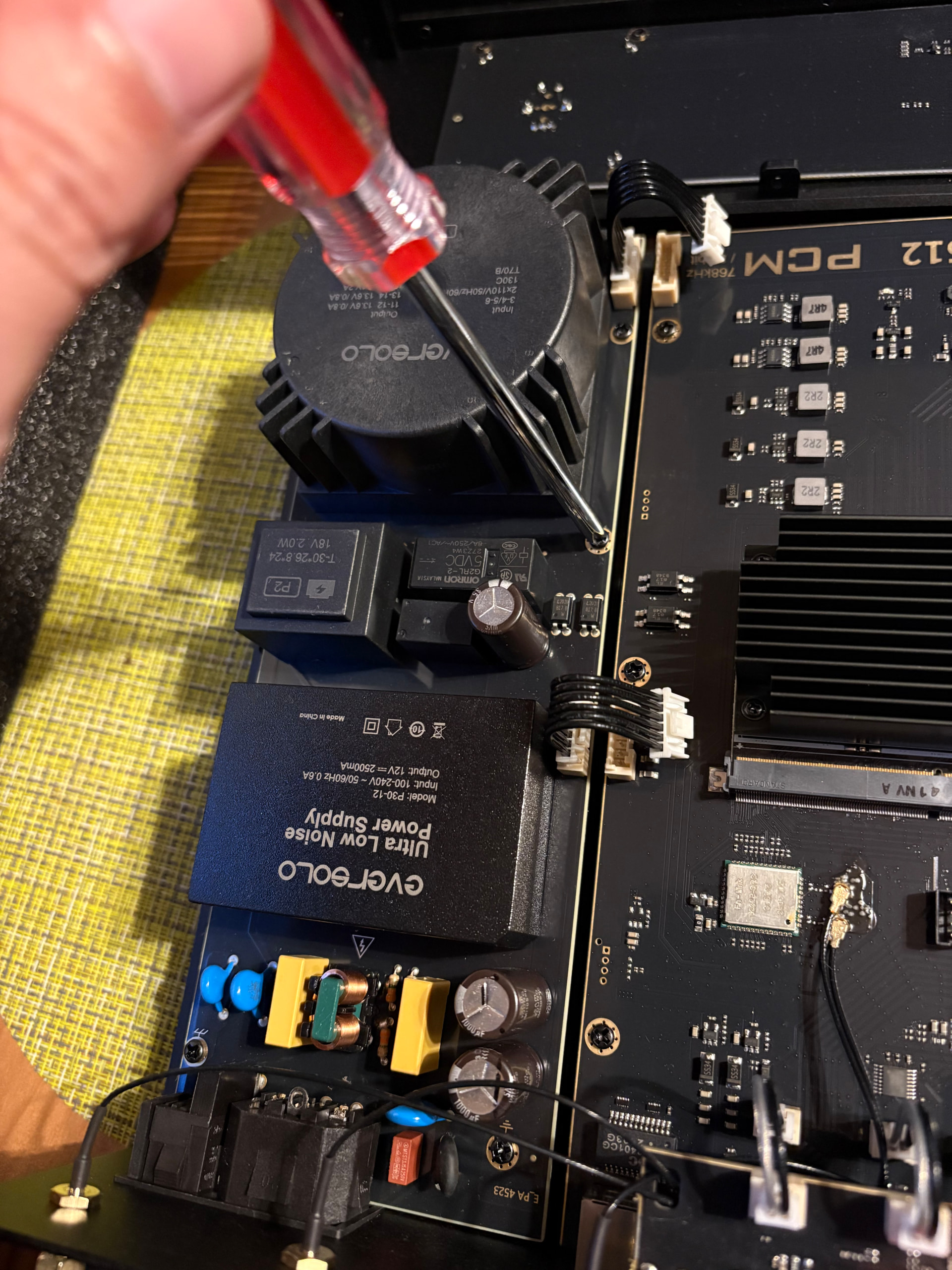

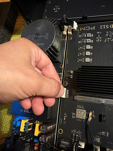

Далее аккуратно снимаем шлейфы, их 2

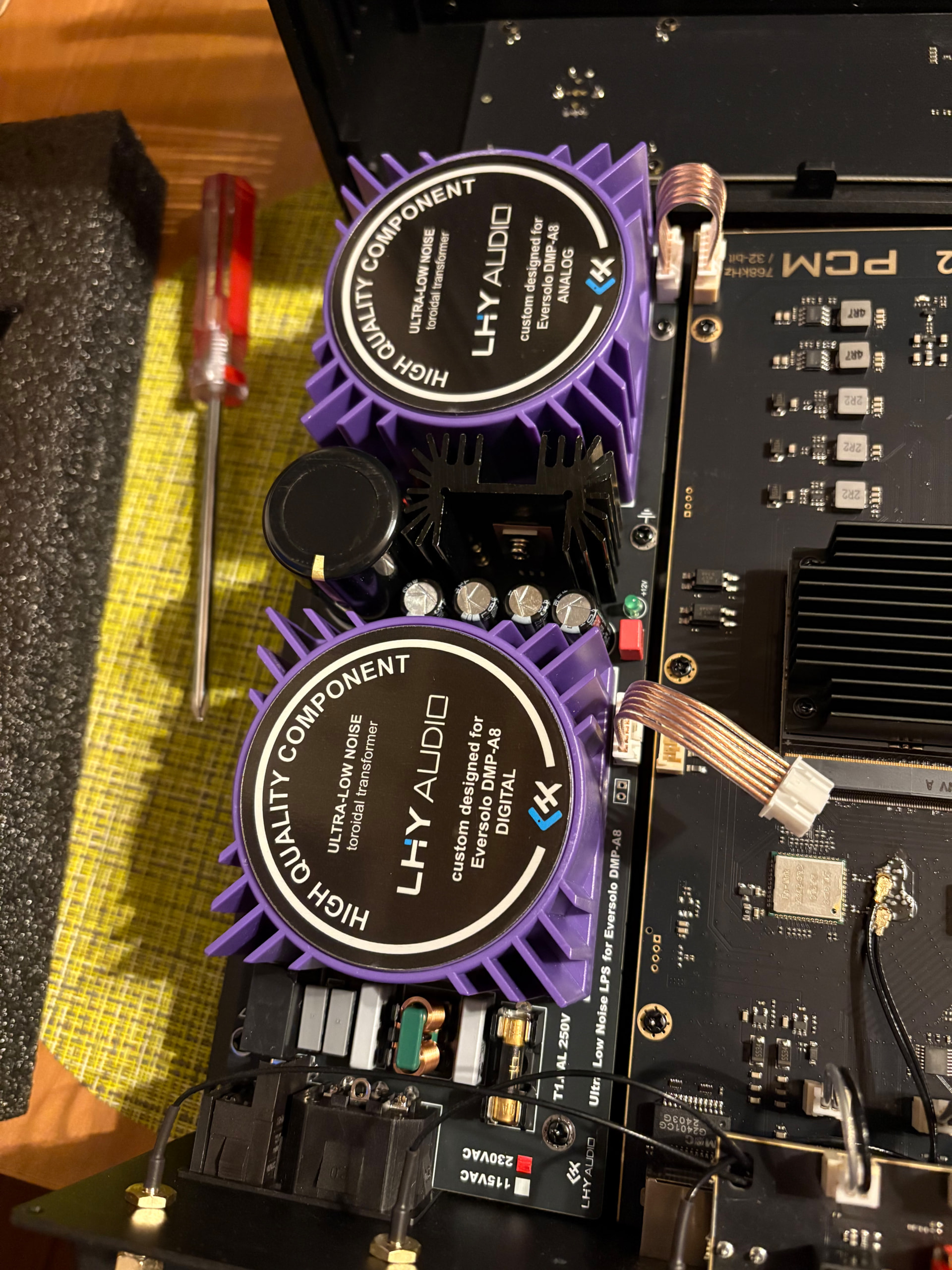

Откручиваем 8 винтиков, и аккуратно, не задев тонкие проводочки вайвай антенн извлекаем родной блок

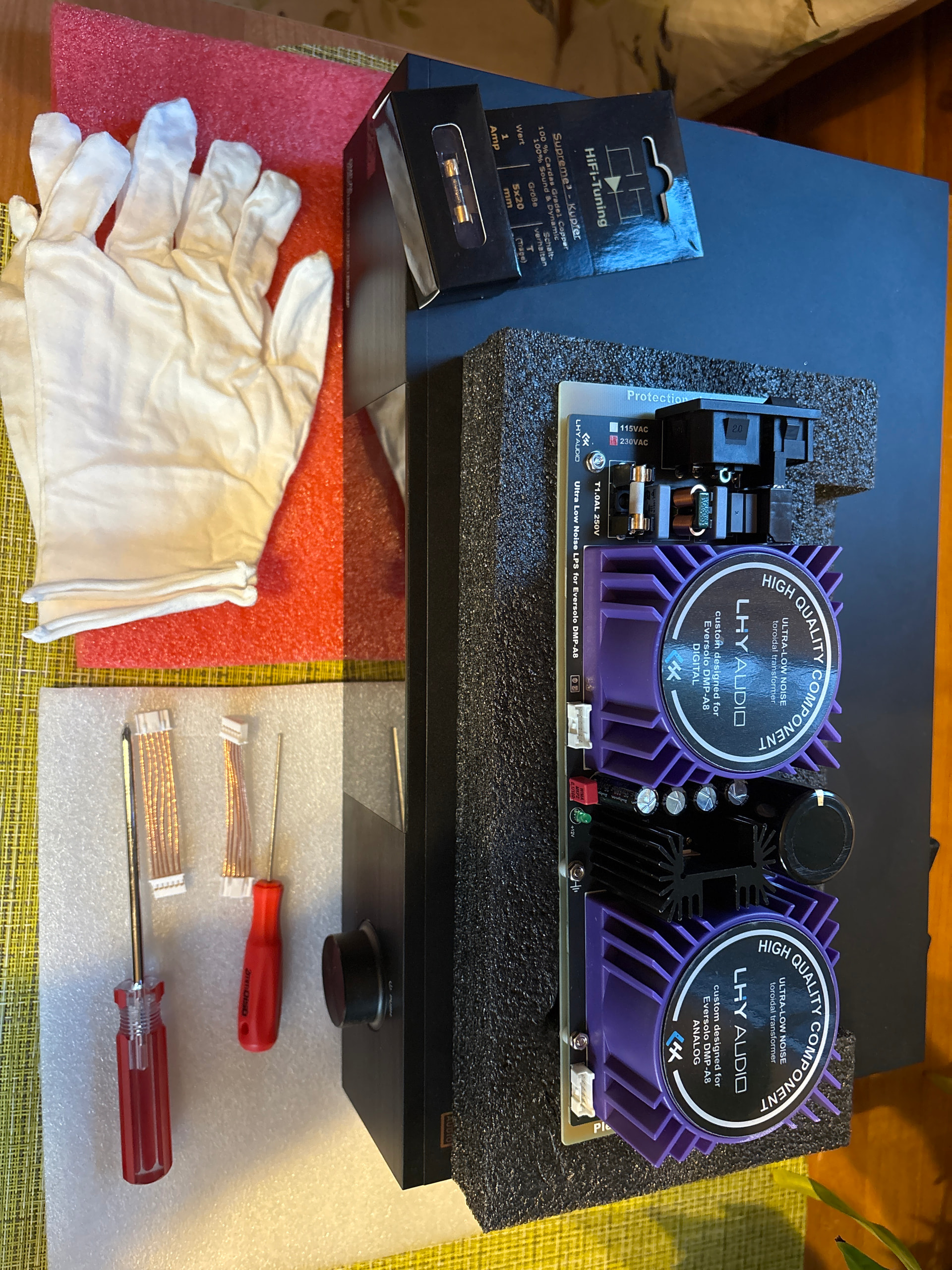

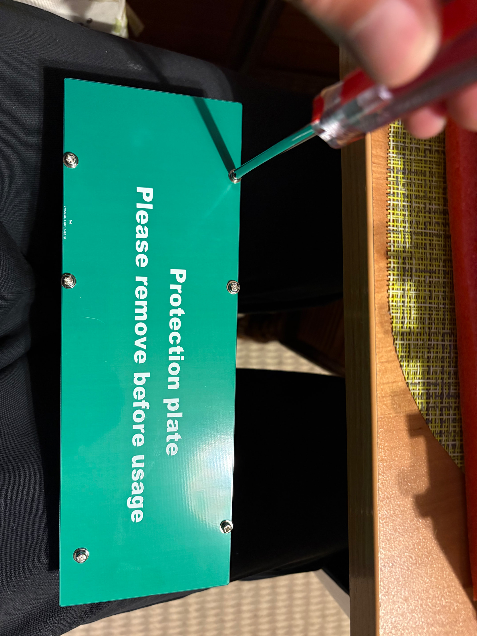

Откручиваем защитную пластинку с нового блока
Достаем родной предохранитель, ставим на свой вкус
Инлетом заводим новый блок в отверстие корпуса и совмещаем монтажные отверстия, закручиваем 8 винтиков, аккуратно крепим новые шлейфы
В обратном порядке закручиваем 16 винтиков снизу и сзади

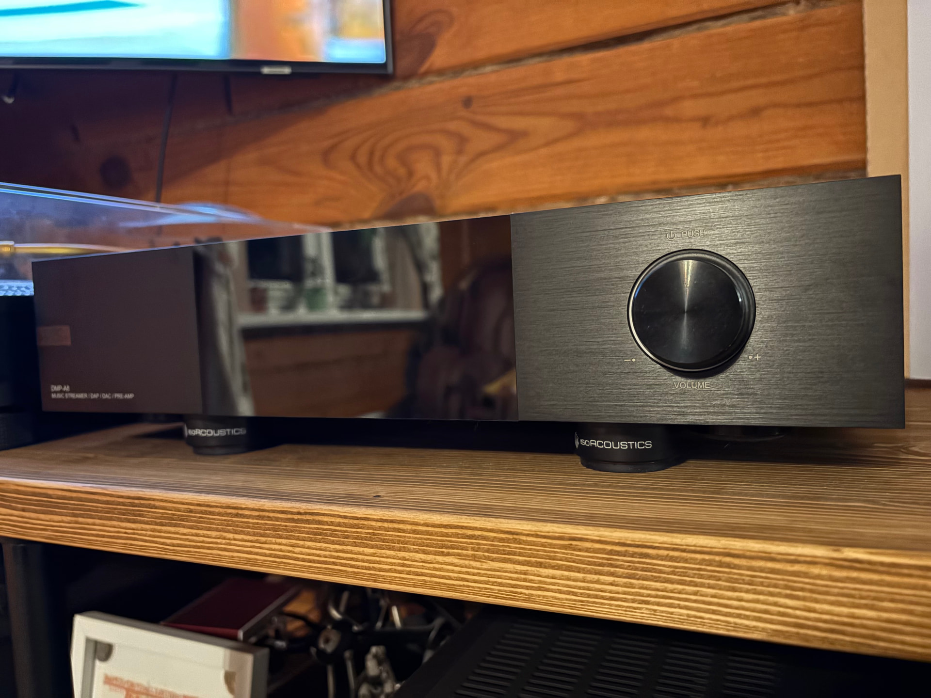

Ставим на 3 ножки)))

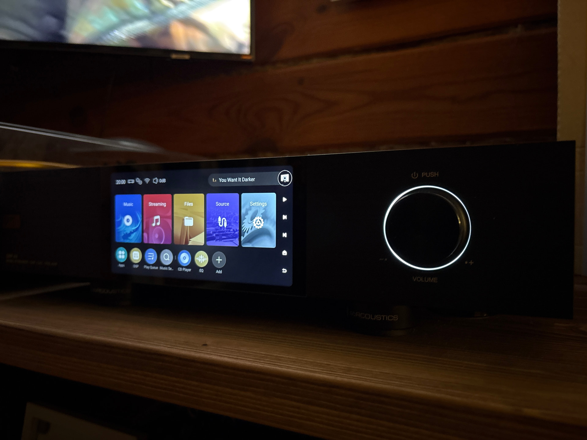

Уфффф…. Работает)
