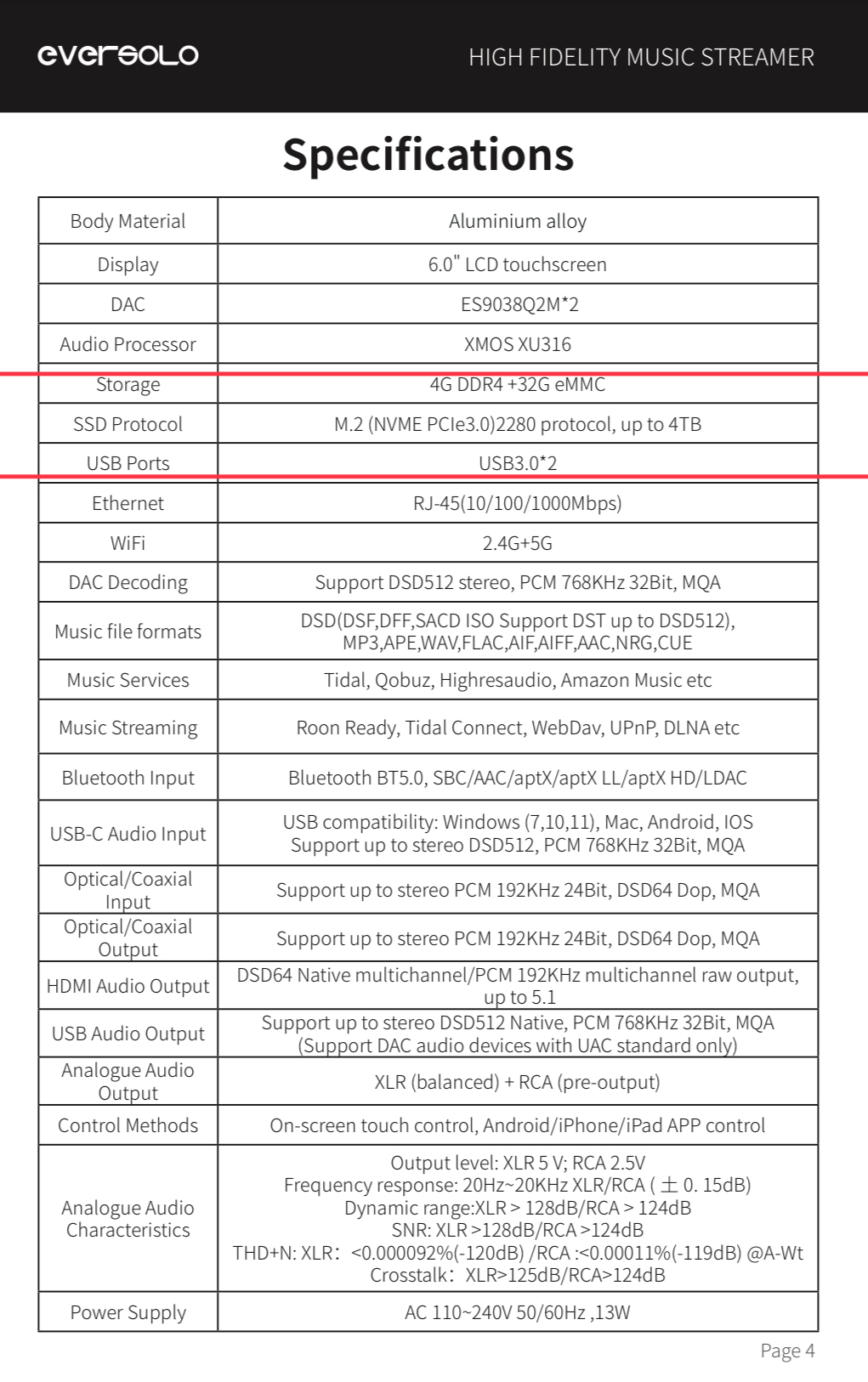

Вот два SSD которые я купил для установки в свой Eversolo. Можете погуглить спецификации. Он поддерживает PCIe3 (4 вниз совместим).
В Fiio, тоже такой есть, но по дркгому расположенный. если можно так сказать.
В инструкции должно быть уточнение какого стандарта поддерживаются M.2 диски.
Если про Еверсоло, то обычного, как и в компе. Только он внутри, как бы через адаптер USB, может быть подключён, что скорее всего и имеет место быть.
Это означает, что нет в нём самом шины PCIe, скорее всего :confused:
Ну нет же. Он по сути запихнут как бы во внешнюю коробочку типа этой - через преобразователь интерфейса до USB-C - только роль коробочки исполняет корпус. Далее кабель и прочее. Можете просто подключить к тому разъему куда приходит его короткий кабелем такой же внешний USB-C SSd в «корочке» не запихивая внутрь. Это они тупо сэкономили. В эверлсоло SSD напрямую на шину процессора идет
Угу. Или даже если и есть ( в чем сомневаюсь) то ее не стали, выводить, вместо просто того использовали USB хост.

Да вот фотка прямо с сайта где белым по черному написано что это внутренний slot и видно что он запаян прямо на плате рядом с процессором. Не вижу ни единой причины городить там двойное преобразование интерфейса. FiiO же нарочито именно это сделало. Как раз чтобы использовать внешний разъем usb хост и не делать ssd слот на основной плате.
Да и винтики сзади откручивать не сильно лучше чем 1 снизу. И потом зачем ? Закинул SSd записал туда библиотеку. Все! Если надо - можно временно внешний USB подключить. Кстати как ты помнишь ко внутреннему этому SSD в Eversolo есть доступ по сети - его не надо для этого вынимать. Да и записать его тоже можно до установки один раз.
