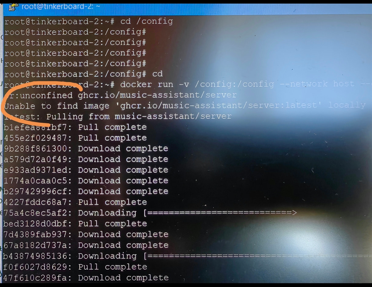

Попробуйте так.
Необходимо создать папку где будет храниться конфиг
mkdir /config
Создали папку config

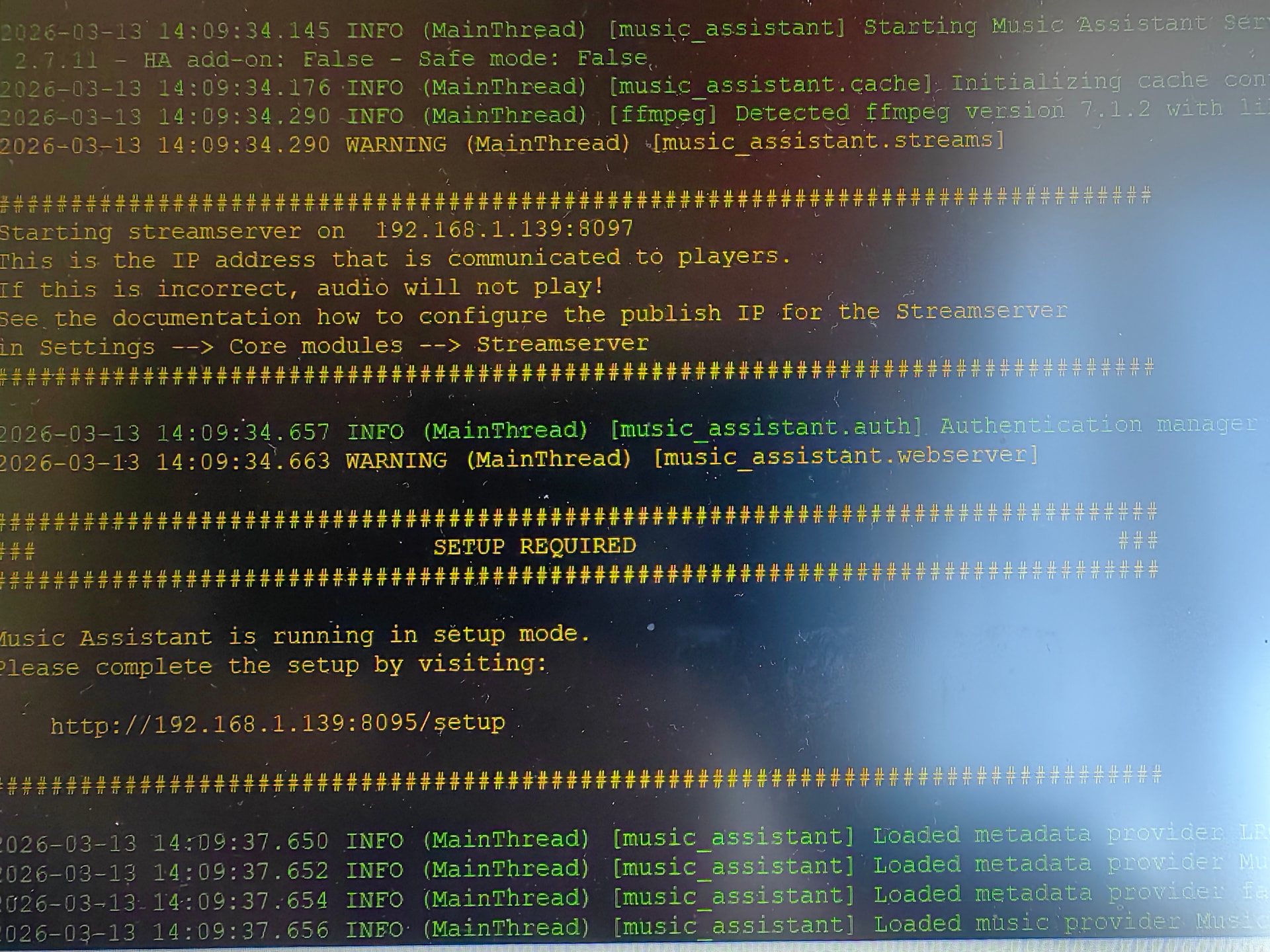

docker run -v /config:/config --network host --cap-add=DAC_READ_SEARCH --cap-add=SYS_ADMIN --security-opt apparmor:unconfined_ghcr.io/music-assistant/server
Только в _ghcr.io/music-assistant/server надо вместо _ поставить пробел.
Сделал, не работает.

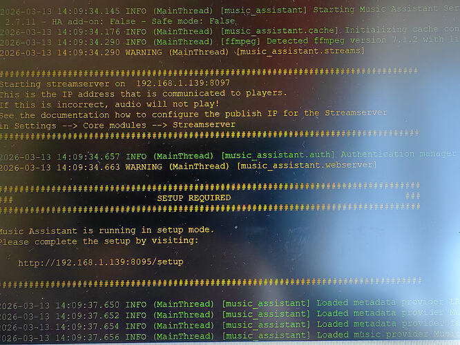

По айпишнику и порту не заходит и с /setup тоже не заходит.
docker run -v /config:/config --network host --cap-add=DAC_READ_SEARCH --cap-add=SYS_ADMIN --security-opt apparmor:unconfined_ghcr.io/music-assistant/server:2.8.0.dev2026031304
_ меняем на пробел

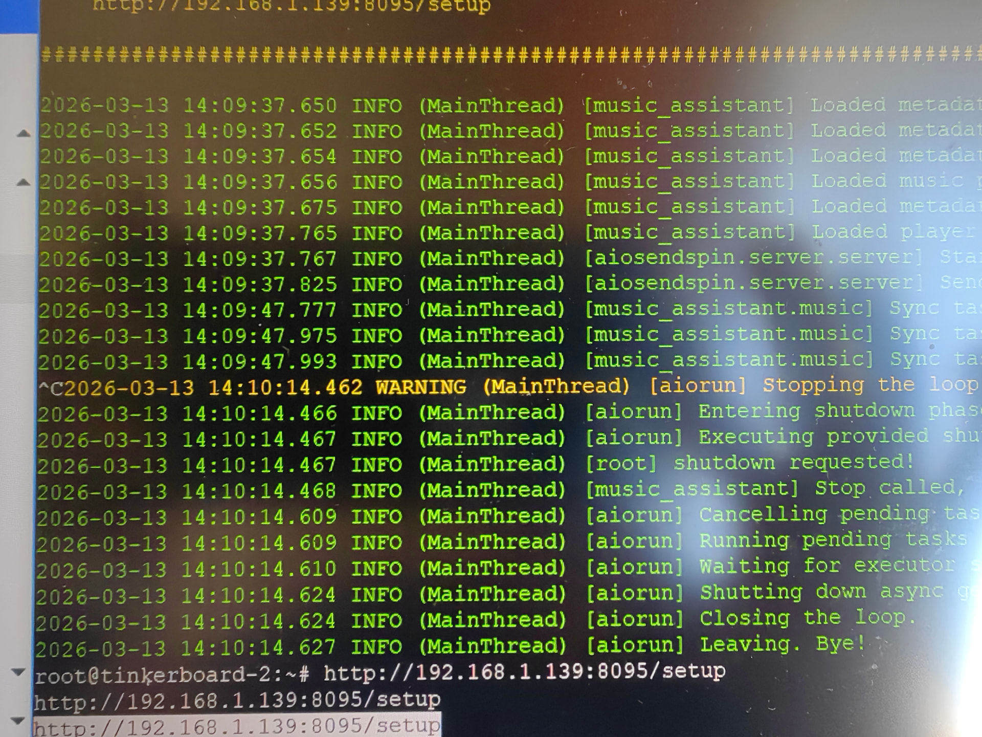

Вы этот адрес 192.168.1.138:8095 в консоли как команду пытаетесь запустить?
Почему в консоли? В браузере, я копировал и она там в консоль просочилась. В браузере вбиваю и не работает.. перезагружал и не помогло.

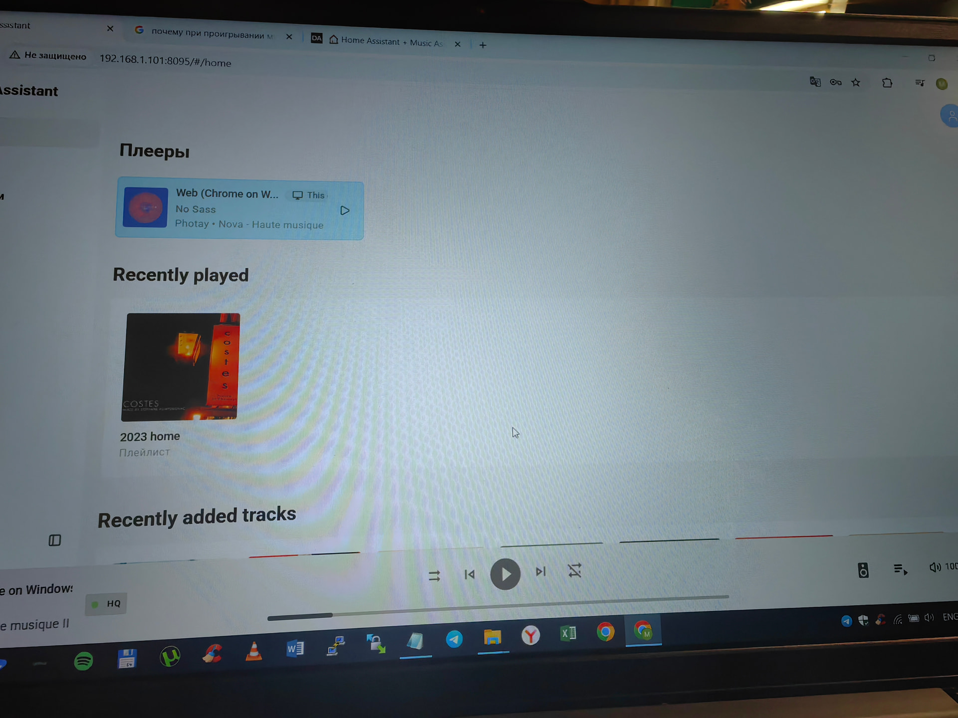

Павел, спасибо, система запустилась, не понятно почему не сработало днем, потом попробую еще раз все воспроизвести. Правда вечером сегодня я ее еще с помощью ИИ ковырял. Но главное, эксперимент установил то, что как и на сборке Dietpi поведение аналогичное, запускается музыка и идет отсчет времени, но на встроенном в виндоус проигрывателе - тишина. Может быть что-то где-то не докрутил..

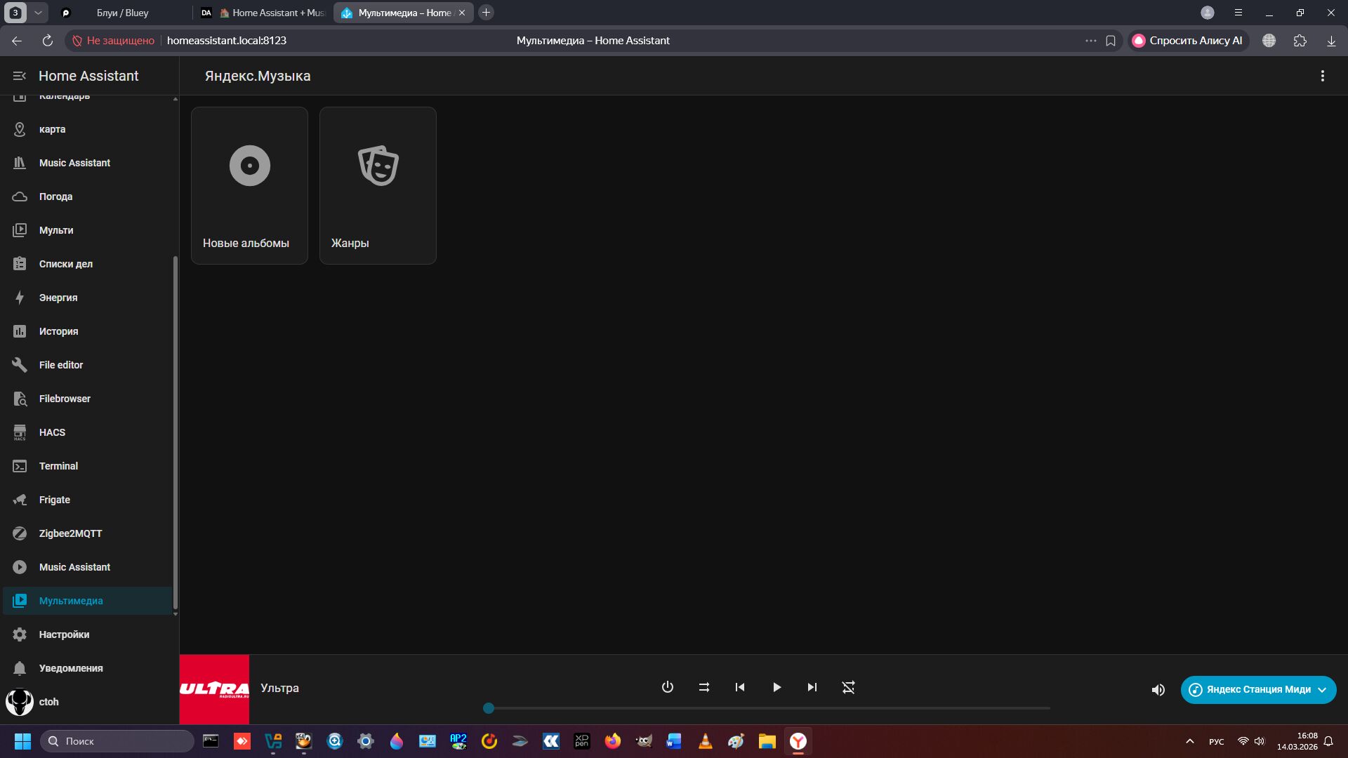

Вот и у меня примерно так же. Только там ЯМ какая-то неполноценная… Например, нет моей волны. У меня только вкладки “жанр” и “альбом”.
В music assistent beta гораздо больше возможностей работы с ЯМ, чем через Мультимедиа. Но как отдельная вкладка в боковой панели у меня ни в какую ни заводится.

Browse → Yandex Music → My Wave
Вы, наверное, про МА? Я именно про вкладку Мультимедиа. Там только вкладки “жанр” и “альбом”. А боковой панельки ЯМ у меня в принципе не выводится.

Но временной отсчет же идет, те проигрывание происходит.
легко проверить - если при проигрывании появляется плашка с качеством звукового потока - то происходит. Если нет - то это просто временной отсчет
Да, не понял сразу, что речь про yandex music browser. Я им пользовался одно время, потом после появления MA снес
