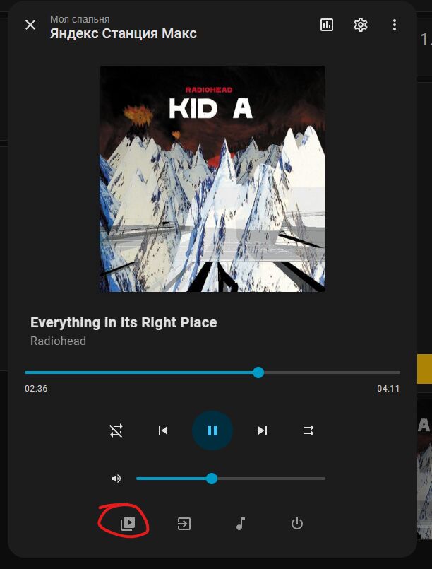

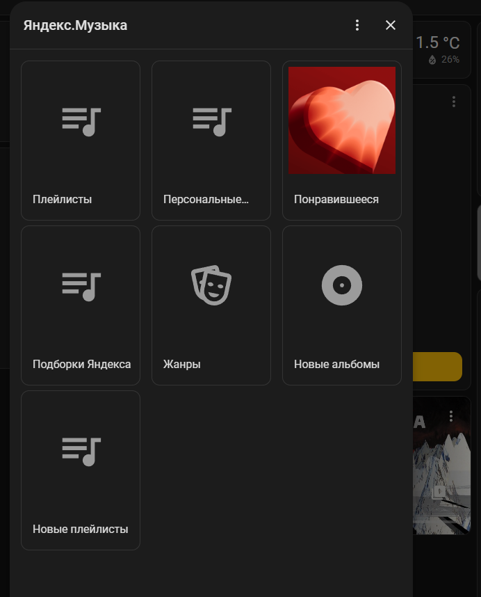

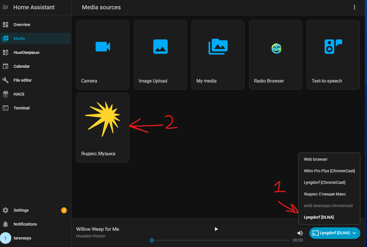

Теперь в карточке медиа-плеера я.станции (если установлена интеграция я.станции), можно выбрать и слушать контент из я.музыка.:

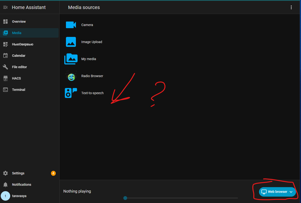

А в разделе Media, если выбран web-плеер, то пусто:

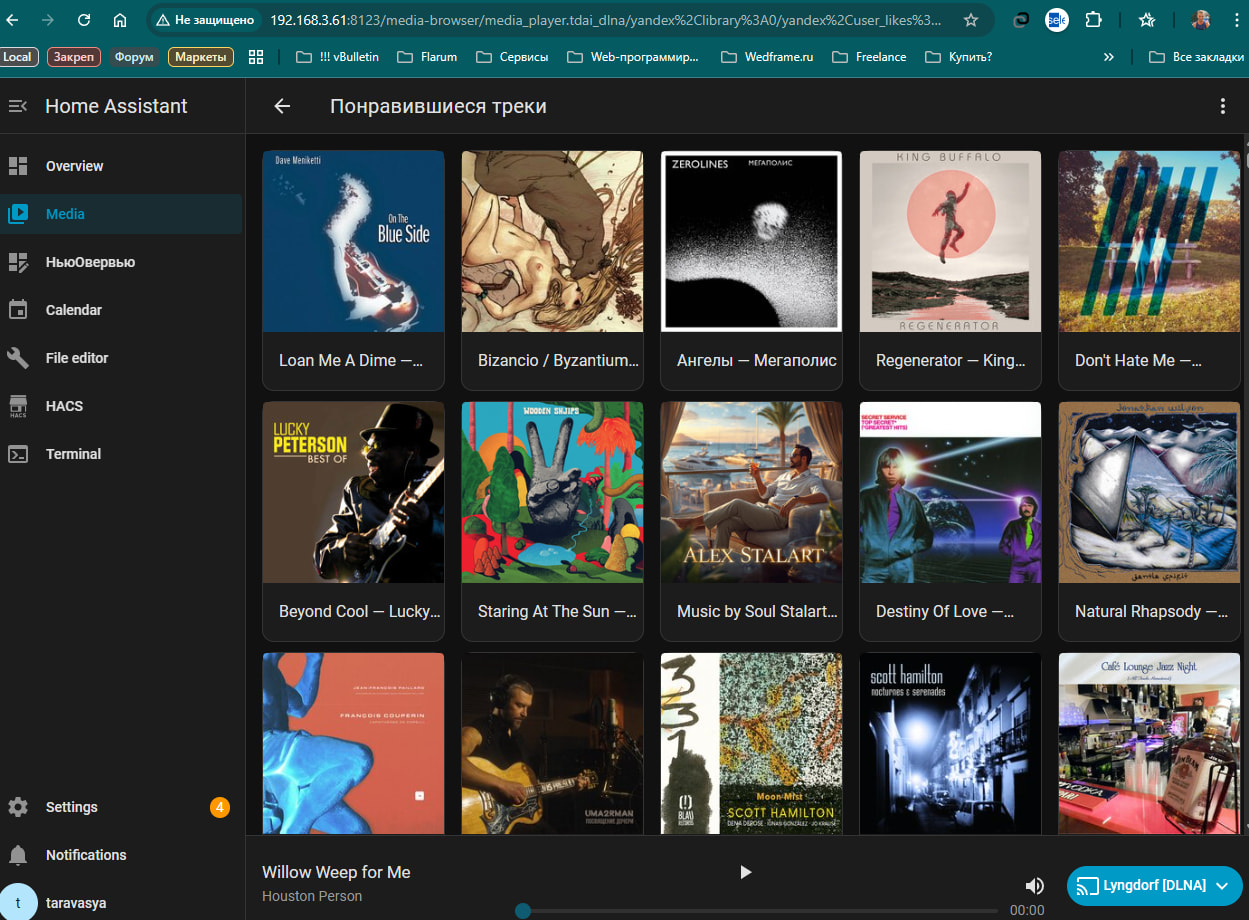

Но если выбрать другой плеер (или Я.Станцию):
то появляется раздел я.музыка, и можно даже походить по папкам и выбрать что послушать…
Однако, тут играет только mp3 и только по одному треку :man_shrugging:

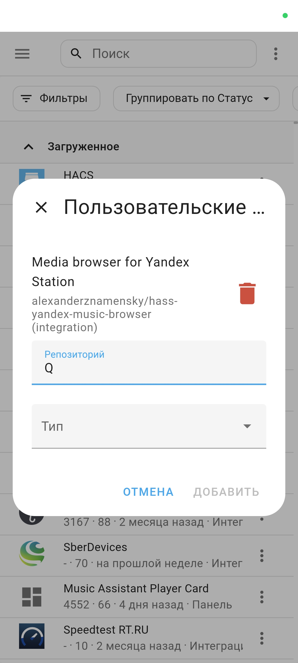

Установка посредством HACS
:+1: Рекомендованный способ
  1. Откройте HACS (через Extensions в боковой панели)

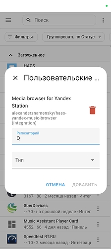

  2. Добавьте новый произвольный репозиторий:
  3. Выберите Integration (Интеграция) в качестве типа репозитория
  4. Введите ссылку на репозиторий: https://github.com/alryaz/hass-yandex-music-browser
  5. Нажмите кнопку Add (Добавить)
  6. Дождитесь добавления репозитория (занимает до 10 секунд)
  7. Теперь вы должны видеть доступную интеграцию Yandex Music Browser (Браузер Яндекс Музыки) в списке новых интеграций.
  8. Нажмите кнопку Install чтобы увидеть доступные версии
  9. Установите последнюю версию нажатием кнопки Install
  10. Перезапустите HomeAssistant
И если присмотреться, то конечно же ссылка в этой строке:
  1. Введите ссылку на репозиторий: https://github.com/alryaz/hass-yandex-music-browser
…неправильная, ведь использовав ссылку из неё, вы просто снова добавляете исходный репозиторий, компонент из которого, как мы выяснили, НЕ работает. При добавлении нового репозитория в HACS, надо использовать ссылку на текущий репозиторий. То-есть:
https://github.com/alexanderznamensky/hass-yandex-music-browser

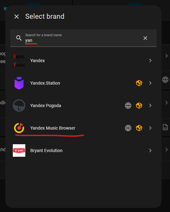

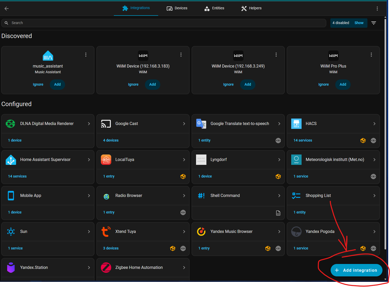

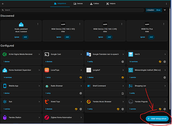

Если этот подводный камень Вы всё же преодолели, то может быть дело ещё в том, что не установили саму интеграцию? То-есть… после установки компонента HACS, надо ещё включить соответствующую интеграцию в разделе:
Settings / Devices & services:
Только после этого, в медиа-браузере появляется я.музыка.
Ну и ещё не забываем, что для работы я.музыка-браузера, - обязательно должна быть установлена интеграция Я.Станция и обязательно должна быть выполнена авторизация через неё.

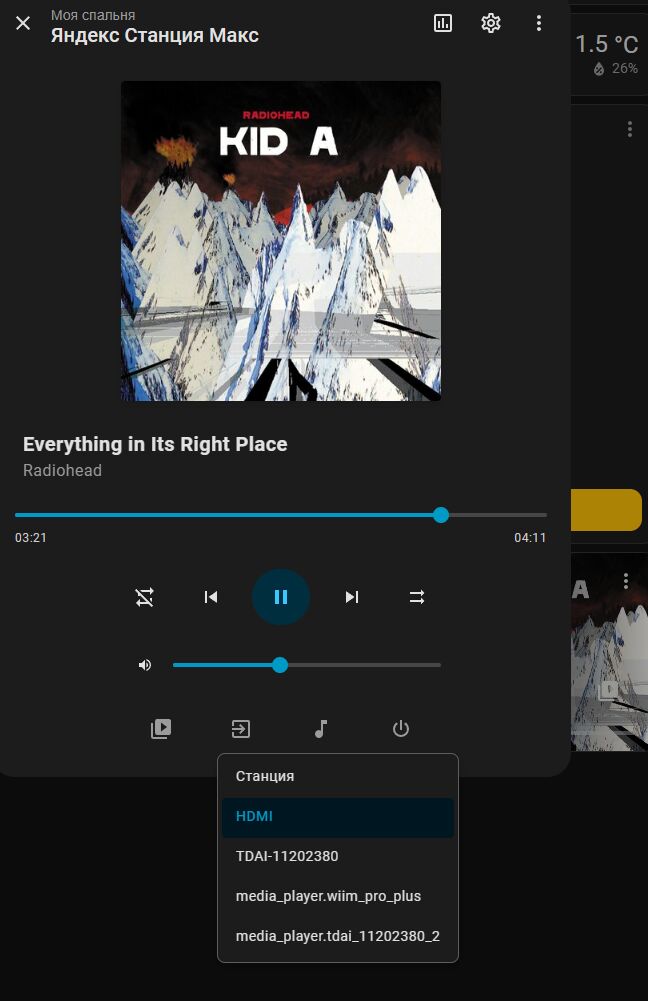

И кстати… не знаю в какой момент, но у меня сломалась интеграция Я.Станции. @maxicom, Вы же тоже пользуетесь этой интеграцией, у Вас работает? Я могу управлять плей/пауза, могу выбрать трек из медиа:
Но при выборе любого другого плеера:
выбор остаётся залипший на HDMI, и никак не реагирует на попытки изменить его. Играет только сама станция.
Если еще возникают проблемы, готов поделиться на пaру месяцев приставкой h96 max сурервайзер. Завтра или позже в районе м Московская.
Такая же проблема, при этом если прокинуть Apple Home в HA, то в iOS дает менять источник.
Ну можно и без браузера обойтись, если пользоваться приложением или голосом. Я использую браузер, но очень редко. А у вас прописан яндекс броузер в конфигурации?
Залипший меняется через карточку макси медиа плеер.
О! Шик, заработало! Как давно оно сломалось?
@DmitryMak возможно и для Вас это будет решением.
Давно. После обновлений и этот способ перестал работать. Что-то связанное с питоном. У меня и чере источник тоже работает. Вроде #640 в smart home yandex лечит. Связано с переходом питона на новую версию
После обновления Core?
У меня всегда был выбран Lyngdorf, и пока я настройку эту не трогал, всё время работало. А тут изменил и натте… больше не смог вернуть вывод на линг.
Сейчас через макси-плеер получается менять.
Но как? :person_bowing:)))) Он у меня даже не установлен :eyes:
Там что-то с версией питона связано. У меня сначало поломалось, я потом через макси стал переключать. Потом и в максе перестало работать. Но потом попробовал #640 - не помогло, но стало переключаться в карточке плеера. А потом и смарт хоме обновили. Сейчас у меня везде работает:и и в максе и в выборе источника.
А раз у тебя смарт хома нет, то поэтому у тебя и через карточку макс плеера работает. А если бы был смарт хоме, то через макси не работал бы. Но при установке #640 заработал бы старый способ.

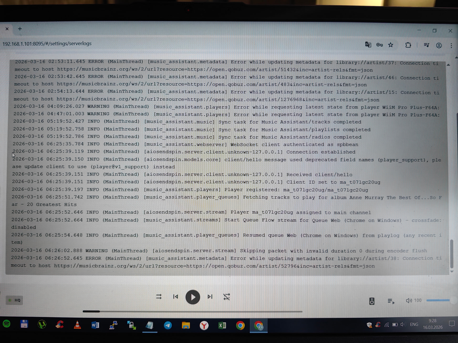

Все же есть какие то ошибки. Вот скрин лога.
Так заработало или нет? Если нет - посмотрите какие репозитарии у вас установлены (лучше выложить скриншот).
