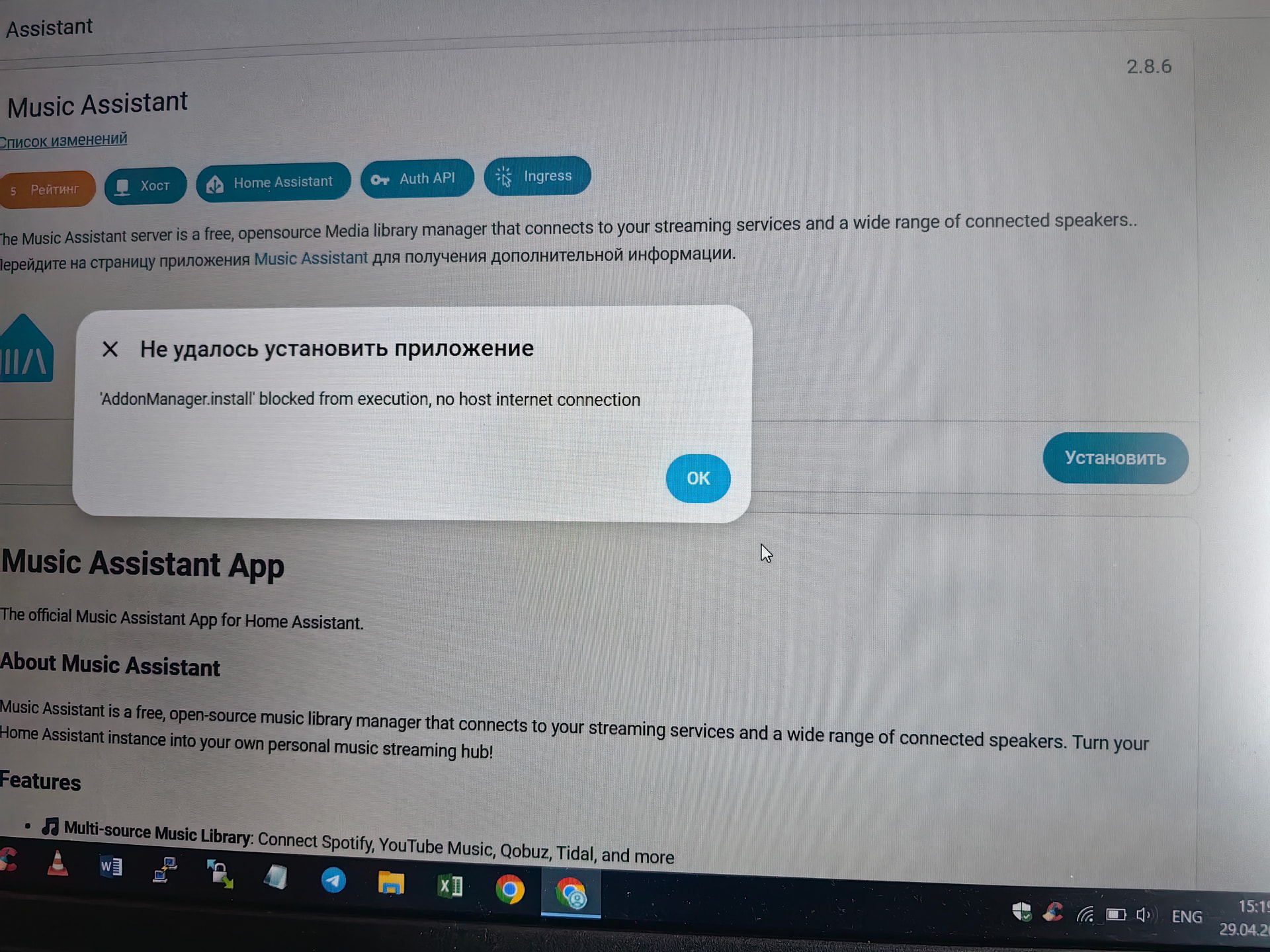

Перед установкой обновлялся. И так но ошибки лезут, и через команду для арсбиана, потом стал ставить НА и вот. Те такое ощущение что если не обновлятся и ничего не делать после установки дистрбутива, то НА встанет без проблем, а вот ежели обновиться то начинается хрень. Сейчас еще раз попробу. по другому.
UPDATE. Подождал 5 минут и все устаканилось, прикол блин.
Но ма не установить
Это ошибка HA, где-то режется соединение к хосту проверки интернет соединения, решается либо отключением tls 1.3, либо установкой mtu 1450 на сетевом адаптере, либо можно квн попробовать
Можно вообще отключить, либо адрес для проверки поменять
https://www.home-assistant.io/more-info/unsupported/connectivity_check/
спасибо, днс на настройках сети HA на 8888 поменял и получилось.

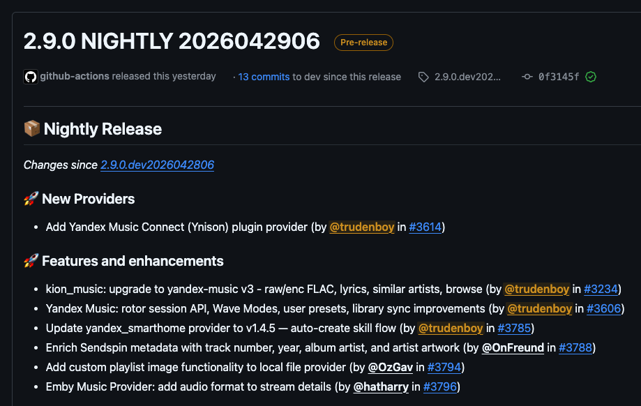

А какая у вас версия MA?
да вот самая свежая, с сайта качнул - 2.9.0.dev2026042906
PS: обновился до server:2.9.0.dev2026043006
Ага… dev.

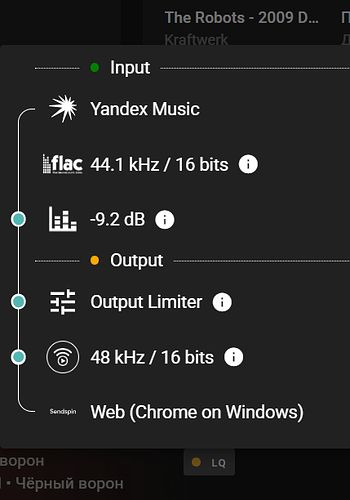

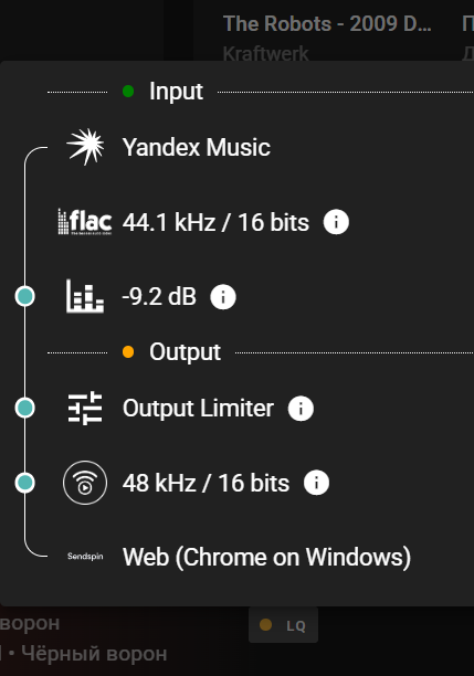

Это я собственно, не в тему производительности…
Просто у меня на сегодня, в бета-версии МА, я.музыка всё в 48кГц вещает, а у вас на скрине увидел 16/44, потому переспросил.

Там уже и Ynison и обновлённый УДЯ и Аудиокниги с Подкастами в ЯM
