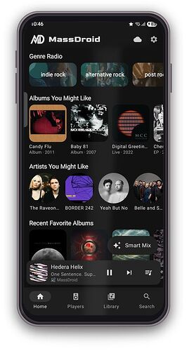

Ешё Massdroid есть тоже ничего, со всякими интересными фишками вроде следованиия звука за тобой (переключение колонок в зависимости от местонахождения слушателя)
https://github.com/sfortis/massdroid_native

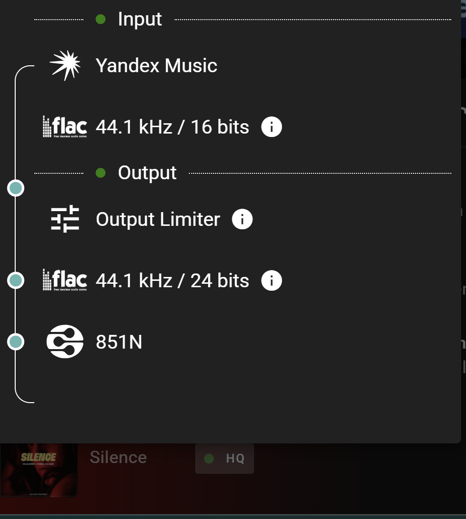

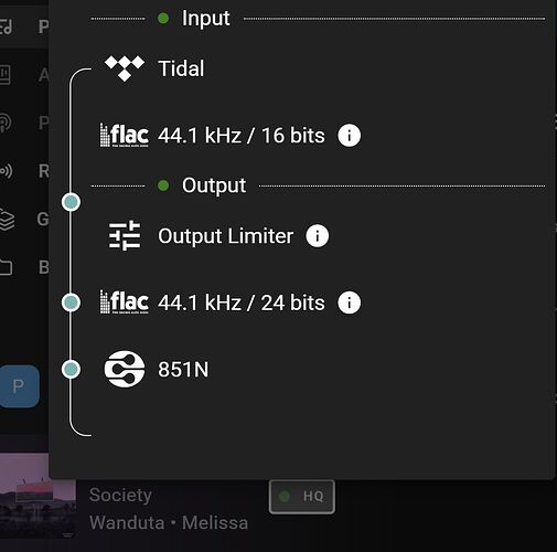

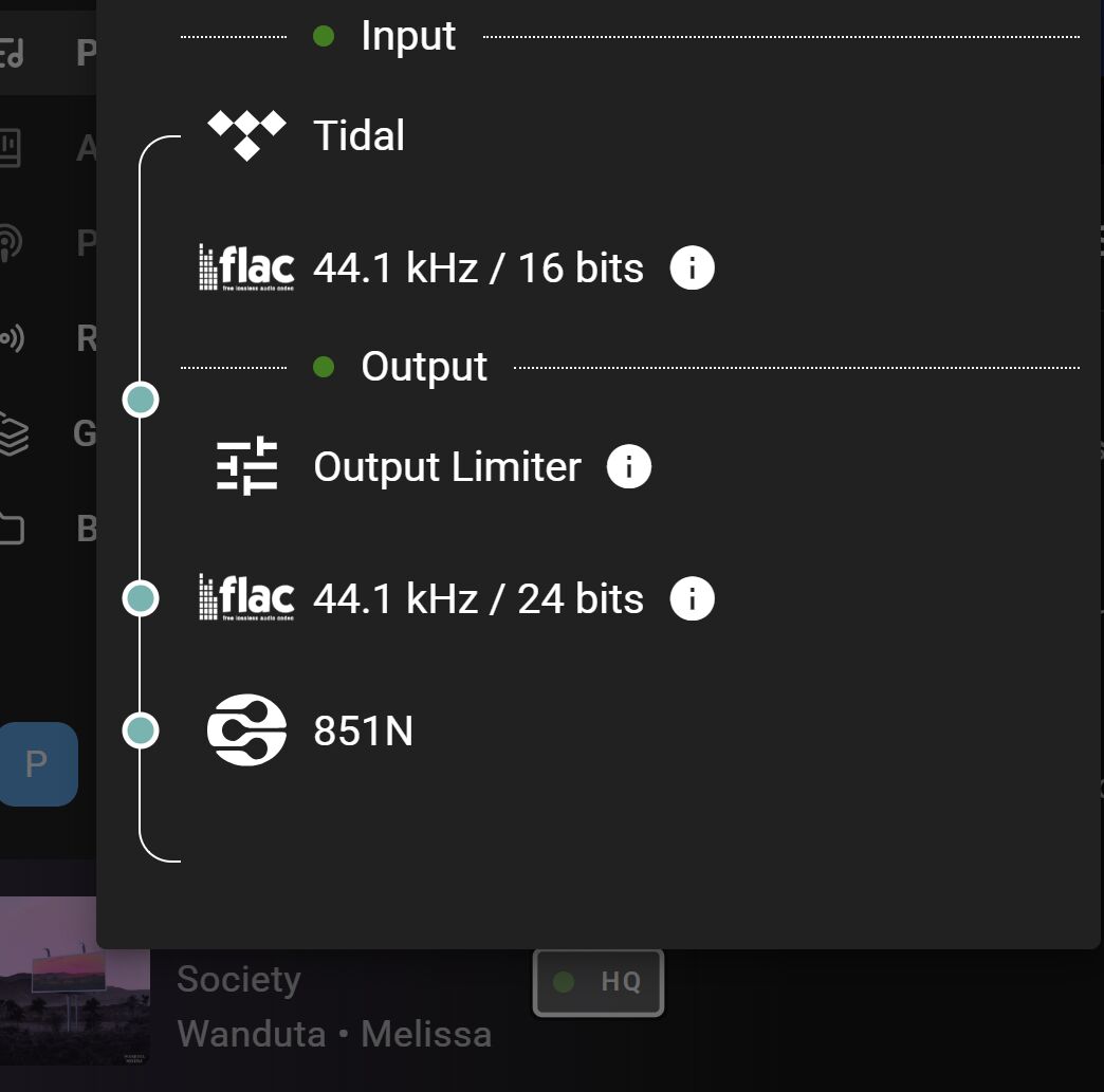

а кто-то разбирался, почему всегда 24 бита показывает на выходе. Вроде таких настроек не нашел.
Как я понимаю это…
Вся обработка идёт в 32х битах, для возможности регулировки громкости без потерь качества. Это у них написано в хелпе.
После отработки возвращается сигнал в 24х битах (так как подавляющее большинство устройств, не поддерживает 32 бита), а до 16ти понижают, только если в настройках плеера прямо указать, что он не поддерживает 24 бита.

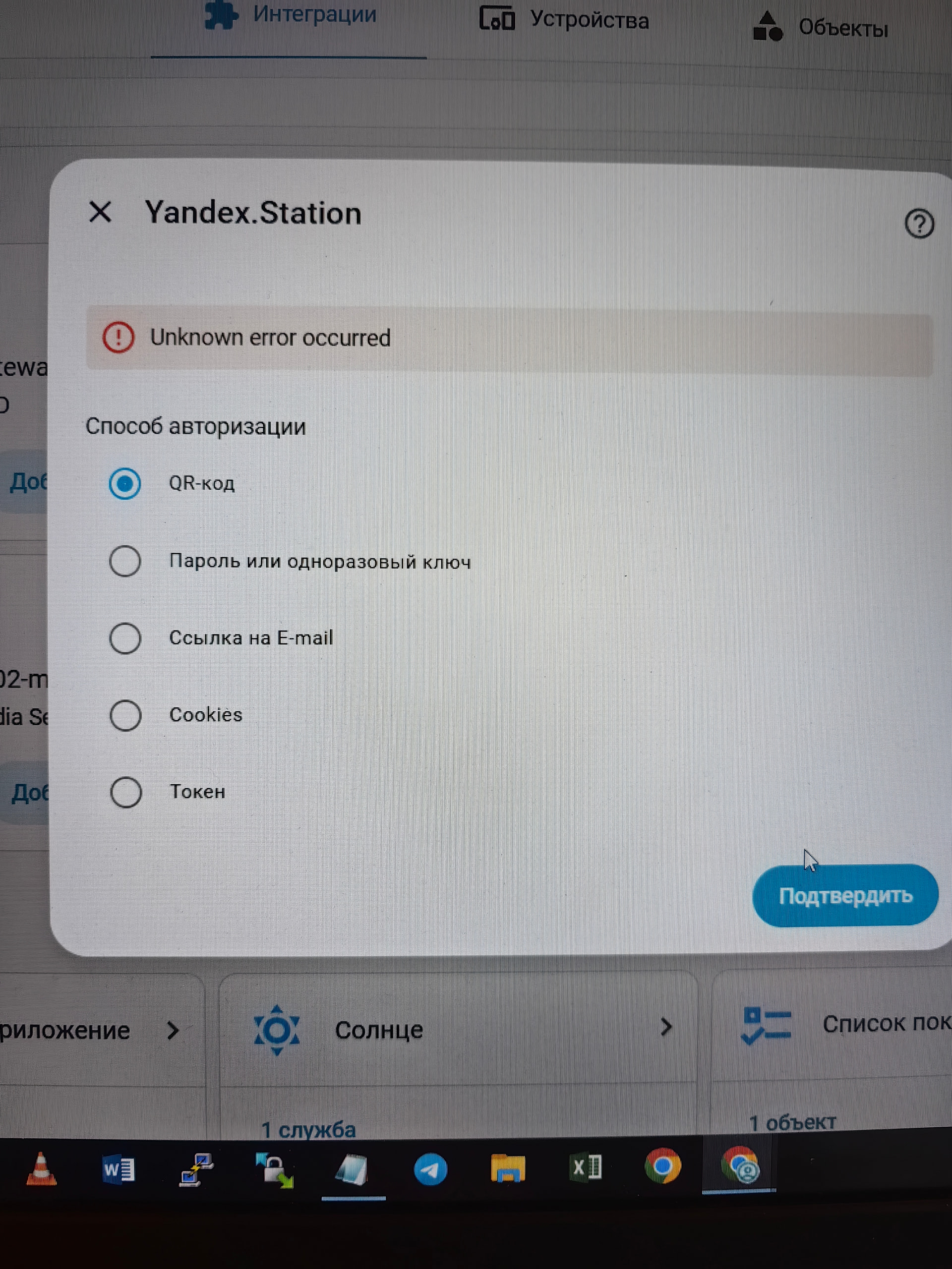

Есть интеграция яндекс.станции для HA. В шапке я про неё писал. Она проксирует стрим из яндекс.станции на HA плееры. То-есть, получается ровно то, что хотите. Даёшь команду алисе, а играет настроенный в HA проигрыватель. При этом алиса думает что это она играет. Ну и продолжает выполнять свои остальные функции (в том числе слушает голосовые команды).

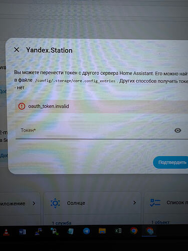

Не зочет, на попытку показать qr код и ввести токен ругается.
По токену не пробовал, а по qr-коду многократно без проблем логинился и сам, и родни аккаунты добавлял.
Ну у меня ошибка. Причем не понятно куда копать
У вас помню, с сетью была проблема без гугловского днс. Может временно попробовать яндексовский прописать?
