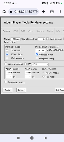

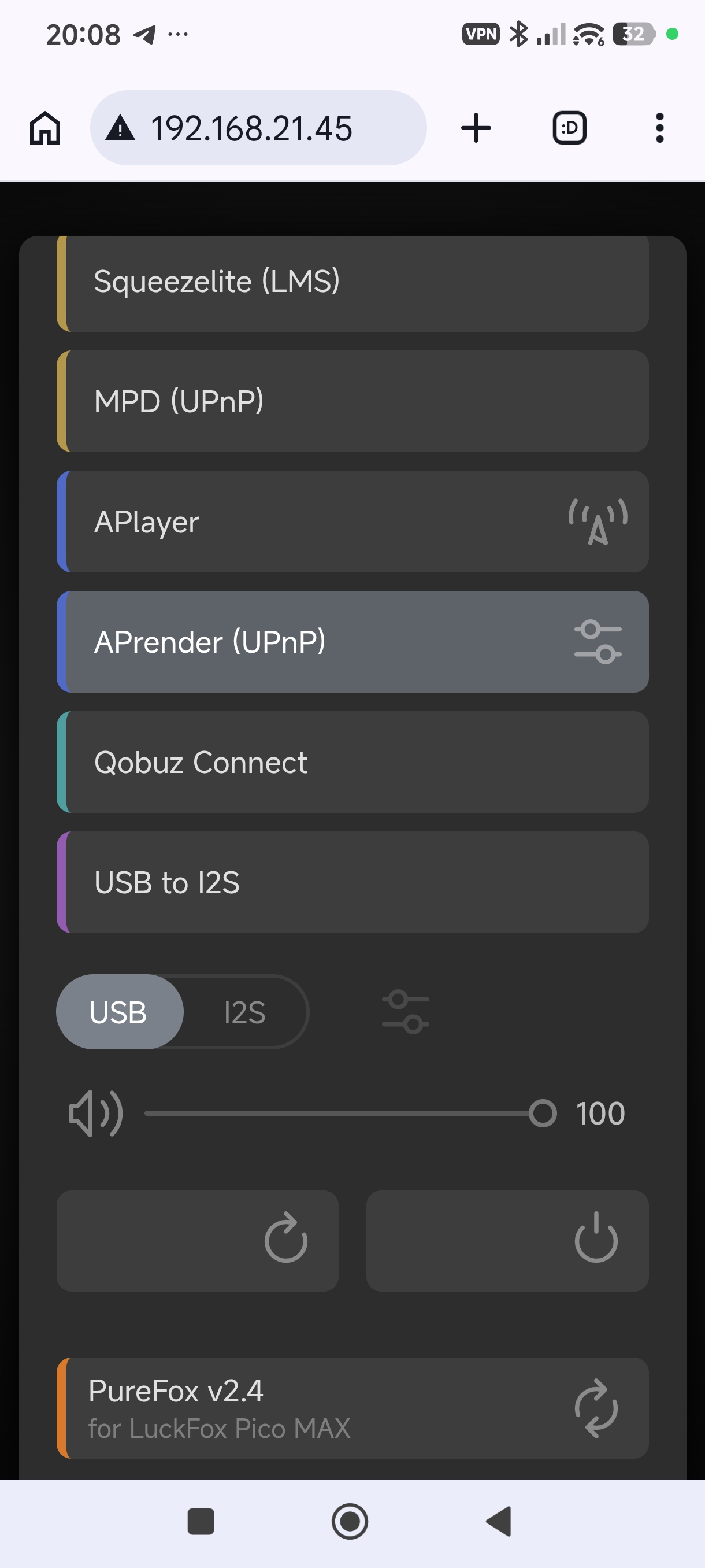

Я бы посоветовал включить режим APRender. Там можно поднастроить саму лису. У себя от MPD отказался, т.к. он у меня работал не стабильно.

Вот такие настрой ки у меня на лисенке.

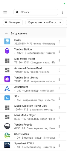

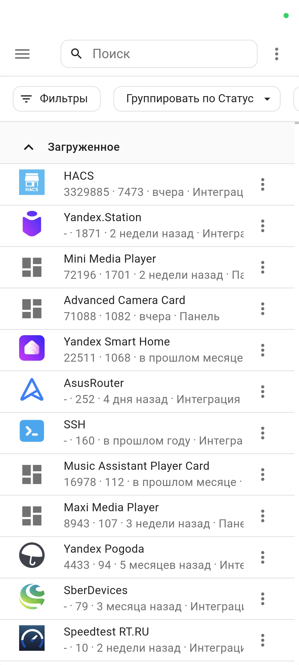

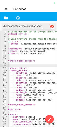

Предлагаю сначала настроить 1 способ. Даже если не будите им в дальнейшем пользоваться. Через HACS ставим интеграции Yandex Station и Yandex Smart Home, добавляем их (если не добавятся автоматически) и регистрируемся одним из указанных способом удобным для Вас. Для управления советую Mini Media Player. В приложениях ставим File Editor. Через него прописываем в homeassistant/configuration.yaml :
yandex_station:
media_players:
- entity_id: media_player.aplayer_media_renderer
quality: lossless
codecs: flac-mp4,aac-mp4,mp3
- entity_id: media_player.aplayer_media_renderer_2
quality: lossless
P.S. форум не дает передать нужный формат теста. скриншот будет ниже.
В “Автоматизации и сцены” советую создать автоматизацию и прописать в ней: Если APlayer Media Renderer переходит в режим ожидания, то включается Воспроизведение медиа на APlayer Media Renderer.
Эта автоматизация автоматически включает воспроизведение на лисенке, если будет выбран выход на luckfox.
Я специально указал здесь два лисенка, второй это виртуальный (или если есть второй лис, то он сразу уже будет настроен). При необходимости можно на него отправить поток и спокойно запускать например МА. но это по желанию.
Вот если этот способ заработает, то Вы будете в полной уверенности, что лисенок у Вас в НА работает нормально. Тогда уже можно будет и пробовать ЯМ в МА.
