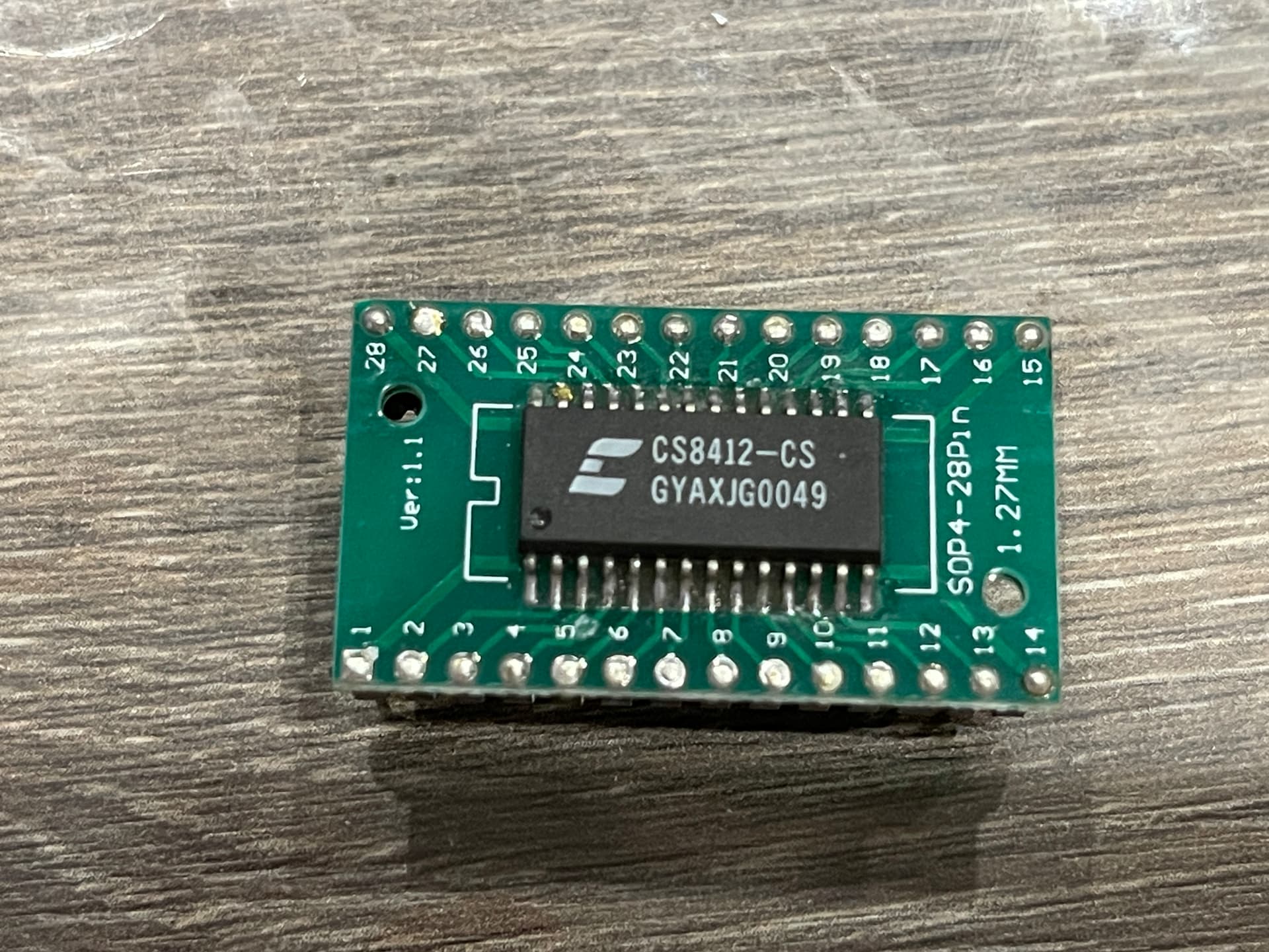

Так с оригинальной cs8412 работать будет или нет? Просто не дожидаясь плату, уже приобрел и 1865 и 8412 нормальные. То что на китайской плате непонятно что это ясно.
У меня не заработало.
Сквозь шумы где-то там слегка сигнал есть, так ).
Заработало только с платкой с впаянным CS8412, который сконфигурирован был под связку SM5843/PCM1702. И этот приемник в своем ДАКе как раз не работал в паре со сдвиговой платой в NOS, только с фильтром, поэтому видимо требуемый входящий формат у SM5843 с этим устройством на AD1865 один.
А у просто CS8412 по дефолту - нет.
Спасибо. Поспешил. Ну может пригодится в коллекцию.
Интересно, у такой платы под чип как сконфигурировано, достаточно будет на штатное место впаять или нет
Сконфигурирован, т.е соединены некоторые ножки? Не посмотрите какие, может выйдет запустить с большой 8412
Там 4 ноги М0-М3. Их надо на землю, либо к питанию. Стр.23-25.

Я ее по сути раньше не использовал, так как это от известного питерского мастера по мультибитам Андрея, и у него был конфиг c установленными CS8412+SM5843 на 4хPCM1702, который мне приглянулся, только я попросил его перевести в NOS.
Он поставил сдвиговую плату, но с ней не завелось, он хмыкнул и воткнул вместо CS8412 - DIR9001, так завелось в NOS ), а мне отдал обе пары, чтобы по вкусу можно было посравнивать. Я один раз сравнил, без варинтов выбрал NOS, и это платку более никуда не совал, лежала просто, а тут случайно ее перетасовал пока все подряд пробовал в китайце ).

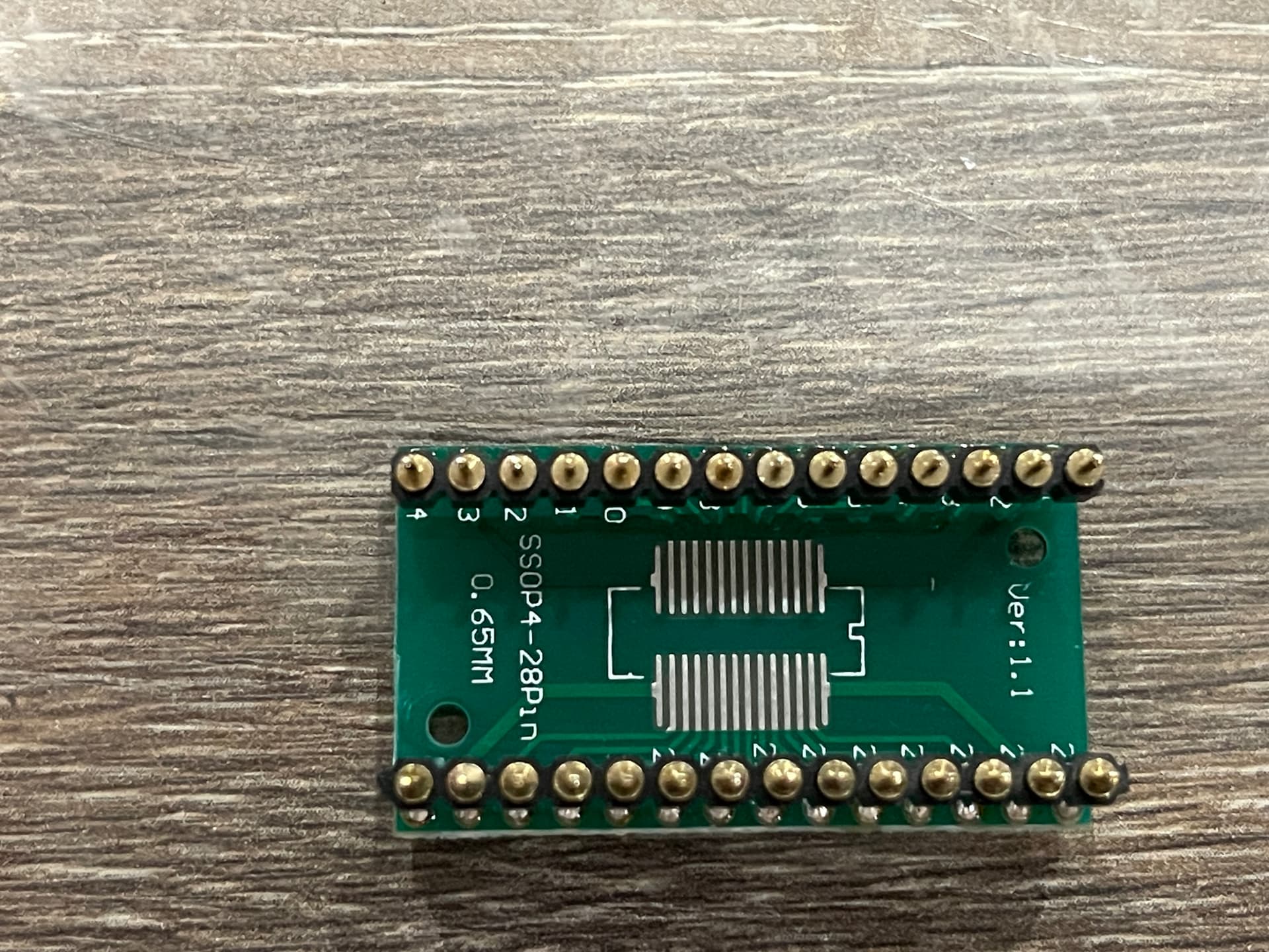

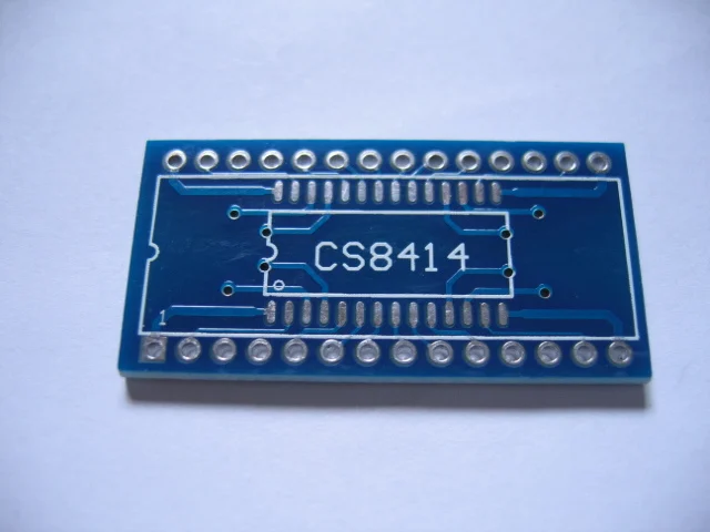

Сдается мне, что соединения под припаянным чипом
Последнее фото похоже на простой переходник, могу ошибаться конечно.
Спасибо. Я еще днем скачал даташит, но досконально не изучал.
