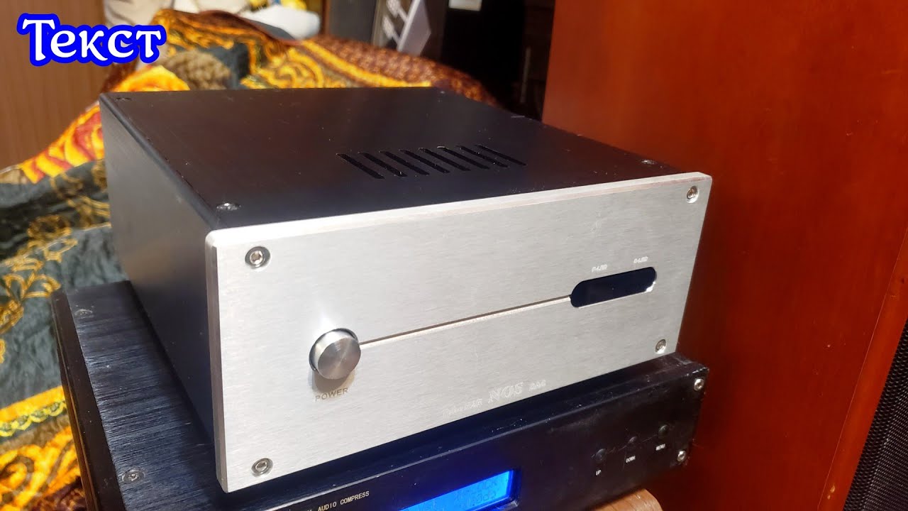

🎭 Китайские ламповые ЦАПы на AD1865 NOS — замени фейки на оригиналы и ЦАП заиграет (или нет), это тайваньское удовлетворение

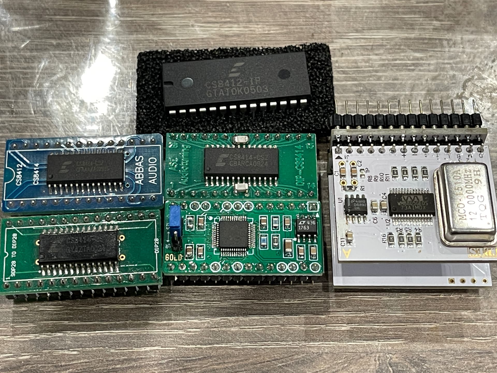

А кто-нибудь подскажет, такой адаптер без пайки конфигурируемый? Или просто адаптер? В данном случае подойдет без пайки, чтобы под Ad приемник настроить?
Но вот все это великолепие - не завелось.
Хотя оно абсолютно все работает по I2S в NOS TDA1541 схемах, иных у меня нет для такого именно баловства:

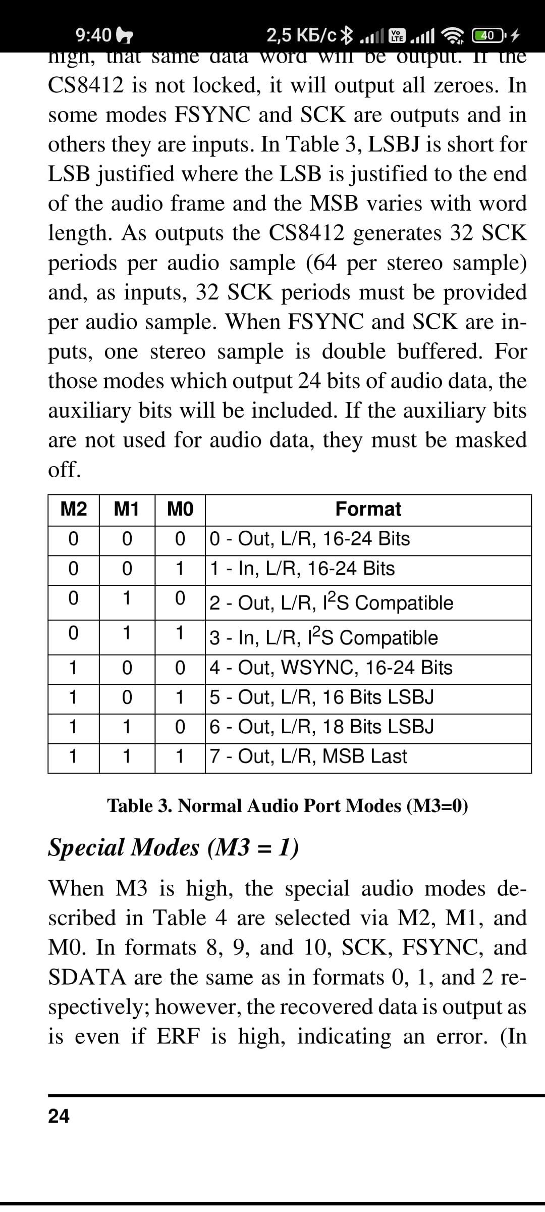

Олег, я правильно понимаю что для 1865 нужно выбрать 6 вариант и соединить с питанием M1 и М2, т.е 24 и 18 ножку, а М3 с землей?
Судя по всему да. Только надо предварительно проверить, куда они на данный момент подключены, чтобы КЗ не получилось. И заодно проверить есть ли какие-то перемычки на комплектном переходнике с чипом.
Это само собой. Думаю переходник и раскроет тайны что и куда. Если оригинальная микросхема без него не работает. Впрочем от китайского рандома никто не застрахован, с виду одинаковые платы, могут отличаться в мелочах
