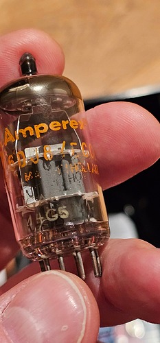

Формально поставили правильно)))) Точка на чипе обозначает первую ногу. на вынутом китайском чипе первая нога должна быть так же в левом верхнем углу.
Лампа ecc88 есть в хозяйстве.
Пошел собирать…и включать!)))
Амперекс круто для китайца))))

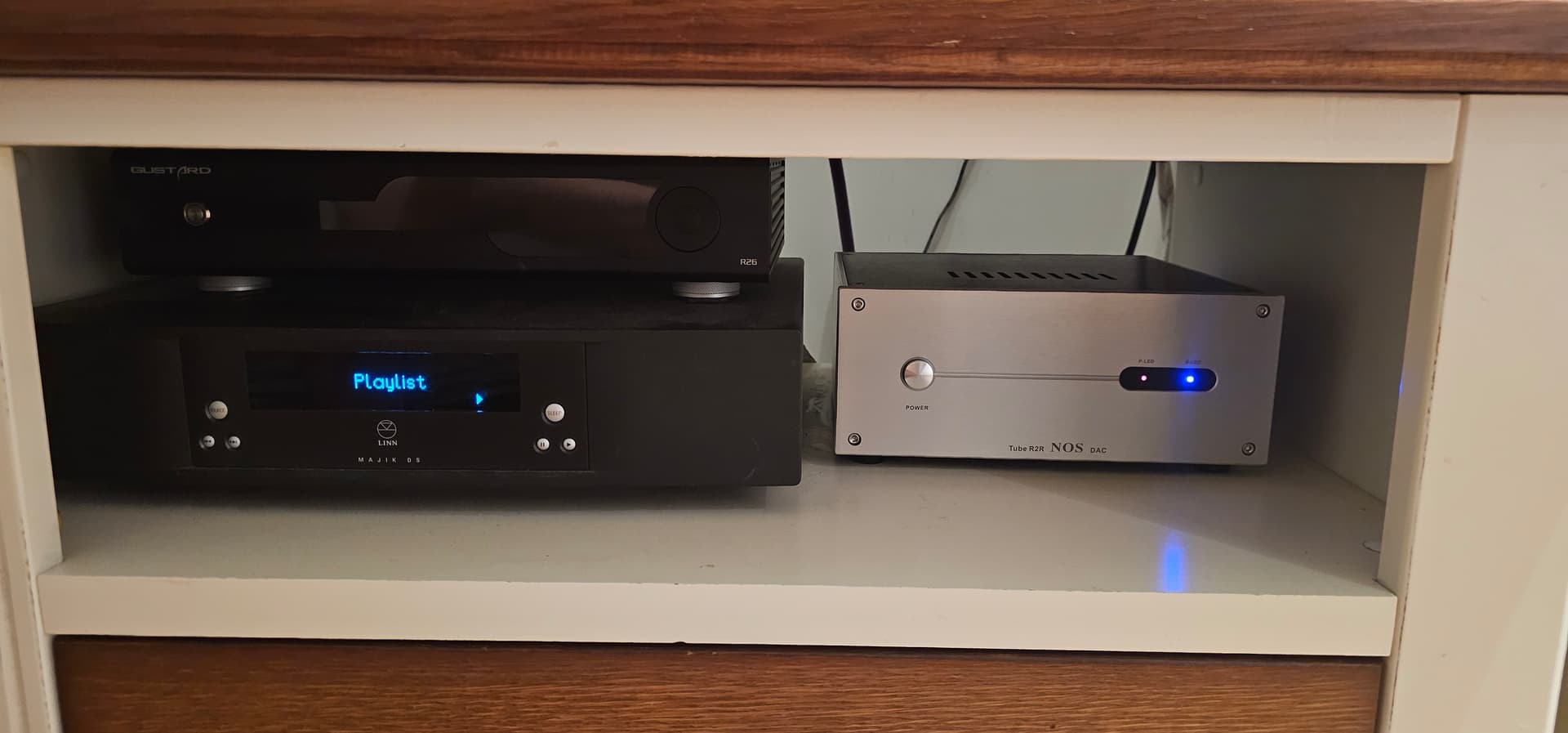

Играаааеееетттт!!!)))) Вроде неплохо! Как говорят, отторжение не вызывает)
Хенде хох!!! На холодную)
Лампы ecc 88 нужно 2 ставить?
Не знаю, что Вы услышали с ютуба. Блин. Оно играет. Ща еще закину видушку.
Поставил одну. Вторая странная, тоненькая. Никогда не видел. Нужно разобраться. Стоит того!
Понял, т е они там две разные
То ли записывающее устройство, то ли ютуб, но на выходе мафон какой-то получается.
Как вариант - чисто на телефон и в виде аудио файла попробуйте.
Вторая кенотрон (выпрямитель, двойной диод) аналог 6ц4п
