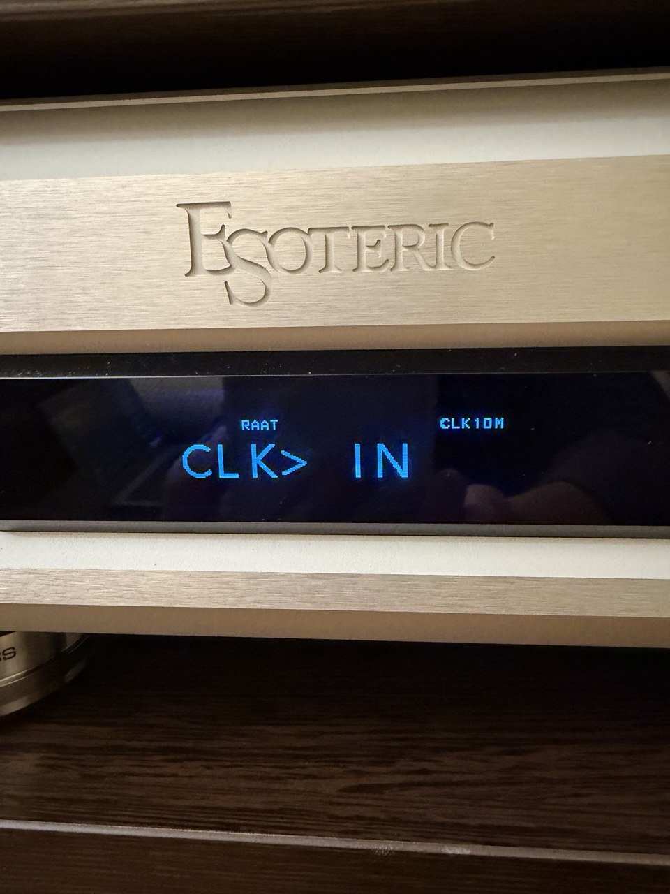

Уважаемые форумчане -одноклубники. На днях дождался прихода купленного на аукционе в Японии сетевого транспорта N-03T. Пришел он на смену DCS Network Bridge в качестве основного источника стриминга. До этого у меня в системе некоторое время жил N-05, поэтому определенный опыт по подключению стримера Esoteric и пользованию приложением Esoteric Sound Stream я уже приобрел ранее. Но не тут -то было с N-03T. При подключении в сеть через тот же патч корд PAD Cat7 Diamond Revision от клиентского роутера ( чистый берег) на дисплее сразу появилась мелькающая надпись NET ERROR. С помощью советов уважаемого Феликса я бросил длинный лан-кабель на домашний роутер и сеть нашлась. Потом последовательно подключал к точке доступа и , наконец, к клиенту (чистому берегу) и сеть по-прежнему была. При переподключении обратно на PAD Cat7 Diamond Revision сеть пропадала. Т.е. Esoteric N-03T “отверг” патч корд PAD Cat7 Diamond Revision, при этом спокойно скоммутировался обычным копеечным лан-кабелем из офиса.
Отсюда вопрос №1. Прошу посоветовать из опыта приличный патч корд для N-03T. До этого N-05 был подключен недорогим Черновым, которого я продал с появлением в системе PAD.
Несмотря на подключение к сети, в приложении Esoteric Sound Stream стример N-03T не нашелся, поэтому я не смог воспользоваться управлялкой и проверить звук. Все остальные подключения- к цап D-02 AES\EBU и клоку G-0s (через ЦАП) - были выполнены, о чем говорил горящий светодиод клока на передней панели стримера.

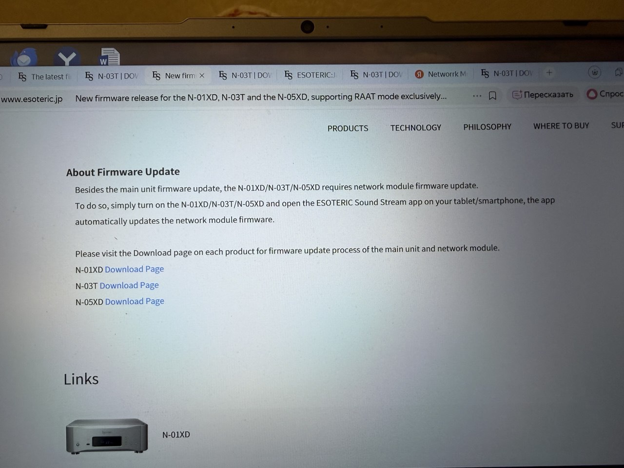

При восстановлении подключения к сети интернет на дисплее стримера при переключении меню почти в каждом режиме появилась надпись RAAT. В стримере N-03T используется три вида прошивок- I/F Firmware самого стримера (ее версию можно посмотреть в меню стримера),
  • The Network Firmware сетевая прошивка , согласно мануала на N-03T она должна соответствовать последней версии Network Module Firmware V21.06,
  • И,наконец, версия самой управлялки Esoteric Sound Stream в моем случае для iOs V3.4.0.
    Если с последним нет проблем-загружаешь на iPad Esoteric Sound Stream и получаешь сразу последнюю версию V3.4.0, то с прошивкой самого стримера не так все просто.
    Проверив прошивку I/F Firmware самого стримера, я выяснил, что она от 22 года версия V3.0, и похоже в ней RAAT установлен (без возможности отключения?). Рекомендуемая же прошивка согласно мануала I/F Firmware V3.10. Кроме того , нашел в мануале фразу о том, что если установлена версия RAAT only , то стример не будет коннектиться с приложением Esoteric Sound Stream, что и происходит у меня. Для меня все это чуть проще китайской грамоты, поэтому обращаюсь за помощью и консультацией к знатокам стриминга от Esoteric.
  • Появится ли стример в Esoteric Sound Stream, если я подниму версию прошивки стримера до рекомендованной I/F Firmware V3.10. ?
  • Каким кабелем можно подключить компьютер со скачанной прошивкой к стримеру- USB кабель с портом micro B для стримера? В мануале пишут, кабель должен быть не зарядным.
  • Кто нибудь обновлял прошивку таким образом в стримере (-01,-03Т,-05XD) ?
  • Какие есть подводные камни ?
