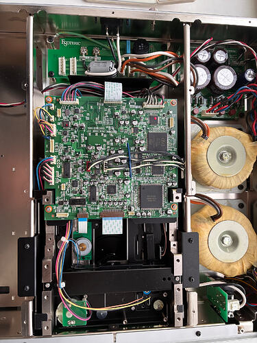

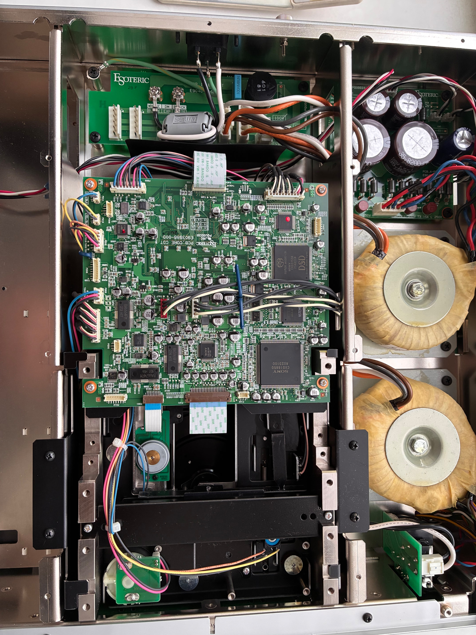

А кто нибудь владеет информацией, где можно починить невыдвигающийся лоток проигрывателя Esoteric k-03? Помогите!!
Проблема в вытянувшемся пассике лотка. Обычно стоит диаметром 22мм, сечение 1,5х1,5.
Конкретно K-03 не разбирал, но с вероятностью 90%, что стоит тоже такой. Оригинальный найти не просто. Ближайший доступный аналог 22х1,8х1,8. Можно купить на Озоне https://www.ozon.ru/product/passik-22-diametr-h1-8mm-1611726775
Из минусов замена немного туговата и может первое время лоток не до конца открываться и закрываться. Если помогать ему рукой, то через неделю приработается и будет работать нормально. Из плюсов уже потом не вытянется и будет вечным. Заменить можно самому. Открываете дно девайса и снимаете плату серво. Пассик под ней.
Владимир спасибо, сегодня попробую снять нижнюю плиту, подробности и возникающие вопросы позже.
И что теперь снимать?
Серво, она по центру. Аккуратно, чтобы не помять шлейфы. Замок у основного шлейфа откройте, перед тем как вытянуть.
Добрался до пассика, не совсем пока понятно как он снимается со второго вала, надо копать глубже, да вал крутится а пассик не движется, но он похоже квадратного сечения. Заказал по ссылке, жду.
У некоторых моделей Esoteric чтобы добраться и снять его с вала нужно еще и верхнюю крышку снимать девайса и даже платы. Там где вал не консольного типа, а крепится насквозь через раму.
Полезу дальше как получу пассик, уже через верх.

Получил пассик, установил но похоже и второй пассик который занимается прижимом тоже растянулся, заказал, жду, получу отпишусь
