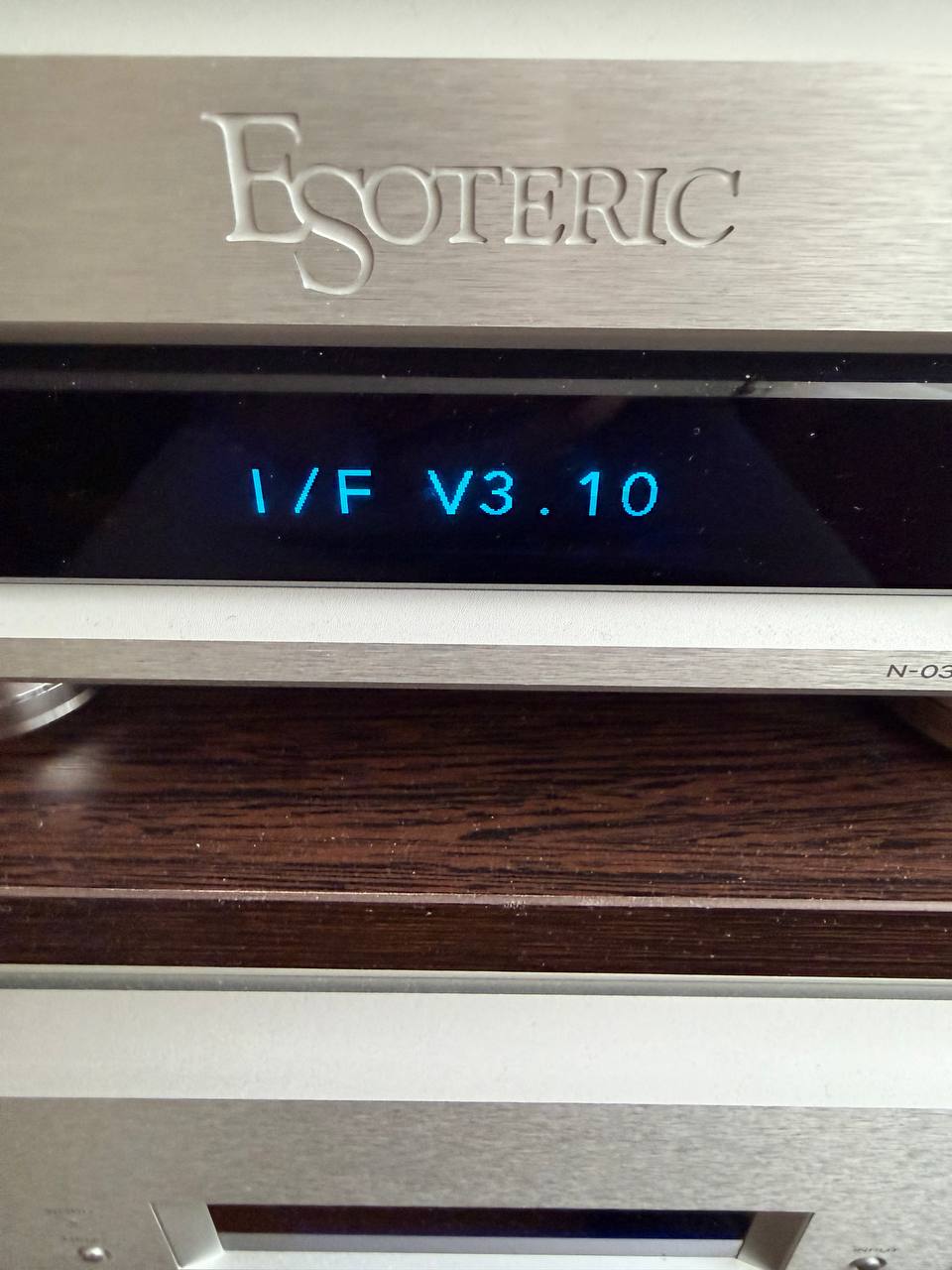

Как я уже делился с уважаемыми собарниками осенью прошлого года приехал купленный на аукционе в Японии стример N-03T. Состояние было практически идеальным или , как принято писать,- без следов эксплуатации. После отключения RAAT я в полном объеме освоил стример и остаюсь очень доволен этим приобретением. Моя дочь интересуется японской культурой, за последние несколько лет исколесила Японию вдоль и поперек, в чем ей помогает знание японского языка. Из ее рассказов о менталитете, культуре, характере и традициях этого народа я стал понимать некоторые вещи, связанные с поставкой бу аудио компонентов из Японии, и это добавило мне некоторой уверенности. В частности, предыдущий владелец купленного мной N-03T, -японец. В качестве “бонуса” со стримером я получил его аккаунт в Qobus, который продолжает быть активным уже несколько месяцев, интересные плей-листы, и идеальное состояние стримера.
Через несколько месяцев использования я заметил, что управлялка Esoteric Sound Stream при включении стримера стала с перебоями его узнавать. Требовалось повторное выключение и включение стримера, чтобы он распознавался в управлялке. Так продолжалось недели две, а потом во время исполнения композиции из плей-листа, произошло самопроизвольное отключение звука и управлялка "потеряла " стример и больше его не находила при включении стримера.

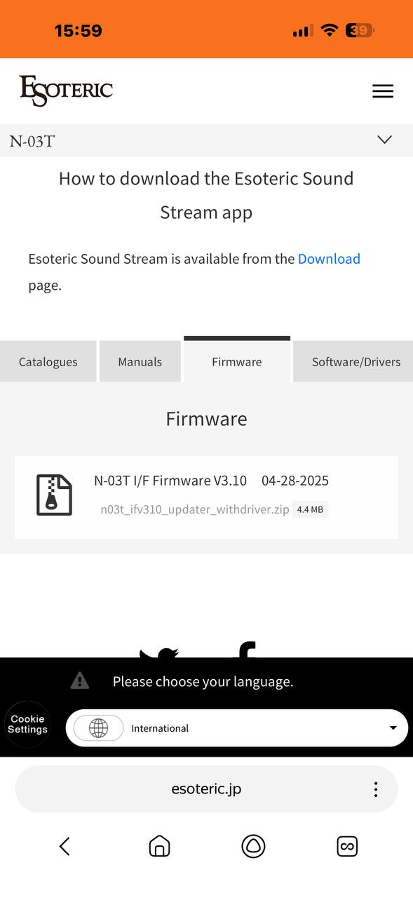

Т.к. в мануале к стримеру подобное явление не описано как неисправность, я решил , что причина кроется в устаревшей прошивке стримера. На тот момент версия I/F Firmware на стримере была v3.0. А на станице N-03T на сайте Esoteric указана рекомендованная версия v3.10

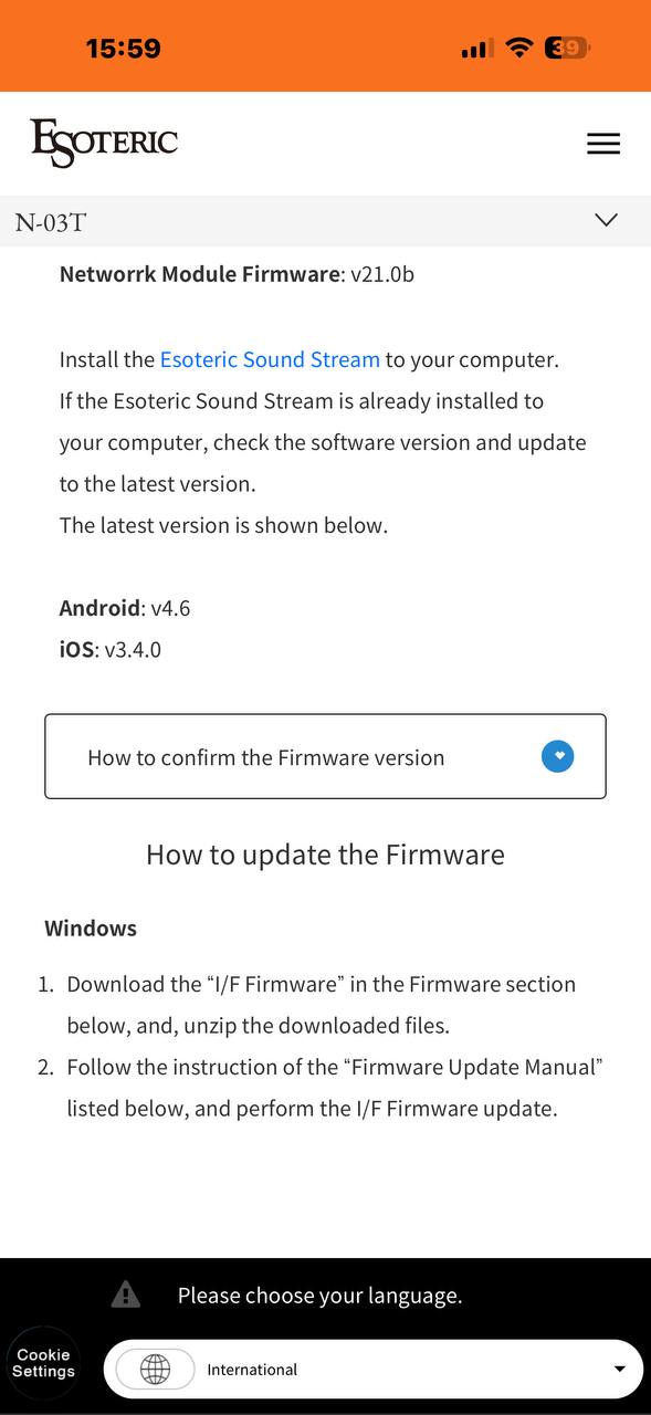

До этого мне еще не приходилось апгрейдить прошивку, потому что на управлялке (iPod iOS v3.4.0) и на стримере Network Module Firmware (v21.0b) обновляются автоматически и соответствуют указанным производителем. А вот I/F Firmware на стримере нужно апгрейдить самому с помощью компьютера со специальным скачанным архивированным файлом и кабеля USB A-micro B. Хорошо, что на сайте производителя есть подробнейший мануал с о схемами и четкой последовательностью действий. Я использовал купленный с большой скидкой кабель inAkustik exzellenz USB A-micro B 00670101 (с некоторых пор не доверяю дешевым шнуркам с Озон, хотя прекрасно понимаю, что с этой задачей могли бы справиться шнурки за 300руб, а не за 4тыс, что я заплатил за свой inAkustik).
Следуя мануалу по апгрейду прошивки на сайте производителя, я выполнил все необходимые действия и все получилось. Проверив новую версию прошивки и убедившись, что она соответствует рекомендованной производителем, я вернул на место все отключенные на время прошивки кабели, включил стример, и управлялка моментально нашла его. Все заработало, и я с удовольствием послушал музыку.

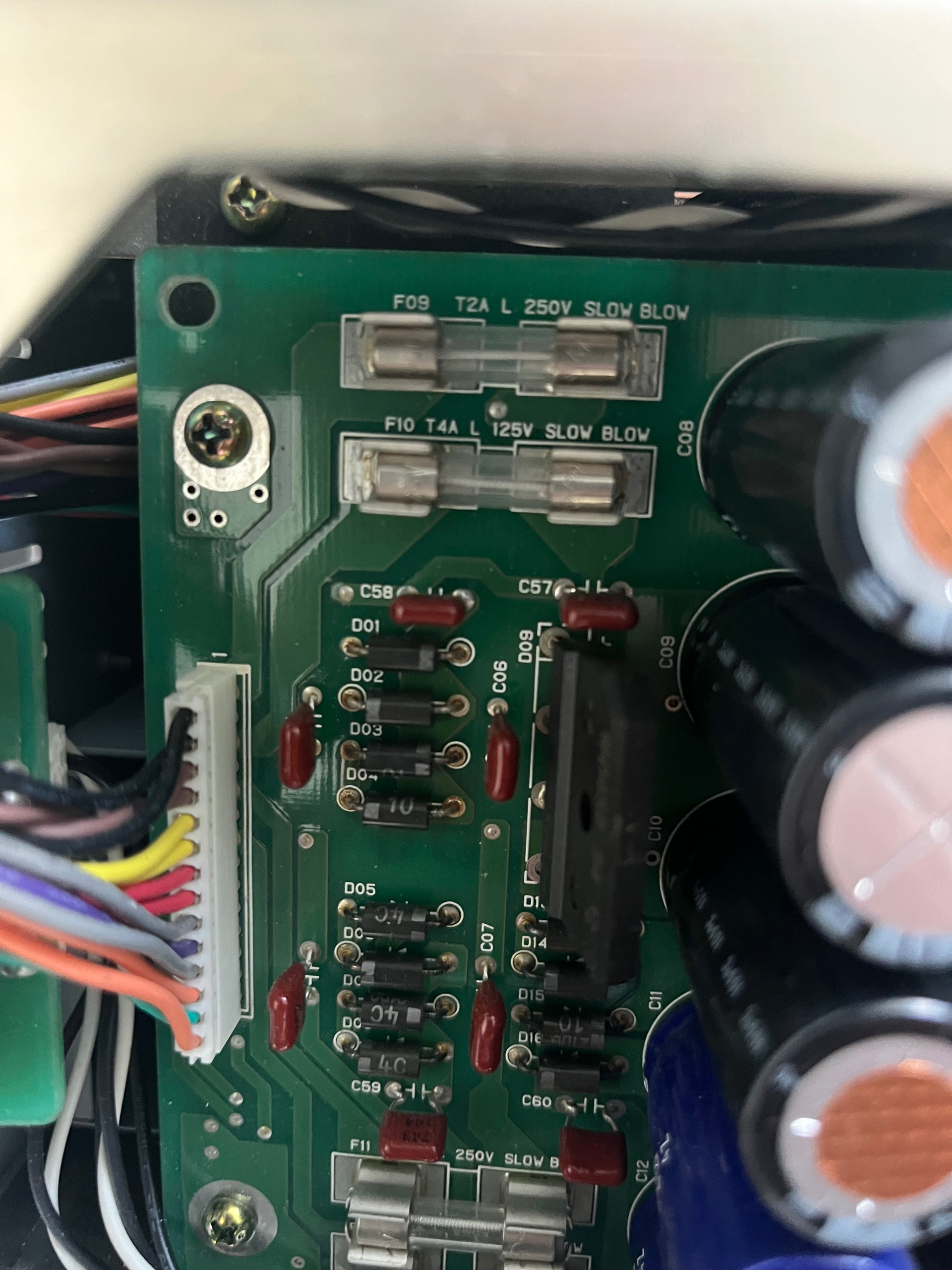

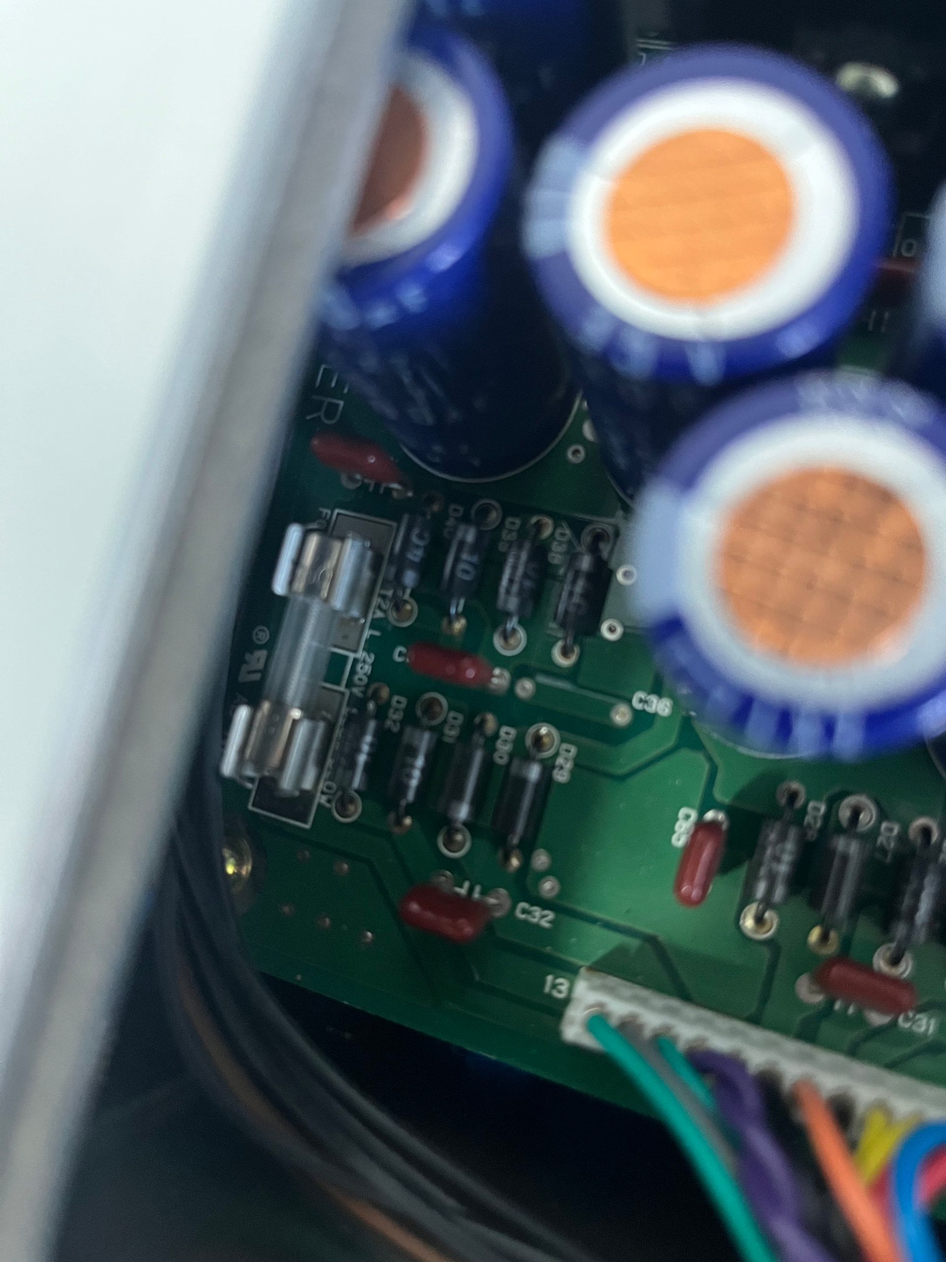

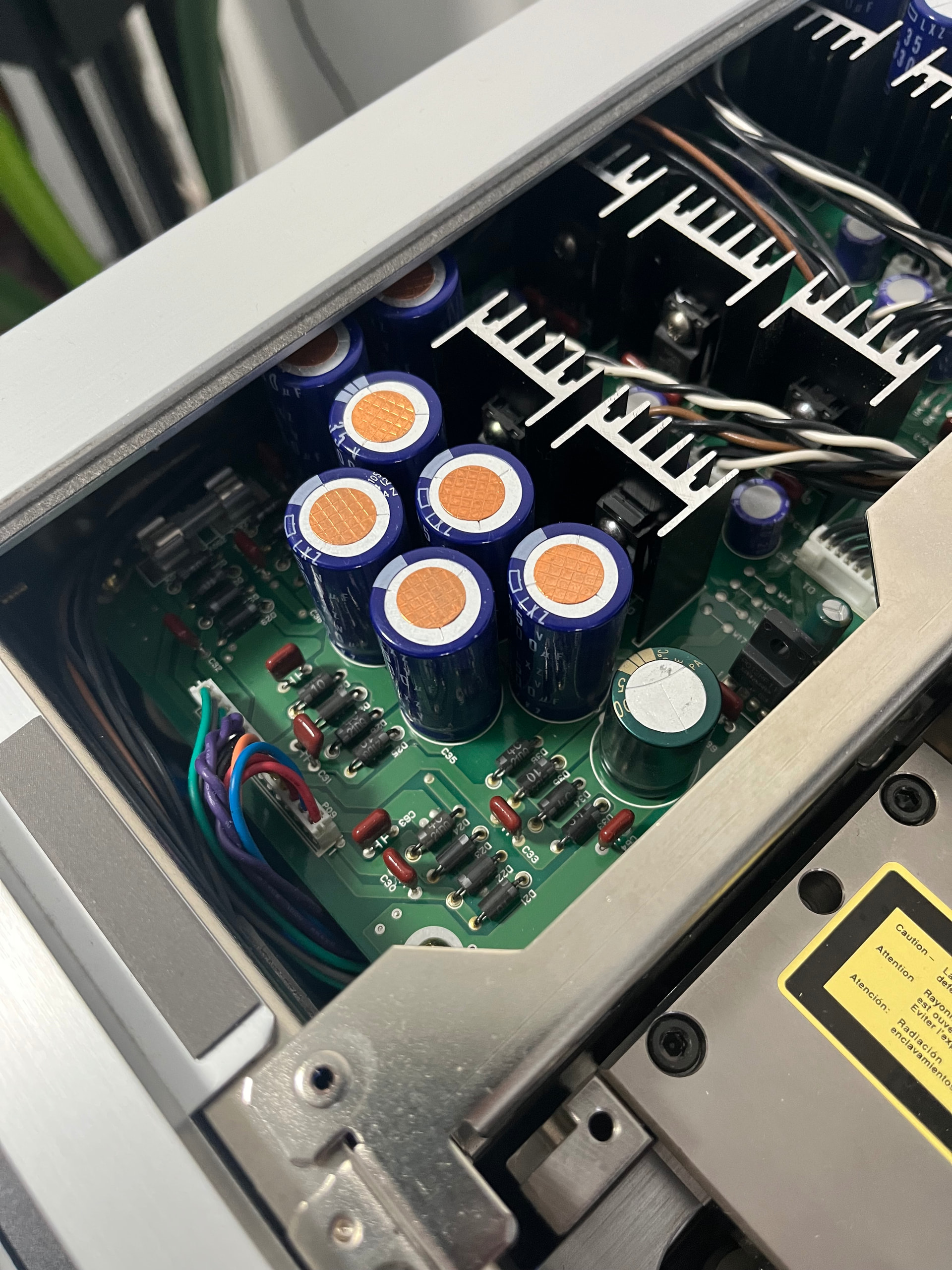

Господа, какой из них главный?
Скорее всего, никакой… это защита по вторичному питанию, то есть после обмоток трансформатора.

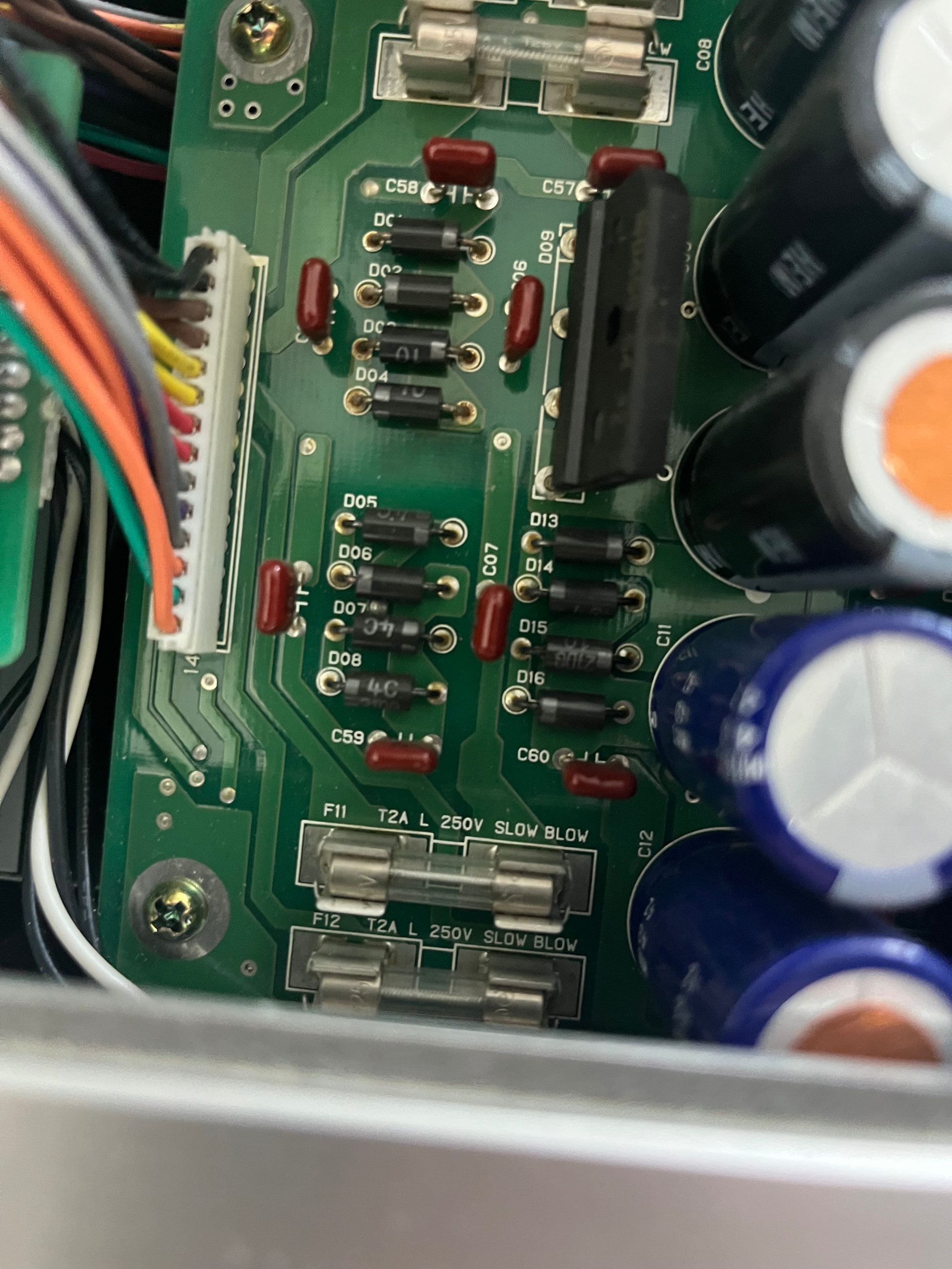

А вот ещё один нашел
Это, я так понимаю, CD проигрыватель?
Там трансформаторы находятся под этой платой… там же и предохранитель, скорее всего…
Этот Аудио, остальные к звуку отношения не имеют.
