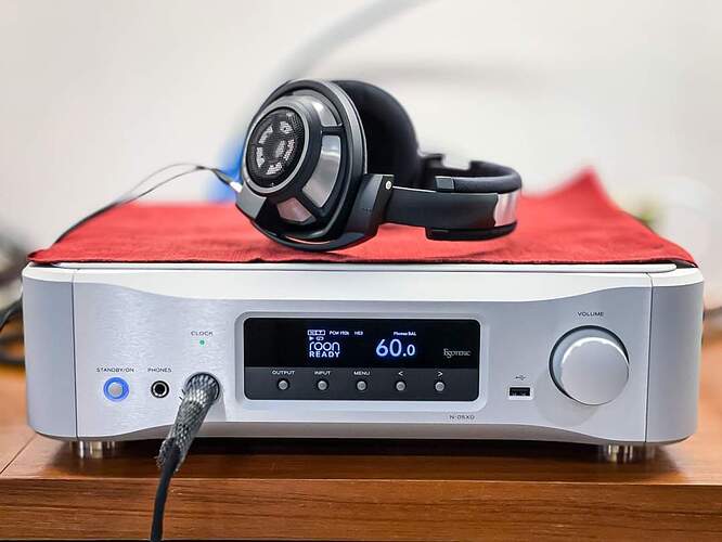

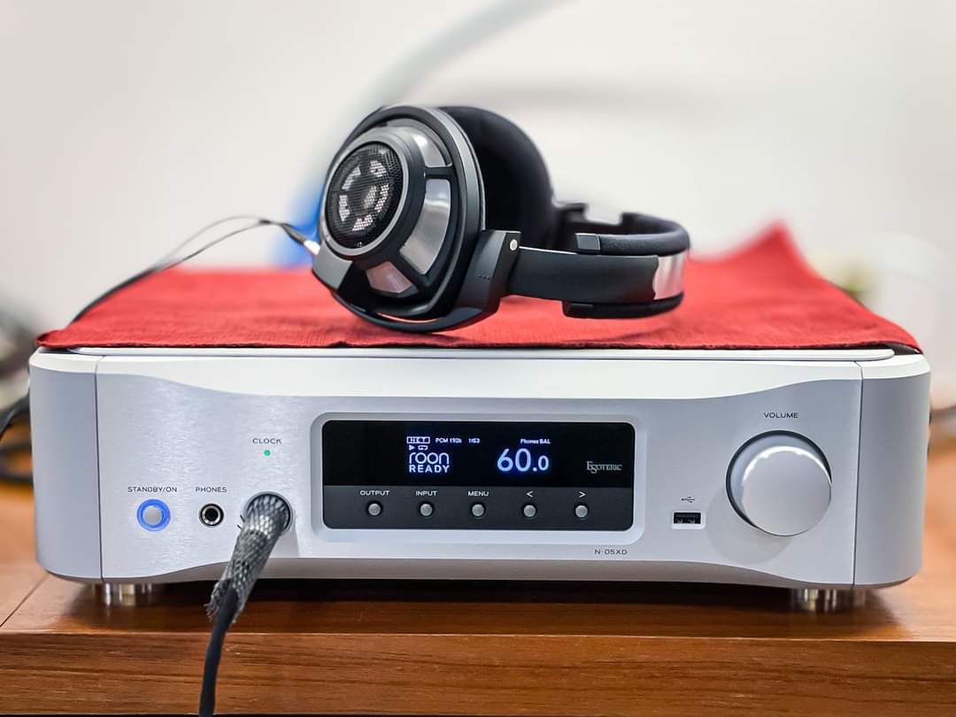

:boom: Сегодняшнее обновление для Esoteric N-01XD / N-05XD / N-03T и TEAC UD-701N добавляет поддержку (только для использования с Roon) режима RAAT. Чтобы использовать это, вам нужно будет обновить как сетевую прошивку с помощью приложения Esoteric Sound Stream и приложения Lumin (далее собственные приложения), а также обновить прошивку Esoteric / TEAC I/F.
Включение/отключение режима RAAT осуществляется с помощью кнопок передней панели на этих моделях Esoteric / TEAC. После включения режима RAAT собственные приложения / Tidal Connect / Spotify Connect / AirPlay больше не могут использоваться.

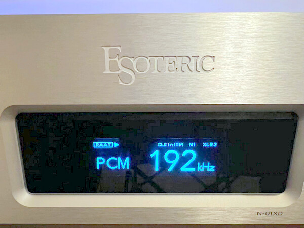

Режим RAAT
Эта функция поддерживается прошивкой интерфейса v3.00 и прошивкой NET 150.
Можно выбрать режим RAAT, который работает только с RAAT (Roon Advanced Audio Transport).
Чтобы максимизировать производительность воспроизведения музыки с помощью Roon, режим RAAT останавливает другие службы, которые поддерживаются в обычном режиме, включая OpenHome, Spotify Connect и Tidal Connect. Операция
возможно только из приложения управления Roon. Данный режим заметно поднимает SQ при использовании совместно с Roon.
Создание настроек режима RAAT
1 Выберите “Показывать версии прошивки” (F/W версии) в настройках 2 и покажите NET.
2 Нажмите и удерживайте кнопку настройки > на устройстве.
NETM > RAAT будет мигать.
3 Нажмите и удерживайте кнопку настройки > настройки на устройстве еще раз.
Это выбирает режим RAAT и автоматически перезапускает программу сетевого игрока устройства. После перезапуска воспроизведение музыки будет возможно только с Roon.
o При работе в режиме RAAT RAAT появится на дисплее устройства.
o В режиме RAAT это устройство не будет распознаваться приложениями управления OpenHome, включая ESOTERIC Sound Stream, Spotify или Tidal.
Переключение в обычный режим из режима RAAT
NETM > NORM будет мигать.
Это отключает режим RAAT, повторно активирует обычный режим и автоматически перезапускает программу сетевого игрока устройства. После перезапуска OpenHome и другие сервисы будут доступны.
интересно а на форуме у нас есть пользователи новых даков FPGA от Esoteric?
правильно я понимаю, что это специально что бы пользоваться только ROON?
Да, этот режим отключает всё что не связано с Рун и максимизирует использование.
Есть.
N-01XD
но я Roon не использую
только NAS или TidalConnect
