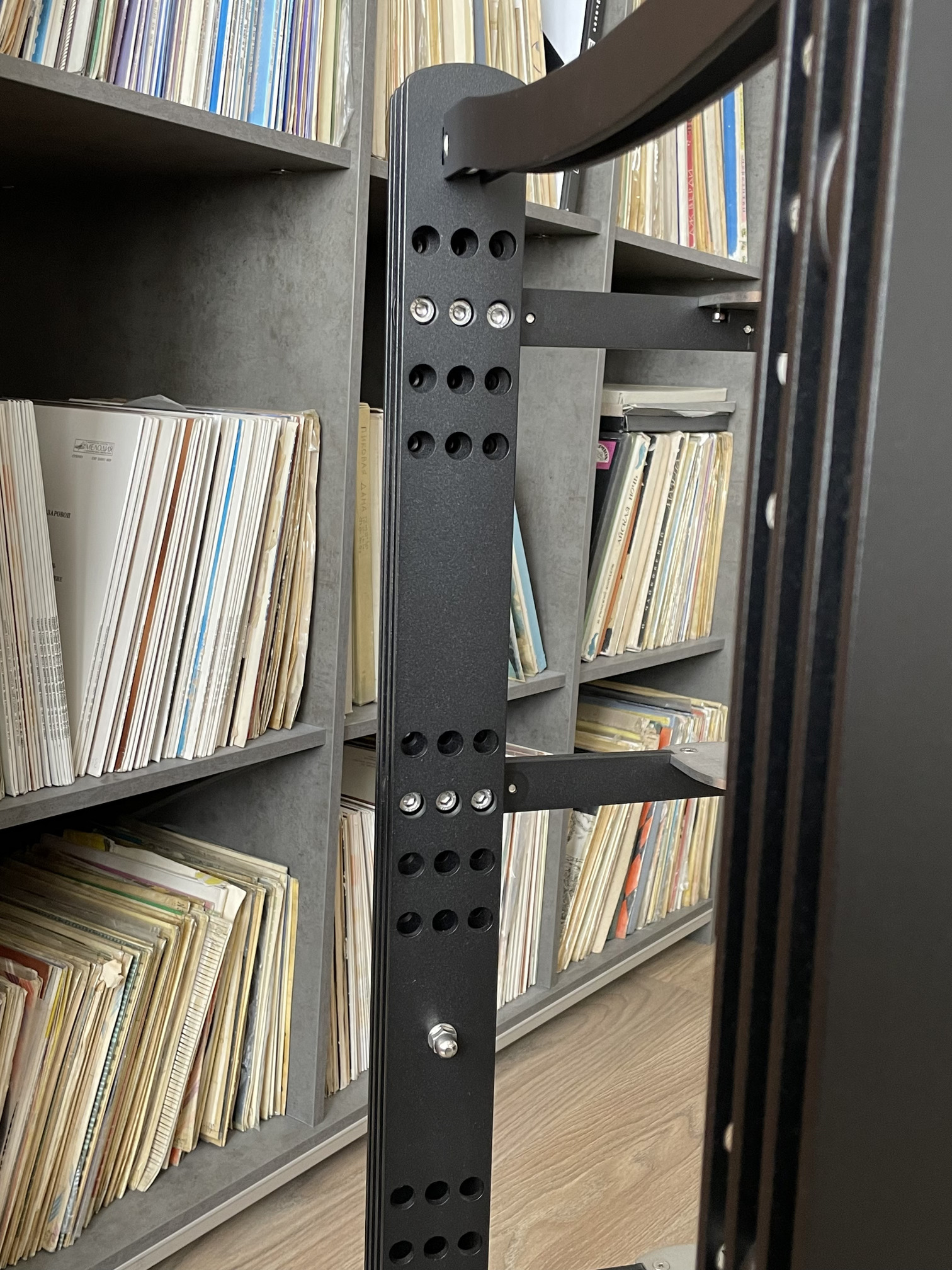

Еще мы решили проблему ограниченности стандартных стоек, для регулировки высоты между полками, зачастую требуется купить проставки или новые ножки. Наша консольная конструкция позволяет переставлять полки, регулирую растояние между ярусами и даже менять высоту всей стойки, путем перемещения верхнего яруса. Стойки могут содержать от 2 до 4 полок.
Известно, что методом демпфирования является трение. Например, фюзеляж самолетов не сварной, а собран на клепках, чтоб энергия вибрации панелей гасилась в трении клепанного соединения. Если конструкцию сделать сварной и цельной, тогда вибрация будет беспрепятственно ходить от хвоста к носу самолета и обратно, будут создаваться стоячие волны и самолет может распасться в воздухе от колебаний фюзеляжа и резонансных свойств корпуса. В аудио стойках физика подобна, путь вибрации должен быть отрезан. мы выбрали множественное болтовое соединение несущих пилонов и консолей, что создало некую степень свободы, возможность настройки и главное трение. Именно трение между стальными элементами первым гасит вибрацию конструкции.

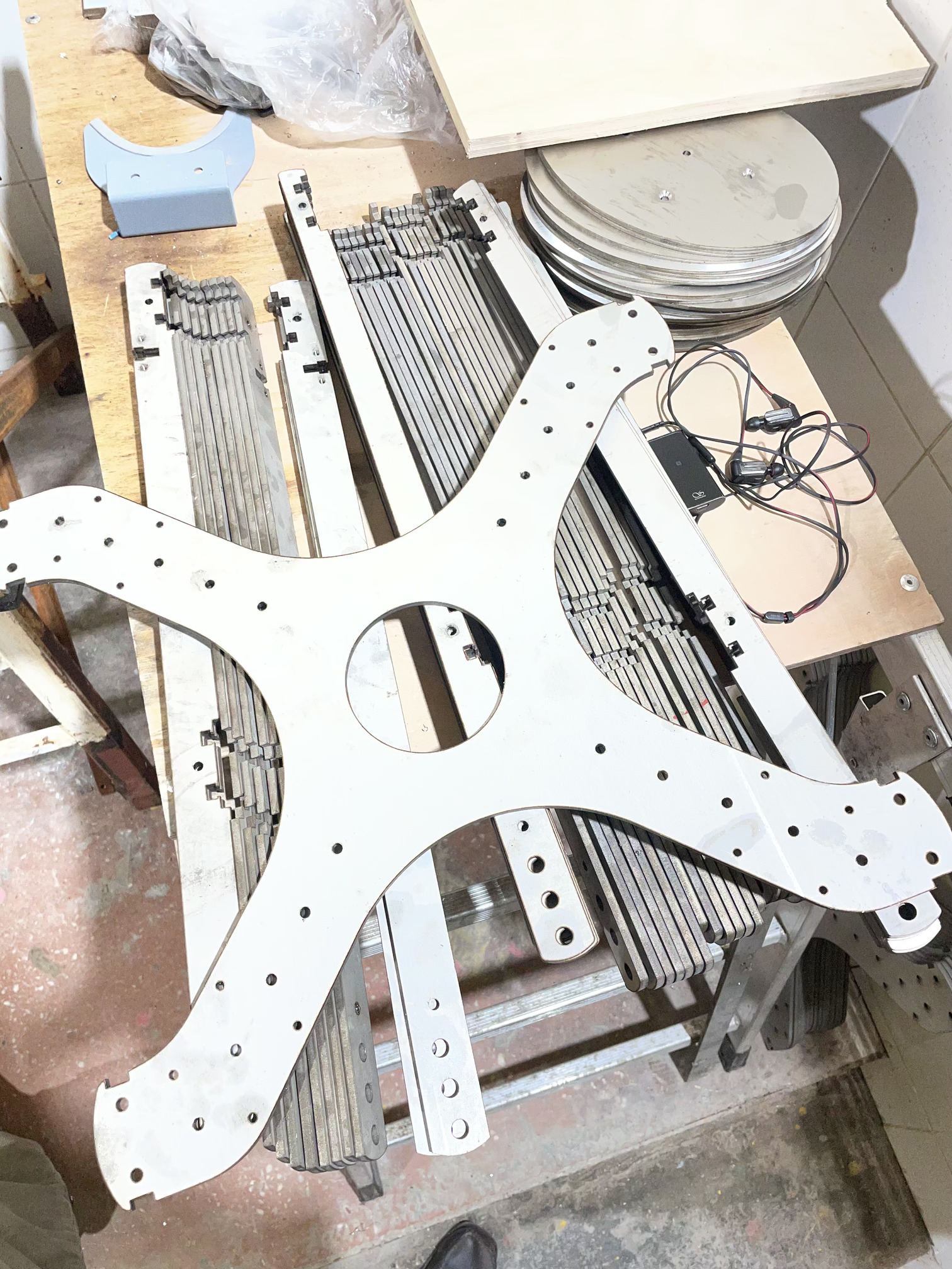

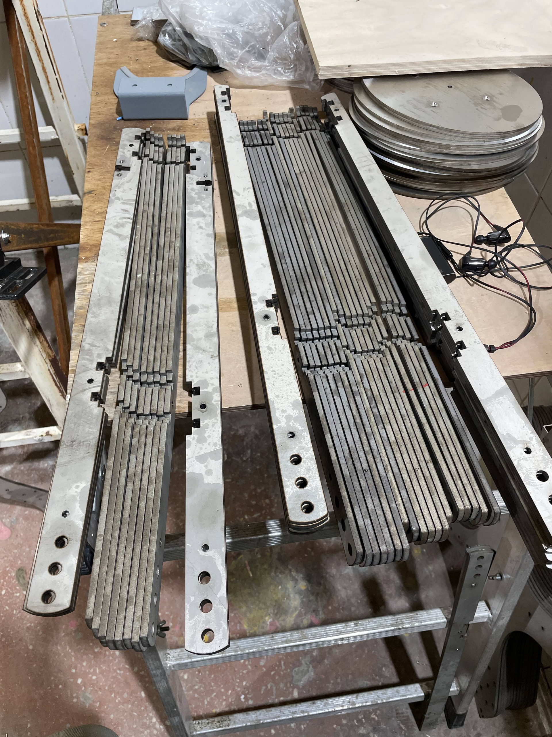

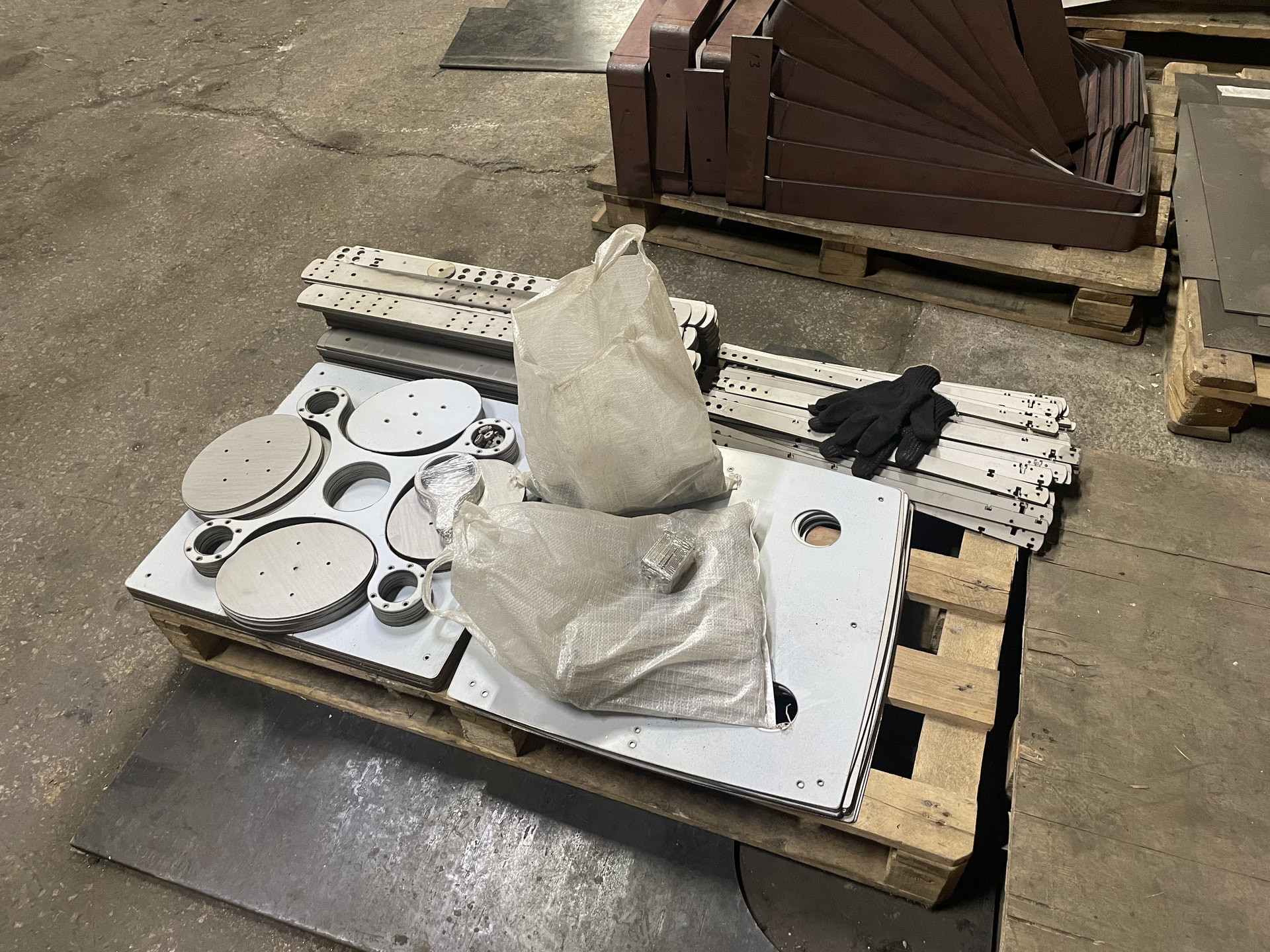

Покажи фото с производства :sign_of_the_horns:

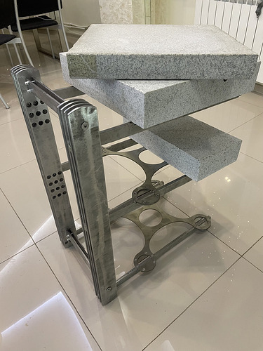

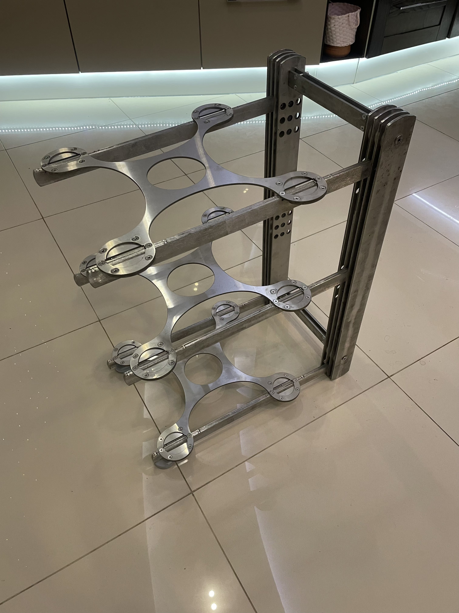

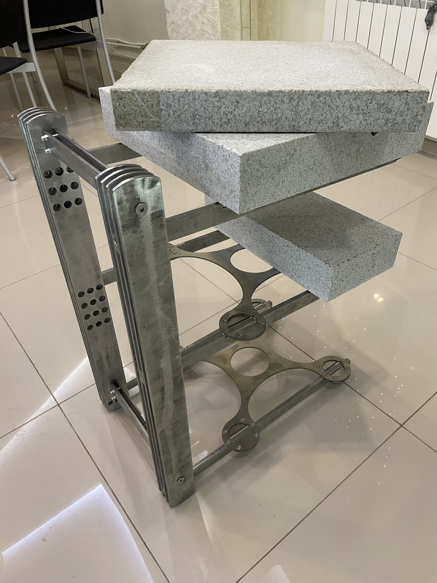

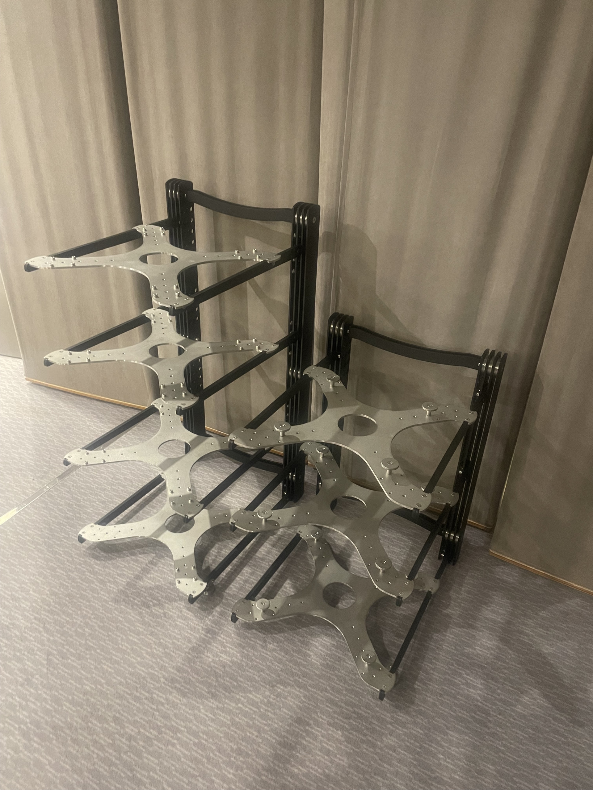

Это прототип стойки, который многократно был изменен и доработан, все этапы требуют воплощение в железе, проверка гранитными плитами 8 см толщиной, много много нержавейки после лазерной резки и потом много ручной шлифовки, сверловки, нарезки резьб и зенковки.
но главное уникальность идей и сделано с любовью к музыке.

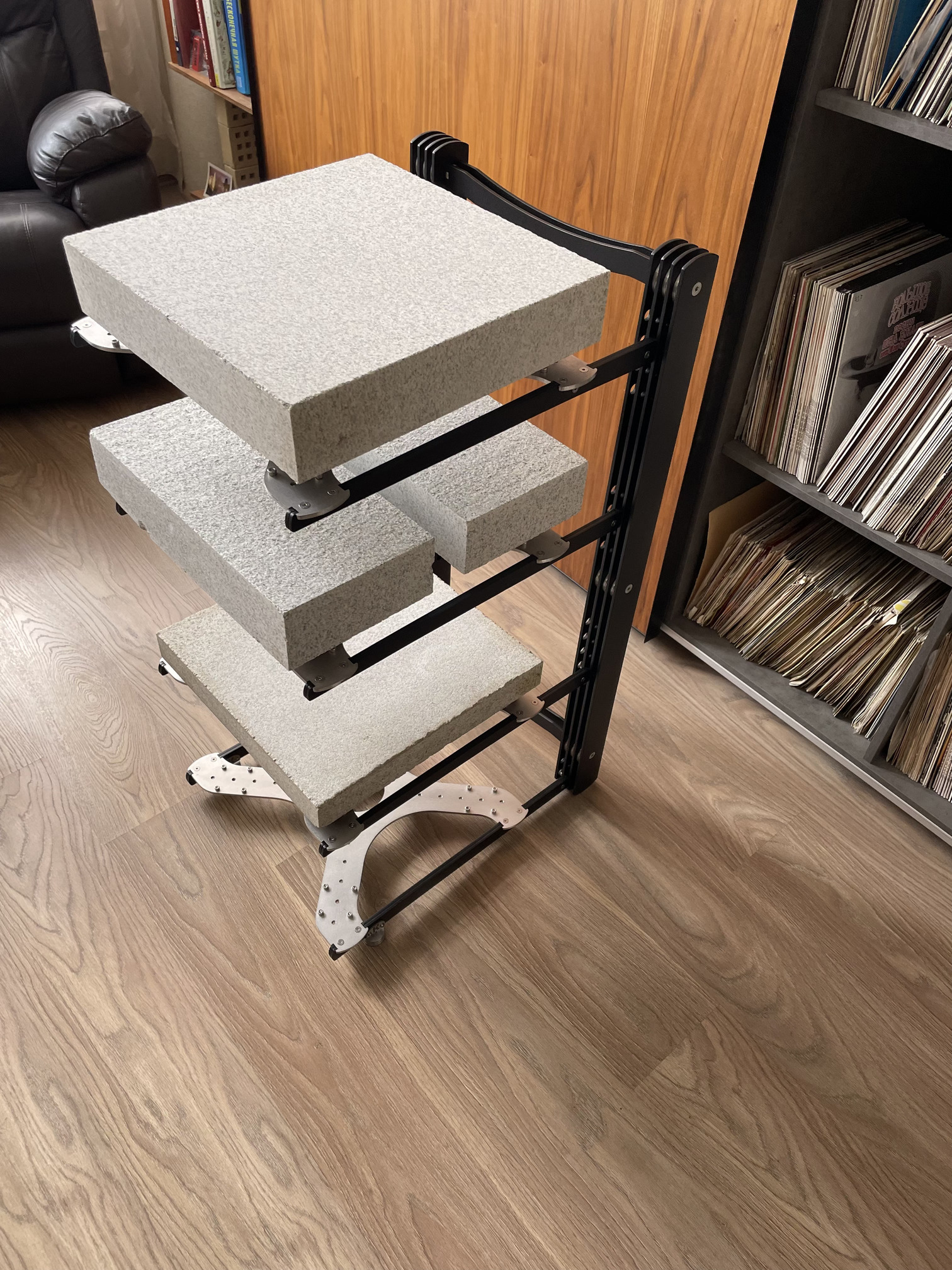

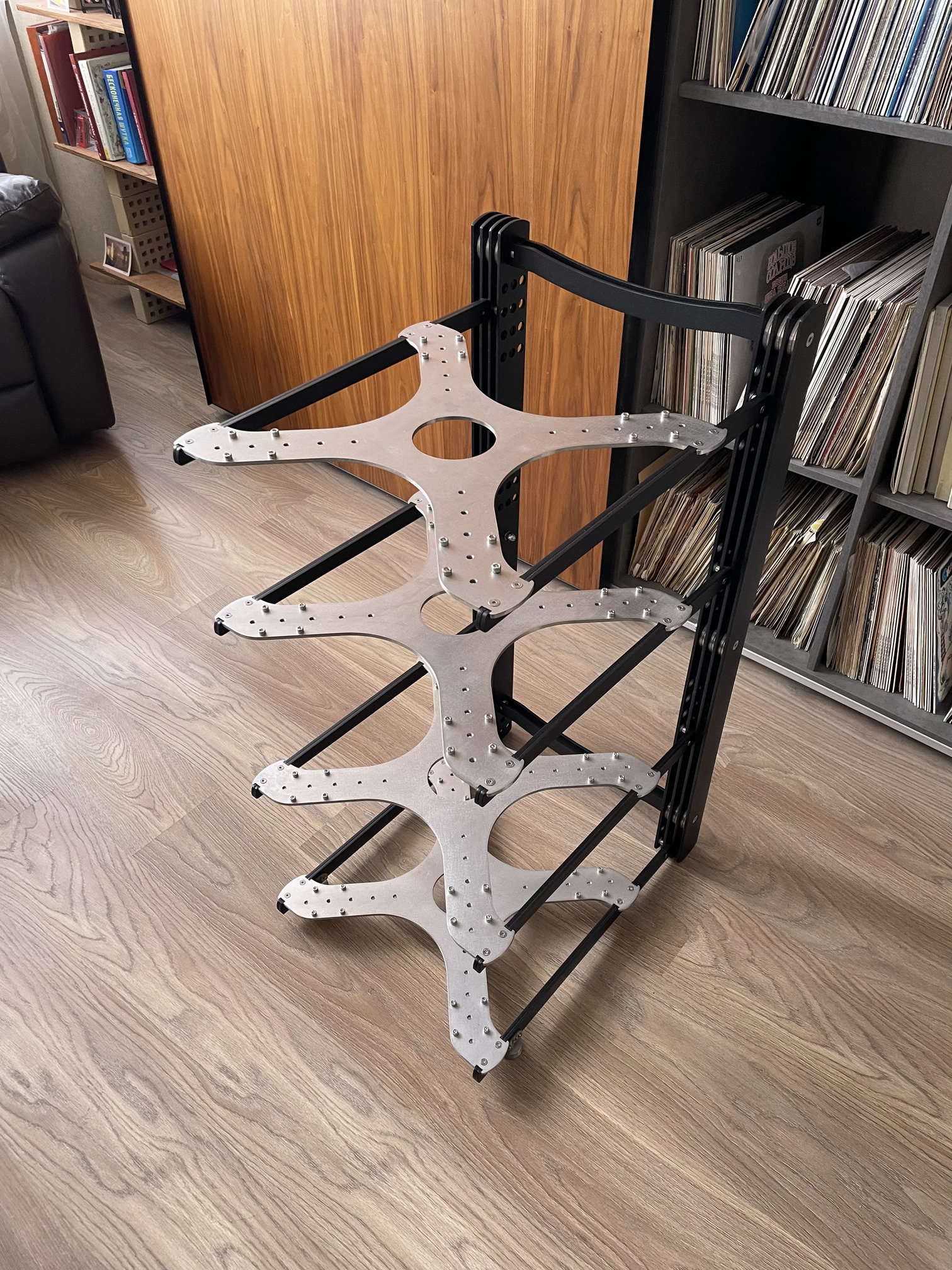

Как итог, крайне устойчивая конструкция, я сажусь сверху и пытаюсь ее опрокинуть (дети бывают разные и риск опрокидывания желательно исключить), опять проверка прочности.

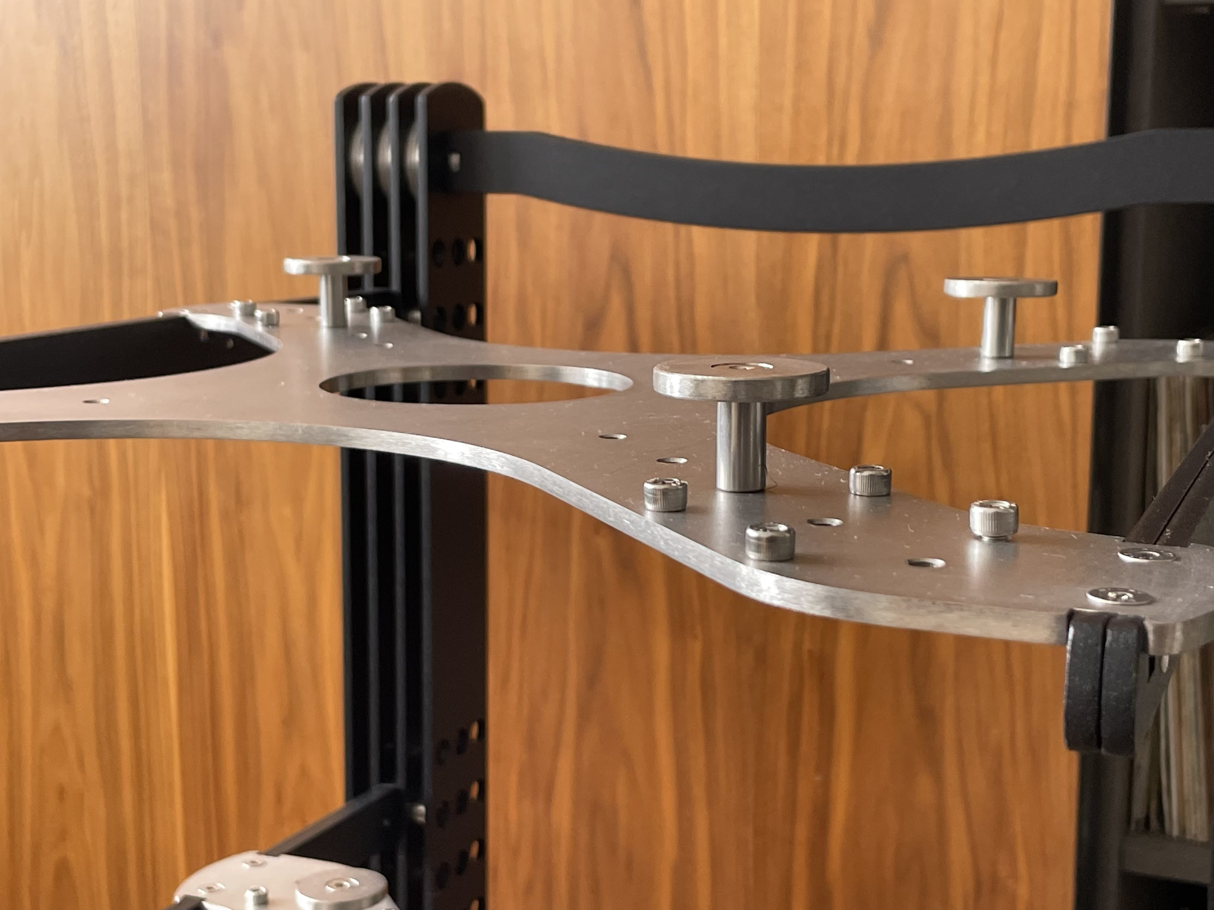

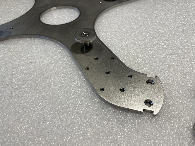

новые консоли, новый паук для фиксации опор аппаратуры.
26 лайков

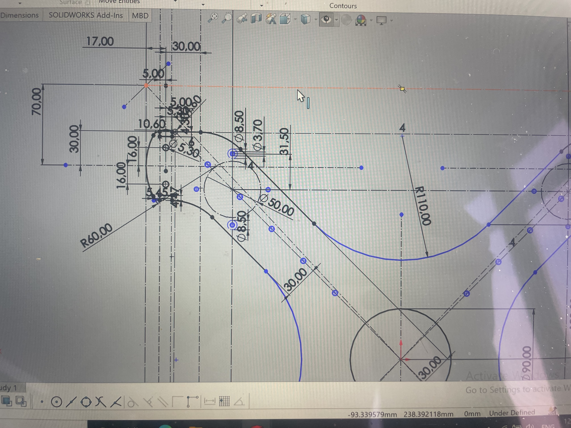

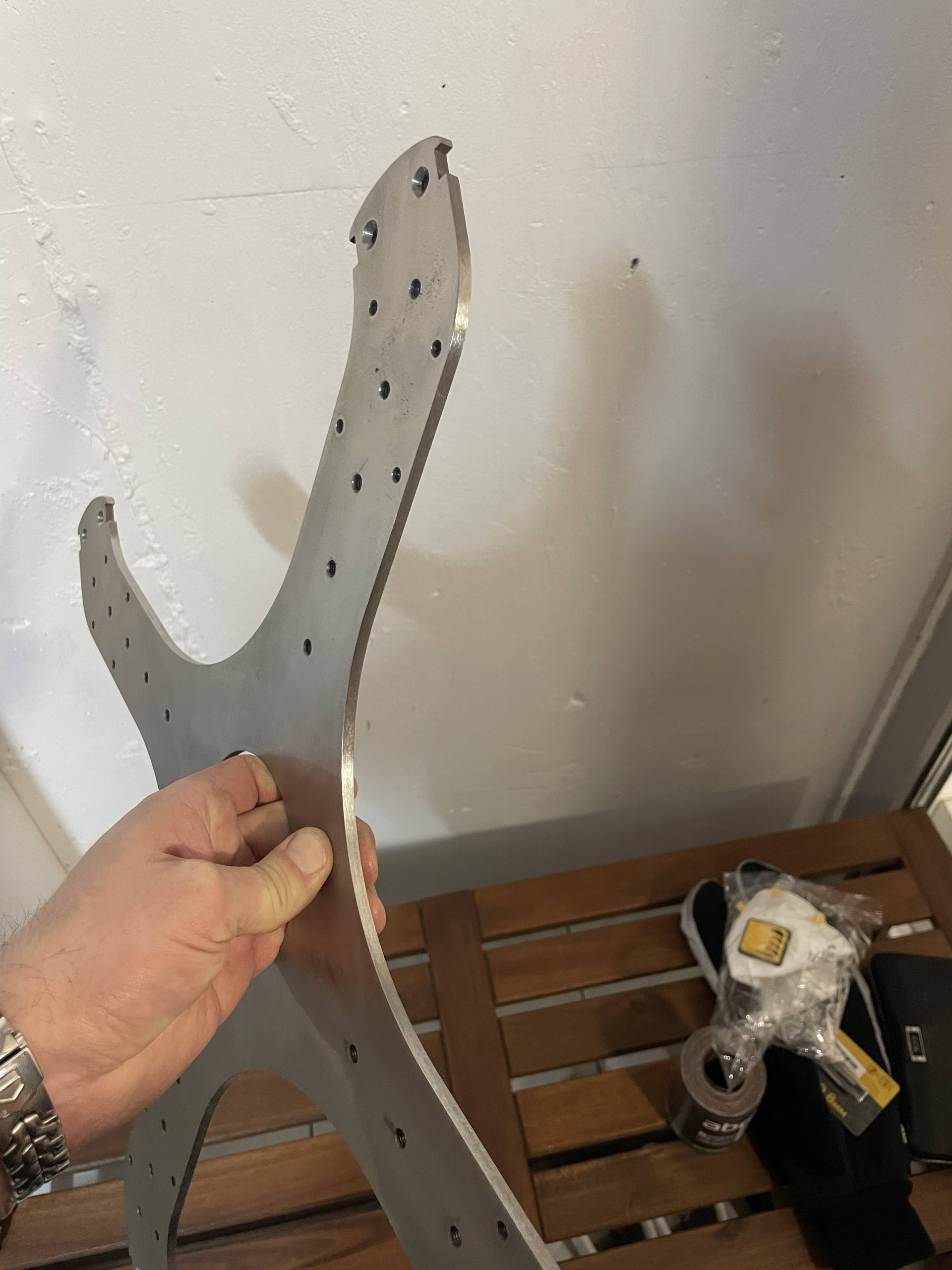

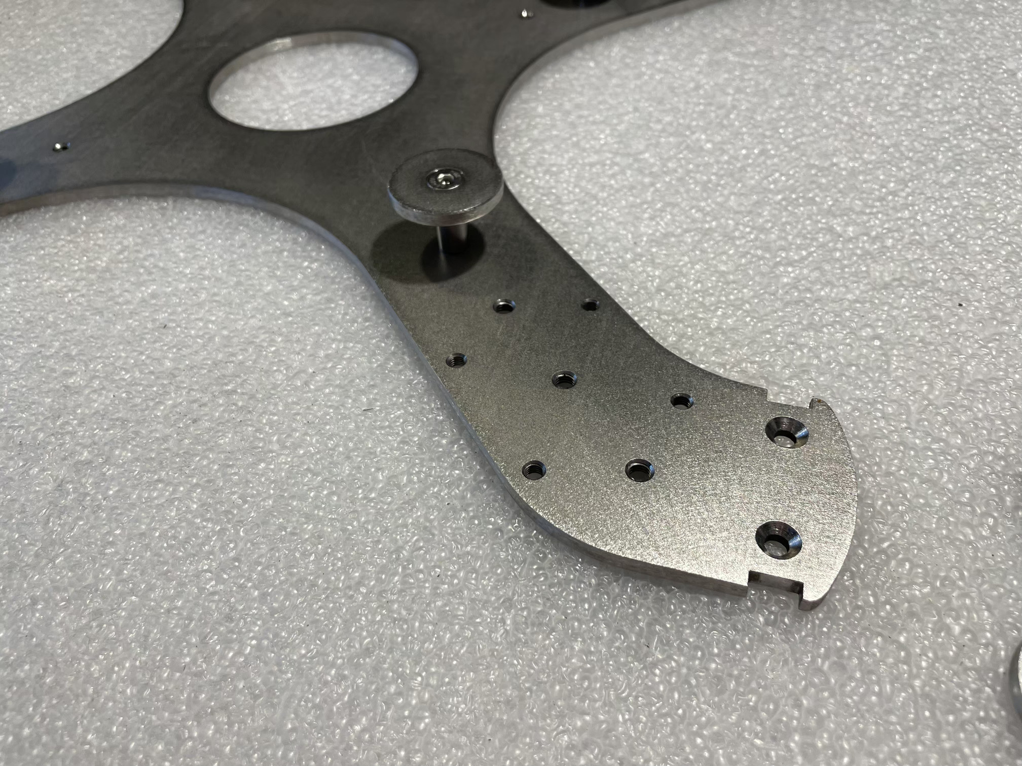

Никакого ИИ, все ручками и головой. Как пример, посмотрите на количество параметров в модели, и это простой паук для консоли. Но результат превзошел все ожидания.

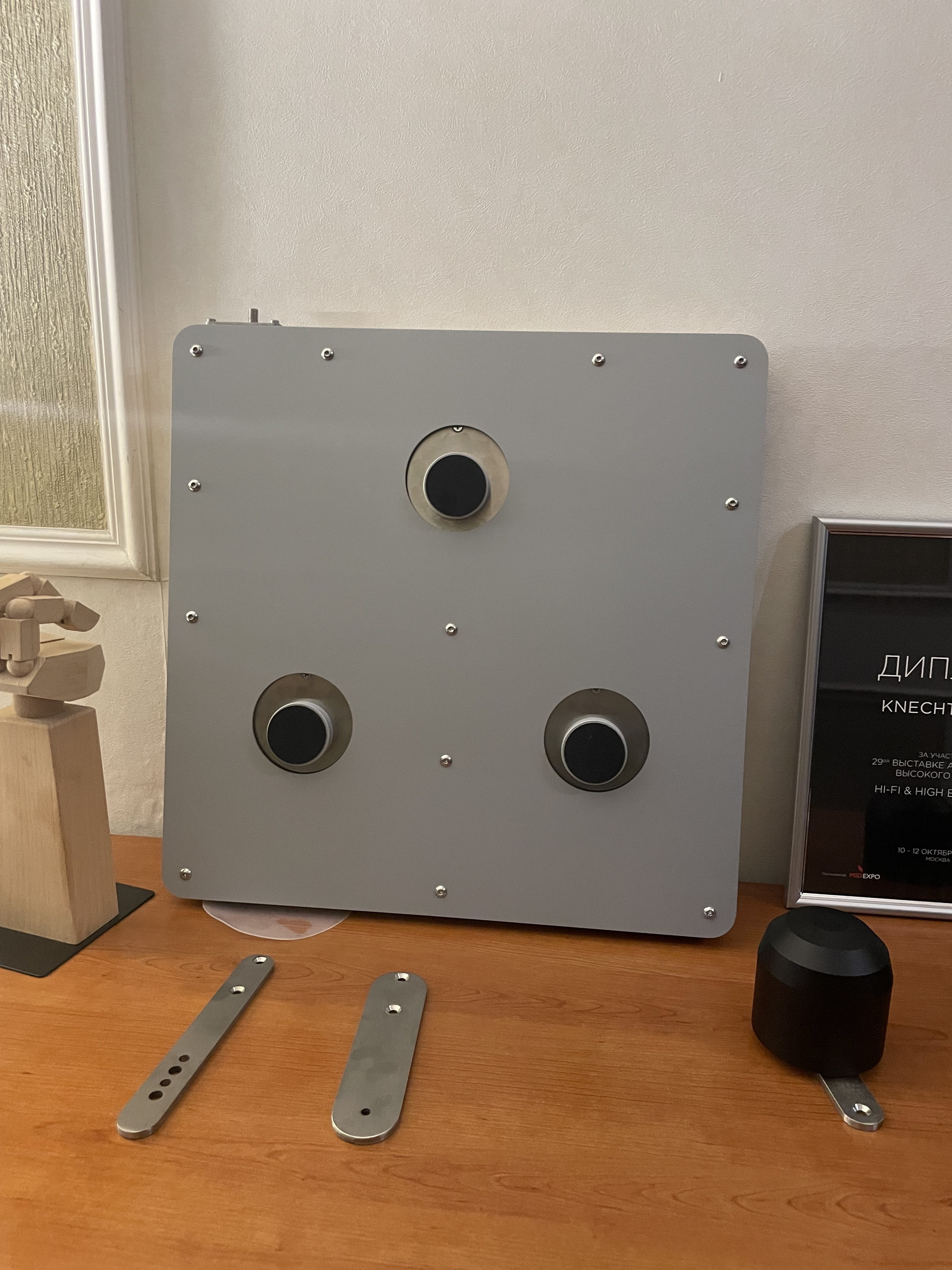

Вадим, у меня даже друзья не понимают, пока не покажешь дно платформы. Внутри платформы находятся 3-4 пневматических баллона, на которые и опирается вся платформа, а баллоны лежат на опорной поверхности. При нагнетании воздуха ножка выезжает из тела платформы и приподнимает ее на 5 мм.
Это прежняя модель, но принцип остался неизменным.
Теперь ясно. Спасибо. Я то подумал что сами полки как то задемпфированы пневматически через их крепление к вертикальной опоре стойке. А вы просто всю стойку на баллоны посадили.
Каждая полка и есть самостоятельная пневматическая платформа, установленная на каркас стойки. можно сказать, как независимая “подвеска” для каждого компонента.

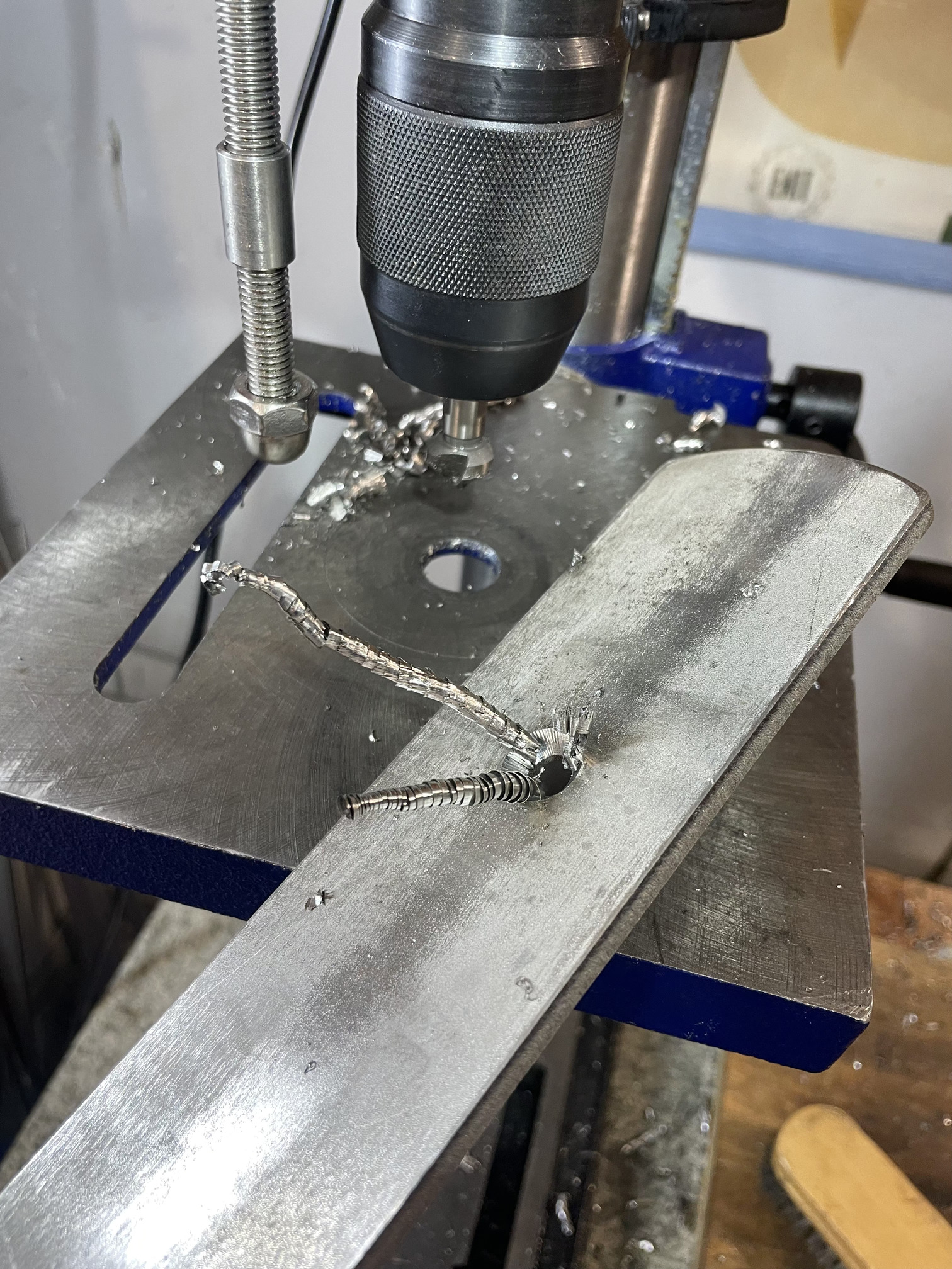

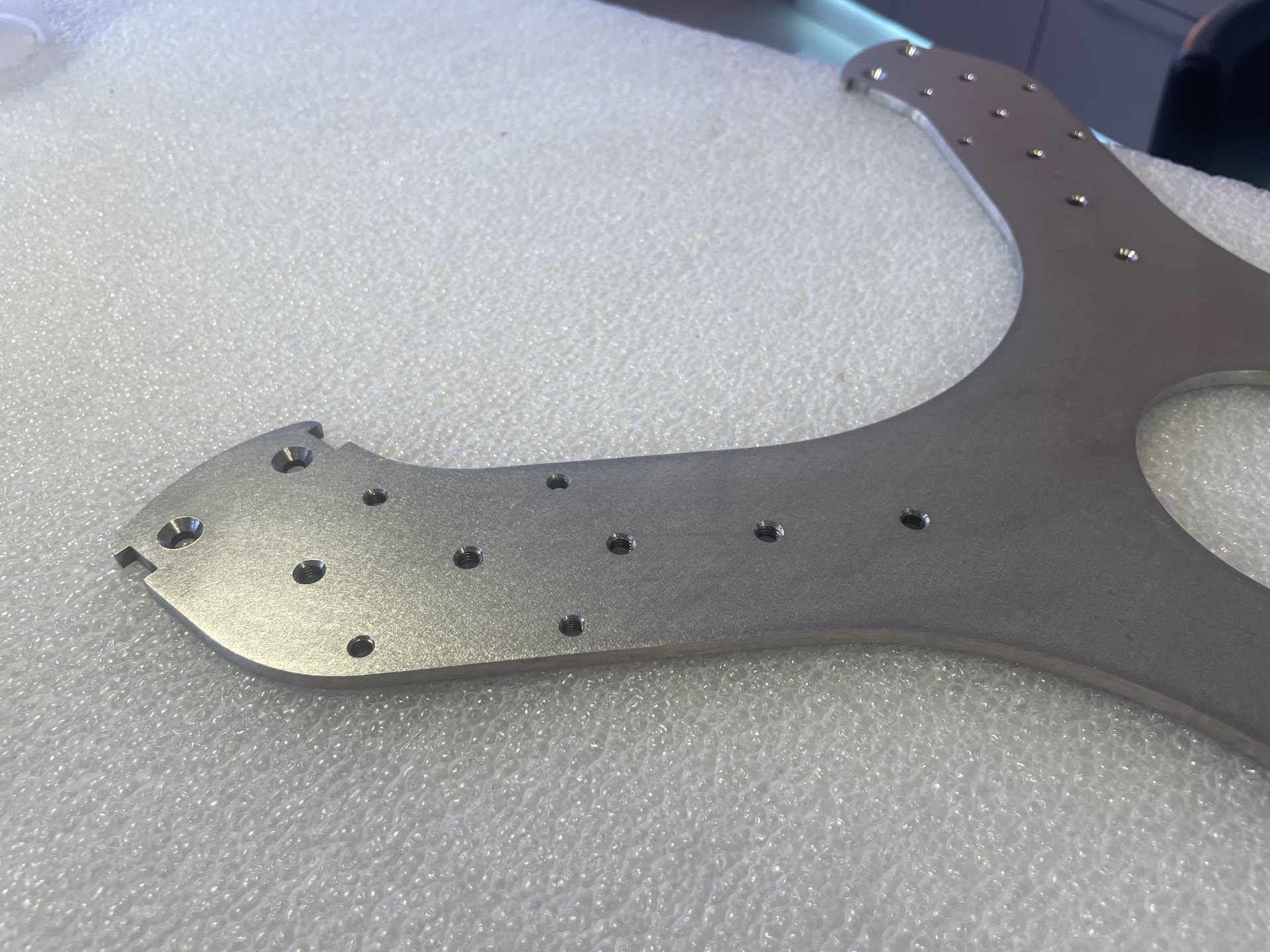

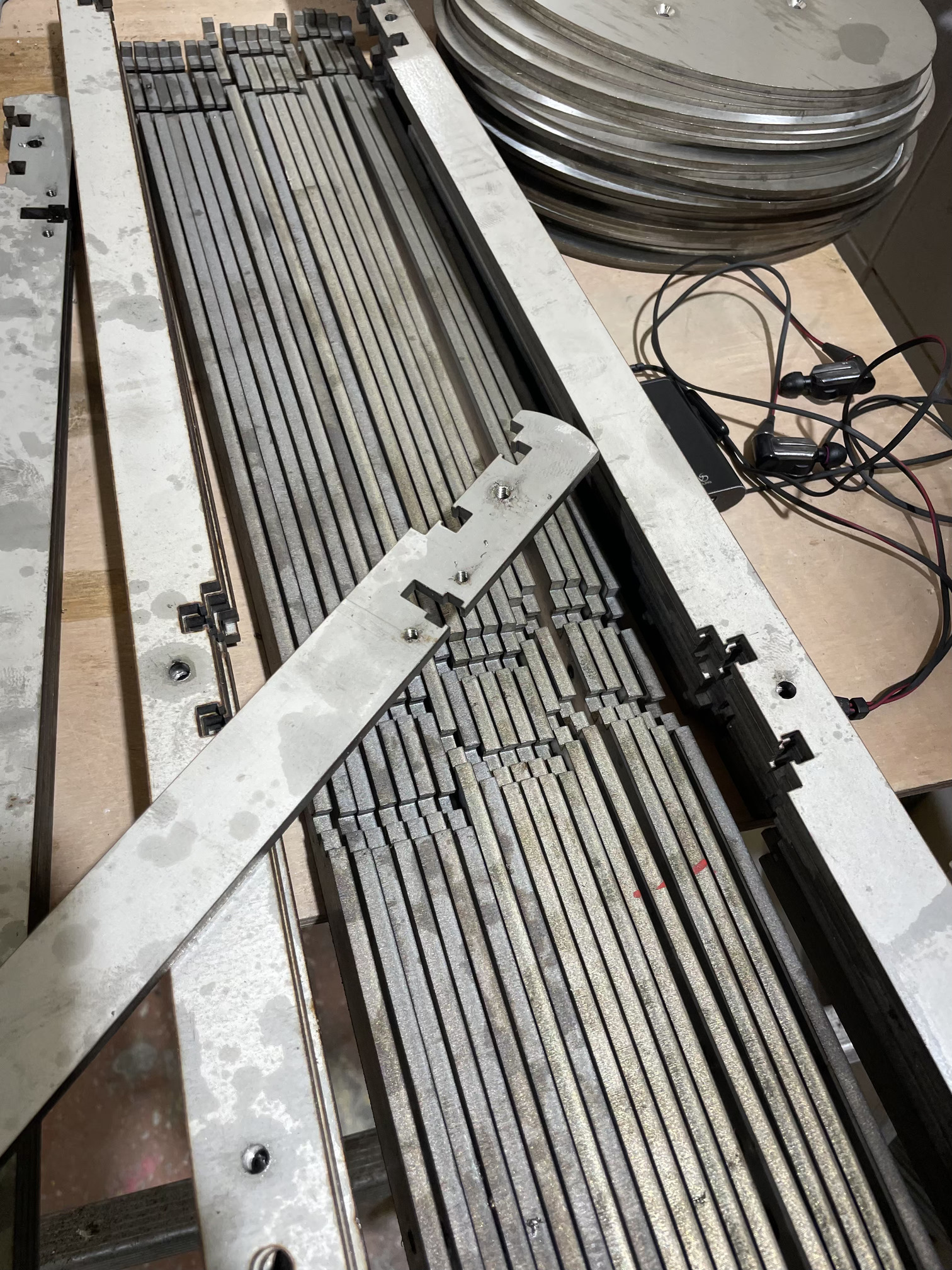

Но мы сами делаем все детали стойки на своем маленьком производстве, нам поступают заготовки после лазерной резки, а мы проводим много этапов обработки: отверстия рассверливаются, нарезаются резьбы, зенкуются, шлифуются торцы затем плоскости, что-то отдается на покрытие и так каждая деталь. на одной детали бывает по 40 оттверстий разного вида и диаметра. Если производство всех стальных элементов просто отдать на кооперацию с ЧПУ, а самим просто совершить сборку, то стоимость стойки была бы в 2,5-3 раз выше сегодняшней.
А это около 80 деталей только на каркас из 3 полок, не считая винтов. много работы, но это того стоит.
Из обожженной и кривой стали, получаются красивые, гладкие и приятные на ощупь и прохладные изделия. Радость.

И чтобы два раза не писать: измерения по вашей продукции тоже приложите?
Простите, не очень понятно о чем вы пишите - это же не параметрический чертеж. Это явно эскиз с геометрическими данными.
