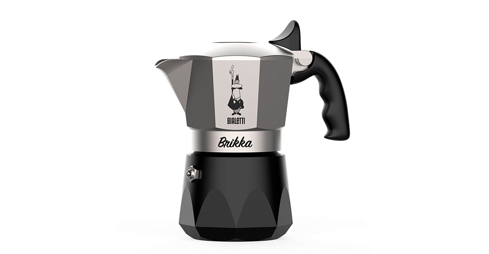

Гейзерная кофеварка Bialetti Brikka на 2 порции - судя по всему братья ![]()
Эти мелкие готовят отличный кофе с пенкой. Крепкий и ароматный. Варю не всегда, а когда хочется именно ароматного вкусного крепкого кофе. По весу - 9 грамм кофе, темперую, а воды лью по риску. В районе 90гр получается всё вместе.
Вкус для гейзера - отличный.

И отдельно Bialetti Brikka 2023 с клапаном
Brikka будет отличаться от обычной Мока Express только лучшими крема?

мне кажется что крема это все таки тема спро, здесь я честно не знаю, будет ли вообще какая-то пленка на поверхности
в гейзере вообще крема только в первых каплях, дальше всё
По моему впечатлению, побольше пенки сверху. Для меня главными плюсами было: окошко, где видно сколько напитка перелилось, не надо крышку поднимать и выключить можно до пузырения.
И самое главное - это разборная трубка, во всяком случае у Бомбера. Тут по фото, кажется тоже самое.
