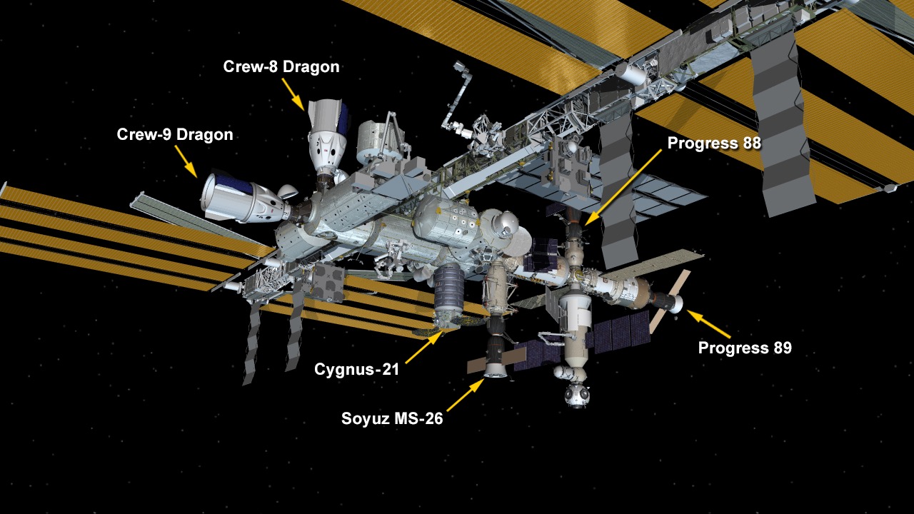

Как на текущий момент выглядит МКС

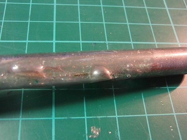

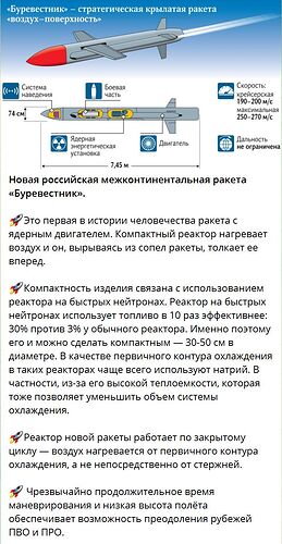

Найти легко теперь что охлаждало мини ядерные реакторы в космосе на советских спутниках. Это вот такой калий натриевый сплав который циркулировал в полужидком состоянии :
NaK_alloy
После падения советского спутника на территорию Канады была большая площадь радиоактивного заражения и большой скандал.
Сейчас вроде реакторы в космос не выводят.
Но для лунной станции охлаждение реактора будет скорей тоже каким ни будь сплавом в полужидком состоянии.
это всего лишь вариант рабочего тела
Я о том, что для охлаждения космического мини реактора, кроме градирни ничего не придумали нового на 2024 г, как и с генерацией - всё тот же турбоэлектрогенератор, вращаемый нагретым рабочим телом*
https://russian.rt.com/science/article/568763-yadernaya-dvigatel-kosmos

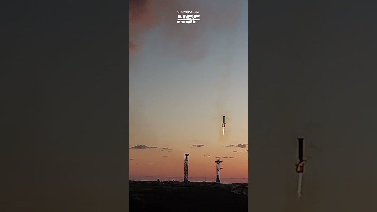

С разных ракурсов:)

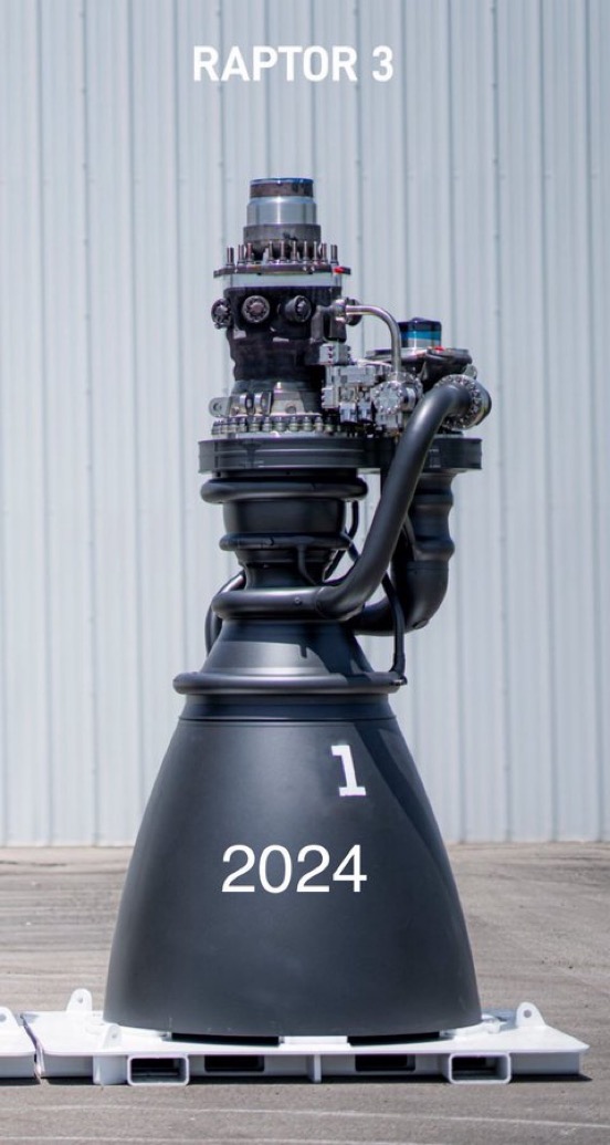

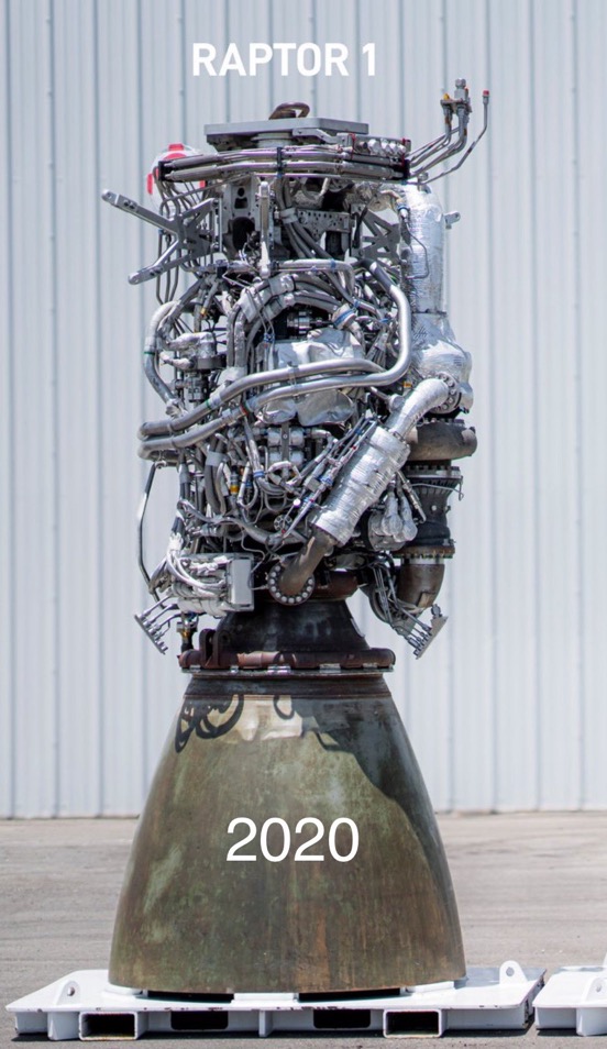

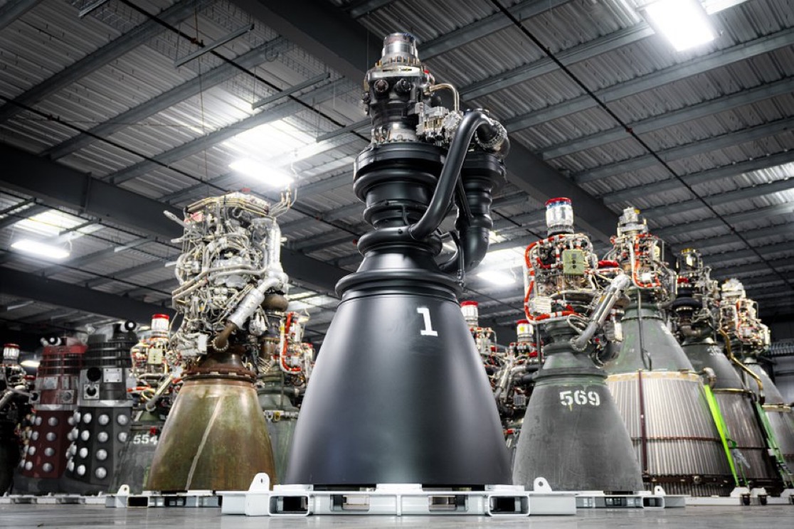

От Раптор 1 до Раптор 3
«Вопрос: что происходит с Рапторами с технической точки зрения? Ведь все эти трубки в 2020 году были не бесполезны. Куда они делись? В Рапторе 24 года какой-то новый вид энергии используется?
Ответ: Очень хороший вопрос, и на самом деле такое сравнение по двум фото вводит многих в замешательство — куда делась половина двигателя? Но за кажущейся сложностью Raptor 1 есть простая причина, а за визуальной простотой Raptor 3 — годы сложнейшей работы. Raptor это сейчас буквально предел того, что когда-либо появлялось среди двигателей, и нагнать их будет трудно, но возможно.
«Во-первых, Raptor уникален тем, что является первым серийным жидкостным ракетным двигателем (ЖРД) с полным циклом дожигания, да ещё и на криогенной паре метан+кислород. Такой тип двигателя намного сложнее других циклов, и позволяет заметно повысить эффективность и тягу одновременно — он практически не выбрасывает ничего лишнего (но не так всё просто). При этом в самом двигателе 2 полноценных набора из турбины и турбонасоса для прокачки/газификации метана и кислорода, а не один набор или сдвоенный турбонасос как обычно. А в камеру сгорания поступает раскалённый топливный и окислительный газ. Сама схема газ-газ эффективнее, а к третьей версии стабильное давление в камере возросло почти в 2 раза аж до рекордных 350 бар. Это в 2-3 раза выше среднего по больнице среди ЖРД. Чем выше давление — тем выше тяга (не всегда, но в основном).
Во-вторых, первые двигатели Raptor 2019-2020 года это наглядный пример железа в разработке. Выделяют несколько разных итераций того периода, но ключевое, что это штучные изделия с огромным набором сенсоров и датчиков. Вся лишняя обвязка на том фото — для мониторинга. В процессе разработки крайне важно собирать все возможные данные для будущей оптимизации и безопасности, поэтому к версии 1.5 в 2021 году лишней вермишели стало поменьше. Затем было несколько версий Raptor 2, которые кстати были почти по всем параметрам были лучше и сейчас могут безотказно летать. Ещё было как минимум 2 разных версии Raptor 3 на основе записей с тестов в МакГрегоре. А Raptor 3 на фото — это всё ещё версия в разработке.
В-третьих, Raptor 3 это буквально чудо. Этот ЖРД совершенно охеревший по своим спецификациям, и когда шутят про «ой ну знаете с этим двигателем мы приблизились к нашим границам понимания материаловедения», то это не шутка.
Для сравнения:
  • Raptor 3: тяга 280 тонн, удельный импульс 350 секунд, масса 1525кг
  • Raptor 1: тяга 185 тонн, удельный импульс 350 секунд, масса 2080кг
Но ключевое, это оптимизация дополнительной массы, поэтому раньше каждый двигатель с подвесом для крепления и защитой весил 3.6 тонн, а будет 1.7 тонн. Умножьте на 33 движка и получите почти 120 тонн массы R1 против почти 57 тонн R3 только для двигательного отсека. То есть они на 63 тонны срезали сухую массу ускорителя, а это к слову почти как 3 первых ступени Falcon 9.
И внешняя простота Raptor 3 достигается за счёт интеграции каналов охлаждения в конструкцию, объединением блока запуска и управления, оптимизации расположения клапанов. Там ещё много нюансов касательно конструкции турбин, контура охлаждения и так далее.
Есть множество внешне простых двигателей, но им ну нужно лететь соплом по потоку в атмосфере и сажать ускоритель/корабль. У Raptor 3 всё ещё местами будет внешняя защита, чтобы уберечь двигатель при входе в атмосферу, но не в таком объёме, как сейчас.
Добавьте к этому, что за каждый полёт он должен будет перезапускаться несколько раз, охлаждаться без выбросов, иметь ресурс на десятки полётов и при этом производиться тысячами.
Дополнительно…стоит задача снизить стоимость серийного производства Raptor 3 до $250 тысяч. Даже при текущей стоимости R2 около $1 миллиона за изделие, он в 100 раз дешевле двигателя RS-25 для другой сверхтяжёлой ракеты SLS.»
Г. Тришкин
Ну и масштаб производства… Рапторов произведено 600+ штук. В настоящий момент производится 1 шт в день. При необходимости имеющиеся мощности позволяют выпускать 5 шт в 2 дня.

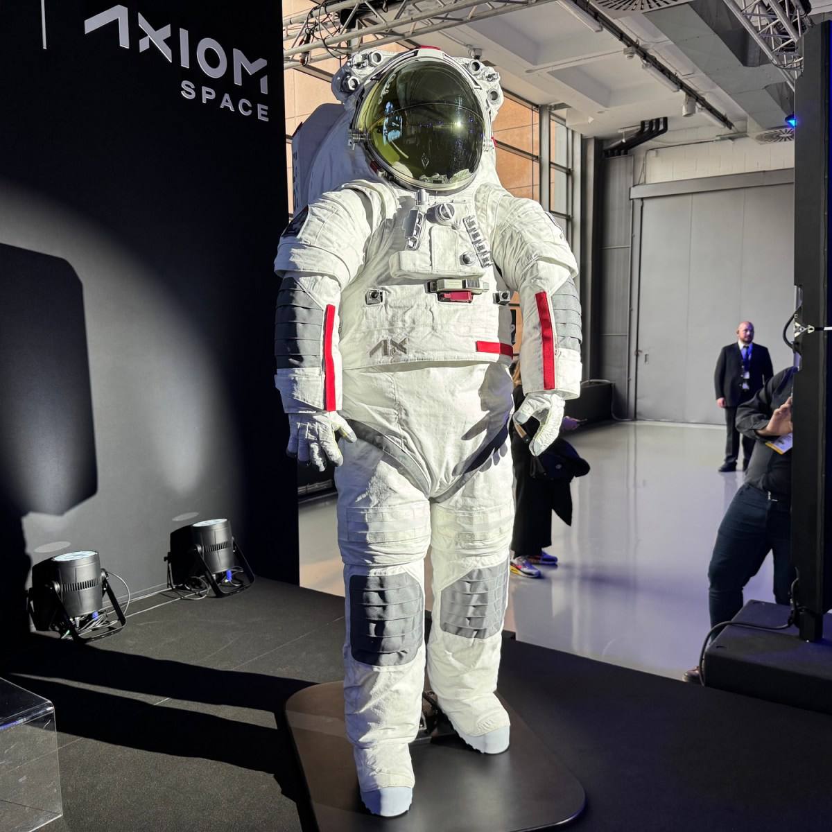

По скафандрам подошли подробности:
NASA отдала доработку скафандра xEMU компании Axiom несколько лет назад, а общая сумма контракта xEVAS оценивается в $1.26 миллиарда. Но на данный этапе Axiom получила только $228 миллионов. Прототипы скафандров уже несколько лет используются для тренировок, в том числе и на симуляторах Starship HLS. Партнёрству с Prada пытаются придать высокотехнологичный окрас из-за уникального опыта работы с текстильными материалами, но по факту это партнёрство необходимо для выхода на более широкую аудиторию и партнёров Axiom в Европе.
Ключевые особенности AxEMU:
  • До 8 часов автономной работы (входит ли в это время резерв в 30 минут?);
  • До 2 часов нахождения в лунной тени;
  • HD камеры с освещением;
  • Наземная связь через 4G/LTE;
  • Поддержка разных уровней для повышения мобильности;
  • Дублирование критических систем;
  • Замкнутая схема: CO2 удаляется через фильтр и смесь обогащается кислородом;
  • Скафандр предназначен для деятельности на орбите и на поверхности;
В рамках миссии Artemis III двое астронавтов проведут на поверхности Луны почти 6 дней, так что скафандр будет использоваться несколько раз.
Для сравнения, Аполлоновский A7LB мог использоваться до 7 часов за раз, но не позволял проводить работы в тени.
В тени до минус 190. А, на какую сторону они собираются?. Комфортная температура на стыке +20.
В район Южного полюса
Так и не в тени не теплее :wink:
+120. На южном полюсе комфорт. Можно сходить за восемь часов туда сюда.
Говорить о температуре на Луне без указания конкретной точки на конкретном объекте бессмысленно.
Наше ТВ когда показывало эти скафандры, отметили диапазон температур: +120 и -120. Но, миссия отправляется в комфортную зону, как указал Михаил.

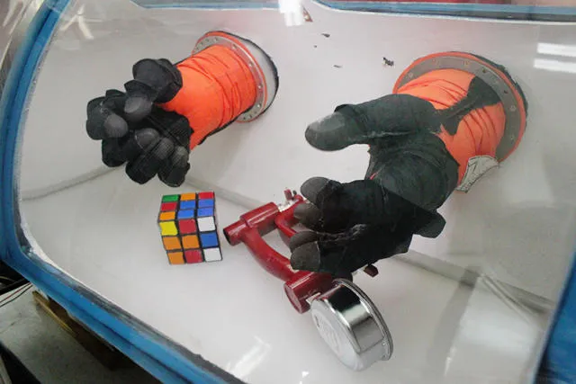

— Если скафандр — это вопрос ближайших нескольких лет, то перчатки в NASA есть уже сейчас?
— Мы просто поставили их по контракту, но они не используются. К нам приходят люди, которые их там видели и надевали, говорят «вау». Почему наши перчатки до сих пор не летают? Они лучше перчаток NASA, и лучше не на 10-15%, что было бы достаточно, как меня учили на «Звезде», чтобы перейти на новую модель, они лучше в два раза. Но есть бюрократическая процедура. NASA объявляет тендер, по его правилам участникам дается месяц, чтобы представить прототип и оформить несколько сотен страниц документации: это страховка, план рисков, менеджмент план. Например, мы должны представить документы, что у нас три года не было страховых случаев. И вот потом по итогам тендера нам говорят, что мы проиграли.
Фото: Final Frontier Design
— Почему?
— Проиграли по пункту присоединения перчатки к рукаву. Там должны стоять резьбовые вставки в пружине. В России я о них только слышал, а тут они широко применяются. Винт вкручивается в резьбу, а между ними должна быть пружинка — Helicoil. Она делает резьбу прочнее и позволяет при необходимости ее отремонтировать. В российских скафандрах этого нет. И поскольку мы эту деталь не применили, нам отказали в контракте. Не потому, что перчатка плохая или что у нее шесть пальцев. Нет, сама перчатка даже не рассматривалась. Просто мы не понимали до конца, как надо участвовать в таких контрактах. Может быть, с нами так нарочно поступили, ведь могли же закрыть глаза или подсказать.

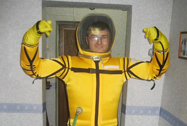

— Но есть ваши скафандры, которые весят пять килограмм. Почему не покупать их?
— Никто из тех сотрудников, с кем мы разговаривали, не принимает решение. А достучаться до самого Брэнсона сложно, почти как до английской королевы. Может быть, когда-нибудь это и удастся.
— Вообще это удивительно. В вашей компании только четыре человека, из них только вы были в прошлом связаны с космической отраслью. И вы сейчас сотрудничаете с NASA.
— Ну чтобы сделать скафандр, в компании может быть не четыре человека, а вообще один человек. Но у нас команда, каждый в чем-то очень неплохо разбирается и старается помогать коллегам. Сейчас, например, у нас бумажный этап работы, здесь много делает Вирджил (Вирджил Кейлджесан пришел в компанию последним и занимается в основном административной частью — прим. «Медузы»). А детали выкройки оформляет Керри (Керри Лав — дизайнер; работала над костюмами для постановок, многие из которых удостоились премии «Тони» — прим. «Медузы»).

Raptor 3
диалектика - закон перехода количества в качество )))
