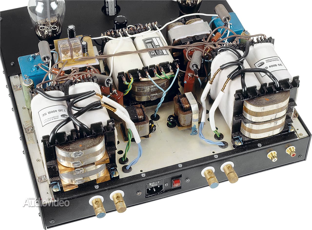

Собираем усилок на 300B сами из палок (2001 год) — КИТ фирмы «Электрон Комплекс» | журнал SalonAV
Он для ламп 400В, написано же на трансах. :joy:
Перед палками забыли написать слова на букву “Г”. В самый раз, судя по комплектующим
Вот этот и “быстрый”, и музыкальный.

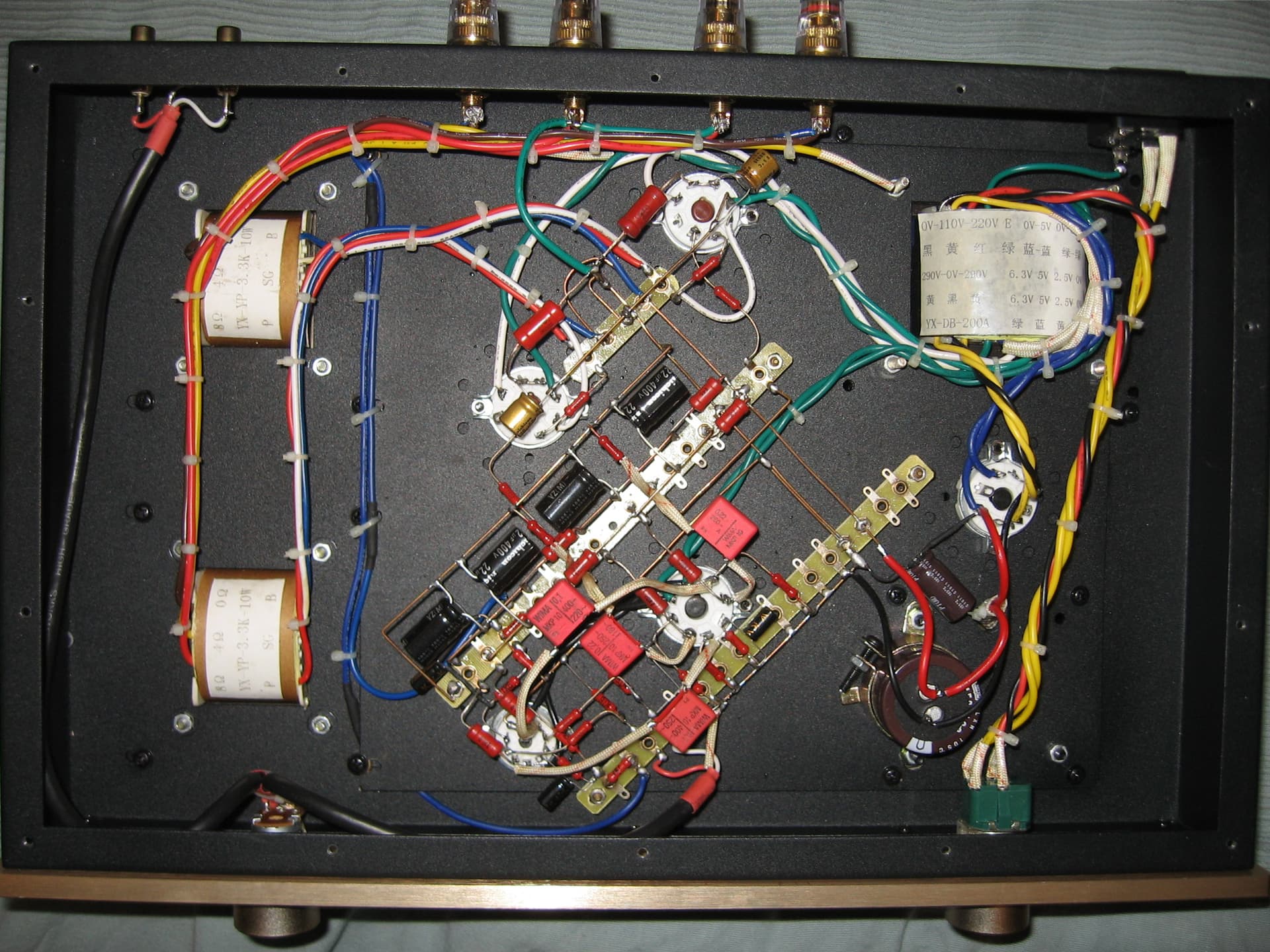

Single-ended amp_EL34
Какова скорость нарастания сигнала ?
Завидовать нехорошо.
Спорю, что завидовать нечему
Вот я и собрал в те годы такой усилитель. Трансформаторы у “Электронкомплекс” покупал.
Нет данных. Это китаец, прислали в свое время вообще без описания. Лампы EL-34 ставил самые разные, но в результате родные EL-34B оказались самыми музыкальными.
