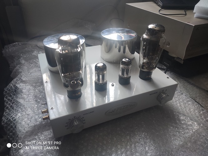

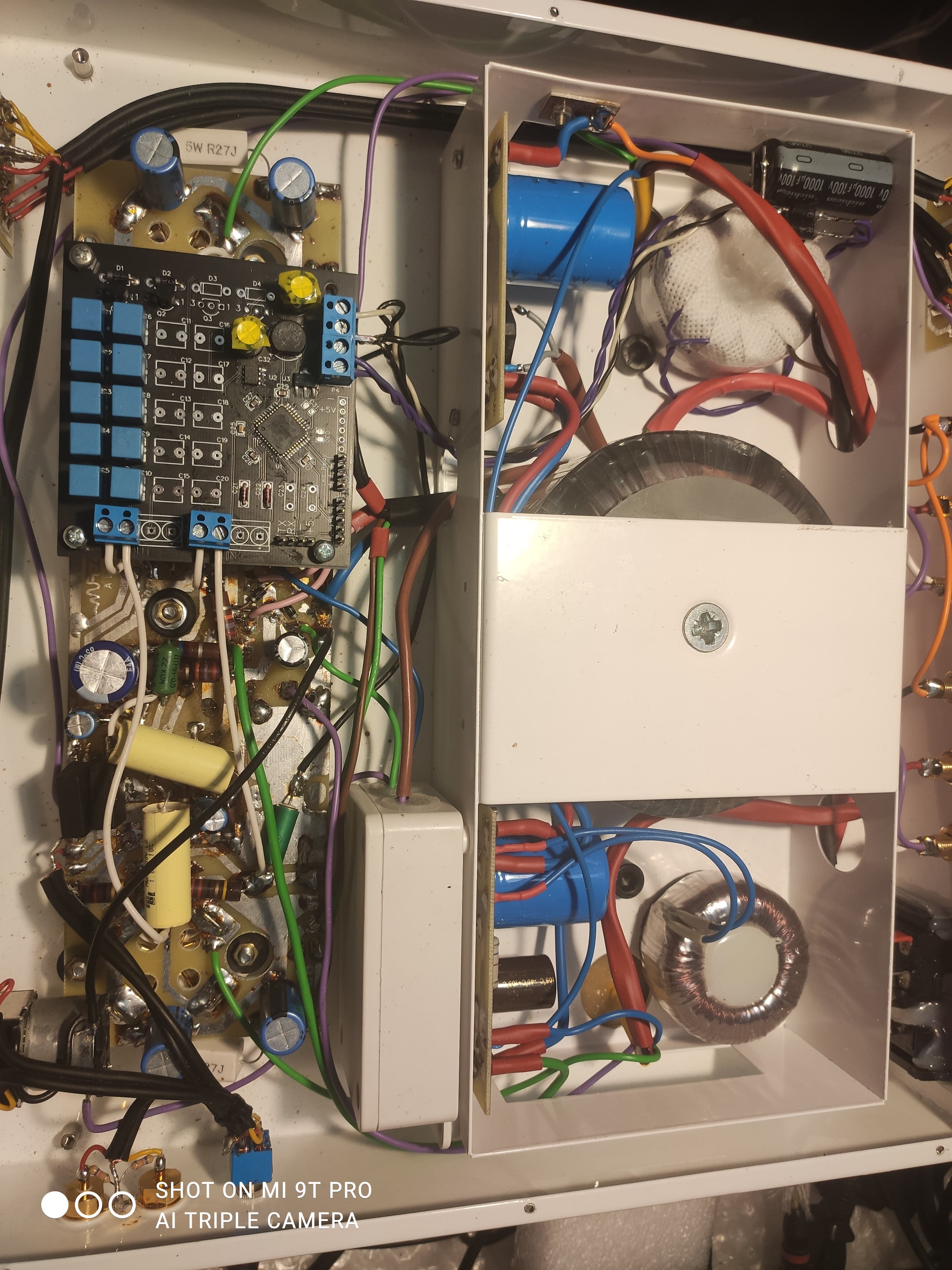

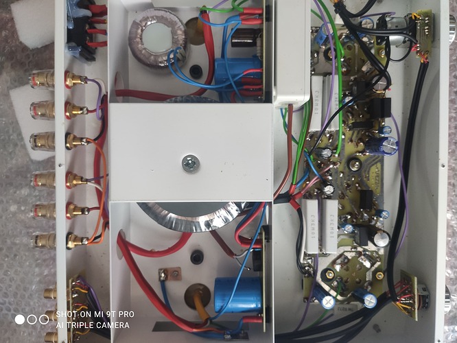

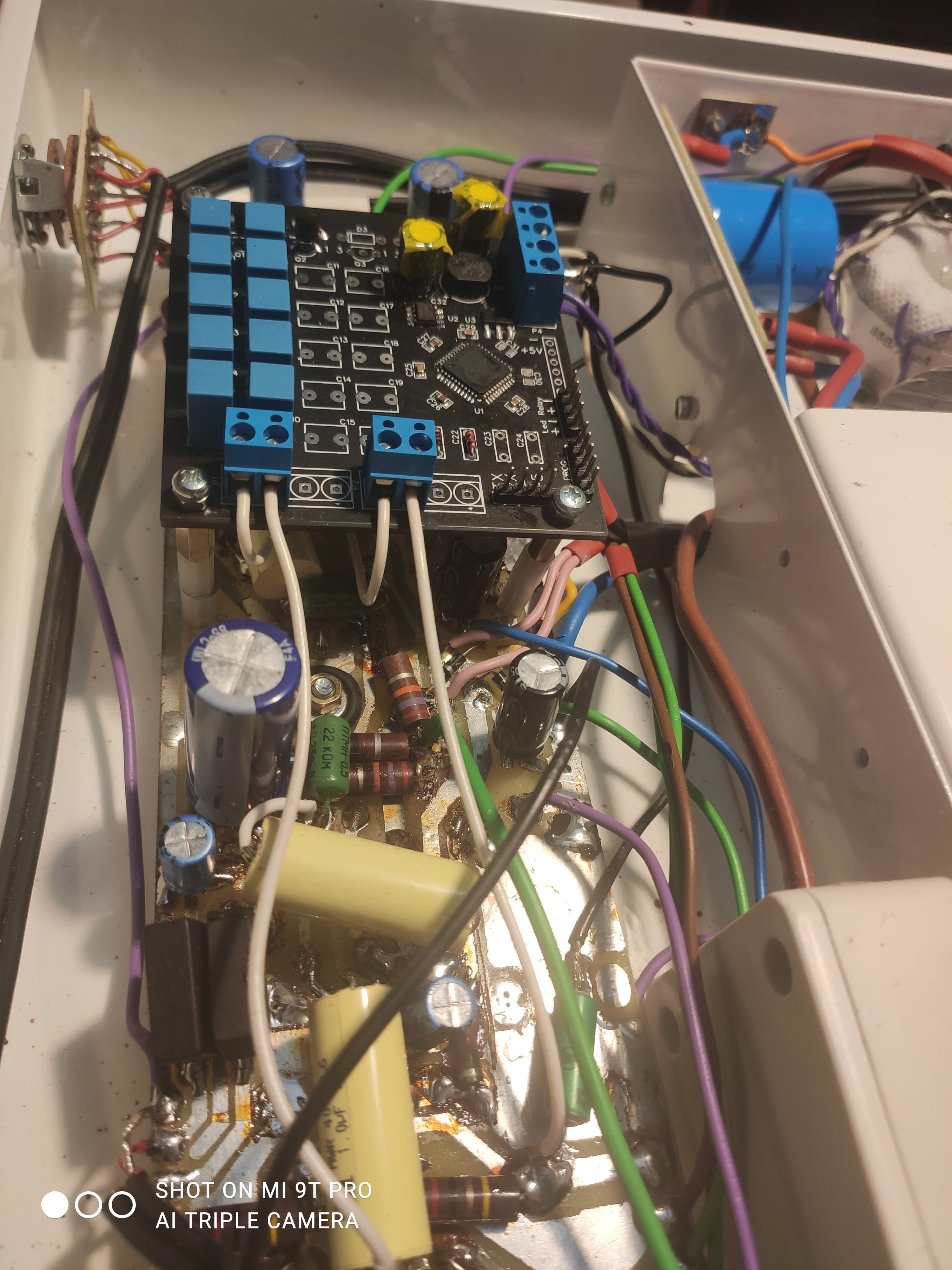

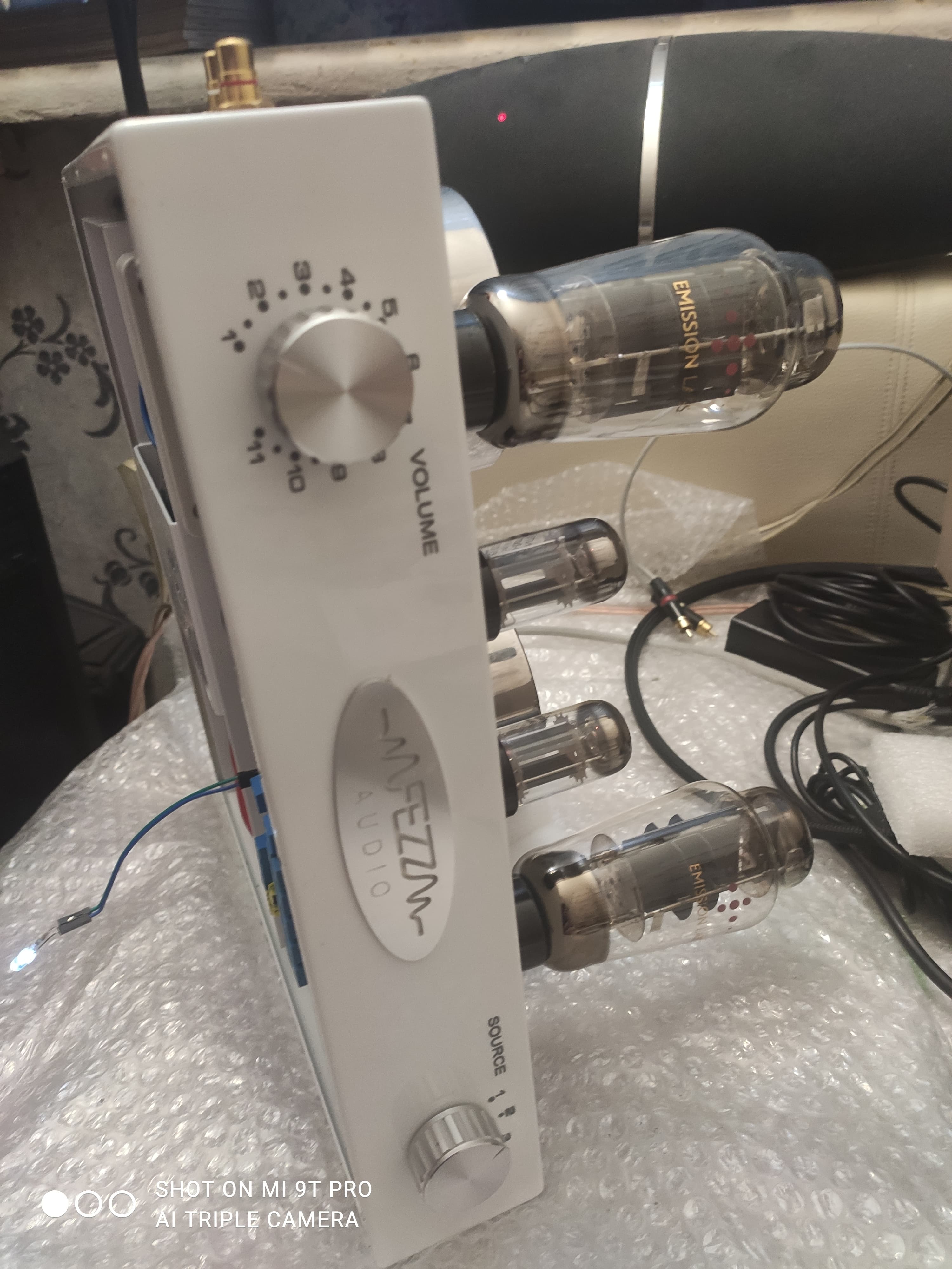

Снаружи красив, а внутри самоделка из кружка пионеров.
Самодельные печатные платы, все заляпано канифолью, качество сборки на уровне школьного кружка.
Это лирика, важно как играет.
В стоке - никак. Они взяли классическую схему и ухудшили ее. Те товарищи которые пишут обзоры - или ангажированы или слаще морковки ничего не пробовали.
Ложный выбор, конечно же.
Кому то только Lamm играет, а кому то телефона с дыркой для наушников, все счастливы по своему.
Для начала нужно послушать. Лечить по фото мы все можем :grin:. А найти ошибки в схеме – любимое занятие :smiley:.
Только один усилитель не играет как ты знаешь. Важно окружение. :shushing_face::wink:
Артем, так я слушал. Иначе бы ничего не говорил. И фотографии мною сделаны, а не кем-то ещё. Могу ещё выложить, если есть интерес.
Все конечно познается в сравнении, но сравнивать я привык однотипные вещи. Один усилитель на 300b с другими усилителями на 300b и никак иначе.
:+1: Вопросов больше нет :handshake:. Сорян.
Сейчас надеюсь точно нет ?
Выше ответил :smiley:.

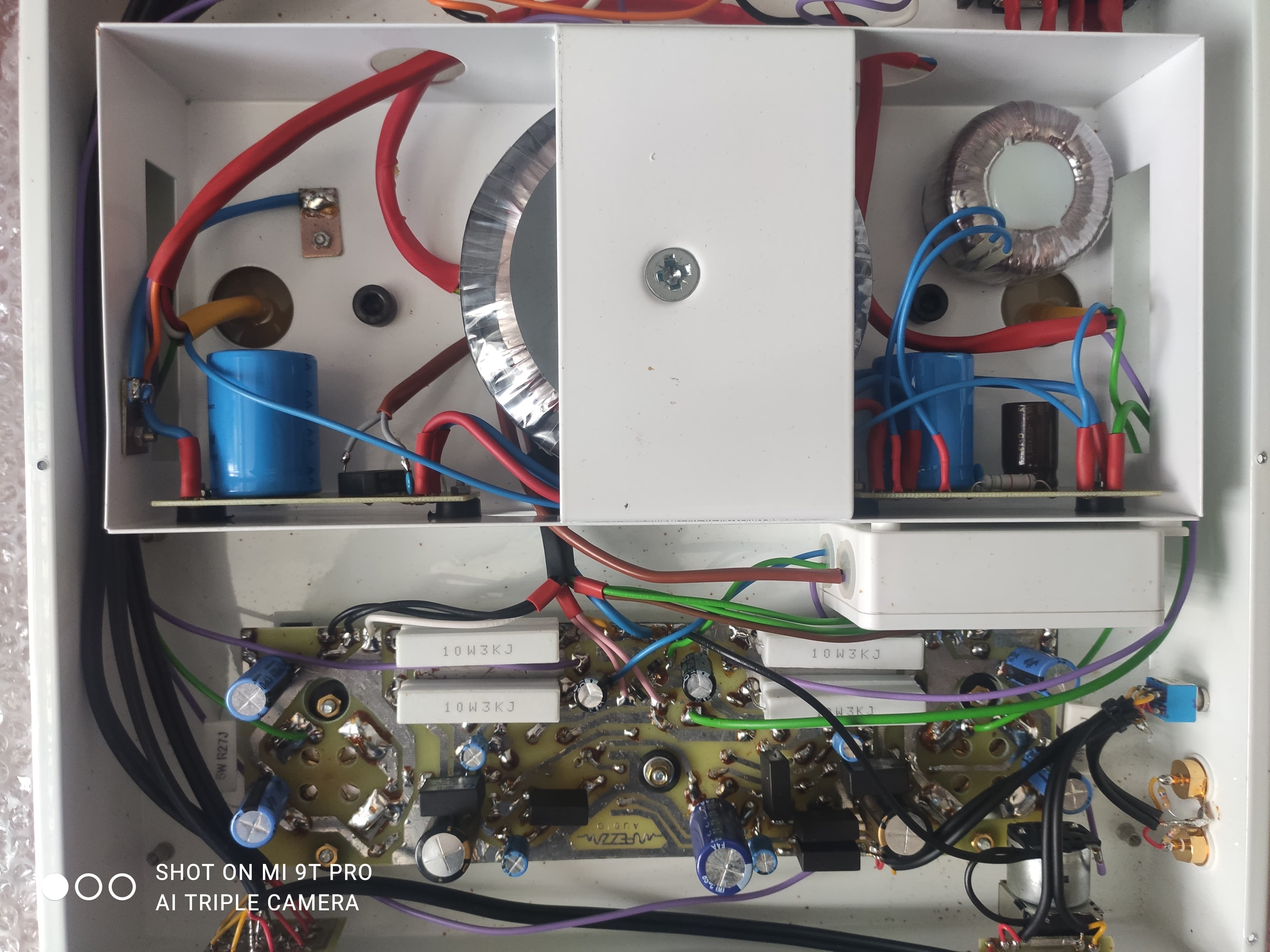

Люблю навесной монтаж, всегда можно сделать апгрейд. :smiley: ТВЗ на торах, ну… спорное решение.
Может там, под колпаками и не торы вовсе?
Не-не… Там в описании по ссылке которую Дмитрий скидывал говорится именно о торах. Да и вряд-ли кто-то менял в фабричном усилителе (если так можно сказать)ТВЗ.
Получается колпаки ТВЗ это бутафория, раз трансы на торах и они закреплены на корпусе усилителя, под самими колпаками.
Выходные трансформаторы внутри колпаков, а в корпусе под ними находится с одной стороны дроссель, а с другой - дополнительный сетевой трансформатор который я установил
