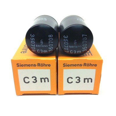

c3m достать крайне сложно, ну как бы для меня.

Спасибо. Я вроде бы видел с с3м снимают металлич корпус? или нет

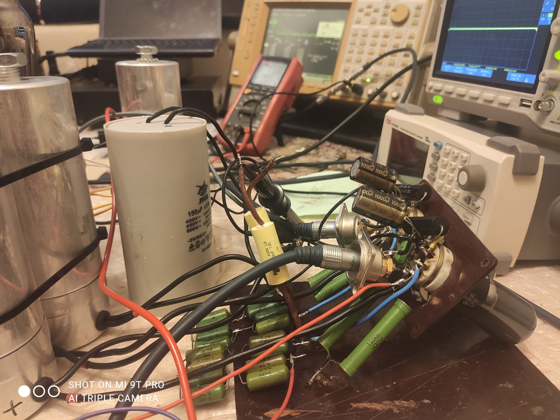

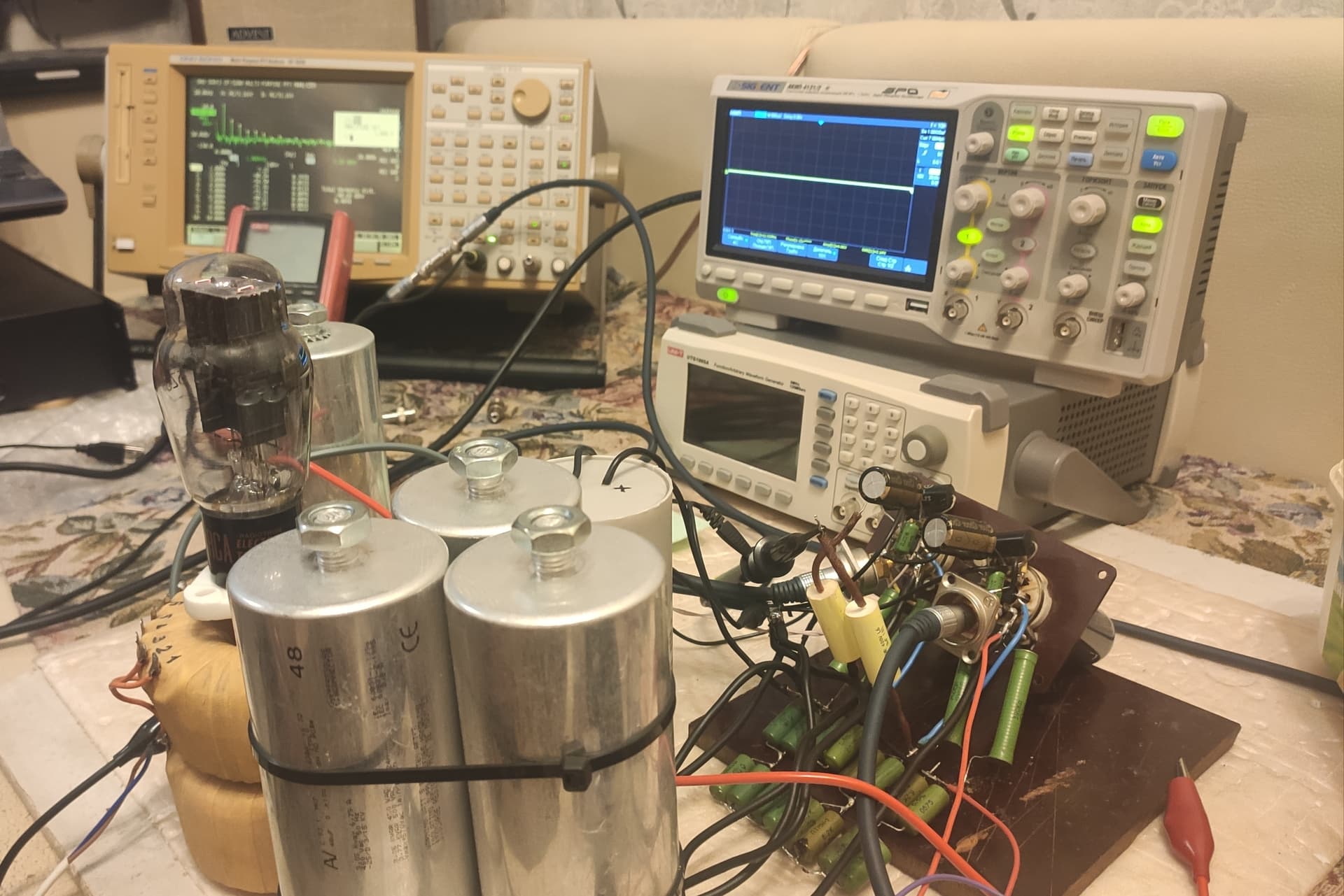

6П9 (и ее американский оригинал) - лучший пентодный драйвер для 300В. Но, повторюсь - есть сложности в правильном выборе анодной нагрузки и напряжения на второй сетке. Без хотя бы осциллографа правильно настроить не получится, это не тот вариант что сбрал, включил - и сразу работает как надо. :nerd_face:

В отличие от металлических ламп типа 6ж4, 6п9, 6ж8, на лампах c3m и c3g металлический колпак выполняет роль всего-лишь экрана.
Даже осциллографом не просто будет настроить пентодный каскад. Для этого необходим низкочастотный анализатор спектра (с разрешением как минимум 14 бит, а не 8 битный показометр входящий в состав цифрового осциллографа) или аудиоанаоизатор. Напряжение на второй сетке для достижения минимального коэффициента нелинейных искажений нужно подбирать по приборам с точностью до вольта и желательно стабилизировать.
Неужели с3м намного лучше в раскачке 300б чем 6ж4 или 6п9?
