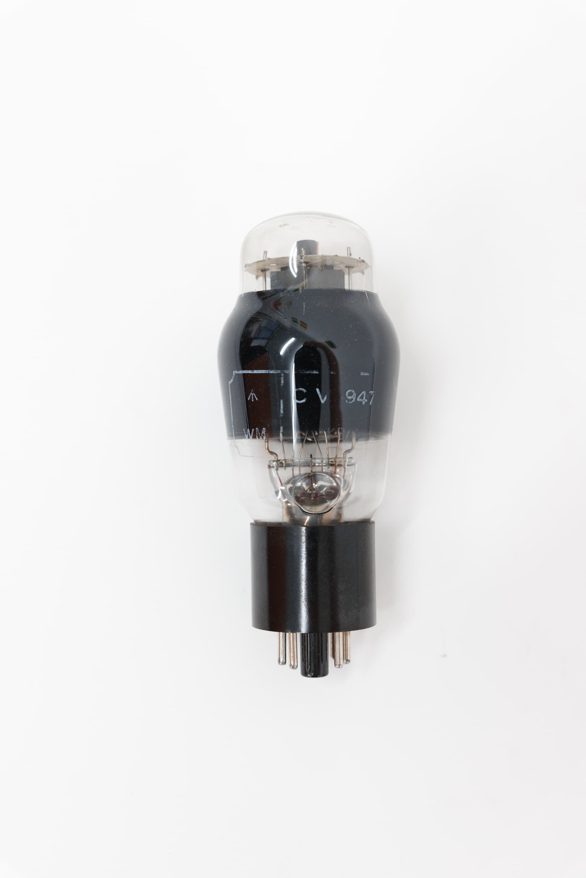

Помогите пожалуйста идентифицировать производителя этих 6L6G / CV1947 . Похоже на Brimar, но не уверен. Также буду благодарен за любую дополнительную информацию по ним и примерную цену. Мне две такие достались пару лет назад вместе с двумя с очень похожими на них двумя промаркированными Бримарами при покупке моноблоков Quad II. Проверил их у чела, чинящего ламповые усилки и он одну из 4х выбраковал. Хочу 3 оставшиеся продать на ибее.
После KB/? - какая латинская буква угадывается? Если F, то точно Бримар. Вообще, их может быть две, но, видимо, вторая полностью стерлась.
На фото сам не разберу, попробую в понедельник вживую разглядеть. А какой еще есть вариант?
Нашел, насколько можно судить, точно такие же вот тут: STC CV1947(6L6G) power pentode tubes (pair) -sold/ご成約済- | 中古オーディオ・ビンテージオーディオ販売・修理の専門店 MUSiCA(ムジカ)|中古オーディオ・ビンテージオーディオ販売・修理の専門店 MUSiCA(ムジカ)
Маркировка КВ/FE. Производителем указан STC. Если честно, первый раз про них слышу. Если гуглить, попадаются исключительно японские сайты.
Например, одна буква T…
Если сможете истолковать запрошенные выше буквы - назову Вам производителя, как просили.
