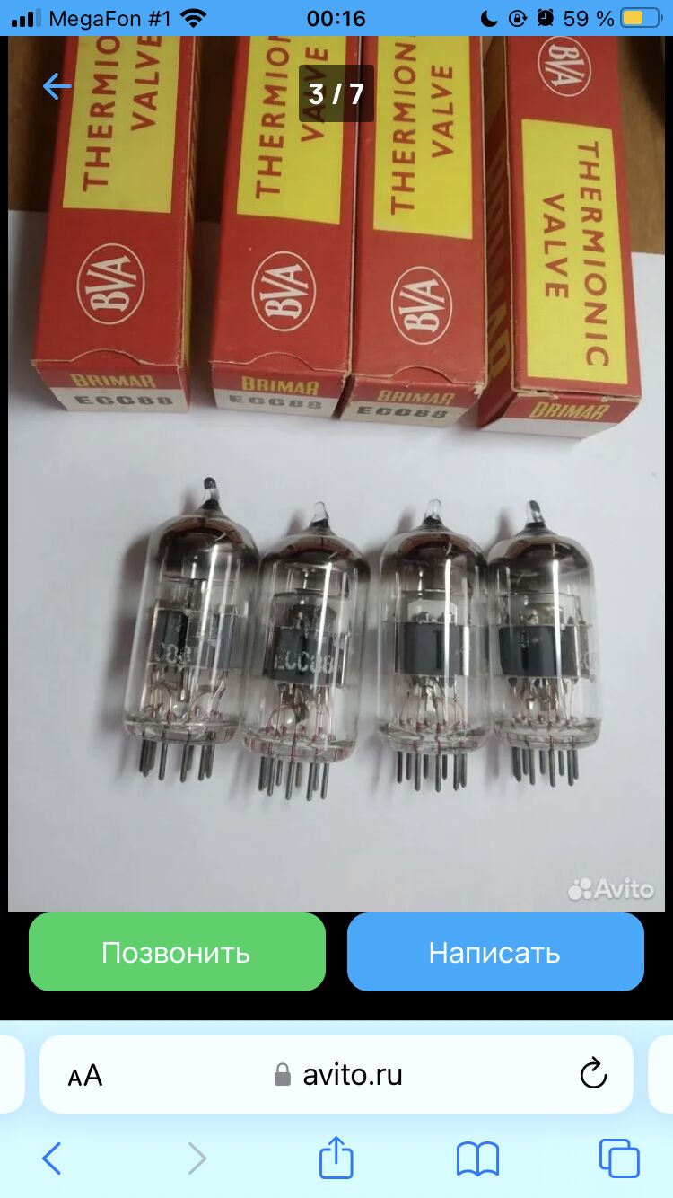

Подскажите, пожалуйста, реальные ли это Brimar?
5687 гораздо проще найти.
Реальные, но очень поздние. Года 70, может и 80-е

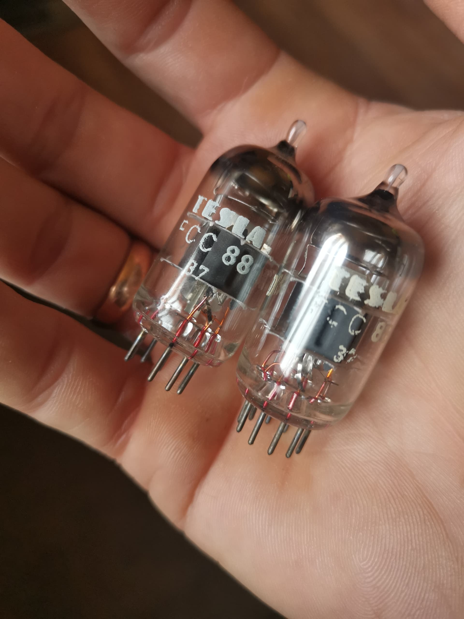

Подскажите пожалуйста. Нашёл две лампы Тесла есс 88,вверху тёмный налёт, это нормально?
Плохо, когда он светлый

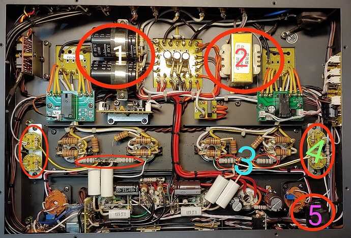

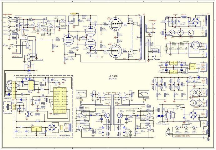

сток muzishare x7 на кт 88
итак прошу совета по адекватности\необходимости работ, советов чтобы еще улучшить и рекомендацию конкретных деталей.

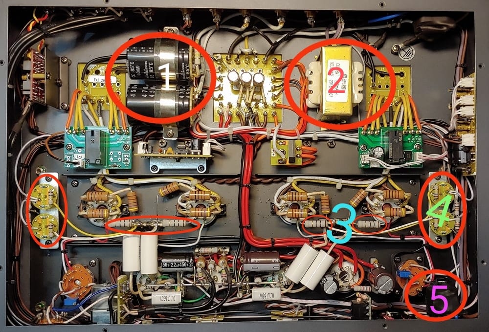

на картинке поставил цифры:
  1. блоки 500В кондеры 450 в 470 мкФ
    по замерам на одном получается 452 В - рекомендуют замену на 500 В
  2. дросель 3Н 180 мА рекомендуют замену на 250мА как более адекватную для кт 88
  3. эти диоды рекомендуют поменять для защиты на 1вт 10 ом
  4. потенционнометры подстроки по току смещения стоят дешевые китайские из-за чего, как пишут сбивается настройка, в стоке кажется но 20 ом
  5. установить керамический фильтр типа VY 103m
  1. Проводка от входных терминалов.
  2. Регулятор громкости.
  3. Сеточные резисторы входных и выходных ламп и резисторы обратной связи. Анодные тоже на звук влияют.
  4. Межкаскадные конденсаторы.
    Потом уже ваши пункты можно начинать.
    Подстроечные лучше Burns многооборотные.
В принципе все верно кроме пункта 5. Ну и пункт 3 не диоды а резисторы. Менять проводку и конденсаторы без знания темы не стоит, так шаловливыми ручками был заломан звук многих девайсов. Из таких апгрейдов родился негатив “аппарат копаный” :slightly_smiling_face:
Да, спасибо ошибся резисторы!
А почему п5? От помех не нужен? У меня правда сетевой “фильр” стоит. Дом частный и до его установки трансформатор 220-100в гудел, видимо от постоянки в эл сети.
Спасибо. Громкость не пользуюсь, есть пред.
Ещё думал “выкинуть” под наушники разъём.
Подстроечные Bourns?
Попробуйте с ним и без него, решите как лучше. Стоит не дорого. А подстроечник да, лучше Bourns.
Оригинальные сейчас найти не так то просто. Советские многооборотные подстроечники ни чем не хуже. Существуют в корпусах нескольких типов, в том числе и сгибкими выводами. Купить не проблема.
