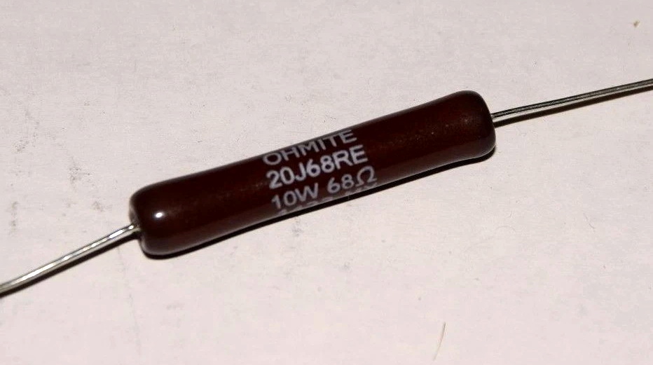

Такие резисторы не очень, из оммитов лучшие серии brown devil. Либо mills, но они высветляют. Попробуйте ругаемые всеми ПТМН несколько в параллель, в моём усилителе очень хорошо себя показали в катоде 2а3 прописались навсегда потеснив очень понтовые брэнды..

У меня их для анодов полно, но сколько не ставил каждый раз убирал, стерильно отстранённая подача. Проволока хороша в БП, там к ним никаких вопросов. В катоды не ставил там другие законы…

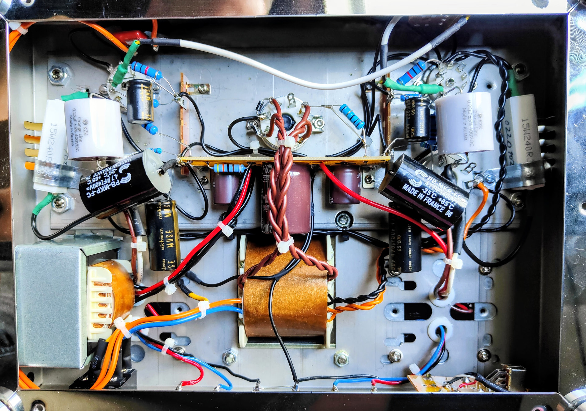

Евгений, имеет место зашунтировать электролит, шунтирующий катодный резистор драйвера, это одно из немногих мест где шунт на пользу. Wima fkp например.
который 470мкф/35? И какой номинал ставить? Как понимаю это на ВЧ отразится?
Да 470х35. В идеале, 1 - 10%,от емкости, можно и менее. Главное, шунтировать на нагрузке. Основные изменения коснутся ВЧ.
у меня есть две пленки 3.3 мкф на 400 в. Solen. Что значит: Шунтировать на нагрузке?
Солен вполне подойдёт.
0.22 мкф/1000 wima fkp нашел еще. Вообщем с соленом будет явно заметна разница? И второе. 470/35 он полярный, а шунтирующий неполярный и без разницы какую ногу куда или тоже искать внешнюю обкладку и направлением от катода в землю ставить?)
Разница будет ощутима с любым пленочником, нужно пробовать с каким звук интересней. Лично я остановился на Серафайн + Мультикап rtx,методом проб, данная связка благозвучно работает несколько лет, сильно благозвучней блэк гейт n и fk.
В шунтирующем конденсаторе направление работает точно так же. Ставить от земли в катод.
Поставил солен, только 4.7 мкФ, раз вы сказали 1% от 470. Что слышу - верха стали бархатные и появился небольшой подъем верхней серединки. Киз’ы прям тактильные, протяни руку и возьми его(ё) за руку. :joy: Сладенький звучок получился. Начинаем прогрев.
Дополню. Это голография получилась. Неожиданно хорошо.. но есть ощущение, что всё как будто замедлилось.
Таким же методом шунтируйте конденсатор в питании, тот что после дросселя.
это правило соблюдать ВСЕГДА И ВЕЗДЕ!
