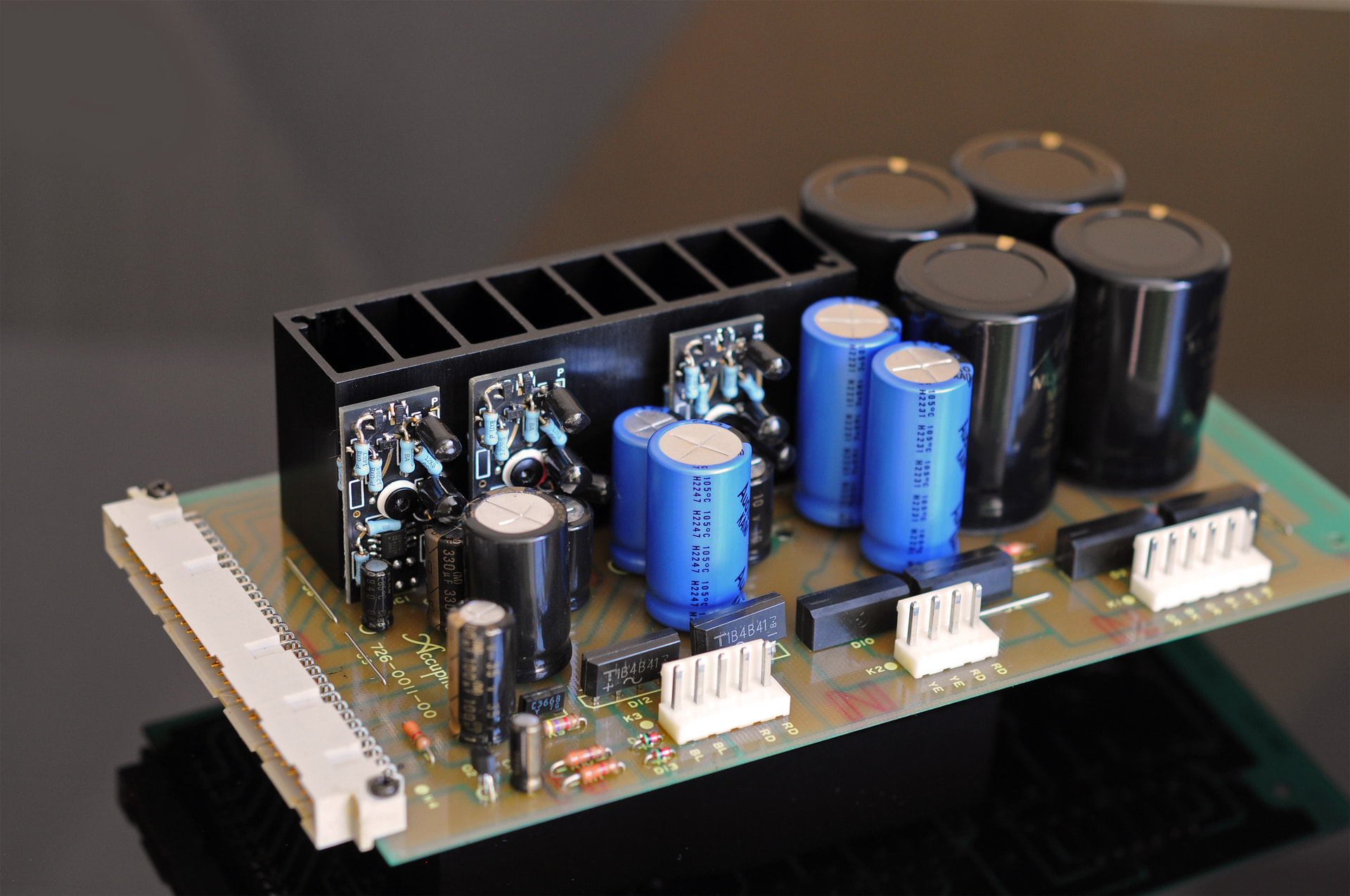

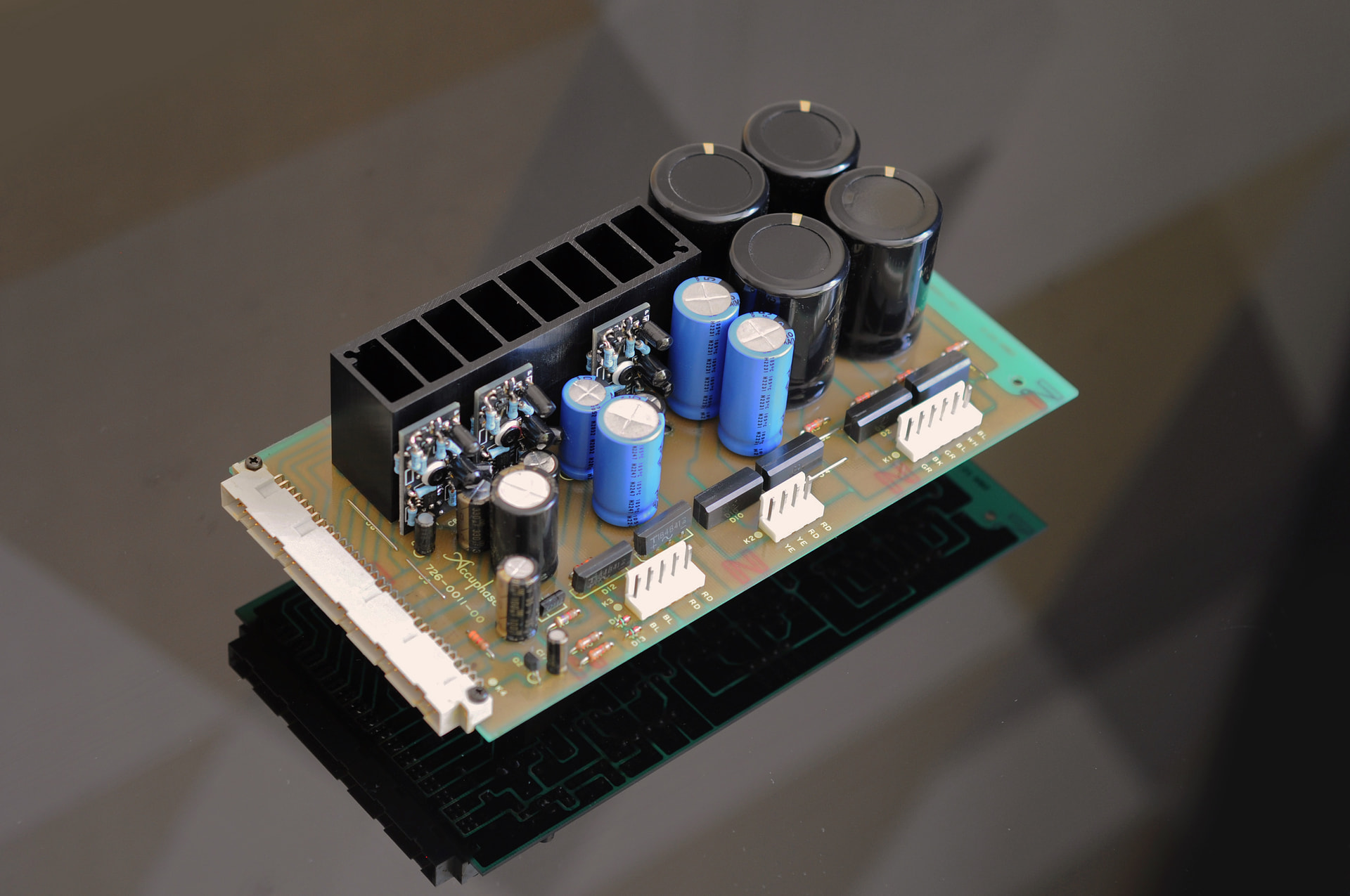

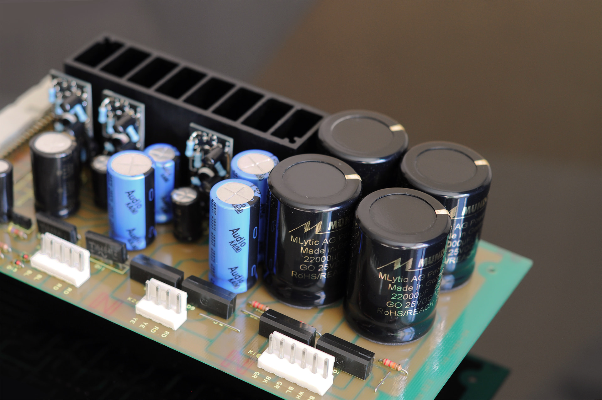

Плата блока питания осталась без серьезных изменений, основные в виде замены стабилизаторов питания были сделаны в первой части и дали основной эффект и прибавку в звуке. Во второй уже были заменены оставшиеся стоковые конденсаторы на Nichicon KA и Mundorf M-lytic AG с увеличенной емкостью. Скорее, чтобы исключить любую возможность негативного влияния, снизившихся со временем, тех.характеристик стоковых конденсаторов.

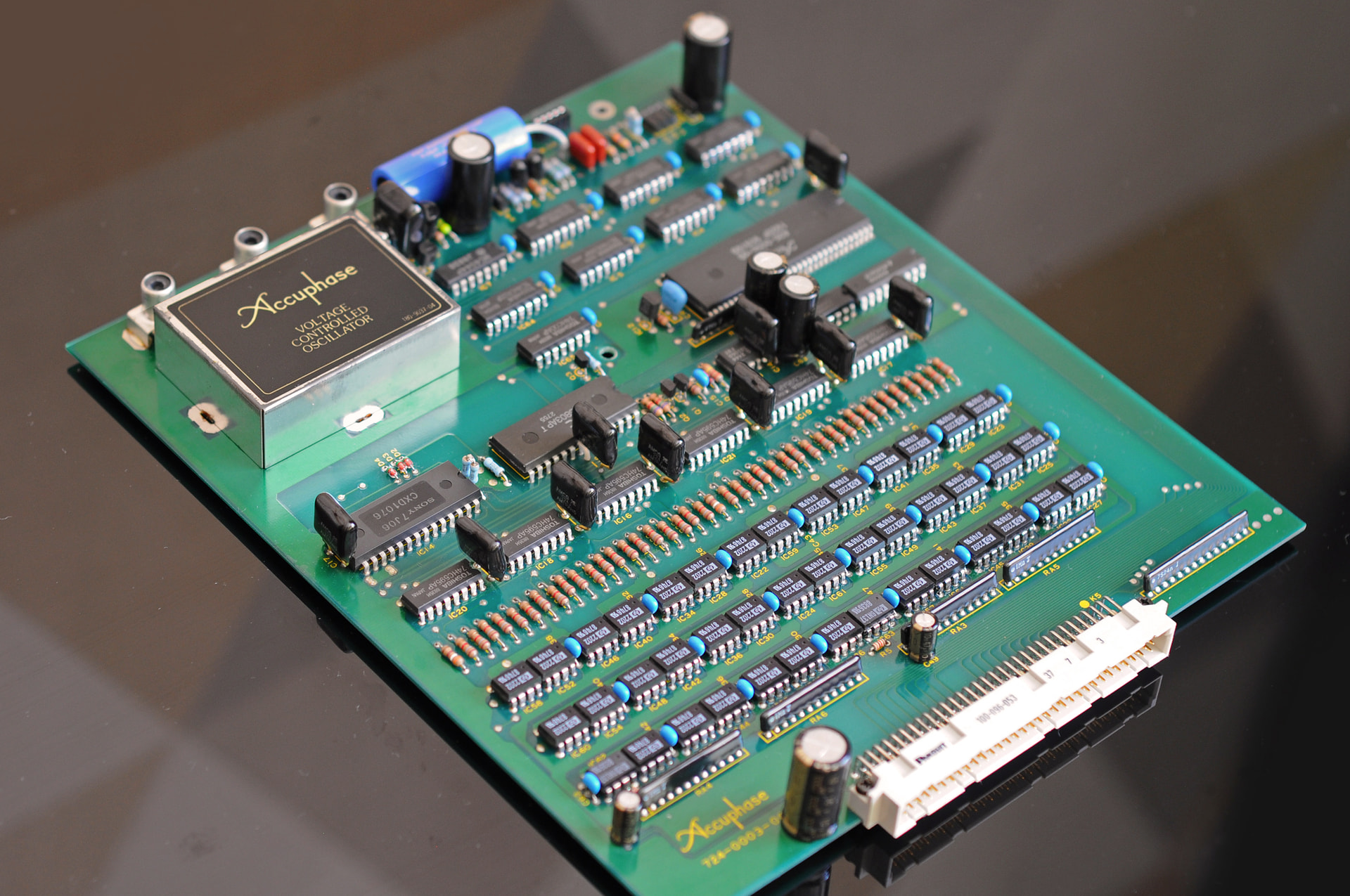

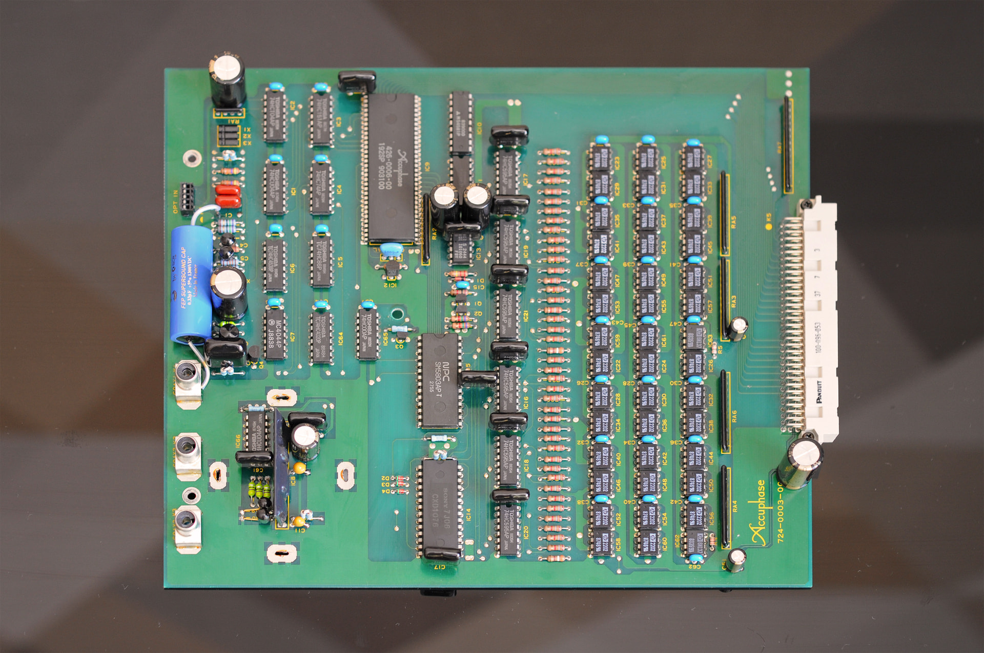

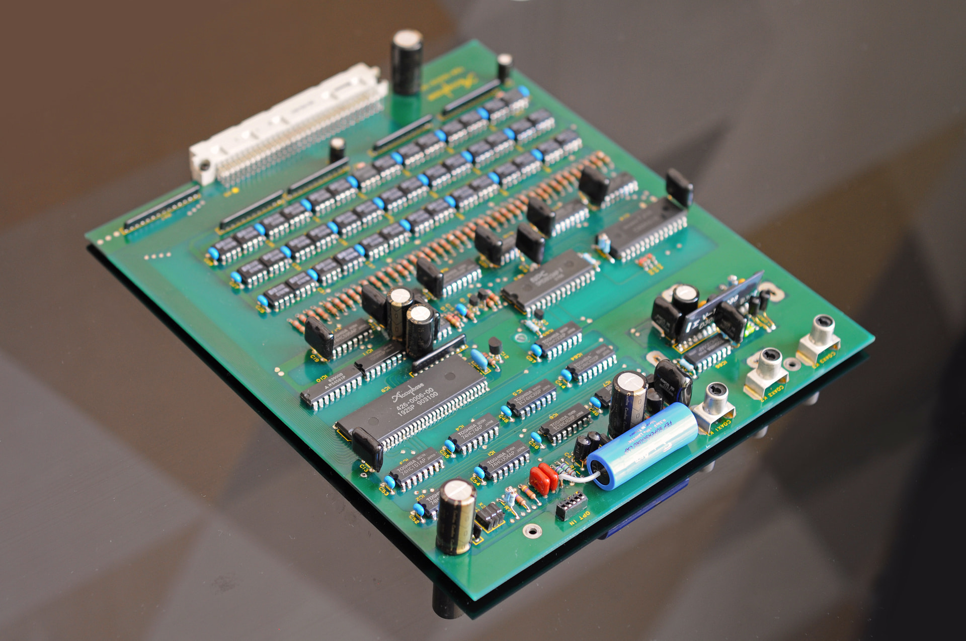

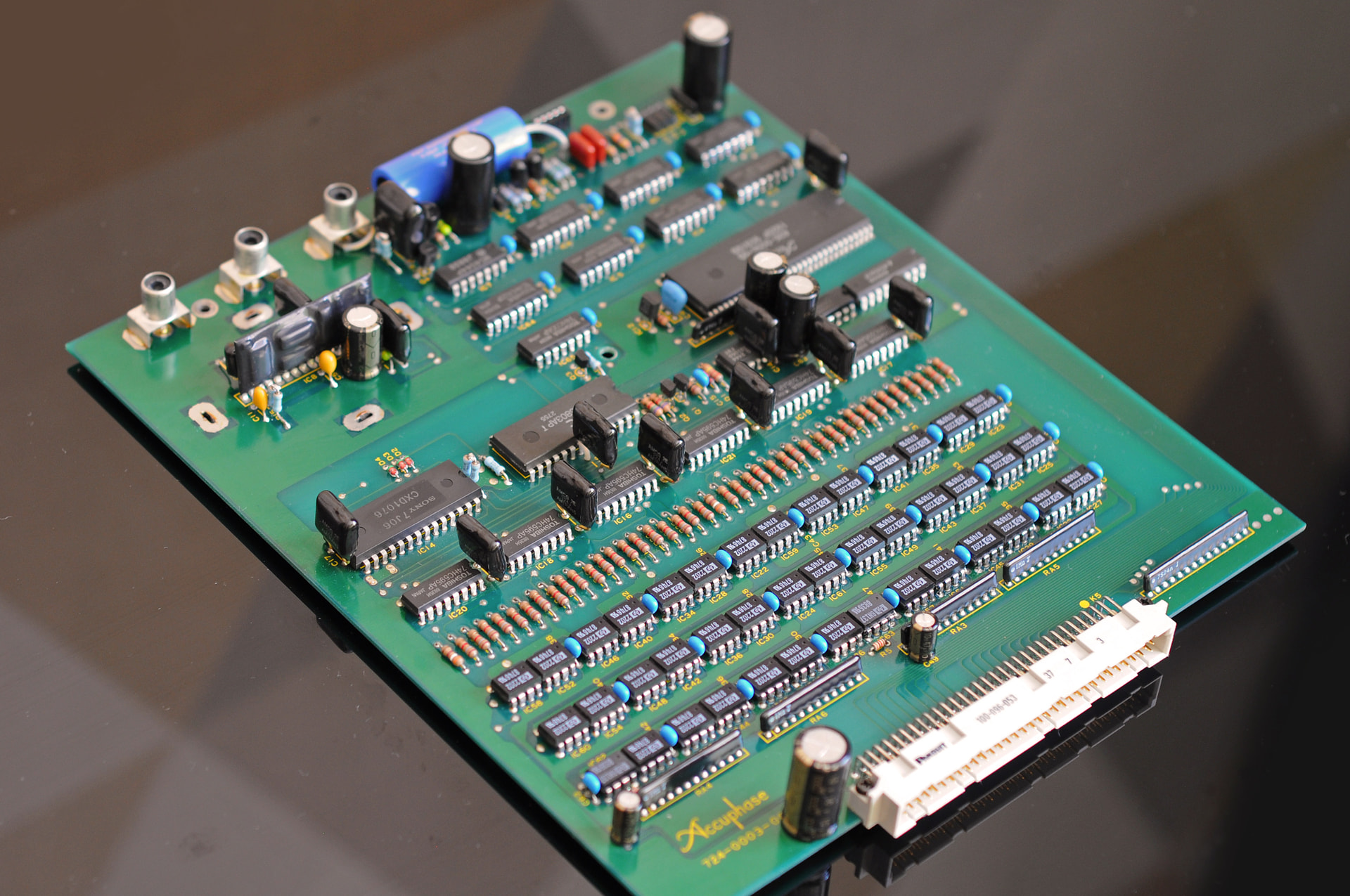

Цифровая плата получила полную замену электролитических конденсаторов и частичную замену пленочных конденсаторов бюджетных серий и
керамических, на Amtrans AMCH в части VCO клока и PLL, и Amtrans AMCG в питании.
Высокоточные резисторы для клока, PLL и цифровой обработки, где они так необходимы, для формирования идеальной стабильности сигнала и общего разрешения. И в завершении, - тефлоновый конденсатор Solen FEP для одного из Spdif входов, что с одной стороны лучший вариант конденсатора, для использования по пути цифрового сигнала, а с другой, вариант звуковой подачи и дополнительного выбора.

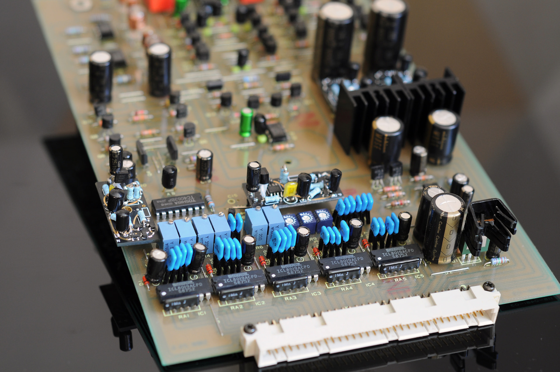

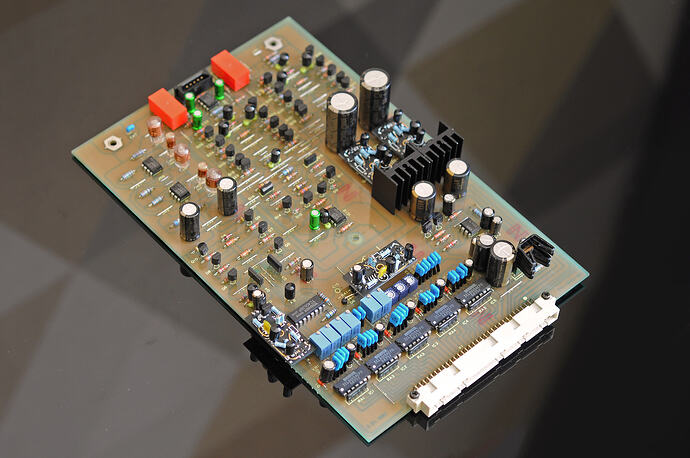

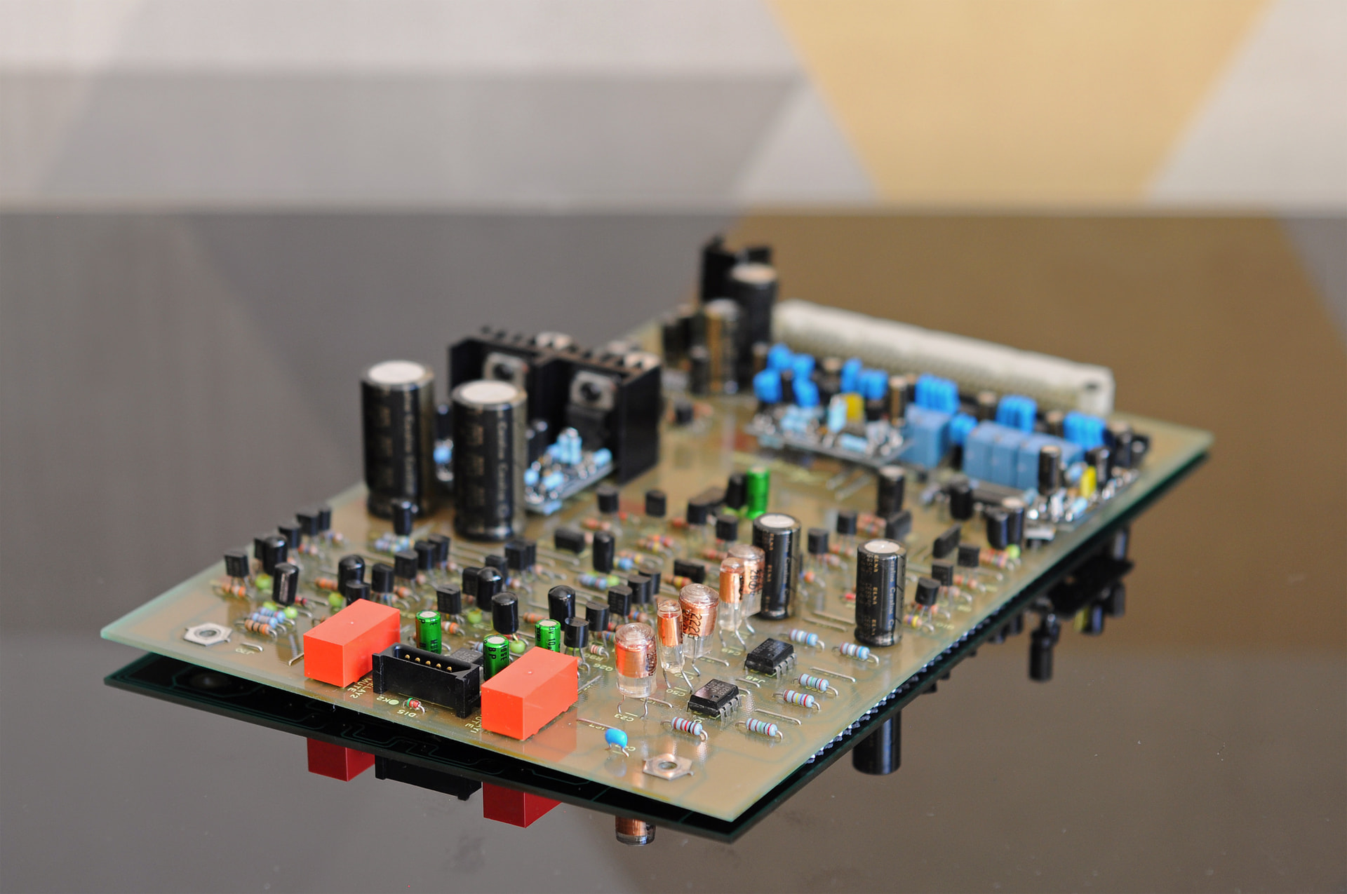

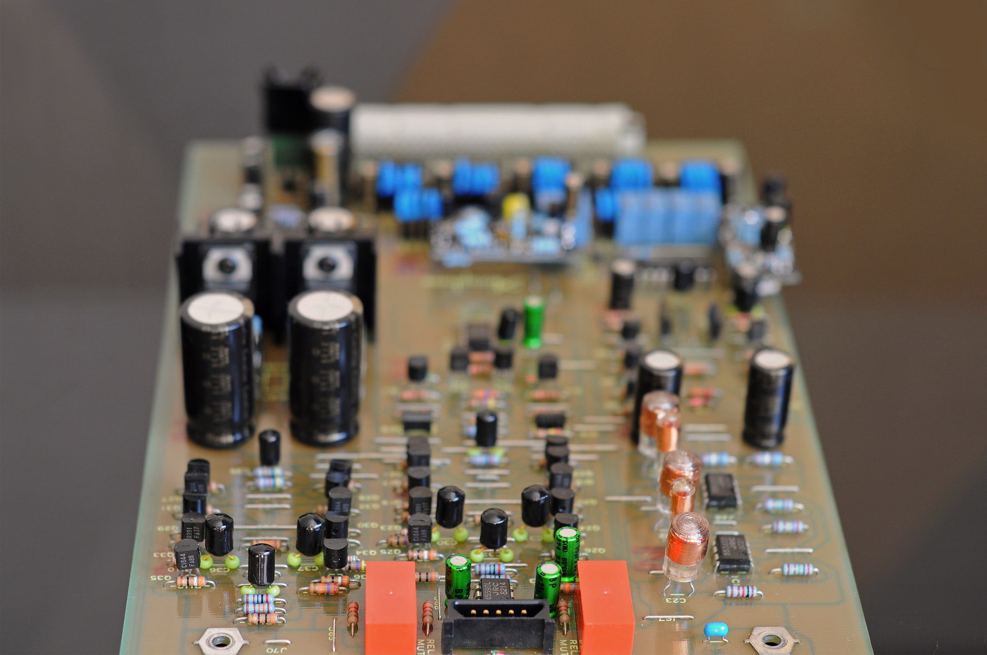

ЦАПовая и аналоговая части, так же, с полной заменой всех электролитических конденсаторов на Elna Cerafine и Nichicon ES MUSE, последние скорее из-за ограниченного выбора биполярных серий, все таки хотелось туда AN Kaisei как более интересные и открытые в части подачи верхнего частотного диапазона.
Все пленочные конденсаторы начальных серий заменены на медные фольговые Amtrans AMCH, - как идеальный вариант добавить медных оттенков глубоким и темноватым Cerafine. В части преобразователя ток-напряжения вместо упрощенного питания на шумных стабилитронах установлены полноценные дискретные стабилизаторы. Такие же стабилизаторы питают аналоговую выходную часть.

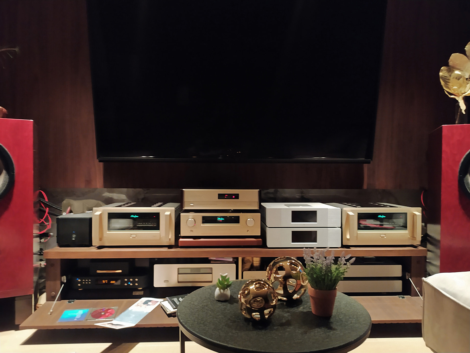

Прослушивание у Сергея
Такое упускать было нельзя.., во первых услышать обновленный 81L в своей стихии и сверить ощущения, и жирным плюсом два аудио полюса:
олдовый гипертранспорт Esoteric P0 и нью-скульный четырех-блочный монстр Metronome AQWO2.
Начали с новой школы,
Как я ее люблю и уважаю, и здесь опять гамма полярных ощущений, граничащих с потерей памяти так как я одновременно забыл и в целом не знал что задает почерк этой связке - AKM, Sabre или и то и другое сразу и по отдельности.
Но “чиповой” дельтасигмы не слышно, что тут сказать, - современные топы и даже цапы рангом ниже уже научились неплохо мимикрировать под мультибит и слушается это одновременно интересно, эффектно и довольно увлекательно.
И опять же этот реалистичный и конечно аналоговый звук, как будто, что-то упускает и постоянно вставляет в любое произведение рекламную паузу,
если вы ощущаете недостаточное погружение в музыкальное событие, пожалуйста займитесь делом - улучшение системы и раскрытие такого дорогого и технологически совершенного компонента требует усилий и затрат:
кабели, подставки, гармонизаторы, отобранные SACD издания, ах! Вы ставите обычные CD?
И так я совместил в одну точку свое понимание, - что конечно дельтасигма в принципе любит SACD и DSD больше Red Book и Сергей подтвердил это опытом использования Metronome.
И классные интересные издания на CD которые мы ставили играли хорошо, а рекламная пауза так и не исчезала.
В общем случилась дельта-сигма классика, где любить ее лучше на достаточном расстоянии, чтобы сохранить душевное спокойствие и кошелек, в возможном варианте перекроить под нее все систему и так и не найти покоя.
Esoteric P0 в связке с Accuphase 91L зашел более уверенно, по началу чуть проигрывая в документальном реализме, а с течением времени набирая насыщенности в подаче и главное в трактовке музыкальных событий.
В P0 мне слышалась преемственность P2s, за большим исключением, - у P0 не было его недостатков и слабостей. P0 скорее напомнил доработанный P2s, с той разницей что мои доработки уводили P2s в сторону большей тембральной достоверности и насыщенности, аналоговости и мелодичности, когда как
P0 ощущался скорее как p2s без недостатков - собранный, по японски сдержанный и идеальный в своих выверенных движениях.
Связка Esoteric p0 и Accuphase 91L одновременно притягивает и отталкивает друг друга, а в звуке как будто идеально дополняет.
По-памяти, с своим родным транспортом Accuphase 91L играл более завершенно и гармонично, а Esoteric p0 добавлял больше техничности и проработки.
81L после 91L зашел неуверенно, все таки это полностью балансный цап и Сергей конечно подключил его по балансу, а я использовал только rca выходы, и некоторое время мы с интересом наблюдали странные метаморфозы прогрева важной части выходного каскада.
Уверен я так и не услышал точной картины, которую рисует 81L в системе, но под конец прослушивания был заинтригован тем обьемом звука который он строит даже по сравнению с 91-м, насыщенностью и гармоничностью и пожалуй самое главное подачей музыкального исполнения. Получился очень взрослый, необычный и притягательный своим звуком цап, с огромной глубиной как формальных параметров, так и подачей музыкального материала.
Возможно слишком мелодичный, слишком насыщенный и слишком Accu, но как его можно в этом упрекнуть?
