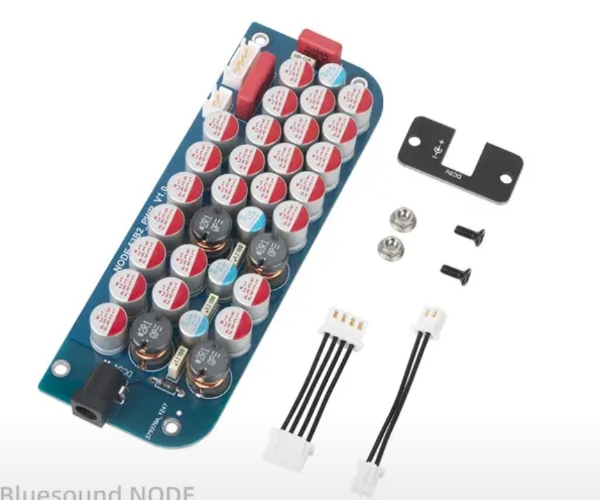

Значительная емкость перед потребителем всегда в плюс, здесь конечно стандартный набор из полимерных электролитов плюс бюджетных пленочных;
И в случае использования бюджетных бп скорее всего будут проблемы в уменьшении телесности и излишней яркости, с моими проблем возникнуть не должно тк они с темноватым звучанием и большим запасом по стабильности и разрешению, так что баланс просто сместится ближе к нейтральному.
Тут главное уточнить, чтобы эта плата точно подходила к N130, тк сколько я смотрел такие платы все были для Node2.
Если шлейф один и широкий то на node2, если два шлейфа и они поменьше то это на n130
Тут на Али как раз два варианта

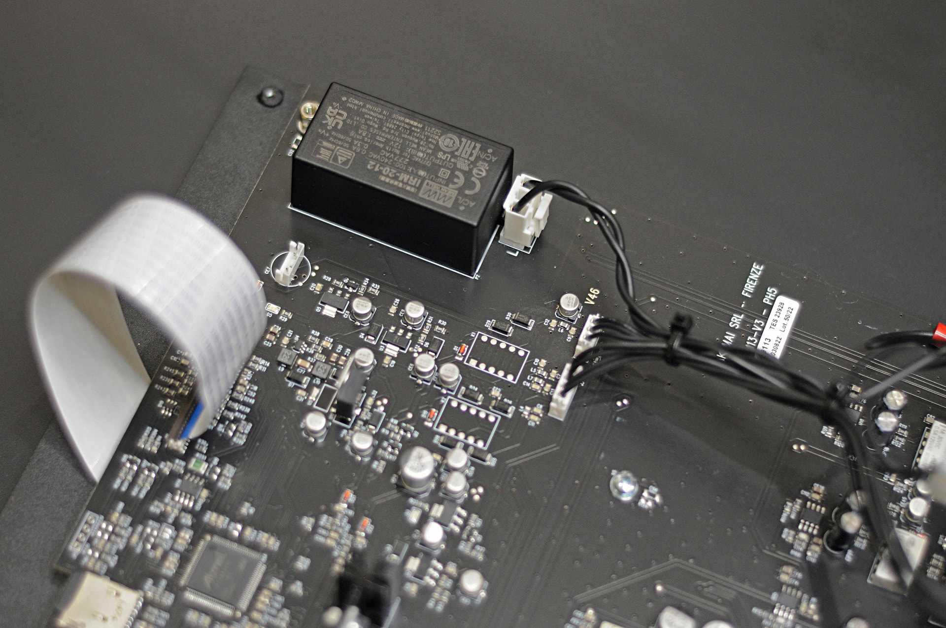

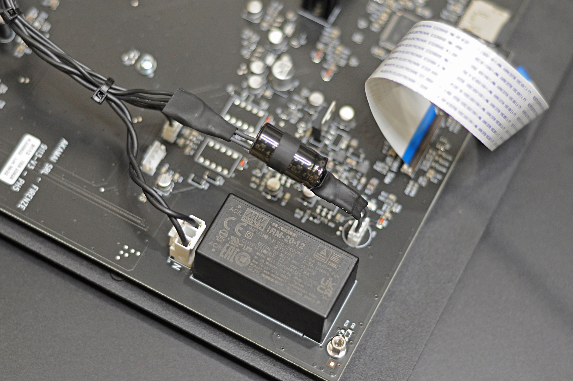

В общем здесь современный и не стандартный подход к классике, а из минусов современный подход к пост продажам - где блок питания как один из столпов звука в аудио устройстве - это коробок размером 5x3см, конечно почти бесплатный и импульсный Mean Well IRM-20-12, и отличная возможность приобрести внешний Gold Note PSU-5 или PSU-10.

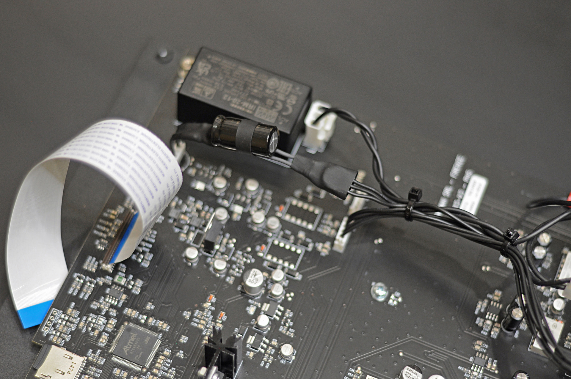

И чтобы у покупателя со временем полностью кристаллизовалось ощущение, что чего то точно не хватает, после Mean Well оставили пустым место для сглаживающего конденсатора, на которое отлично встал стоковый для PH-5 тип разъема питания
в который подключается переходник с недостающим конденсатором и получается простой способ обойти стоковый импульсный блок питания и подключить одноканальный Arch Audio Level3 к стандартному DC разъему Gold Note PH-5.
